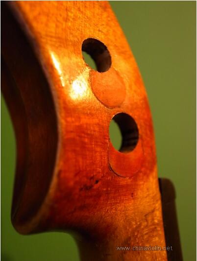

正常的修整方法如下:
1:把已经扩大的孔修整,用木材堵死。
2:在堵上的木材上从新开孔。

1:把已经扩大的孔修整,用木材堵死。
2:在堵上的木材上从新开孔。
是的,如小于师傅所言,国外音木中,有专门修复古琴或古琴弦轴孔移位用来堵老孔的木头

 楼主| 发表于 2016-7-22 08:29:01 | 显示全部楼层
小于 发表于 2016-7-21 21:41
正常的修整方法如下:
1:把已经扩大的孔修整,用木材堵死。
2:在堵上的木材上从新开孔。
请问小于老师,补轴孔木塞是用圆柱形还用象弦轴一样的锥形?谢谢

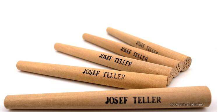

发表于 2016-7-22 17:04:27 | 显示全部楼层
提供信息仅供参考:
德国泰勒公司使用上等黄杨木制成的小提琴弦轴孔修补栓棒,是专业提琴弦轴孔维修用材料。精准的锥度,上好的材质,使弦轴孔的维修作业变得轻而易举,轻松将过大的弦轴孔修复到标准孔径。一条修补栓棒可修补多个弦轴孔。
