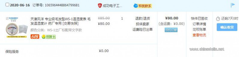

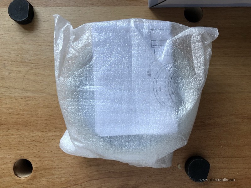

  名称:天津凤洋 专业级毛发型WS-1温湿度表
  价格:80元
包装盒。
有泡沫防震包装。
检定书和说明书(说明书里并没有说明如何校准的步骤)

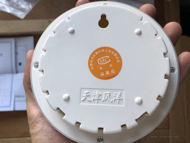

塑料外壳,读数清晰,做工专业严谨。
背部有一个挂孔,说明书说可以挂也可以卧。

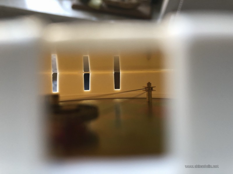

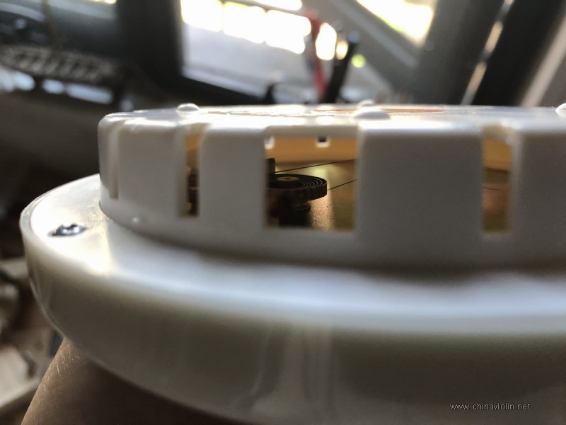

这是湿度计的机械装置。
毛发。

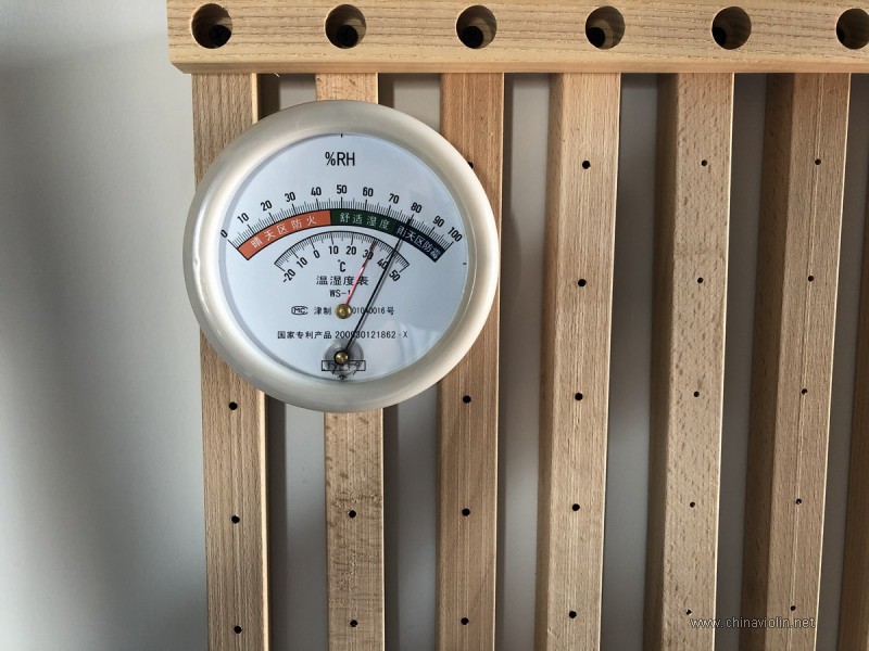

上墙,使用。

这几天用下来,感觉不是太灵敏,好象还是电子的准。
引用 计算机场统计 2020-7-5 12:30
毛发吸了湿气伸长了,这是需要一定的时间的,就像体温计,水银的很准,但要试十分钟!那份资料中介绍了的,这种湿度计反应是慢一些。
