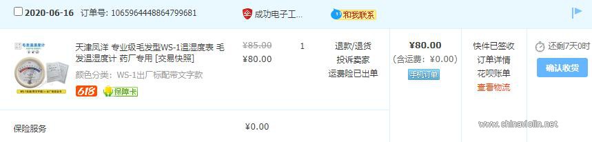

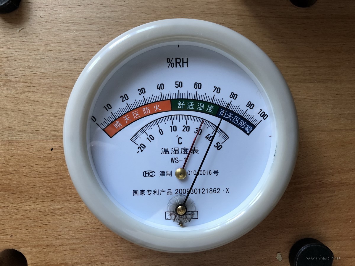

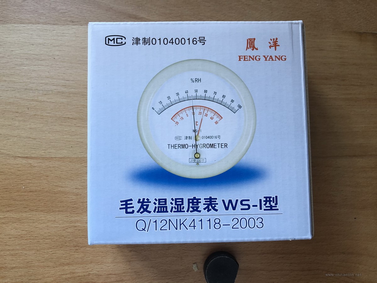

  名称:天津凤洋 专业级毛发型WS-1温湿度表
  价格:80元

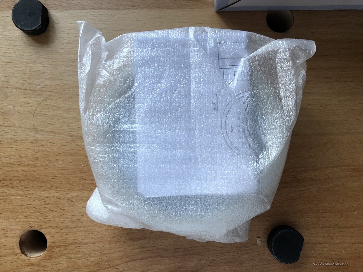

包装盒。
有泡沫防震包装。

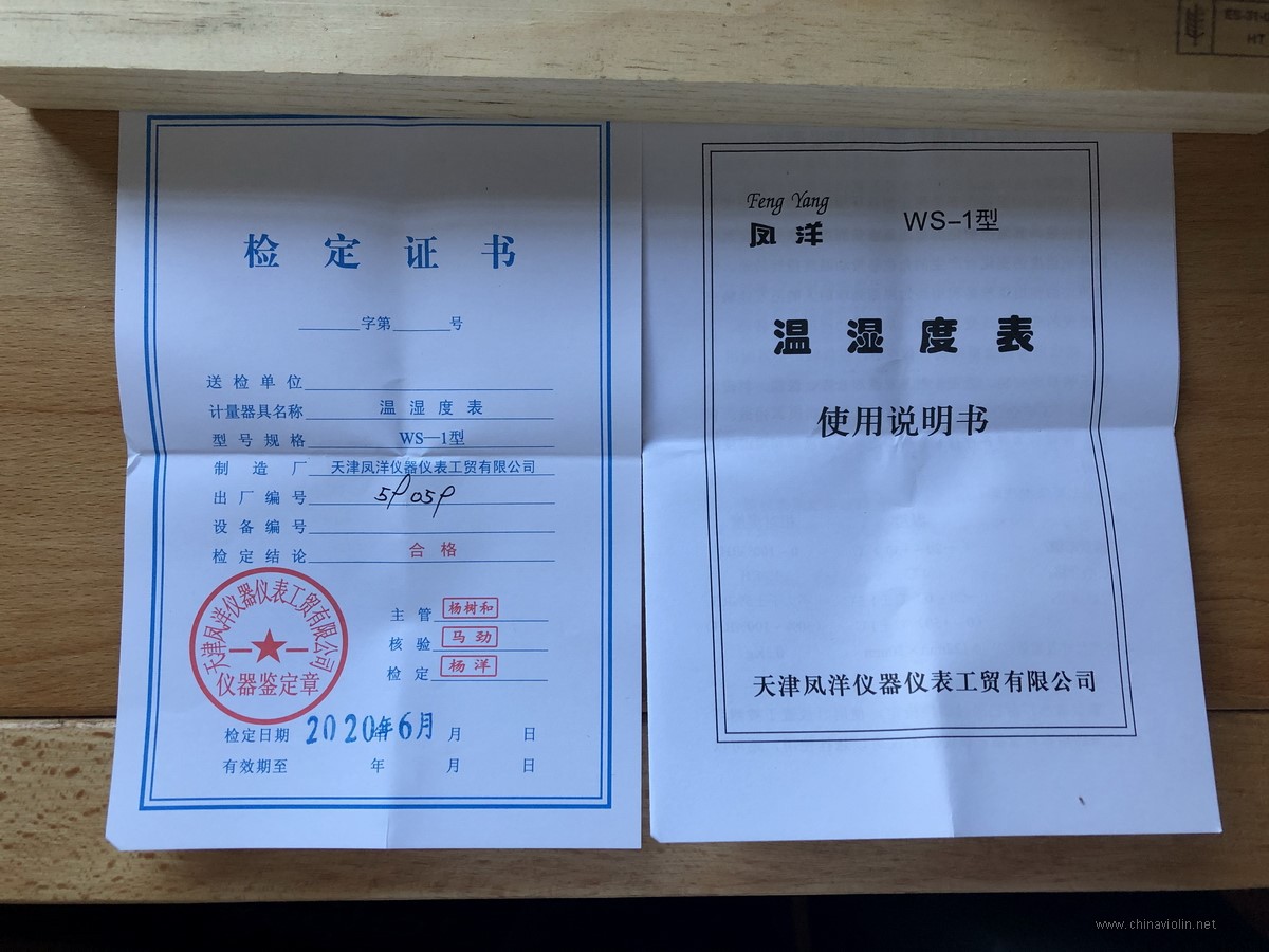

检定书和说明书(说明书里并没有说明如何校准的步骤)

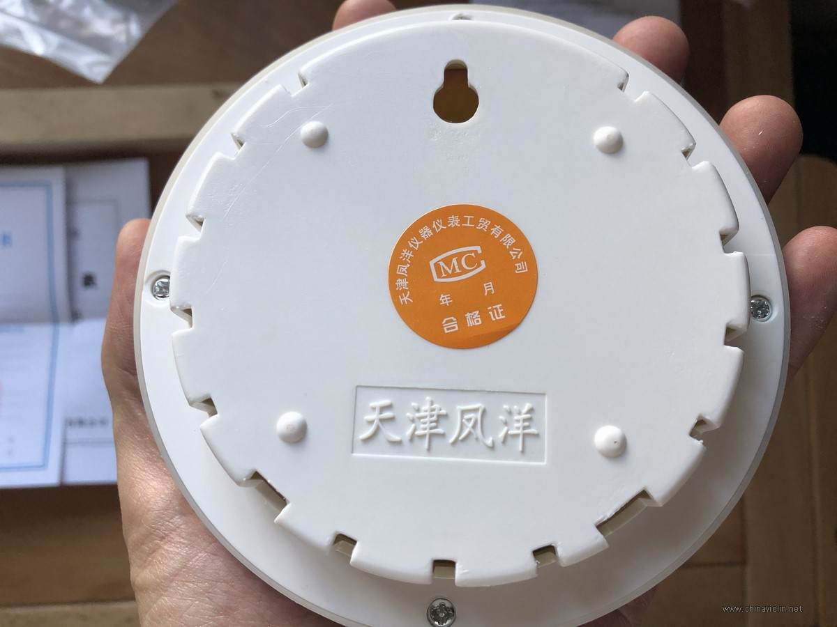

塑料外壳,读数清晰,做工专业严谨。
背部有一个挂孔,说明书说可以挂也可以卧。

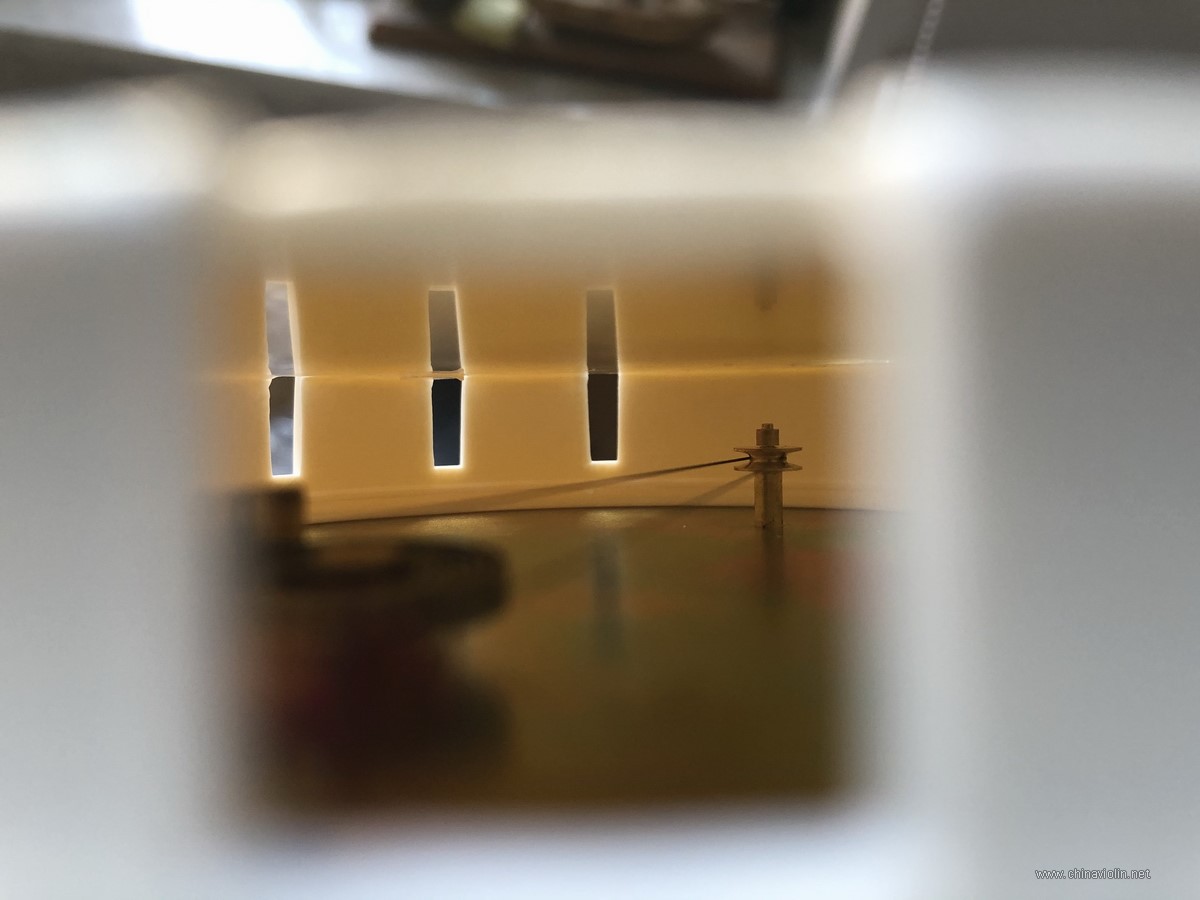

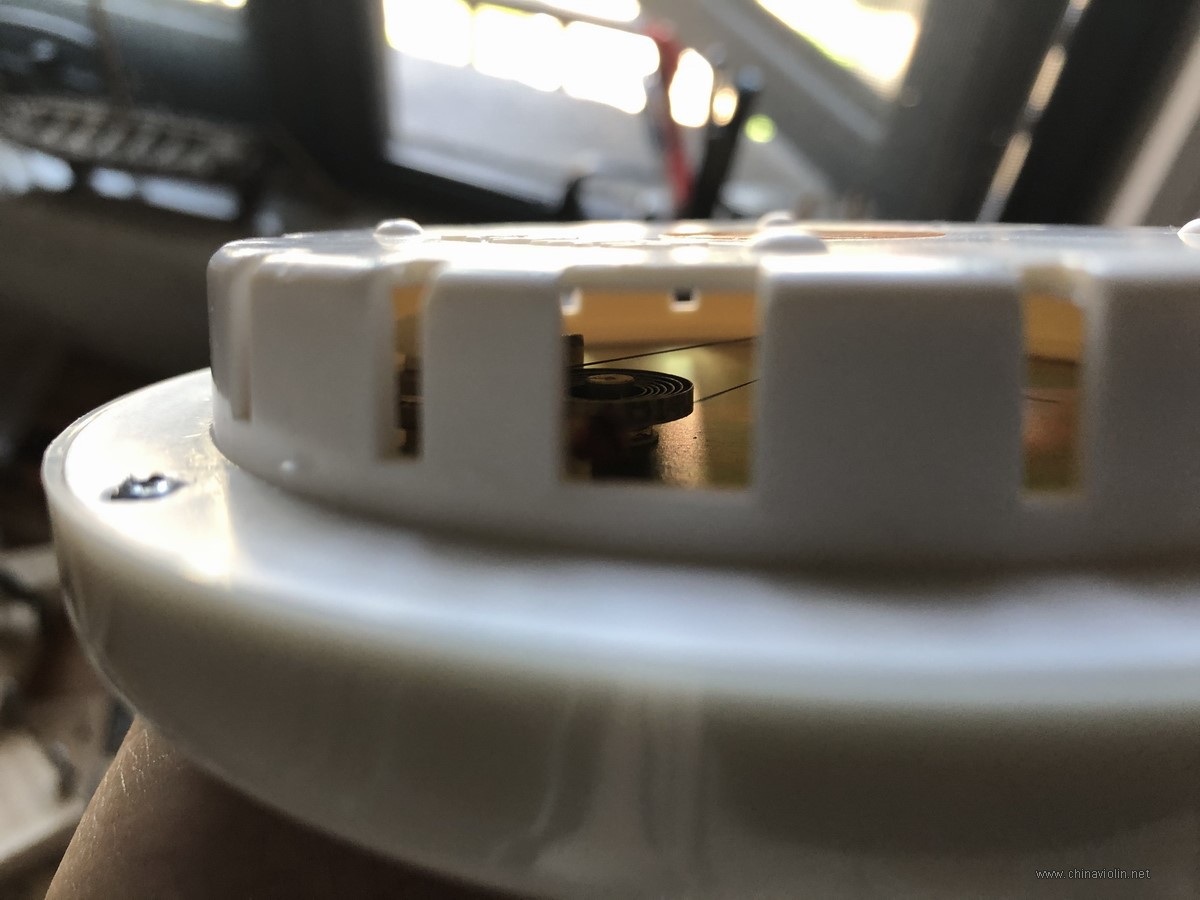

这是湿度计的机械装置。
毛发。

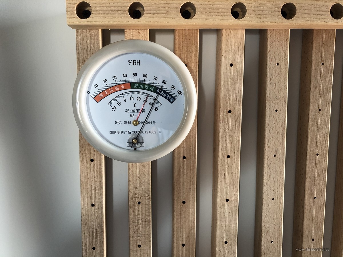

上墙,使用。

发表于 2020-7-5 11:21:19 | 显示全部楼层
我也买过一个同样的,它是通过毛发的吸湿性设计,制作的,是比较准的,有MC标志。参看:https://www.guokr.com/question/84547/
这几天用下来,感觉不是太灵敏,好象还是电子的准。  详情 回复 发表于 2020-7-5 11:34
 楼主| 发表于 2020-7-5 11:34:52 | 显示全部楼层
计算机场统计 发表于 2020-7-5 11:21
我也买过一个同样的,它是通过毛发的吸湿性设计,制作的,是比较准的,有MC标志。参看:https://www.guokr. ...
37
5861
28923
发表于 2020-7-5 12:30:02 | 显示全部楼层
毛发吸了湿气伸长了,这是需要一定的时间的,就像体温计,水银的很准,但要试十分钟!那份资料中介绍了的,这种湿度计反应是慢一些。
