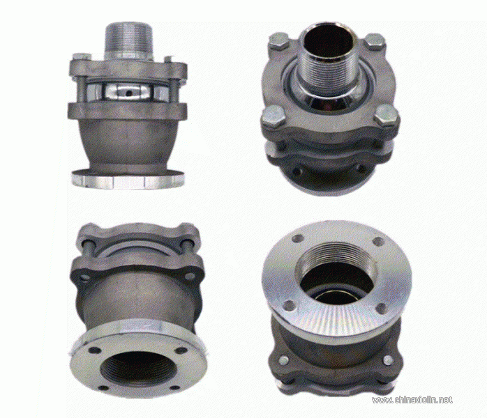

  在万能的某宝上搜了好久类似的东西,根本找不到能用的。偶然发现了这个神奇的物件。
  这个是洒水车的万向喷头,方便洒水工人在操作的时候调整喷射方向。于是咨询了卖家一些问题,主要是材质、能不能锁死等问题。感觉差不多能用上,于是买了一个,还送了一个连接头

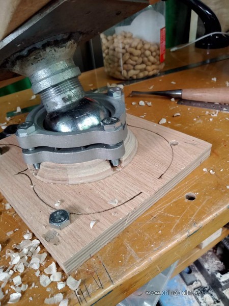

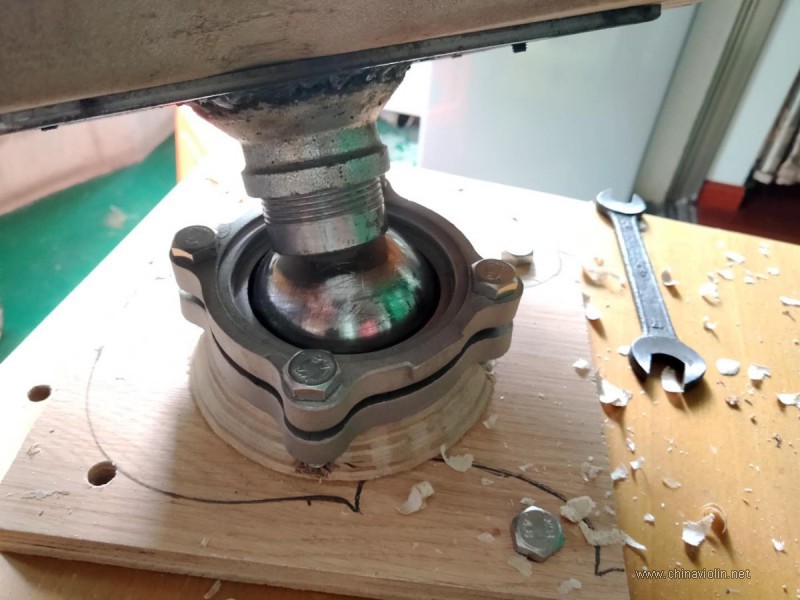

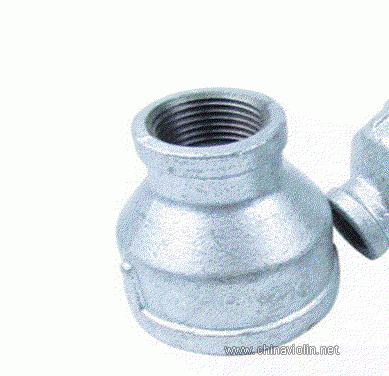

  连接头小头是装在出水口上的,大头焊接到一块铁板上,再把铁板固定到托板上。

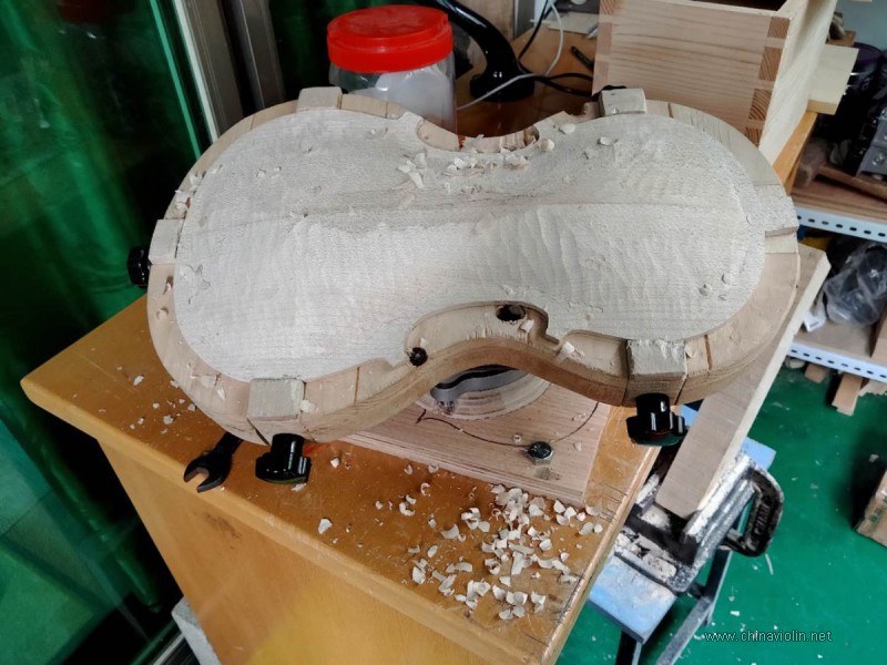

  最终做出来的东西是这样的,大家请看:
  洒水车万向头的底部被我锯掉了,然后用8个M6螺杆固定在多层板上,多层板固定在桌子上。万向头里面原来有橡胶圈,用来密封的,拆掉不用了。上面铁板通过8个M6螺杆固定到托盘上。总体感觉挺结实的,使用起来很方便,一是各个部位的连接很可靠,不存在晃动的情况,二是托盘的姿态调整很方便,能自由转动,能调整角度。存在的不足是紧固螺丝调整有点麻烦,得用扳手,没有刘老师那个调整方便。总体花费:万向头加大小头共75元,铁板20元,焊接10元,螺丝5元,共110元。
