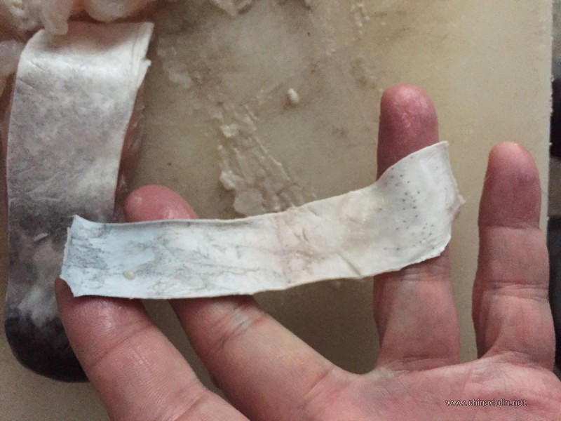

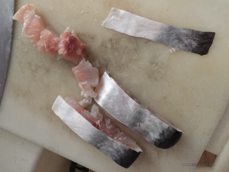

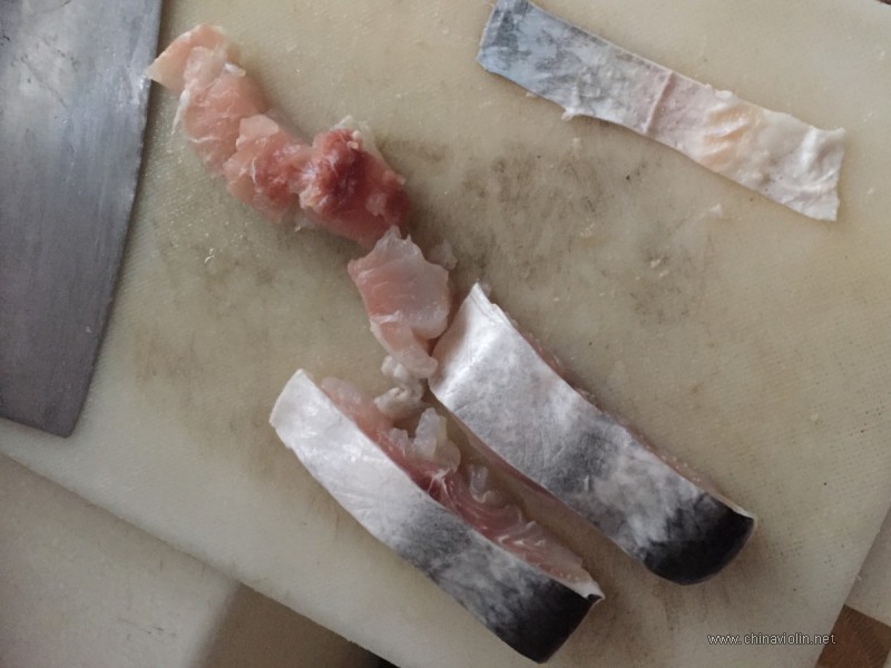

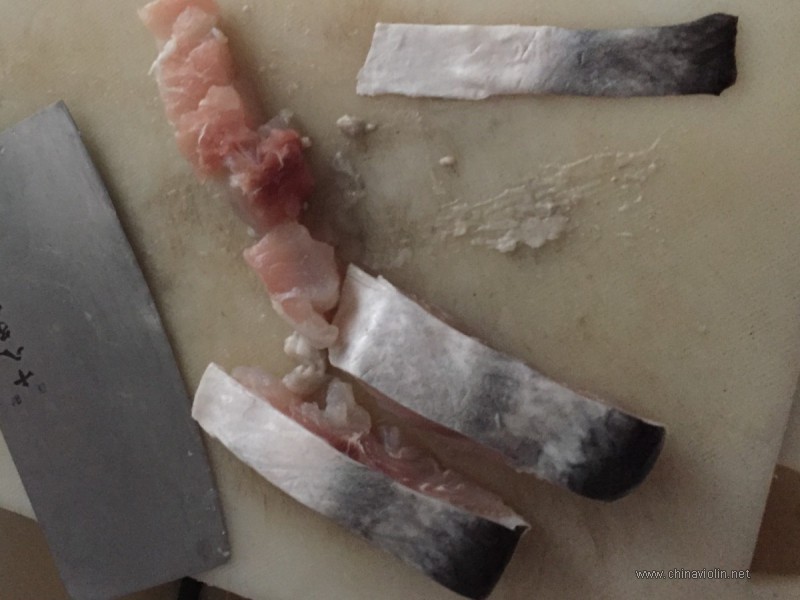

摘要: 用鱼皮居然也可以制作小提琴码子的E弦垫。。。近日到超市买了一块冷冻沙巴鱼块,8、9元钱。解冻后准备清蒸,,,发现这鱼皮没有鳞也比较薄且平滑坚韧,,,何不切剥一块晾干,再实验制作小提琴码子的E弦垫看看效果? ...

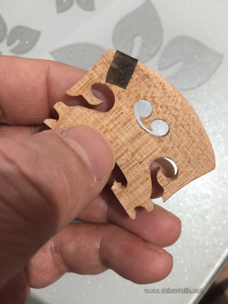

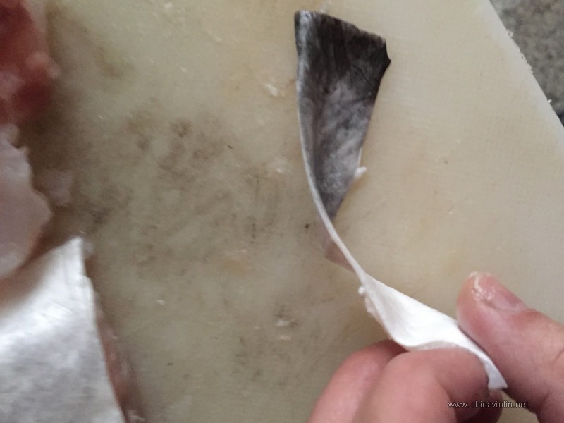

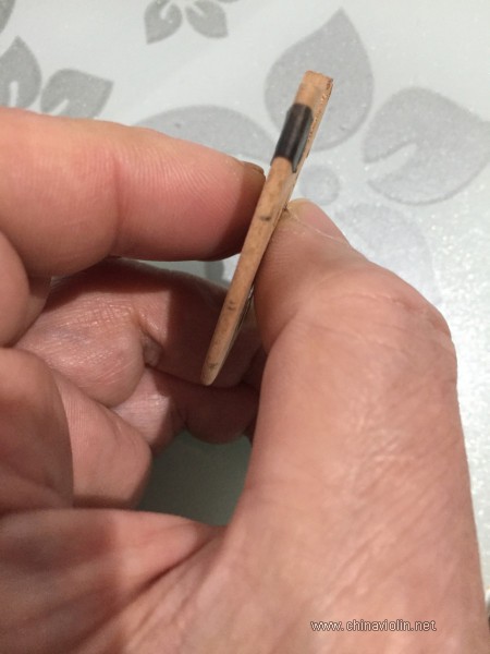

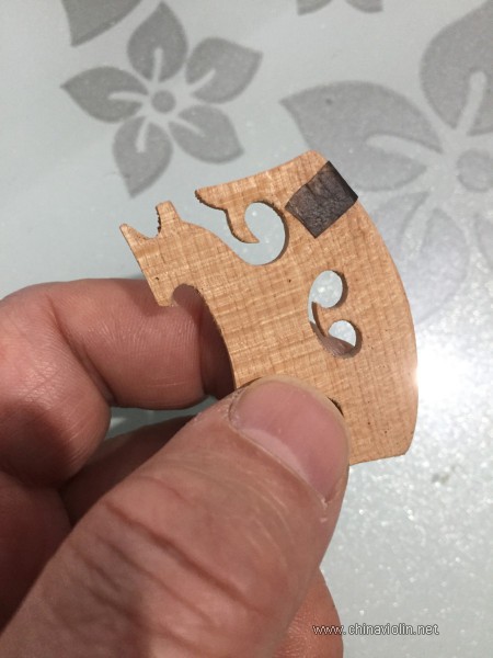

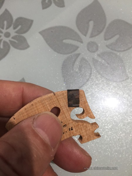

  用鱼皮居然也可以制作小提琴码子的E弦垫。。。近日到超市买了一块冷冻沙巴鱼块,8、9元钱。解冻后准备清蒸,,,发现这鱼皮没有鳞也比较薄且平滑坚韧,,,何不切剥一块晾干,再实验制作小提琴码子的E弦垫看看效果?!
  饭熟了菜也熟了。。清蒸青辣椒沙巴鱼块,,肉无鱼刺很鲜美好吃。。鱼皮也出乎意料地滑嫩鲜香。。。

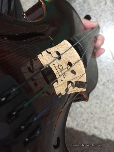

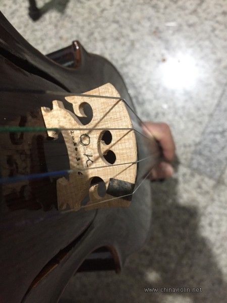

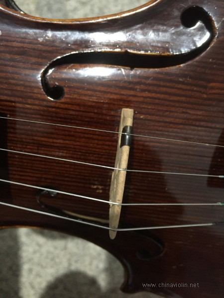

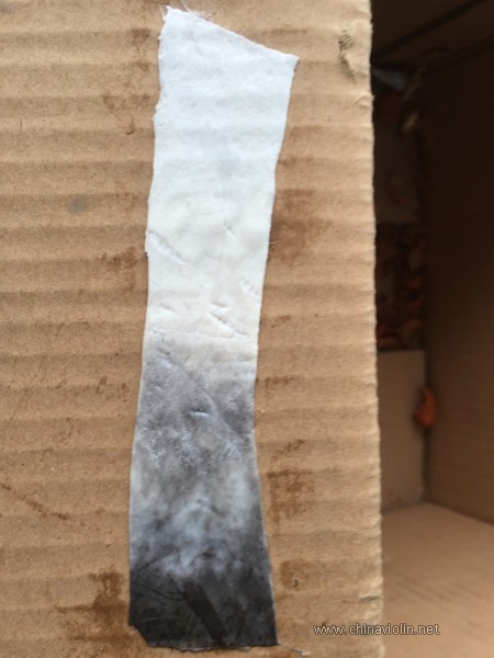

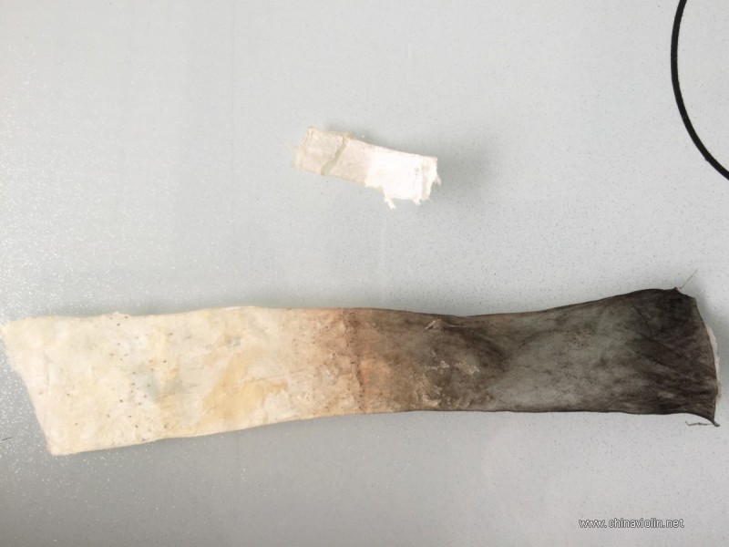

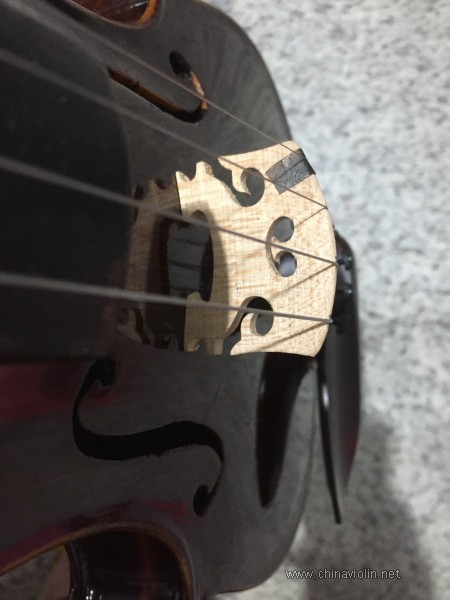

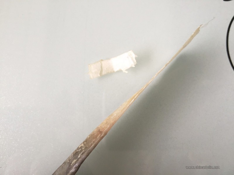

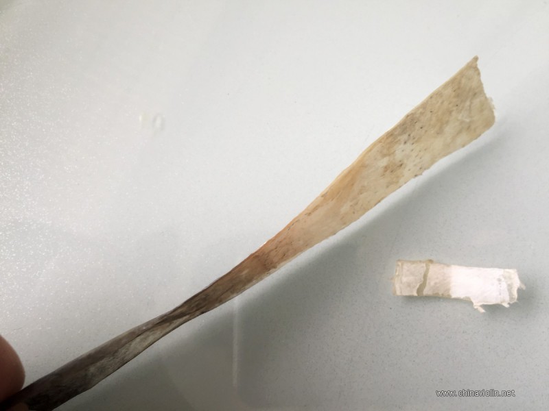

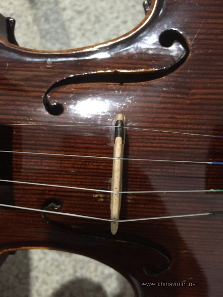

  这巴沙鱼皮晾了一天,基本上干了。。想不到不但也够薄,其坚韧性居然比原来试过的冷冻羊皮还要好。而且晾干后的皮,经过热开水重新泡软,其内面的胶原蛋白粘连性很好。不用其它胶水,就可以粘贴在码子上(可再用夹子夹紧固定),等再度经过一天,干了。就可以上紧琴弦,试拉试弹了。。。效果还真不错,(有图为证)

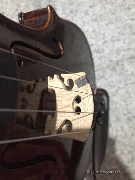

  鱼皮垫,实验成功。
引用 xqm 2020-3-18 17:30
鱼皮垫,实验成功。
引用 春华之语 2020-3-19 11:16
xqm 发表于 2020-3-18 17:30
鱼皮垫,实验成功。
好办法。谢谢楼主的好点子。如果直接用大片的鱼鳞来制作可以吗?
引用 xqm 2020-3-19 11:45
谢谢您的回复及鼓励。。直接用大片鱼鳞我还没试过,也许也可以的,下次再买条有鳞的,,有大片鳞的鱼试试

引用 小提琴爱好者 2020-3-21 22:35
我琴码上E弦的垫片是美国进口的鱼皮制作的,价格10元,在一家琴行安的,老师是郑荃的学生,那个鱼皮垫是透明的,她把原皮又剔薄了点,再剪小些,粘在琴码上不大,楼主可以重新改造一下你的垫片。
引用 xqm 2020-3-21 23:53
小提琴爱好者 发表于 2020-3-21 22:35
我琴码上E弦的垫片是美国进口的鱼皮制作的,价格10元,在一家琴行安的,老师是郑荃的学生,那个鱼皮垫是透 ...
谢谢您的回复及经验分享。这就是往往,我自以为,自己想到的做到的,其实前面早已经有人实验过了做到了,而且做得比比自己更好,,,只不过是自己是孤陋寡闻,重复前人劳动而已。。。

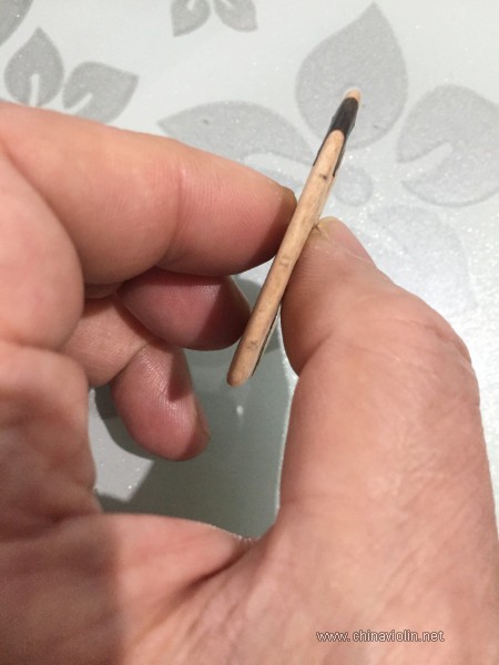

做乌鸡(竹丝鸡)煲椰子汁和椰子肉,原来一盒是鸡的半边。。。顺便切剥一块鸡脚皮,,,为什么要鸡脚皮?因为鸡脚皮脂肪少又坚韧
引用 xqm 2020-3-23 13:38
鸡皮晾干2天。。
引用 xqm 2020-3-24 10:46

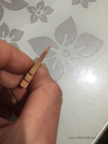

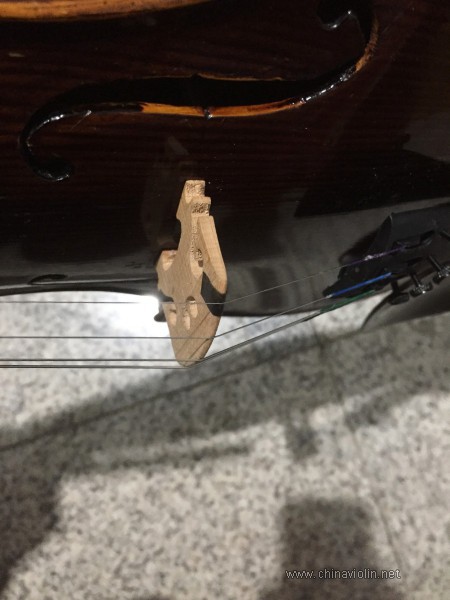

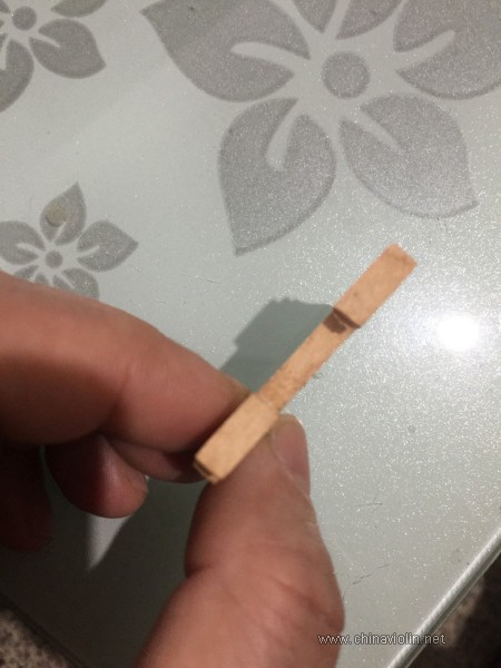

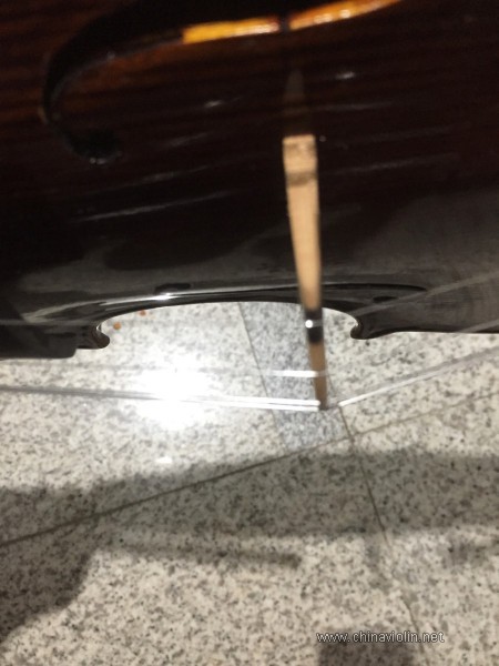

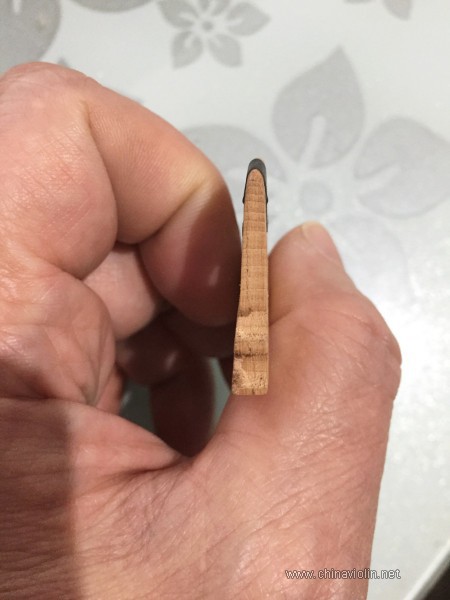

有几个备用码子,用美工刀修一修,砂纸磨一磨,为了码子脚贴合琴面板,再把砂纸蒙在垃圾桶上磨磨码子双脚底面
引用 xqm 2020-3-24 10:57
乌鸡(竹丝鸡)煲椰子汁和椰子肉,老婆连吃两天(我不爱吃,没吃一口),吃得差不多了。。。
引用 xqm 2020-3-24 20:25

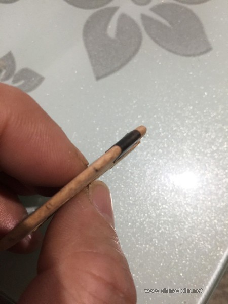

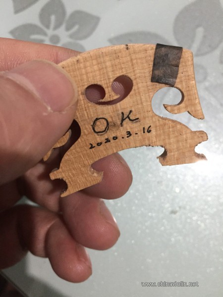

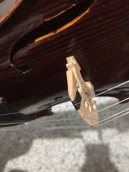

制作鸡皮垫。。。靠前面的巴沙鱼皮熬的鱼皮胶助粘,把干乌鸡脚皮粘贴到码子上E弦位置。。。依然夹子固定,待鱼皮胶干
引用 xqm 2020-3-24 20:29
差不多好了,鸡皮垫基本可以了。。
引用 xqm 2020-3-24 22:53
上面安鸡皮垫的码子,是不是像油炸过的?是的,我是用了亚麻籽油把这码子放在微波炉里炸过2分钟。。。参考了资料《小提琴琴码木材与木质改性处理》http://www.xtqzf.com/24896.html
听取25楼小提琴爱好者前辈的意见,把垫子再修整修整,包括这最后修整过的鸡皮垫在码子上琴上的效果。。看起来,还可以。听起来,琴的4根弦弹拉的声音,也还好
