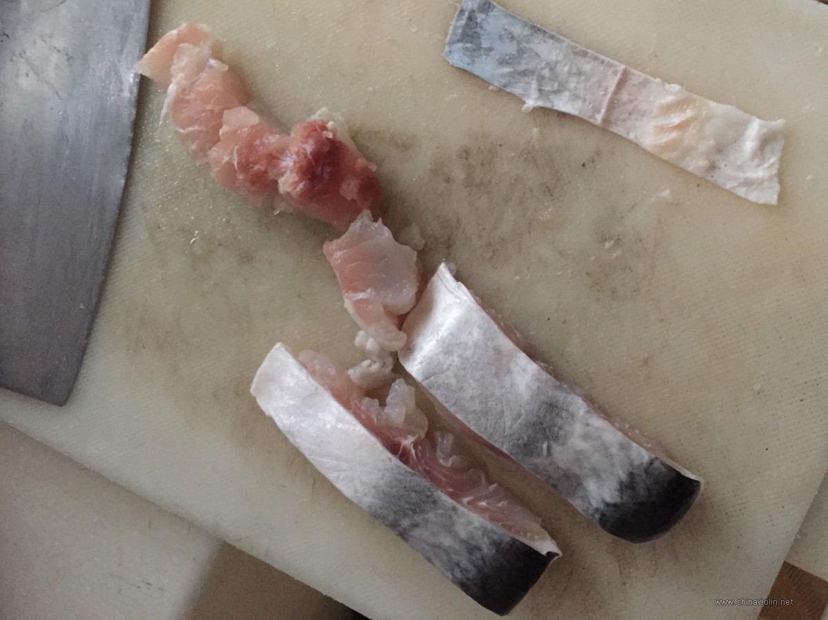

发表于 2020-3-18 16:52:14 | 显示全部楼层 |阅读模式

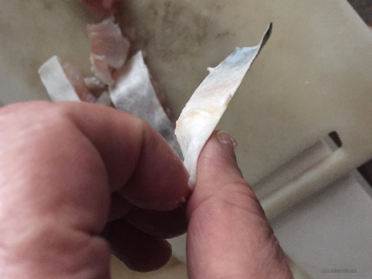

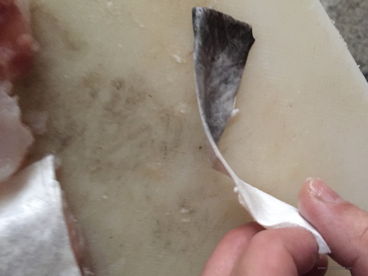

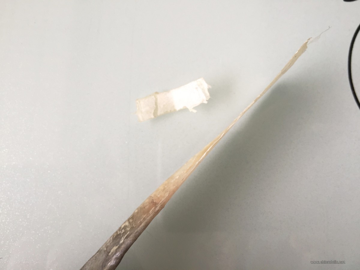

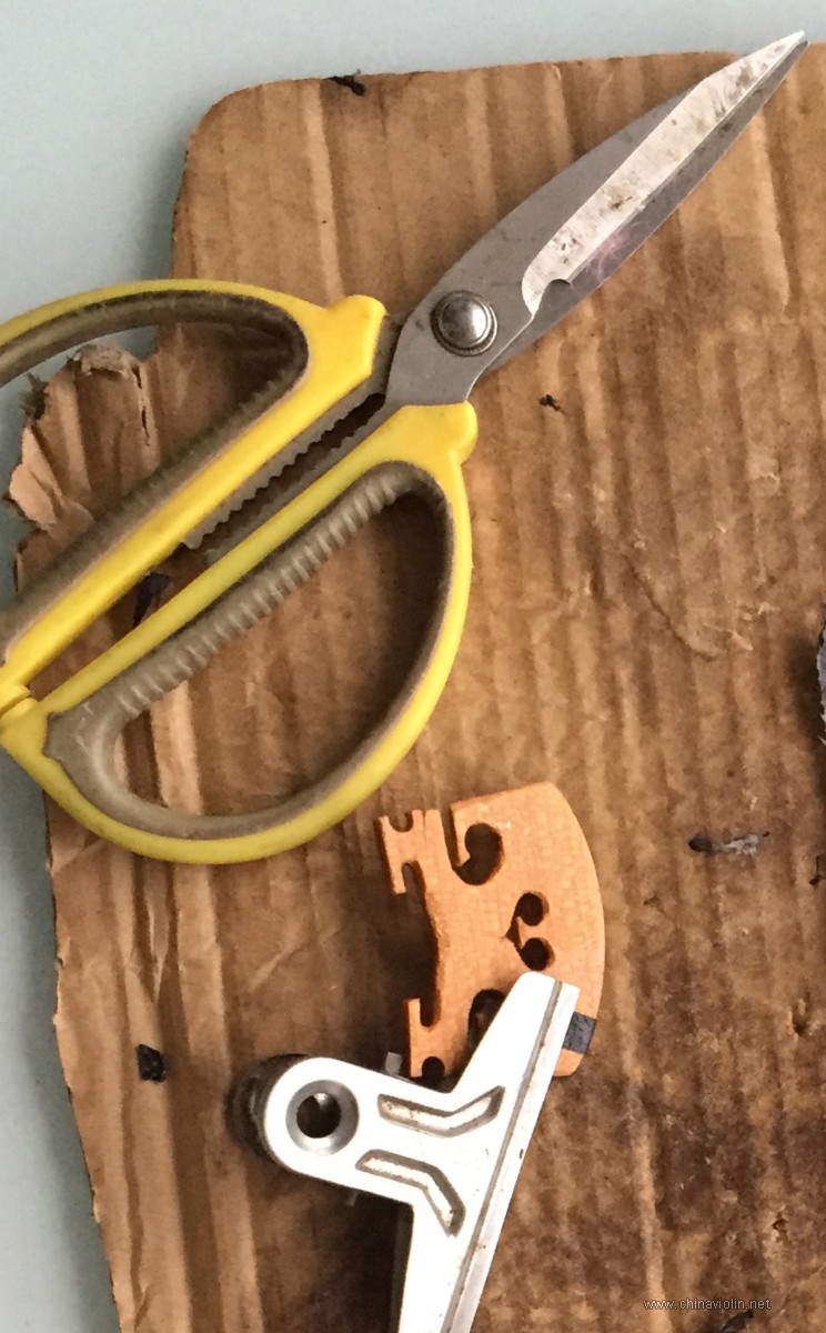

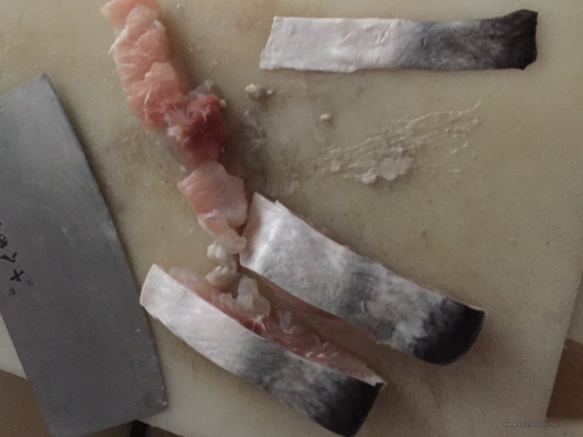

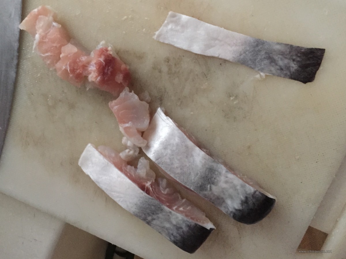

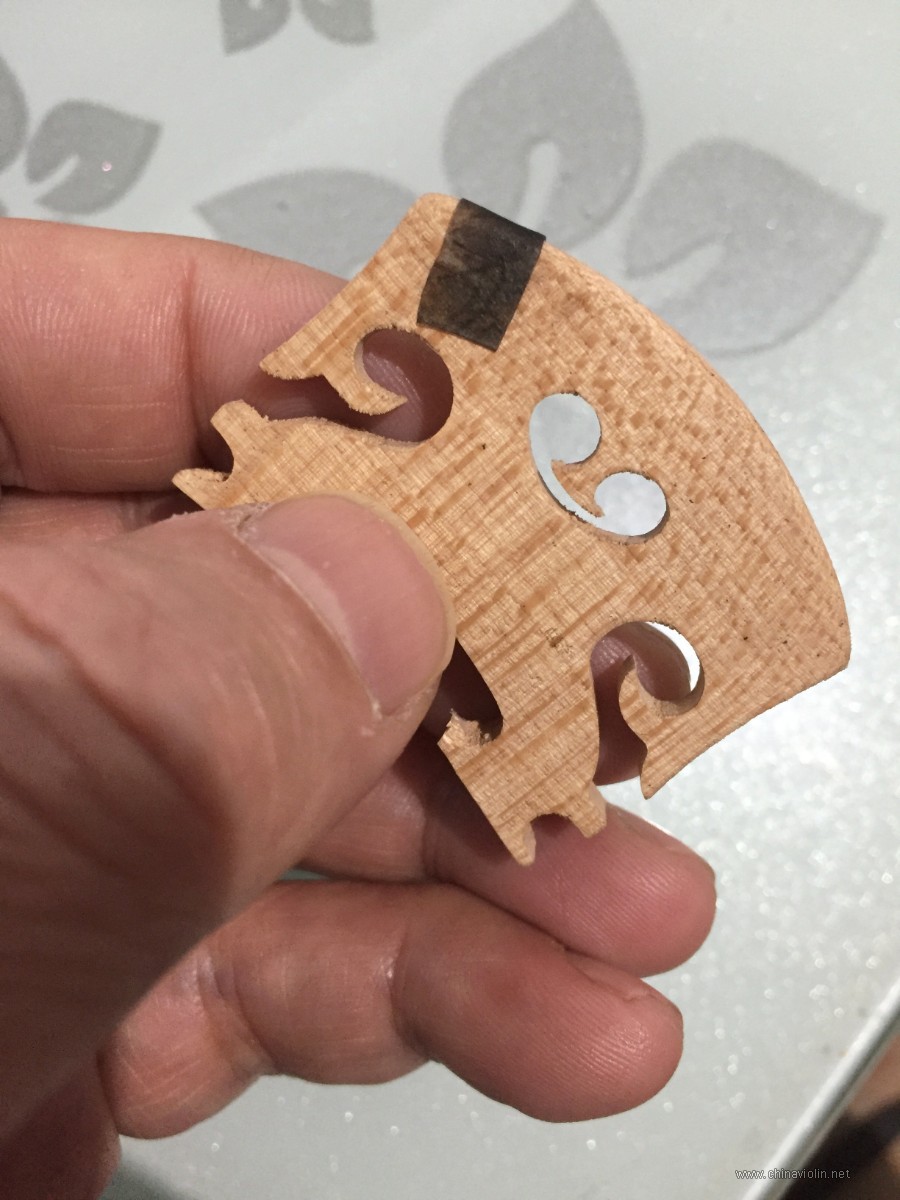

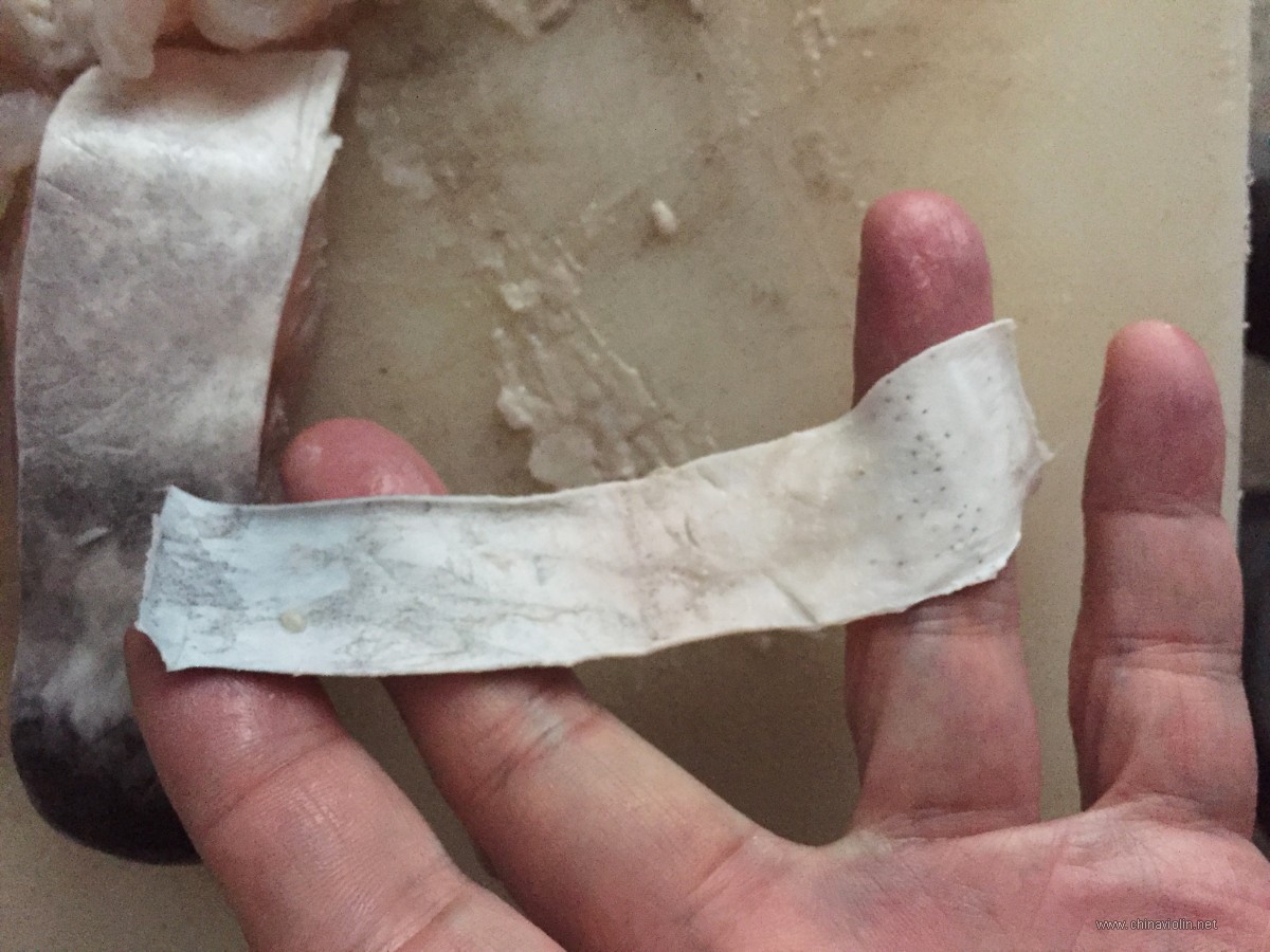

用鱼皮居然也可以制作小提琴码子的E弦垫。。。近日到超市买了一块冷冻沙巴鱼块,8、9元钱。解冻后准备清蒸,,,发现这鱼皮没有鳞也比较薄且平滑坚韧,,,何不切剥一块晾干,再实验制作小提琴码子的E弦垫看看效果?!

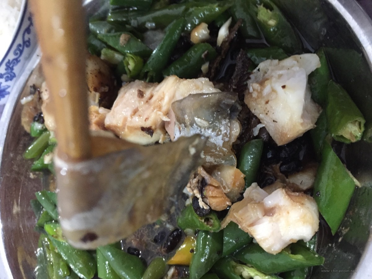

 楼主| 发表于 2020-3-18 16:59:10 | 显示全部楼层
饭熟了菜也熟了。。清蒸青辣椒沙巴鱼块,,肉无鱼刺很鲜美好吃。。鱼皮也出乎意料地滑嫩鲜香。。。

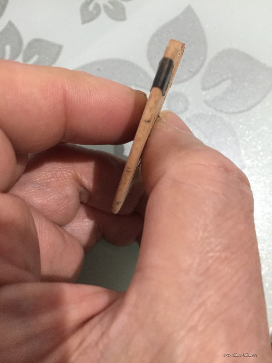

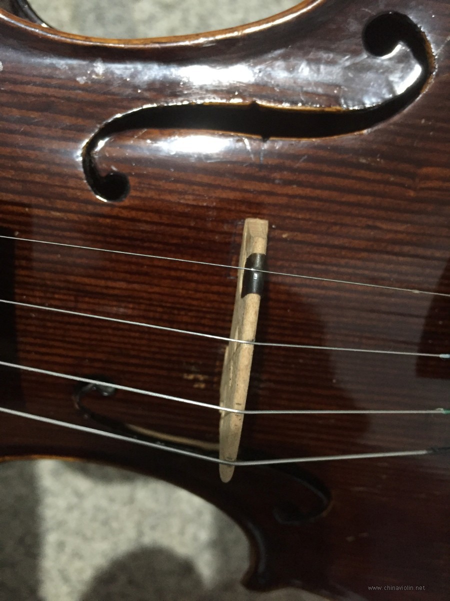

 楼主| 发表于 2020-3-18 17:20:36 | 显示全部楼层

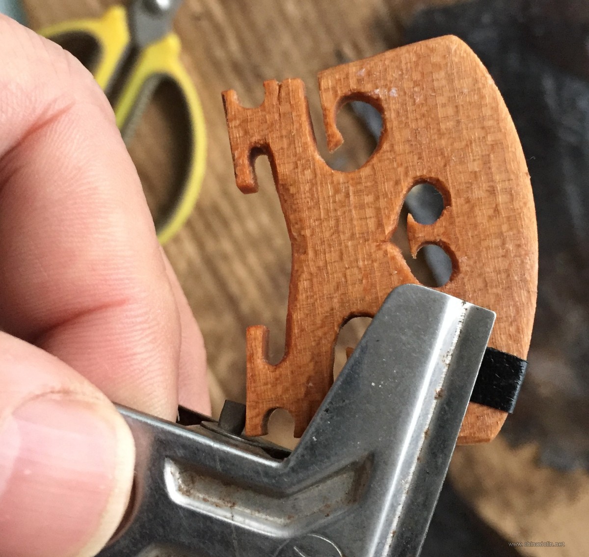

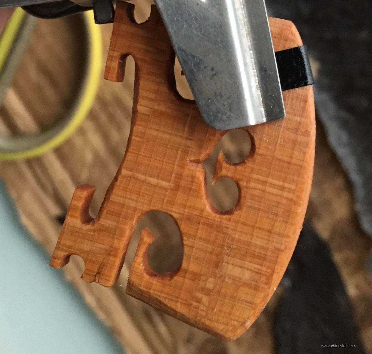

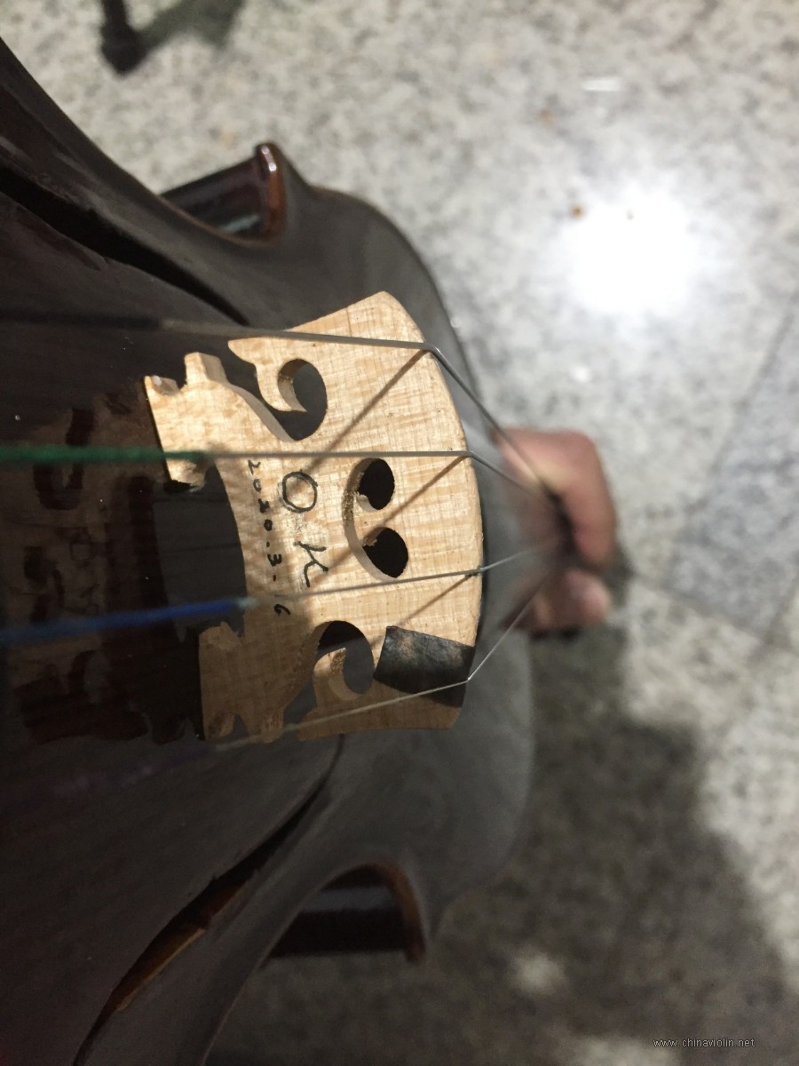

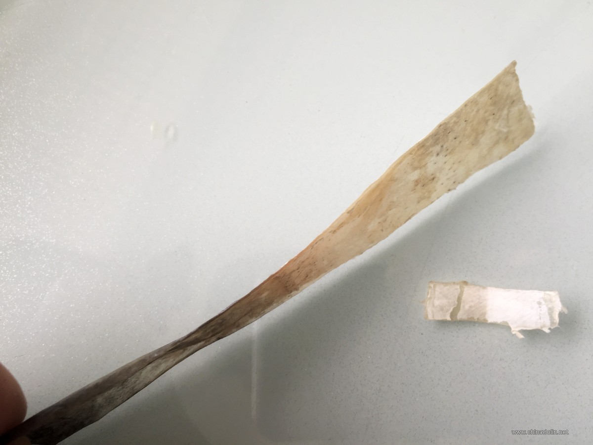

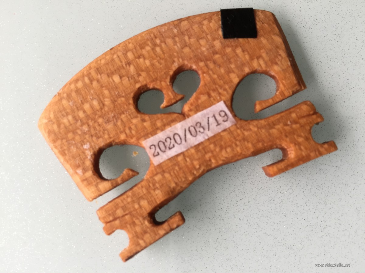

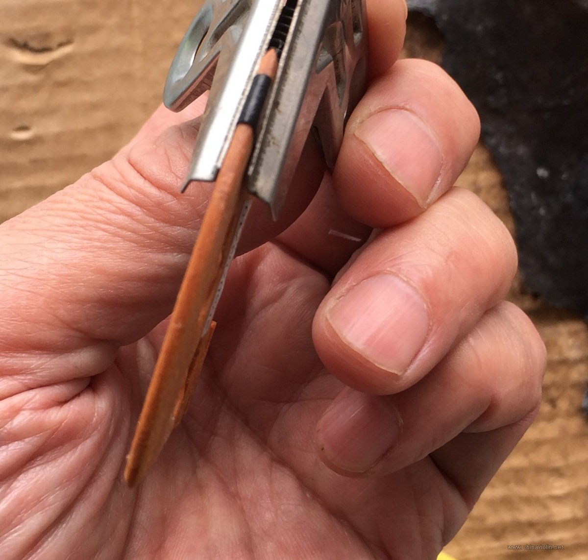

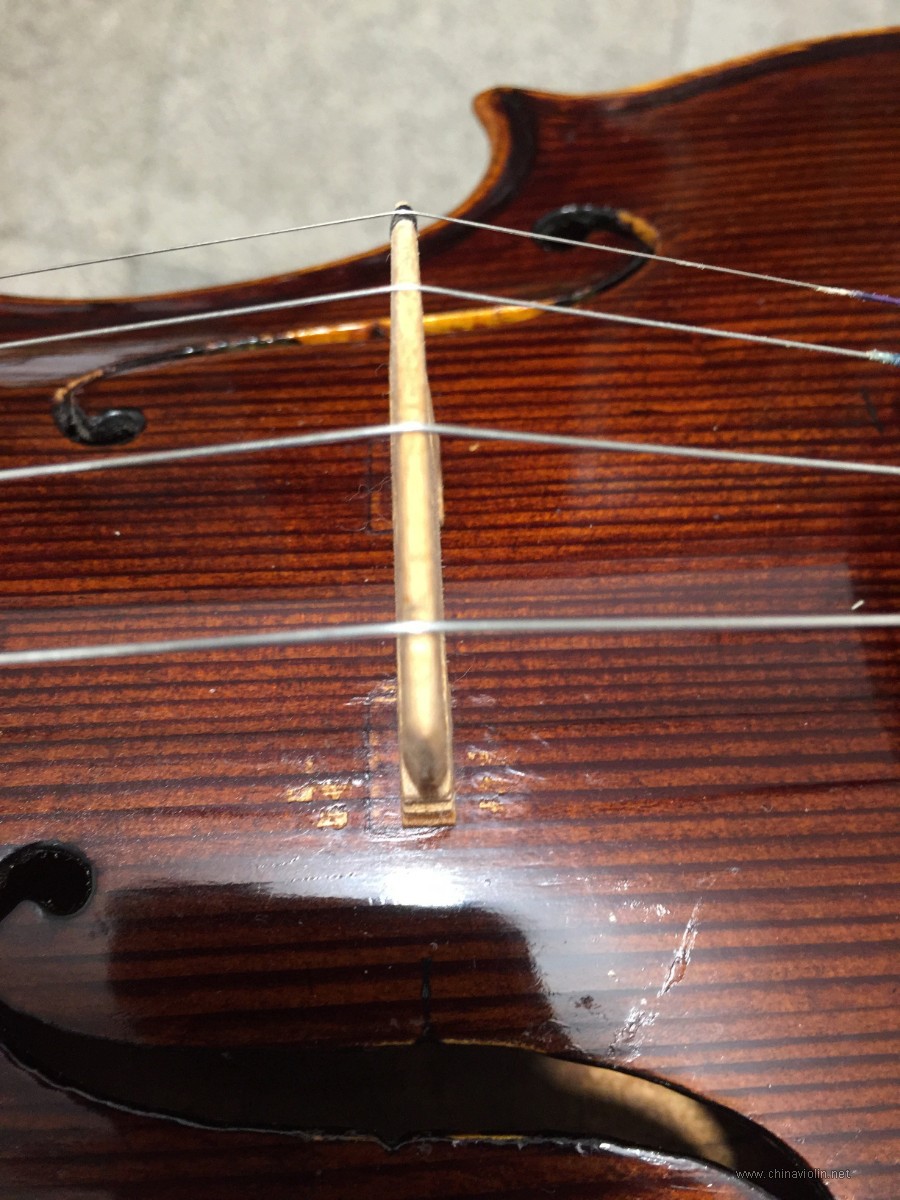

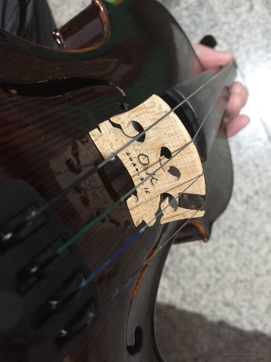

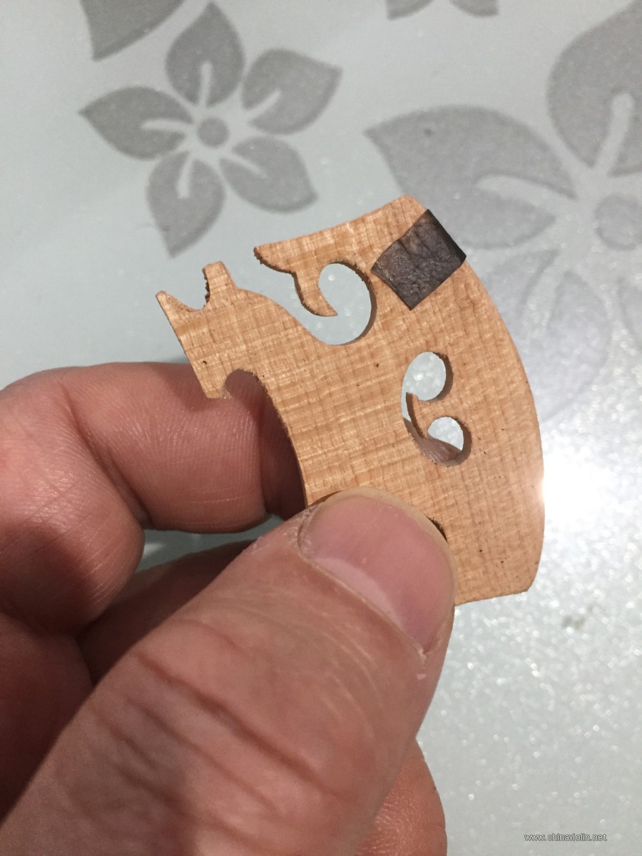

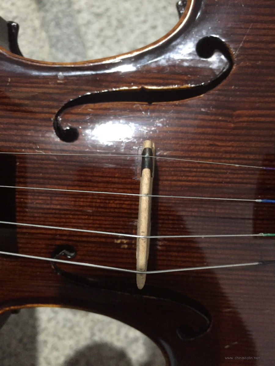

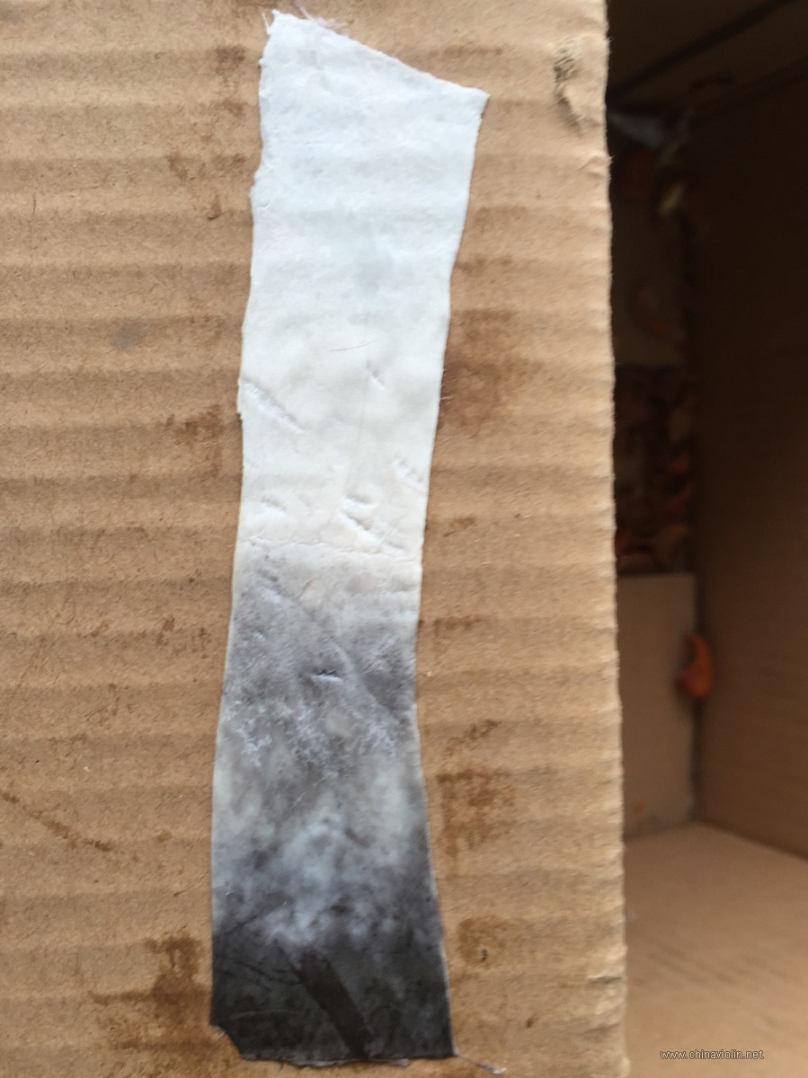

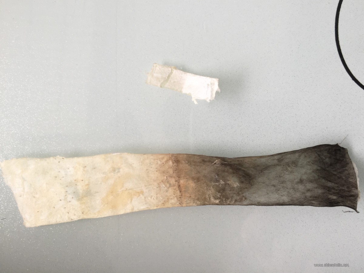

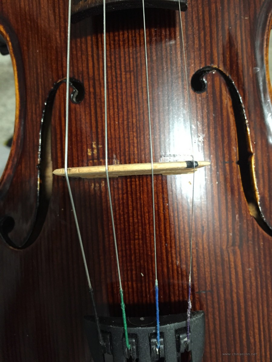

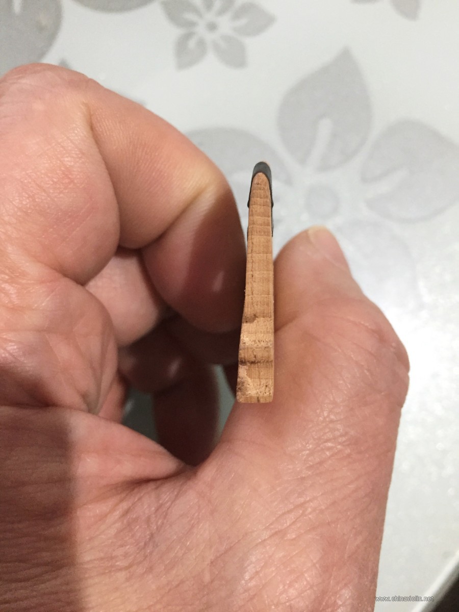

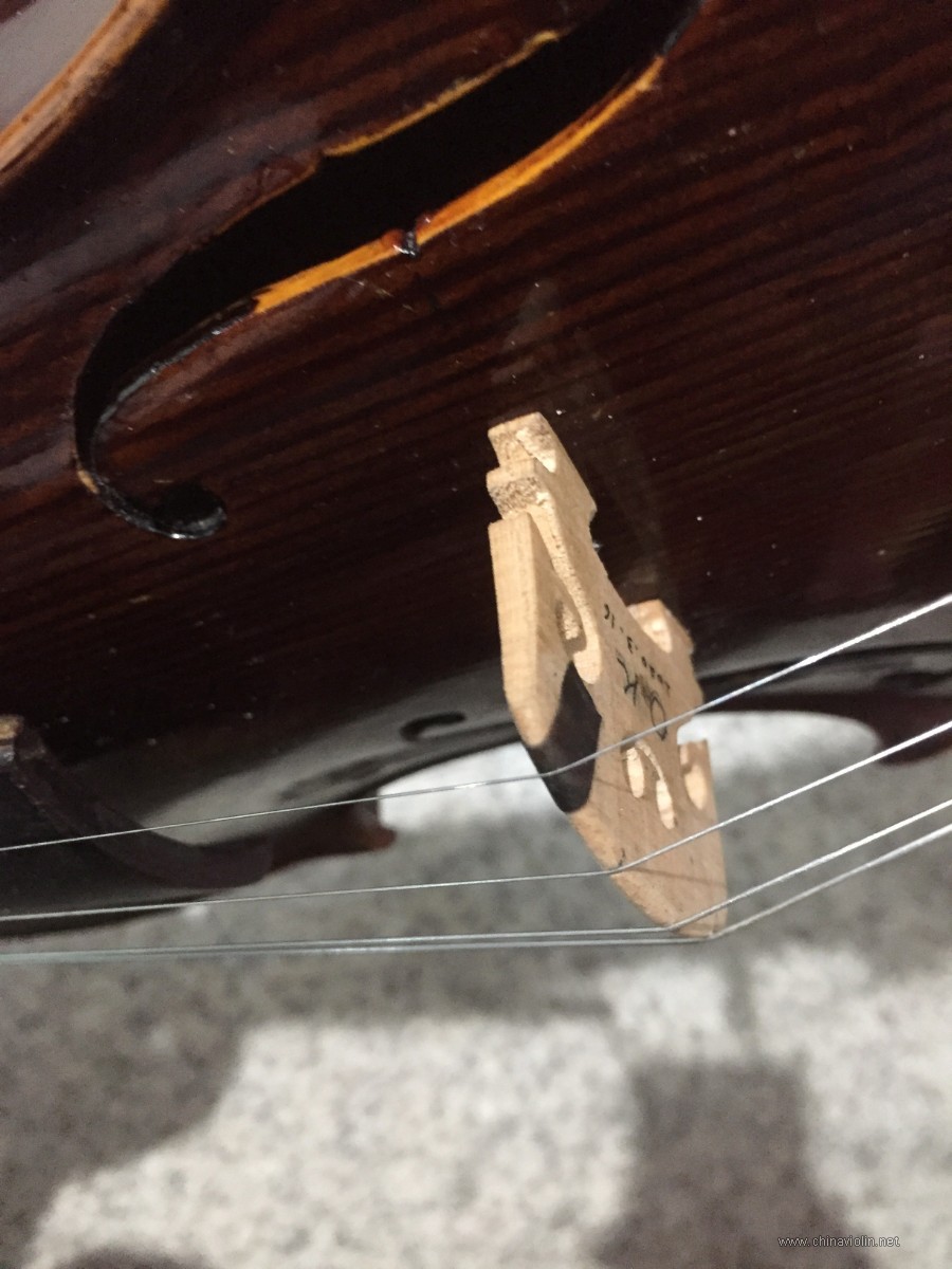

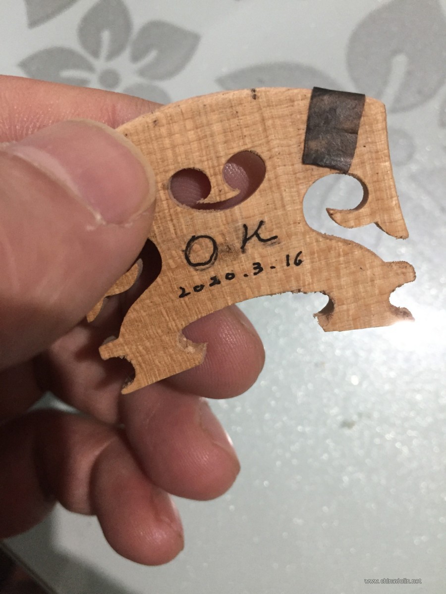

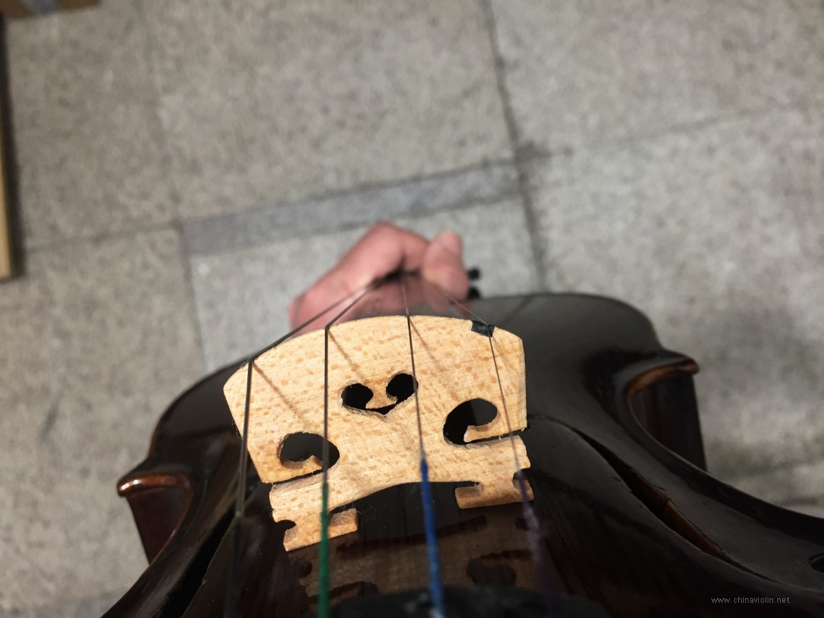

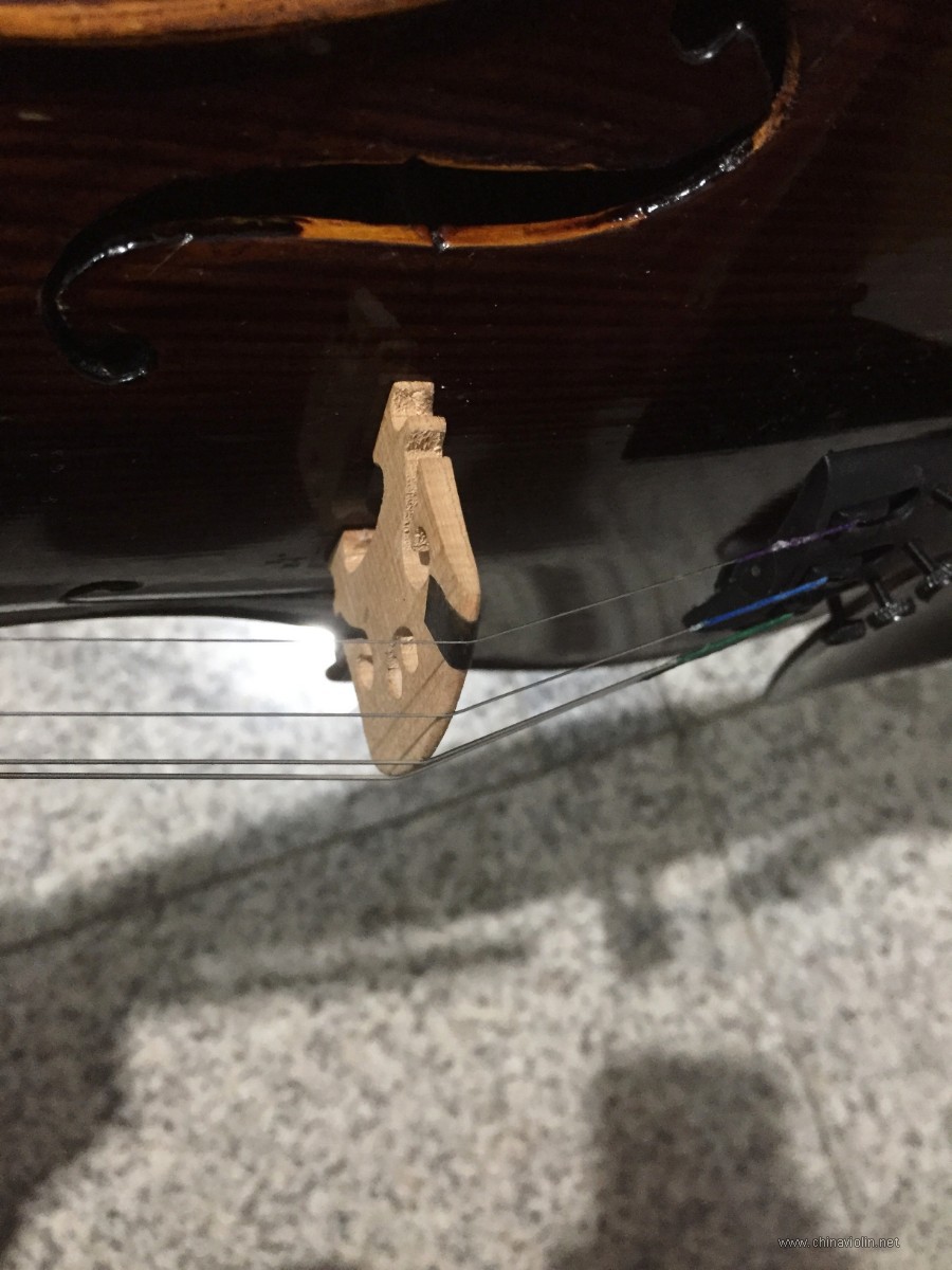

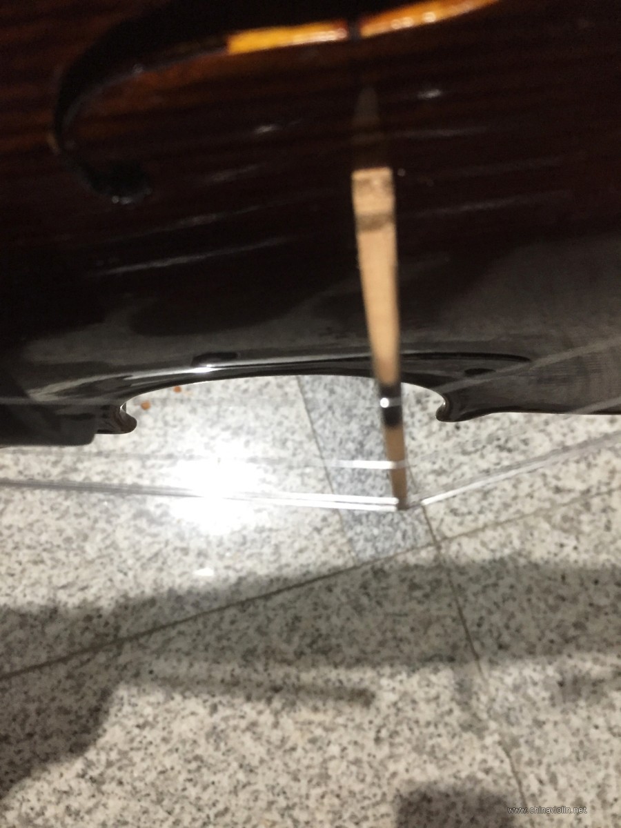

这巴沙鱼皮晾了一天,基本上干了。。想不到不但也够薄,其坚韧性居然比原来试过的冷冻羊皮还要好。而且晾干后的皮,经过热开水重新泡软,其内面的胶原蛋白粘连性很好。不用其它胶水,就可以粘贴在码子上(可再用夹子夹紧固定),等再度经过一天,干了。就可以上紧琴弦,试拉试弹了。。。效果还真不错,(有图为证)
34
50002
 楼主| 发表于 2020-3-18 17:30:53 | 显示全部楼层
鱼皮垫,实验成功。

发表于 2020-3-19 11:16:44 | 显示全部楼层
xqm 发表于 2020-3-18 17:30
鱼皮垫,实验成功。
好办法。谢谢楼主的好点子。如果直接用大片的鱼鳞来制作可以吗?

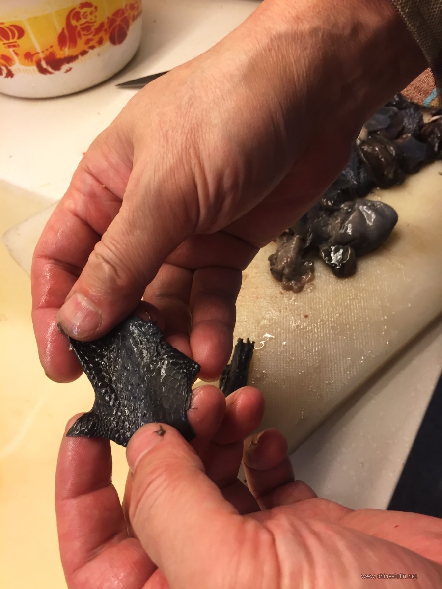

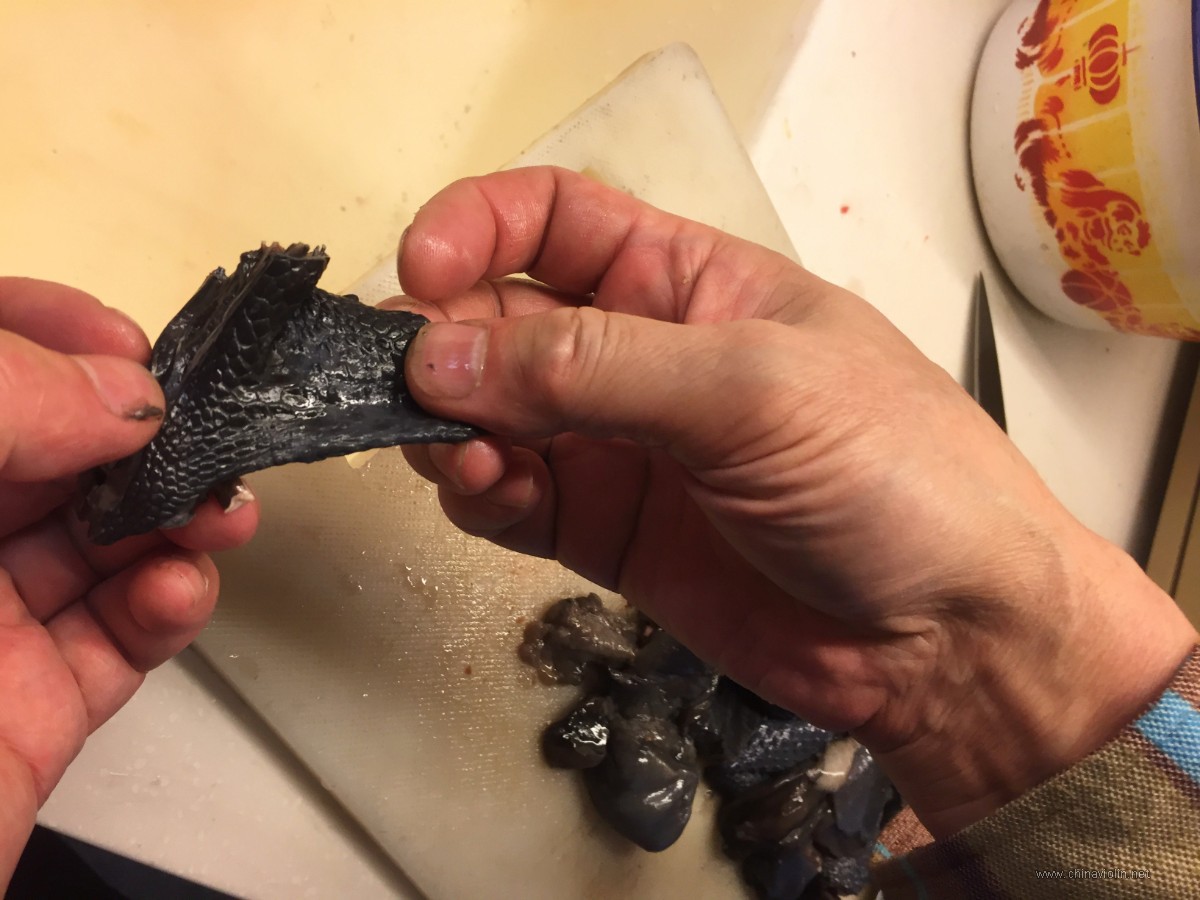

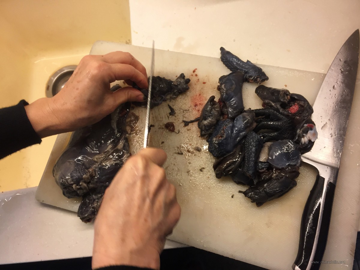

乌鸡(竹丝鸡)煲椰子汁和椰子肉,是许多女人的所爱,我老婆也不例外。。。那就帮她买吧。其实我是兼顾另有想法的,再用乌鸡皮试试制作----乌鸡皮垫,,,
34
50002
 楼主| 发表于 2020-3-22 12:35:51 | 显示全部楼层
还是那句老话,只有当人们吃饱喝足之余,才有心思搞搞艺术。。。
34
50002
 楼主| 发表于 2020-3-22 12:42:33 | 显示全部楼层
开门七件事,,柴米油盐酱醋茶。。这种亚麻籽油,好像与西洋油画等等有不解之缘。。。
34
50002
 楼主| 发表于 2020-3-22 13:09:09 | 显示全部楼层
鱼和熊掌不可兼得,与其他就可以?。。。
34
50002

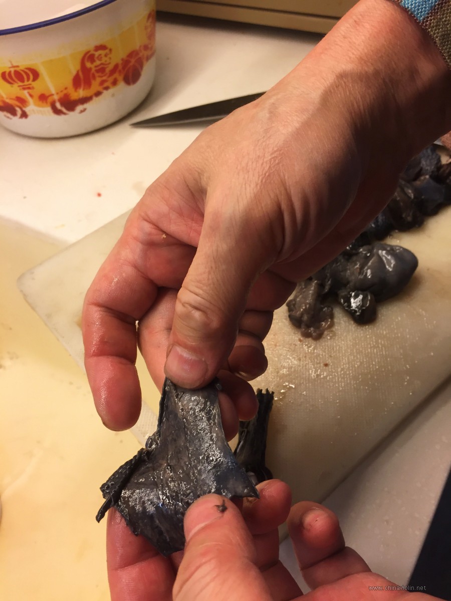

 楼主| 发表于 2020-3-23 13:32:58 | 显示全部楼层

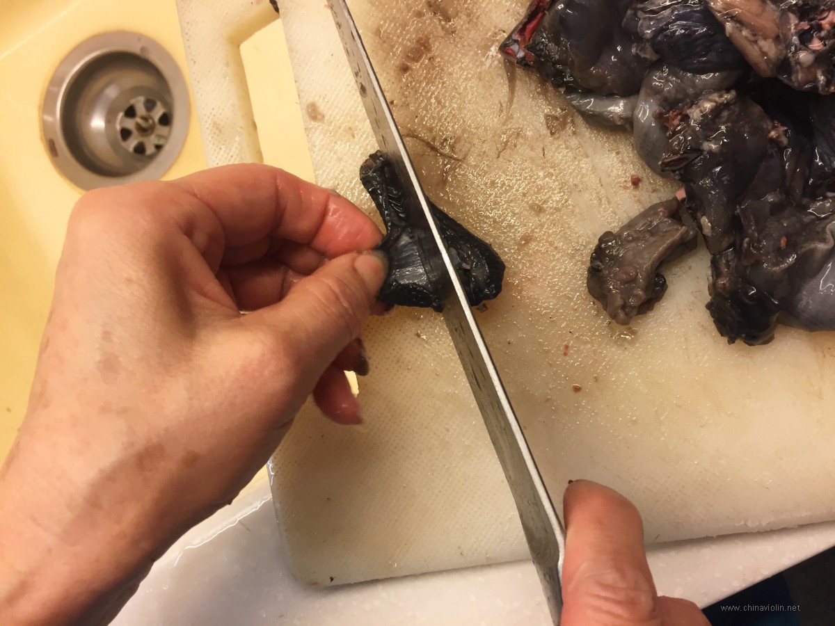

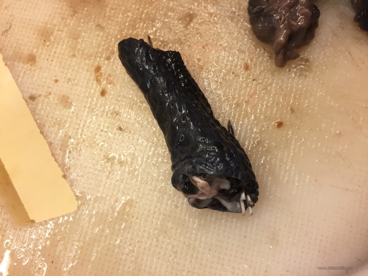

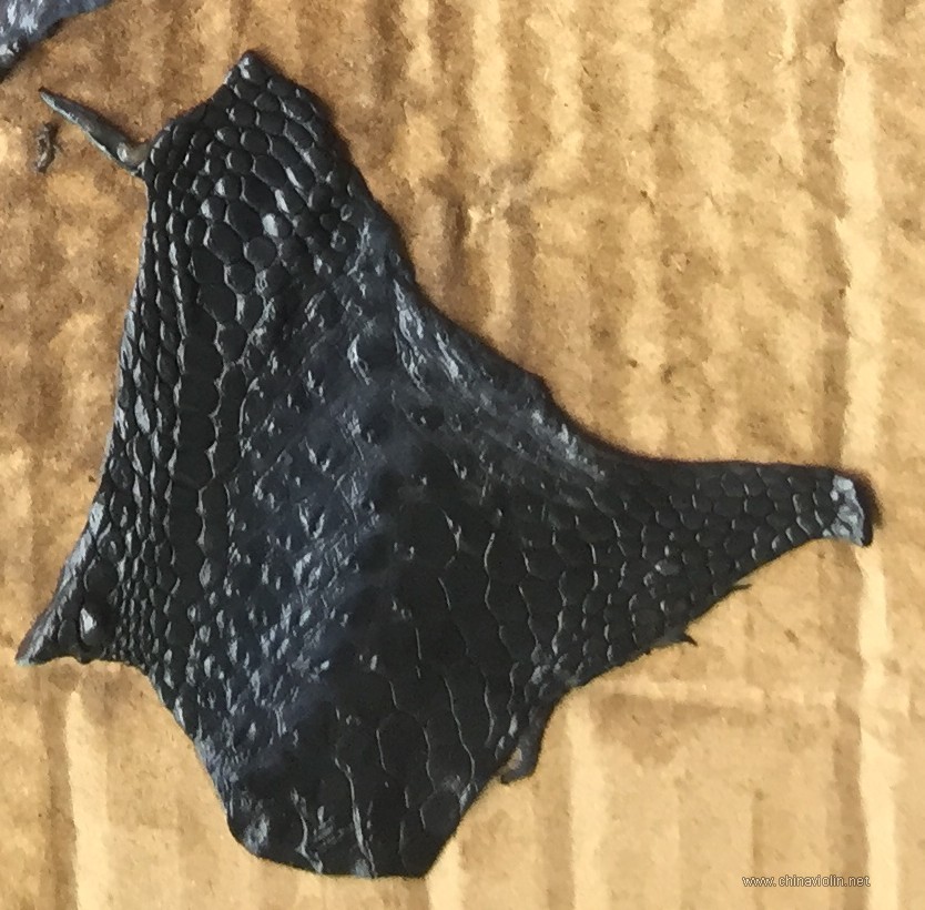

做乌鸡(竹丝鸡)煲椰子汁和椰子肉,原来一盒是鸡的半边。。。顺便切剥一块鸡脚皮,,,为什么要鸡脚皮?因为鸡脚皮脂肪少又坚韧
34
50002
 楼主| 发表于 2020-3-23 13:38:33 | 显示全部楼层
鸡皮晾干2天。。
34
50002

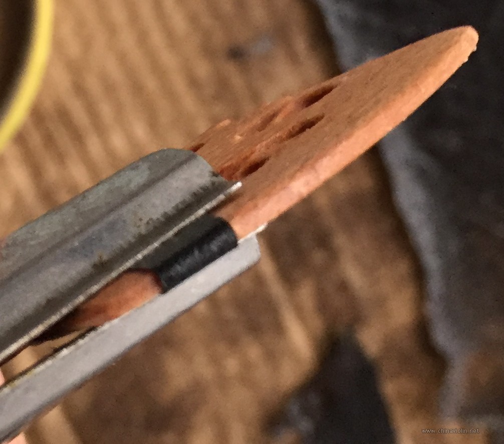

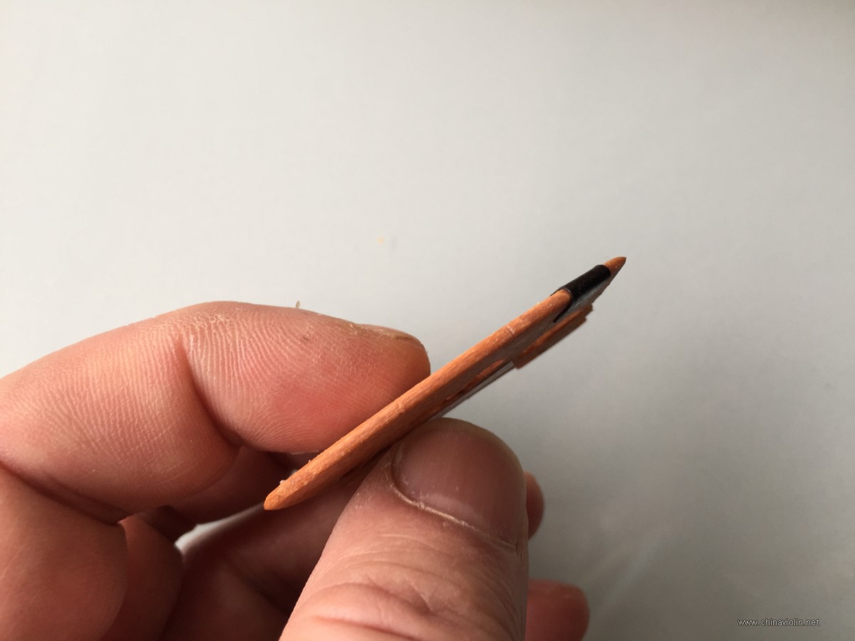

 楼主| 发表于 2020-3-24 10:46:45 | 显示全部楼层

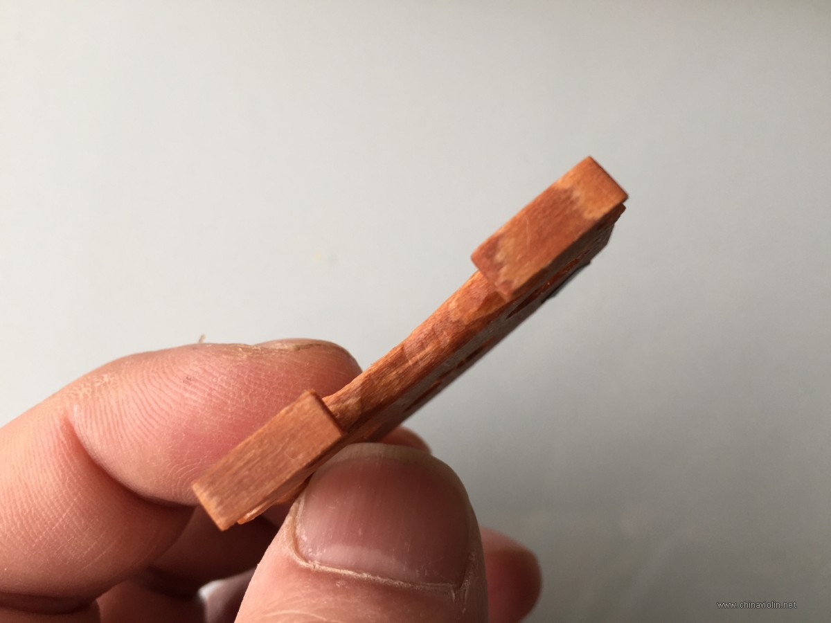

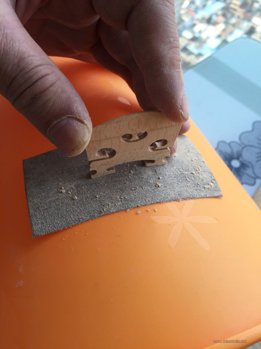

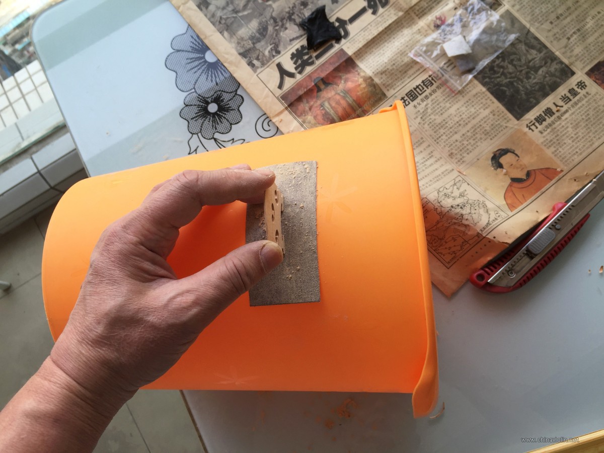

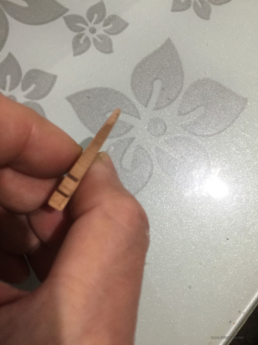

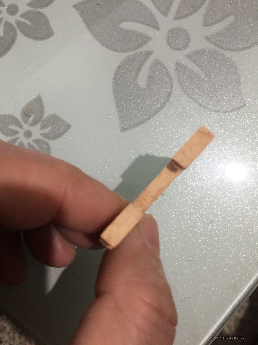

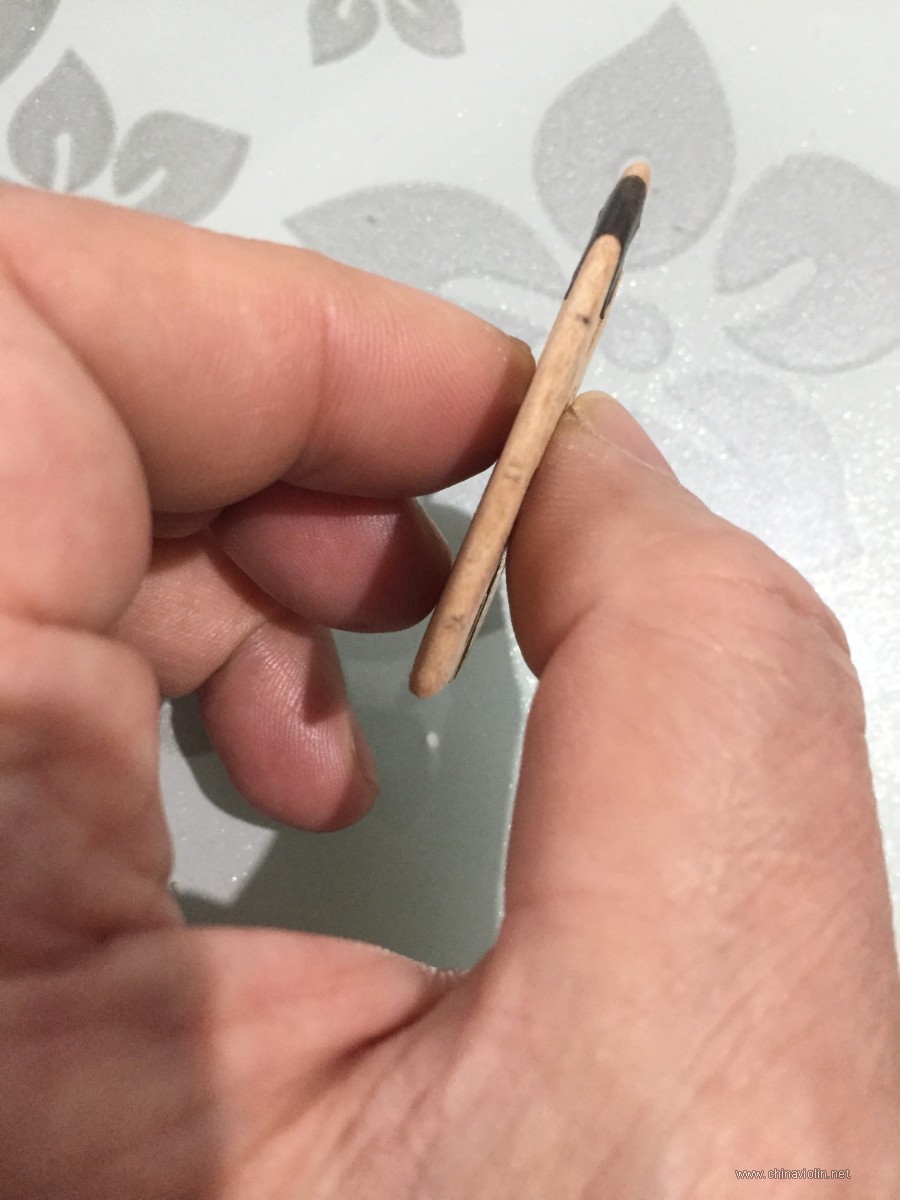

有几个备用码子,用美工刀修一修,砂纸磨一磨,为了码子脚贴合琴面板,再把砂纸蒙在垃圾桶上磨磨码子双脚底面
34

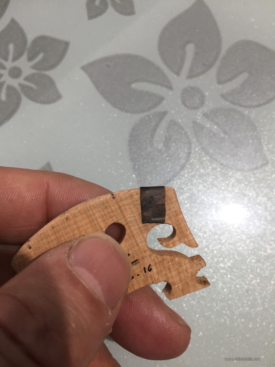

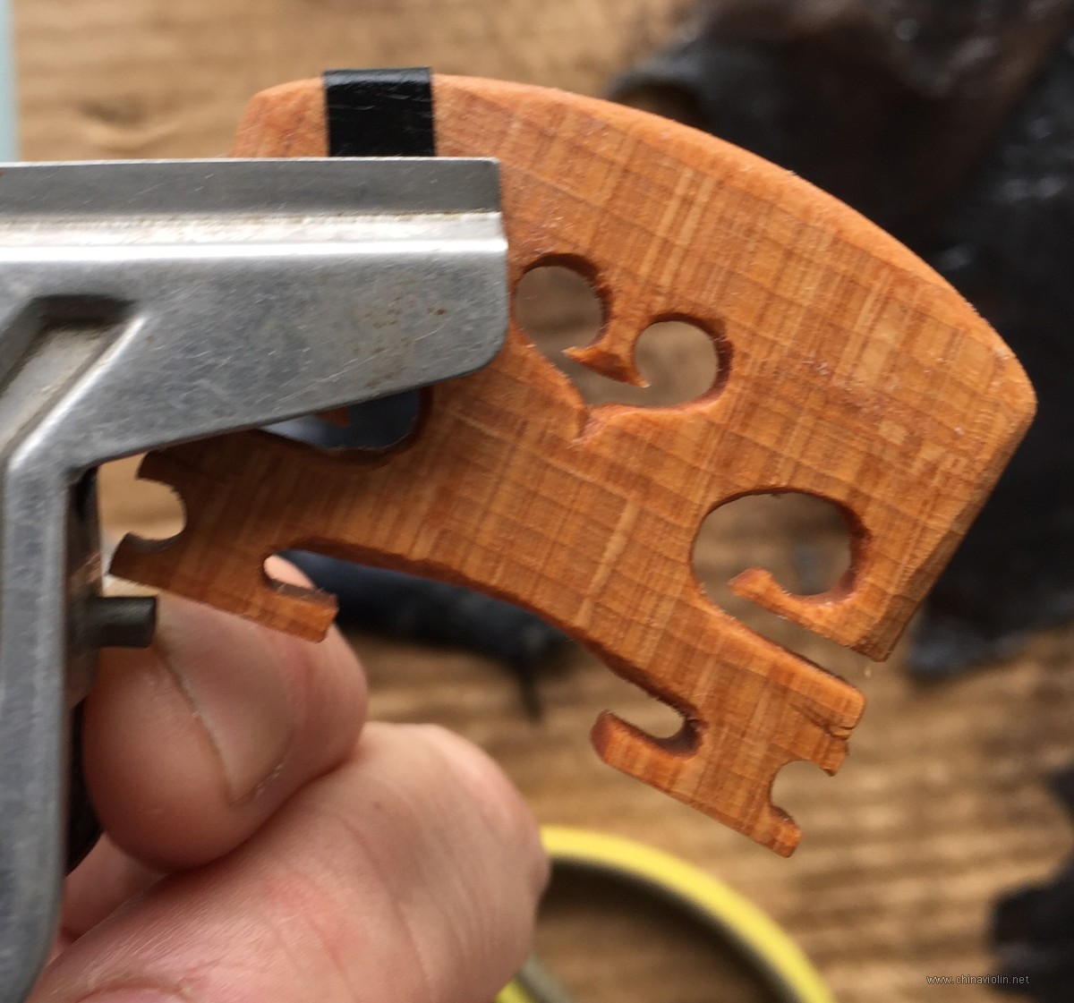

 楼主| 发表于 2020-3-24 20:25:16 | 显示全部楼层

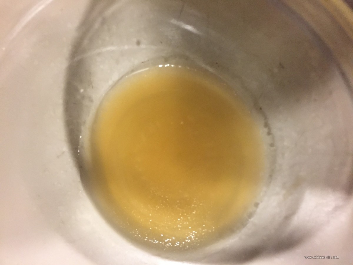

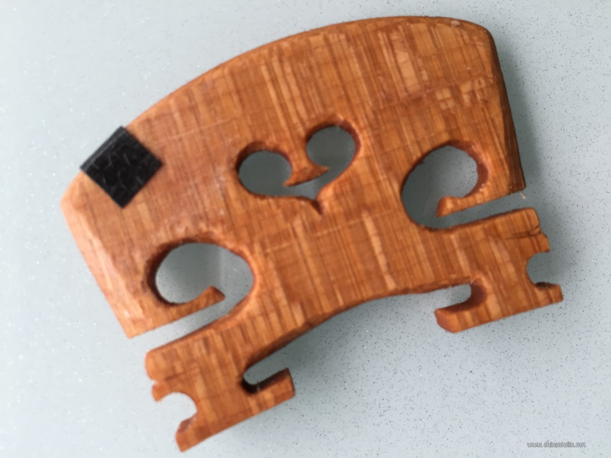

制作鸡皮垫。。。靠前面的巴沙鱼皮熬的鱼皮胶助粘,把干乌鸡脚皮粘贴到码子上E弦位置。。。依然夹子固定,待鱼皮胶干
34
50002

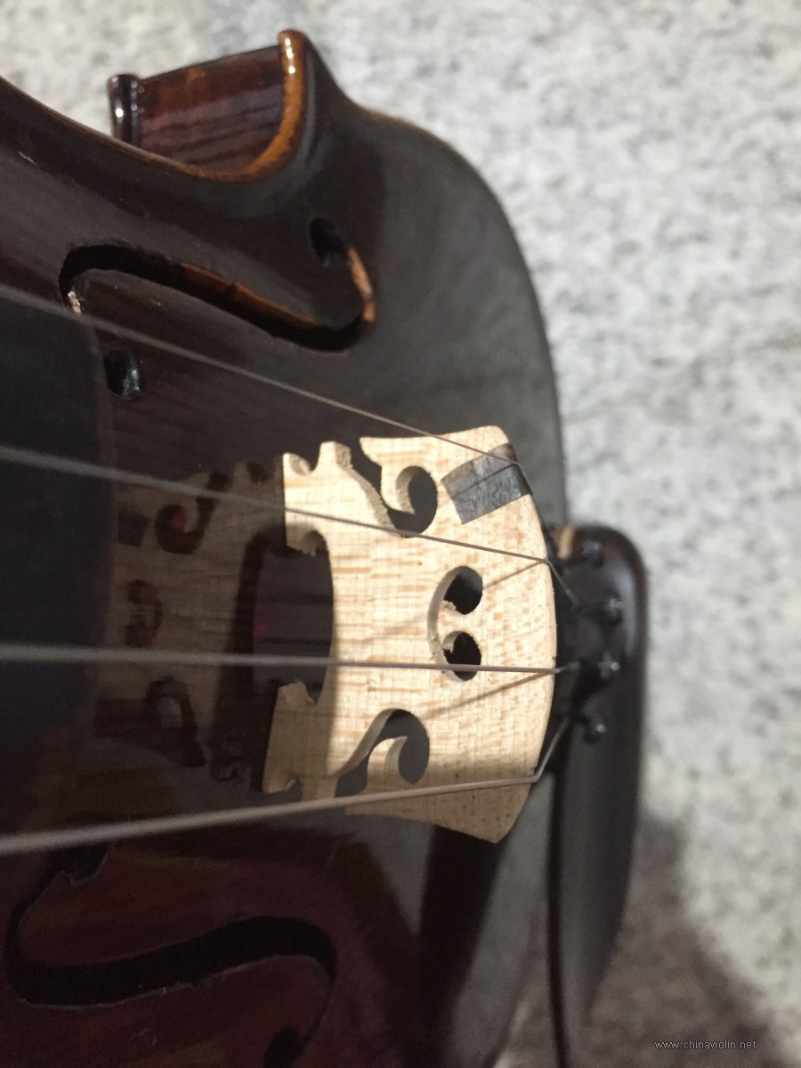

 楼主| 发表于 2020-3-24 20:29:15 | 显示全部楼层
差不多好了,鸡皮垫基本可以了。。
34
50002

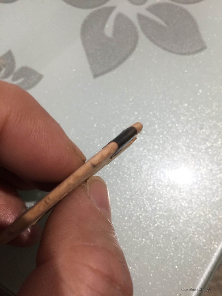

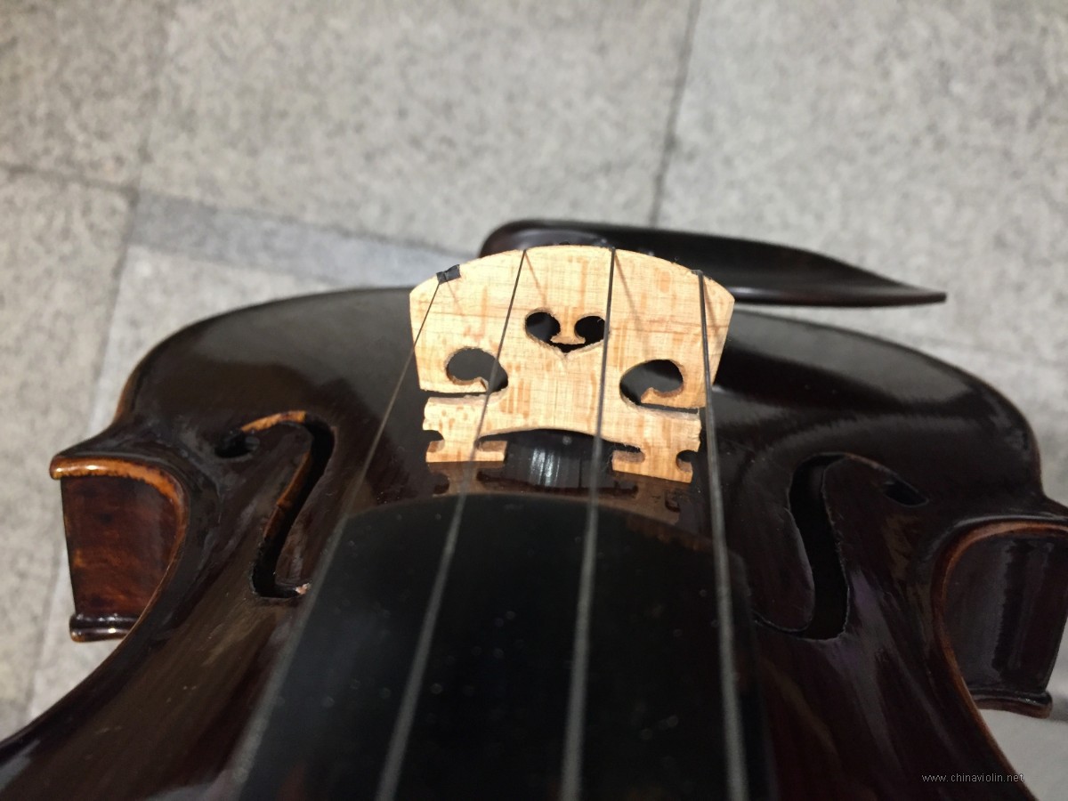

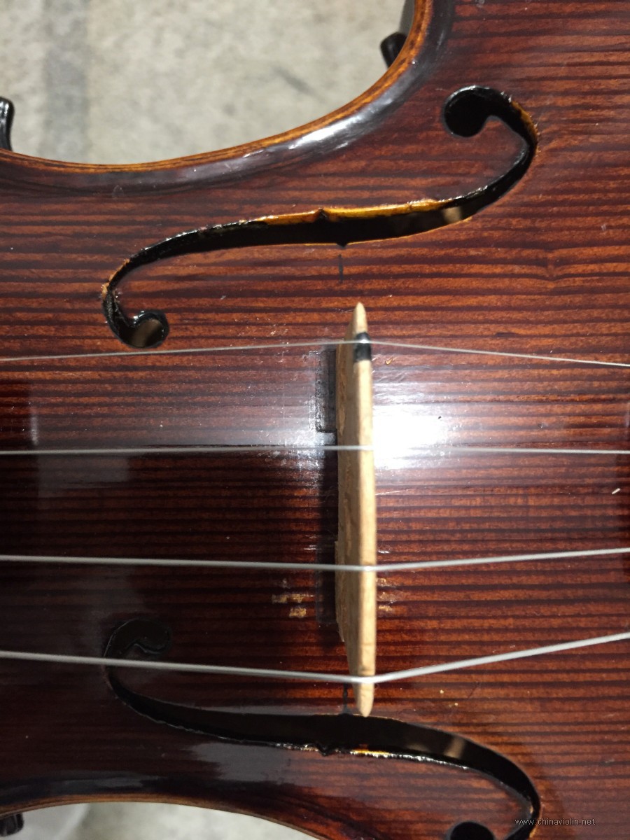

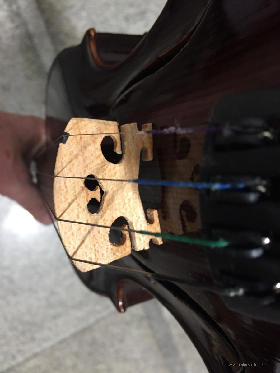

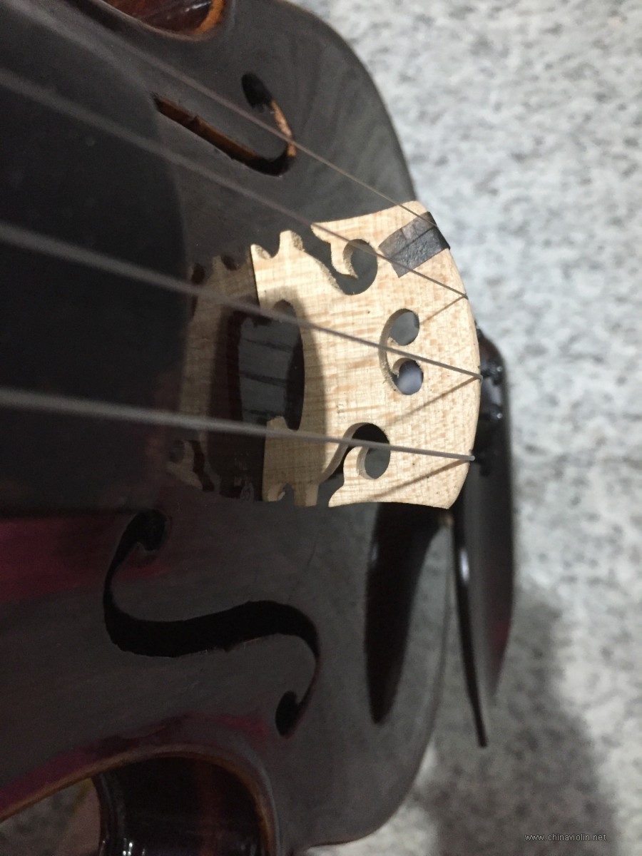

 楼主| 发表于 2020-3-24 22:53:00 | 显示全部楼层
上面安鸡皮垫的码子,是不是像油炸过的?是的,我是用了亚麻籽油把这码子放在微波炉里炸过2分钟。。。参考了资料《小提琴琴码木材与木质改性处理》http://www.xtqzf.com/24896.html
听取25楼小提琴爱好者前辈的意见,把垫子再修整修整,包括这最后修整过的鸡皮垫在码子上琴上的效果。。看起来,还可以。听起来,琴的4根弦弹拉的声音,也还好
