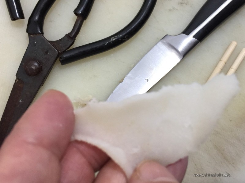

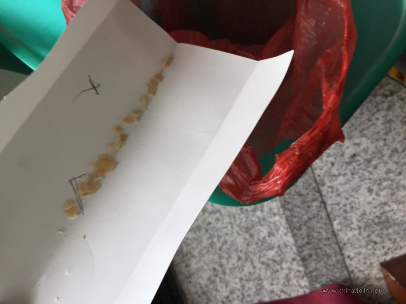

  还买了一块澳洲进口冷冻带皮羊肉。想着闲来无事,准备试一试自制小提琴琴码E弦的羊皮垫。

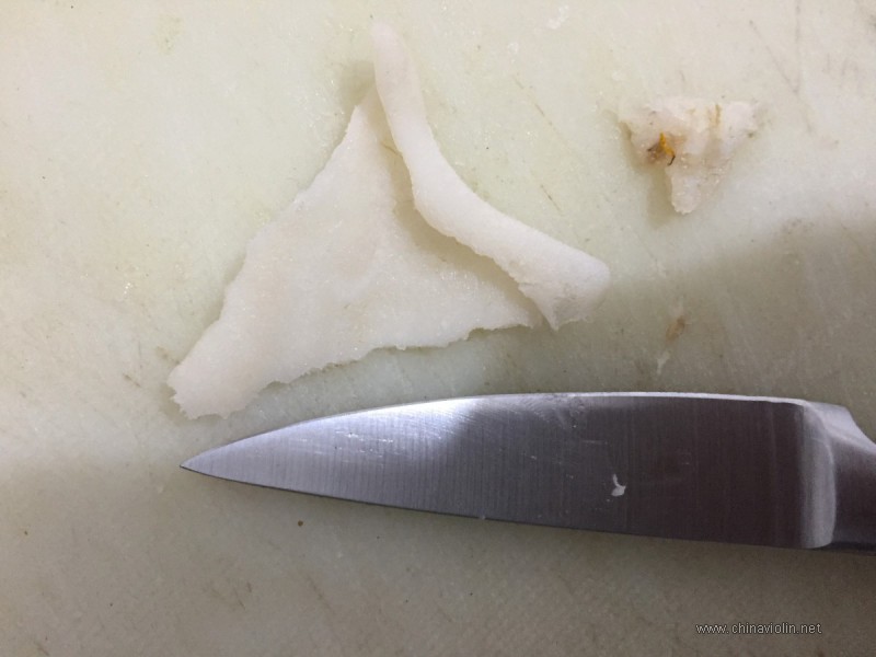

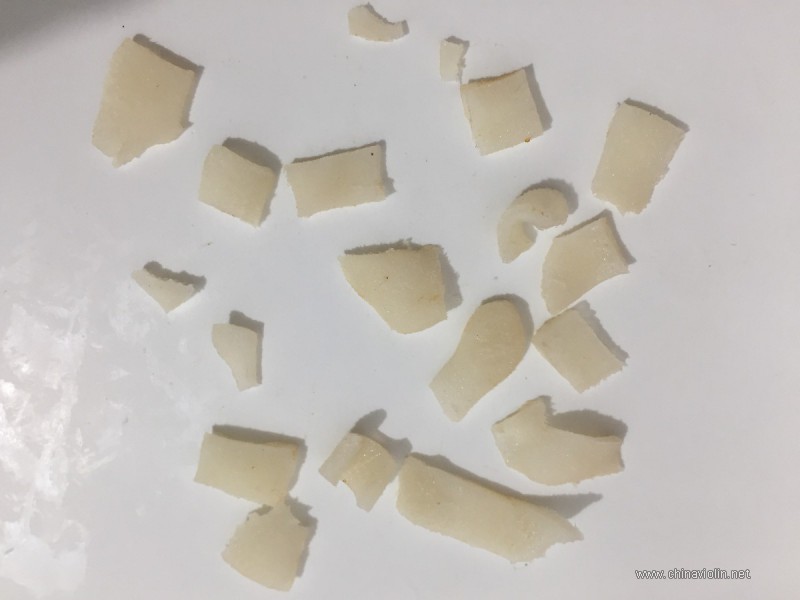

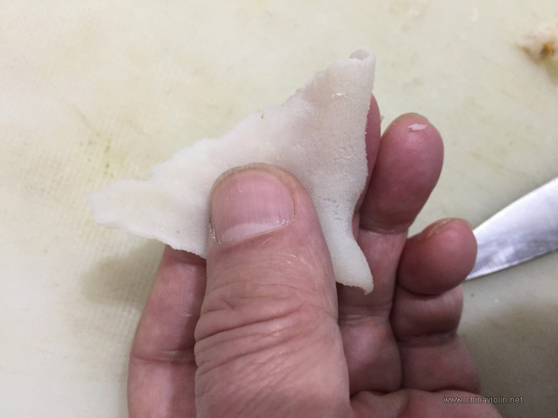

  1.等带皮羊肉稍微解冻,用小刀削下一块羊皮,并且把羊皮内面的皮下脂肪刮掉。

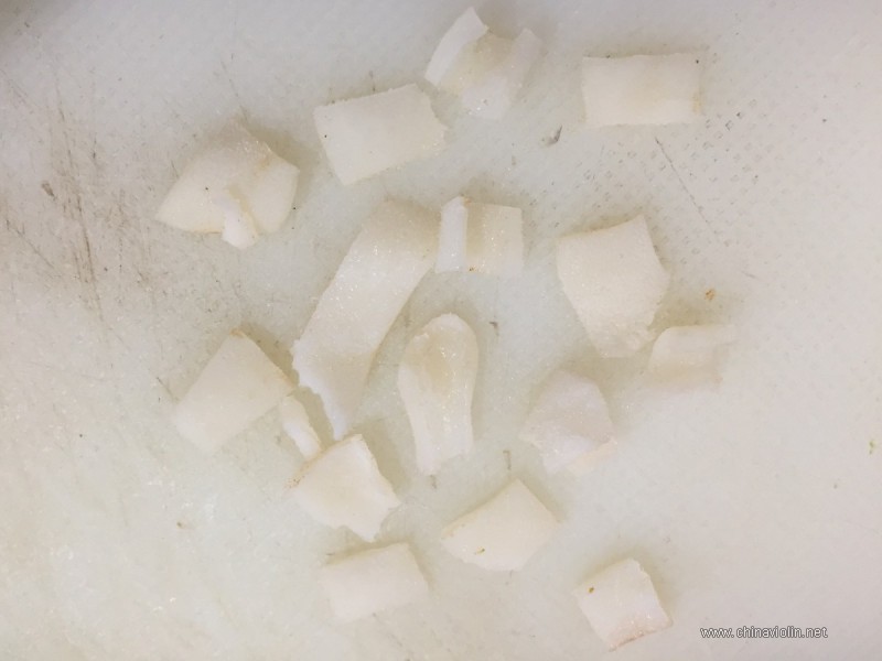

  2.用剪刀把羊皮剪成大致的小块,预估要比干后稍大一些,也是为了干后有修剪的余地。
  3.把这些还是湿的羊皮小块摆放在厚纸片上,再放到阳台上荫凉通风处待晾干。。。。。。(待续)
  待最后能够选出可用的成品1-3片,就是成功。

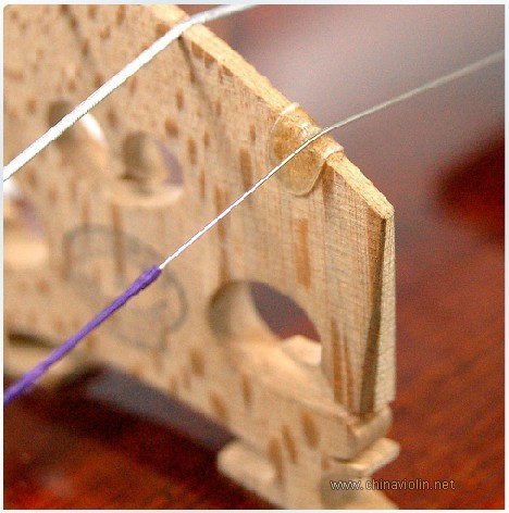

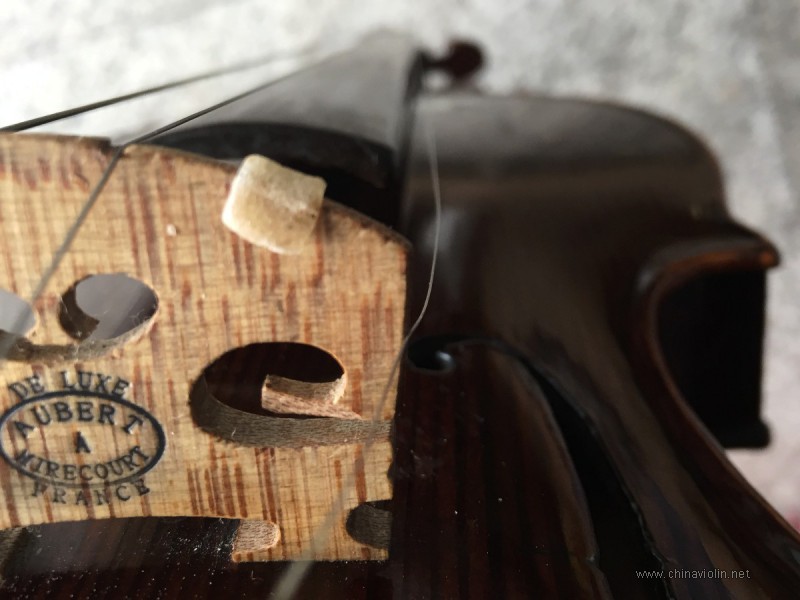

  防止E弦勒进码子太深的小小的薄薄的羊皮垫。

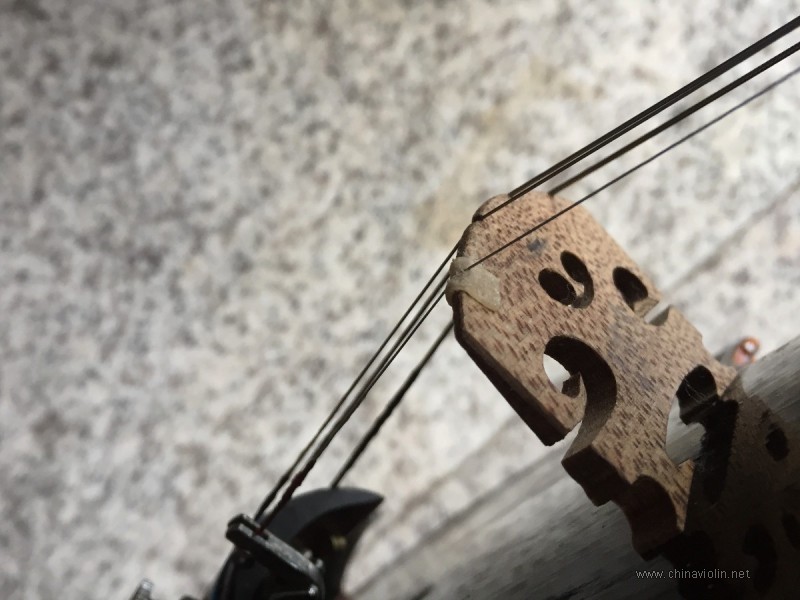

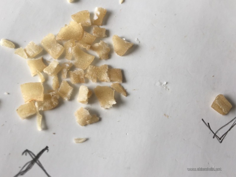

  4.要干没干之间,从中只选中了一块。其它淘汰。。。

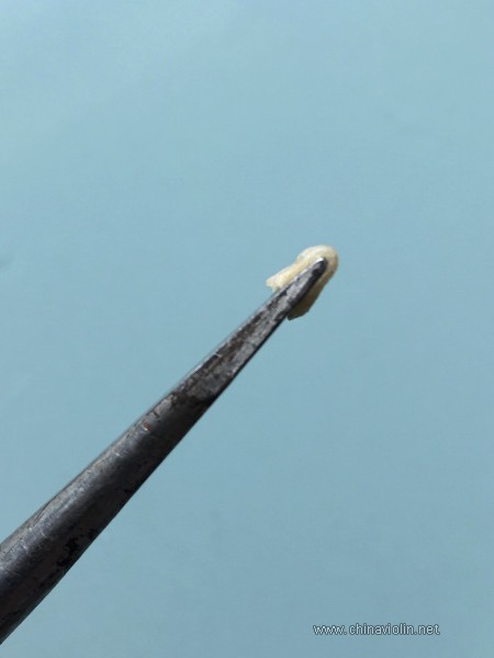

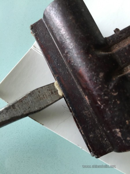

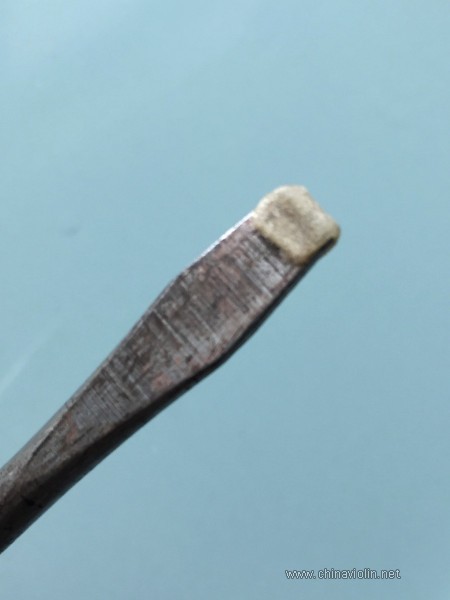

  5.就是它了。用起子、剪刀和夹子修剪整理一下。。。

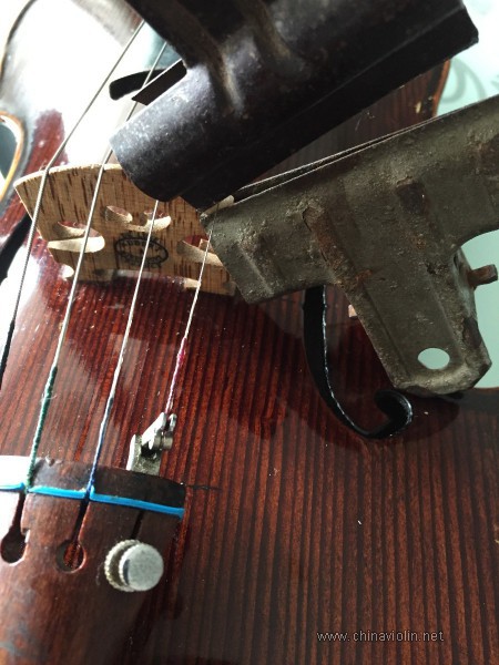

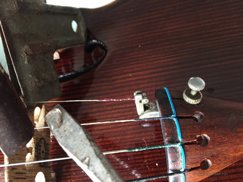

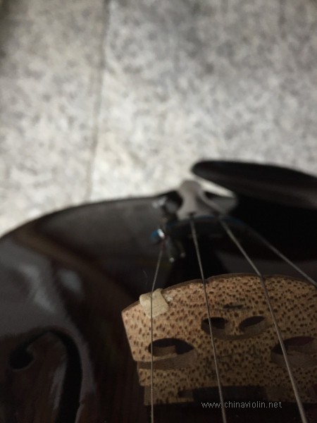

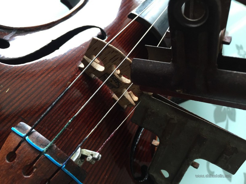

  6.试安在琴码上继续修剪整理。整合,甚至用夹子夹紧它在码子上的同时,又用水打湿它一下。。。

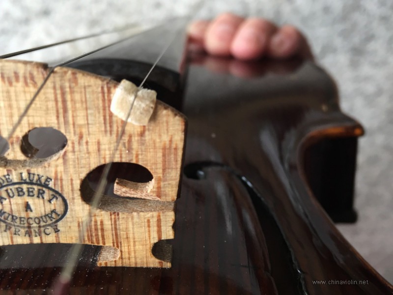

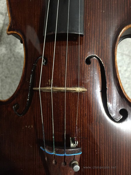

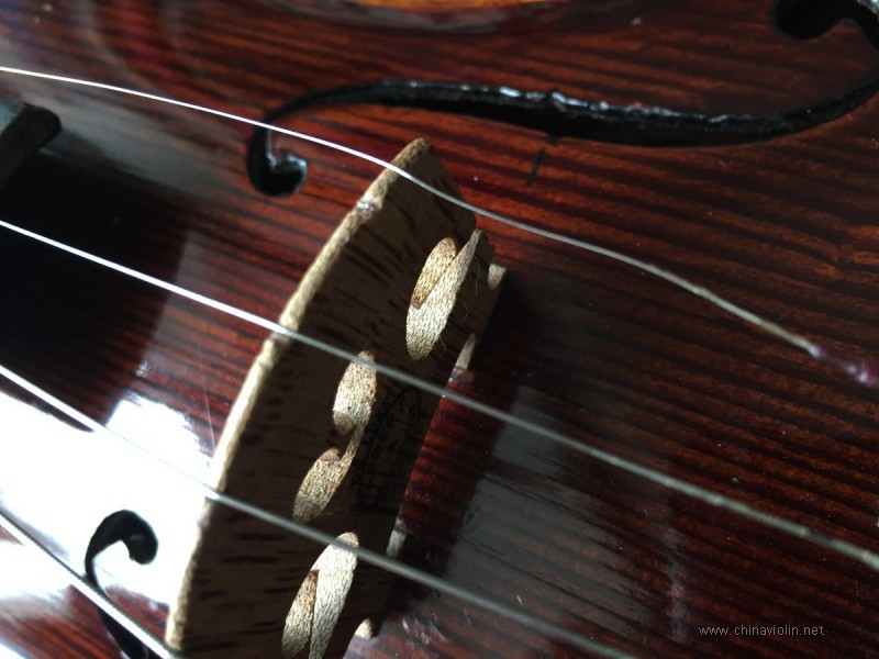

  7.干了,上好E弦调音试弹试拉。。OK.澳洲料羊皮垫制作成功。歇息

请问这是做什么用的?是E线和琴码接触的地方的垫子吗?大部分E弦不是自己带一个黑色的小圈垫子吗?
引用 xqm 2020-2-15 19:30
forrestsun 发表于 2020-2-15 19:04
请问这是做什么用的?是E线和琴码接触的地方的垫子吗?大部分E弦不是自己带一个黑色的小圈垫子吗? ...
是的。有很多不带的。
淘宝上有现成的买,小提琴E弦的羊皮垫5元左右一片(邮费没有算进去)。
引用 xqm 2020-2-15 20:38
引用 洛阳爱好者 2020-2-16 11:56
请问琴友:其它几根弦如果陷入琴码比较多,或者琴弦高度需要微调,是不是可以考虑也用羊皮垫呢,这样可以免去更换琴码这个麻烦。
引用 春华之语 2020-2-16 12:55
都可以的。有的虽然贴了皮垫,如果用上高档的带有管套的E弦可以不用套,如果想要E弦弦距高点可以用套无妨。
引用 xqm 2020-2-16 15:58
洛阳爱好者 发表于 2020-2-16 11:56
请问琴友:其它几根弦如果陷入琴码比较多,或者琴弦高度需要微调,是不是可以考虑也用羊皮垫呢,这样可以免 ...
春华之语:“都可以的。有的虽然贴了皮垫,如果用上高档的带有管套的E弦可以不用套,如果想要E弦弦距高点可以用套无妨。”
同意春华之语网友的意见。
