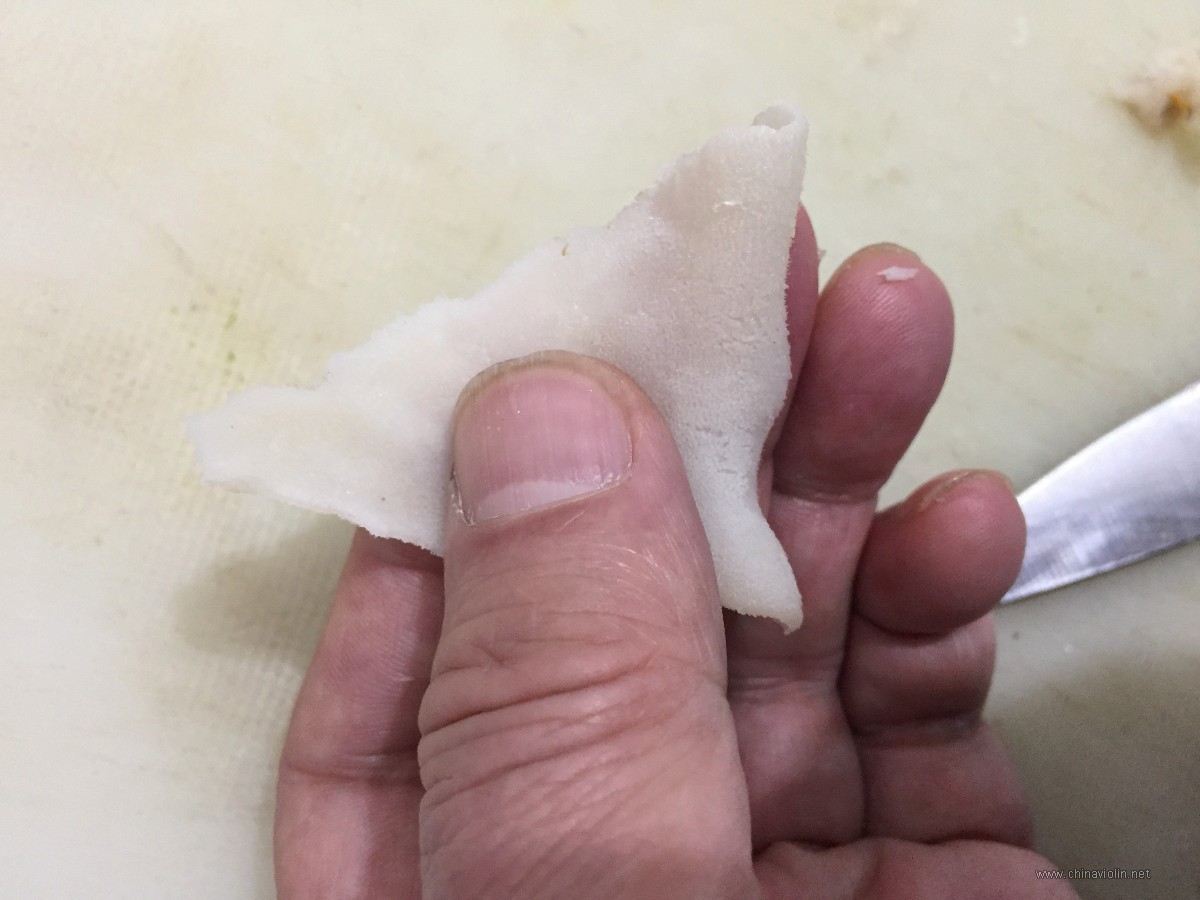

响应党和政府的号召,宅家防新冠病毒肺炎传染。所以近日很少出门,但眼看粮油酱醋盐肉蛋菜等生活必需品所剩无几,于是下到楼下超市采购,而且比平时要多买了一些,用来储备多一点以应对未来的不时之需。
还买了一块澳洲进口冷冻带皮羊肉。想着闲来无事,准备试一试自制小提琴琴码E弦的羊皮垫。

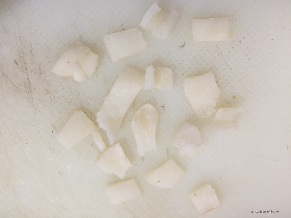

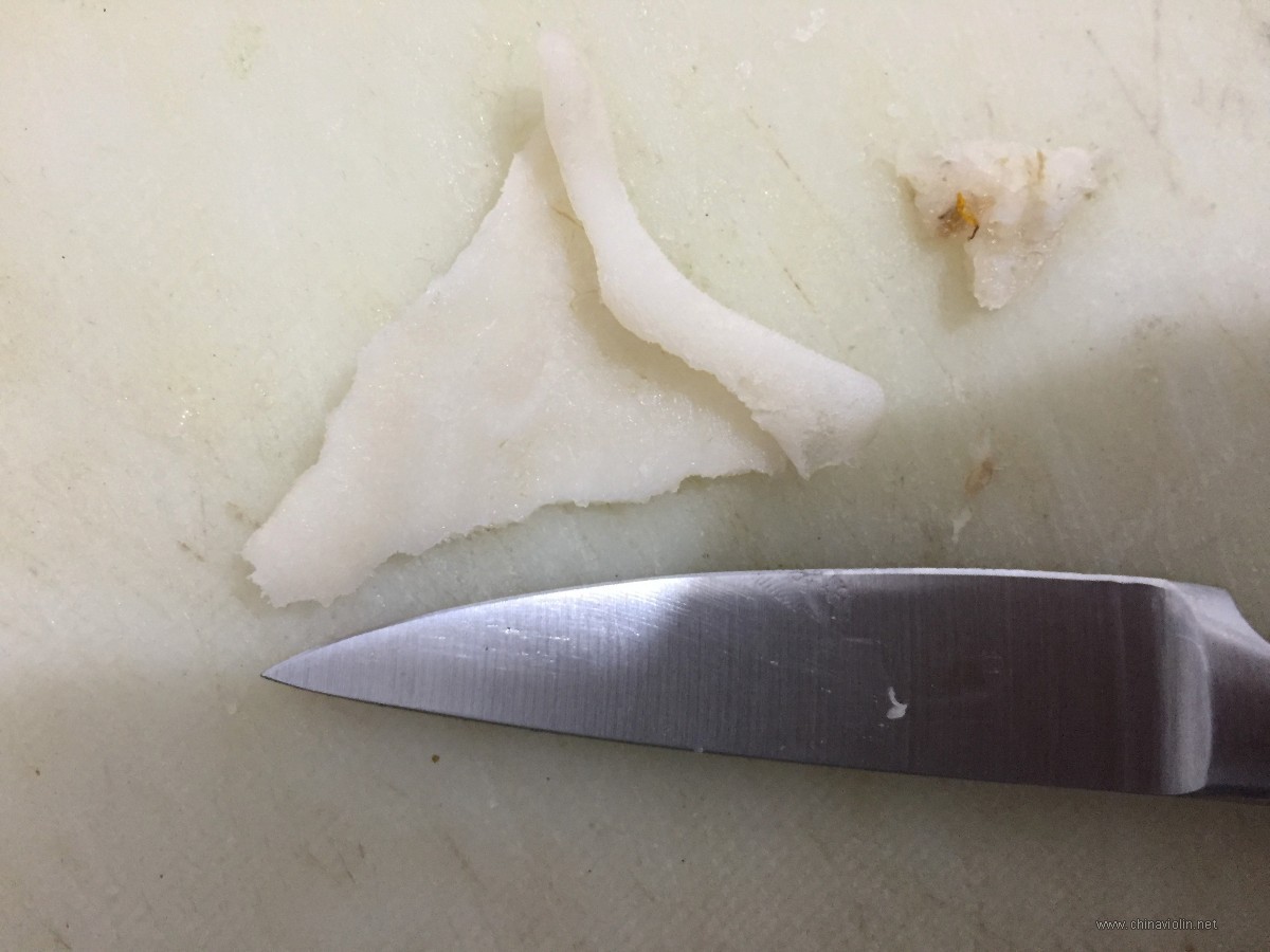

1.等带皮羊肉稍微解冻,用小刀削下一块羊皮,并且把羊皮内面的皮下脂肪刮掉。
2.用剪刀把羊皮剪成大致的小块,预估要比干后稍大一些,也是为了干后有修剪的余地。
3.把这些还是湿的羊皮小块摆放在厚纸片上,再放到阳台上荫凉通风处待晾干。。。。。。
(待续)

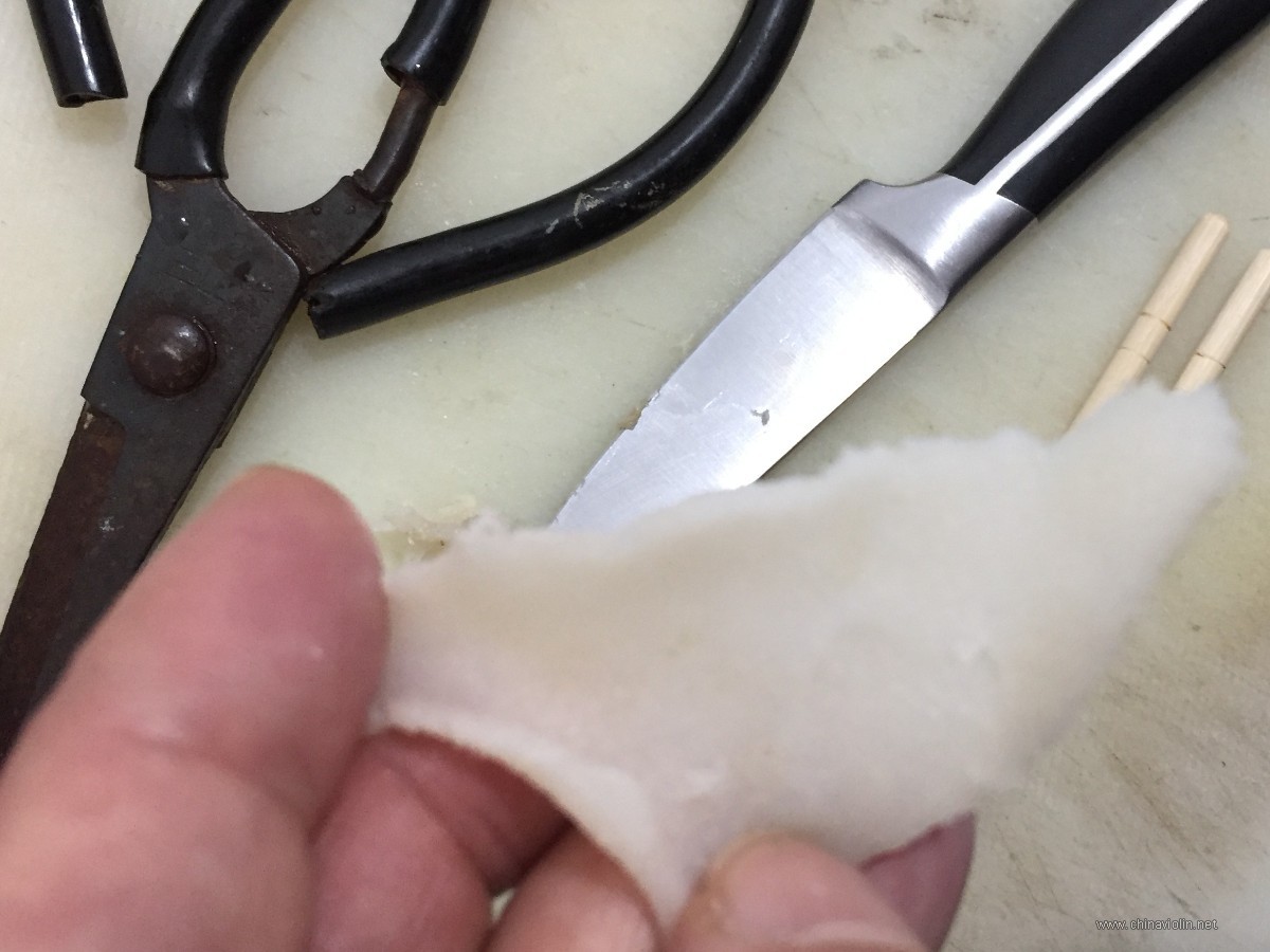

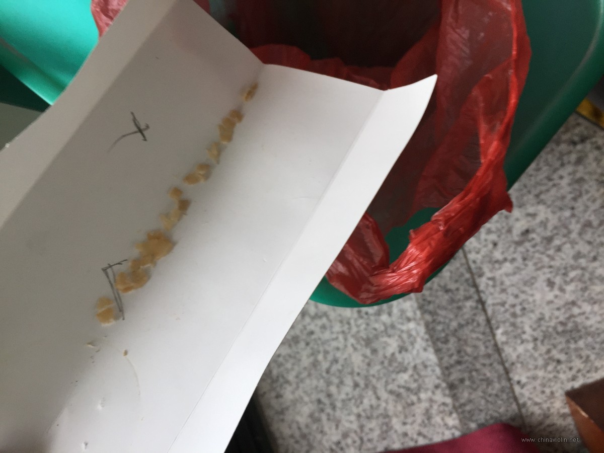

 楼主| 发表于 2020-2-15 16:44:42 | 显示全部楼层
继续上图----
34
50002

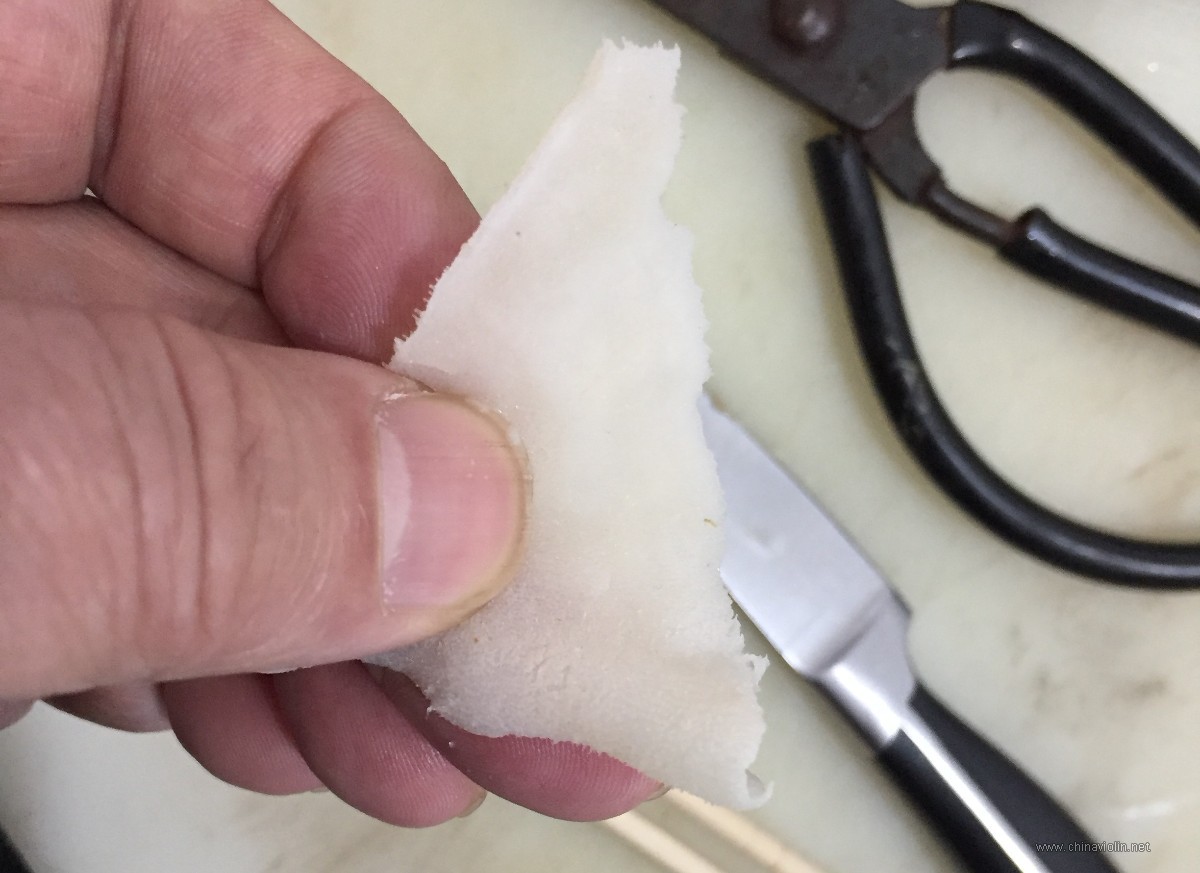

 楼主| 发表于 2020-2-15 16:47:41 | 显示全部楼层
继续上图----
34
50002

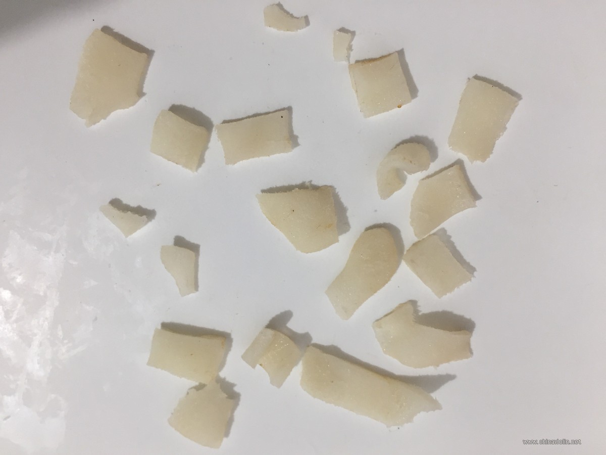

 楼主| 发表于 2020-2-15 16:50:17 | 显示全部楼层
继续上图----
34
50002
 楼主| 发表于 2020-2-15 16:50:55 | 显示全部楼层
继续上图----
34
50002
 楼主| 发表于 2020-2-15 16:51:30 | 显示全部楼层
继续上图----
34
50002
 楼主| 发表于 2020-2-15 16:52:09 | 显示全部楼层
继续上图----
34
50002

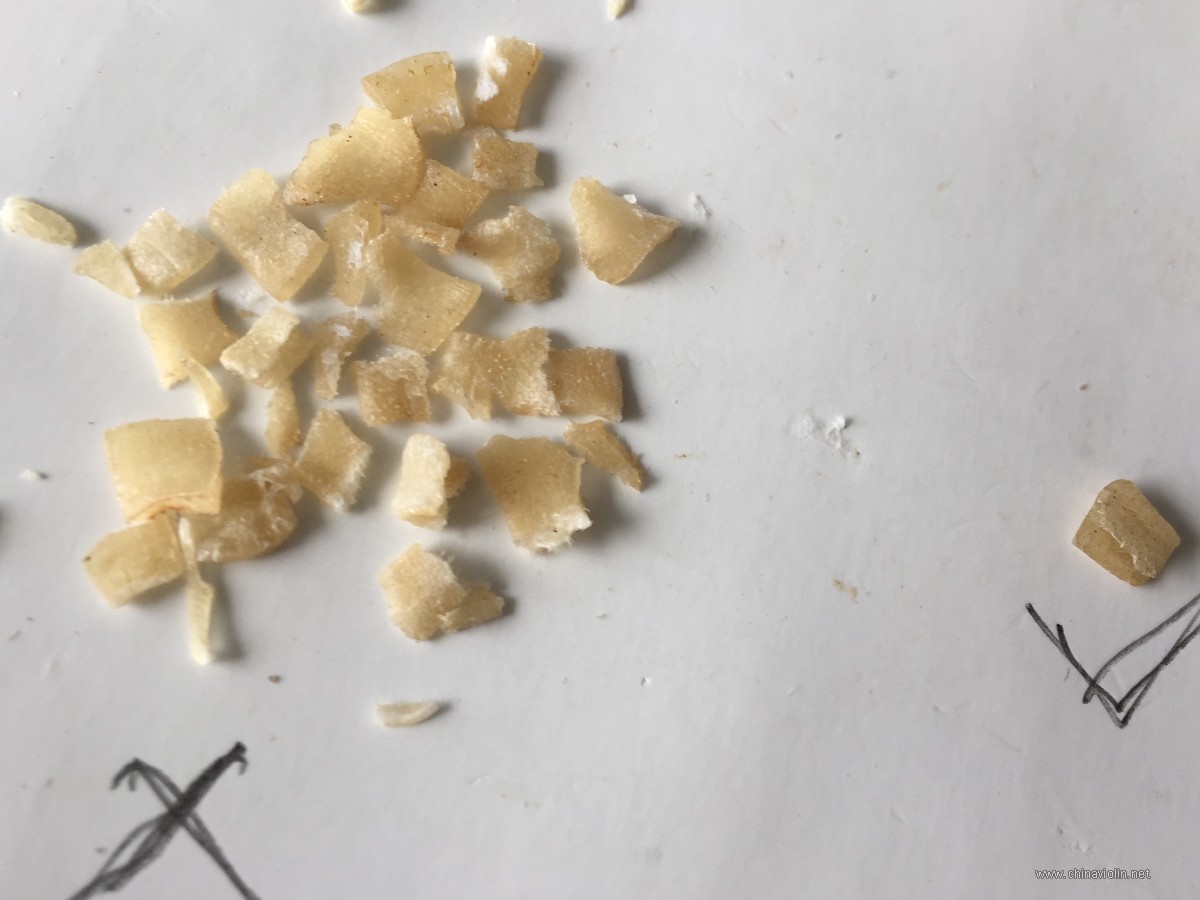

 楼主| 发表于 2020-2-15 16:57:21 | 显示全部楼层
待最后能够选出可用的成品1-3片,就是成功。

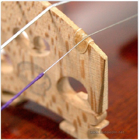

发表于 2020-2-15 19:04:53 | 显示全部楼层
请问这是做什么用的?是E线和琴码接触的地方的垫子吗?大部分E弦不是自己带一个黑色的小圈垫子吗?
34
50002
 楼主| 发表于 2020-2-15 19:30:12 | 显示全部楼层
forrestsun 发表于 2020-2-15 19:04
请问这是做什么用的?是E线和琴码接触的地方的垫子吗?大部分E弦不是自己带一个黑色的小圈垫子吗? ...
是的。有很多不带的。
淘宝上有现成的买,小提琴E弦的羊皮垫5元左右一片(邮费没有算进去)。
34
50002
 楼主| 发表于 2020-2-15 20:38:45 | 显示全部楼层
防止E弦勒进码子太深的小小的薄薄的羊皮垫。

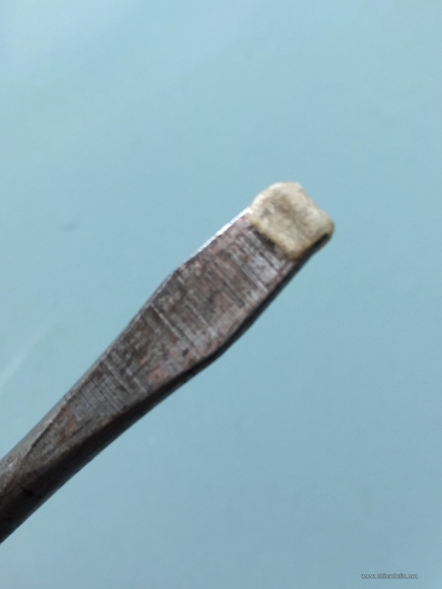

4.要干没干之间,从中只选中了一块。其它淘汰。。。

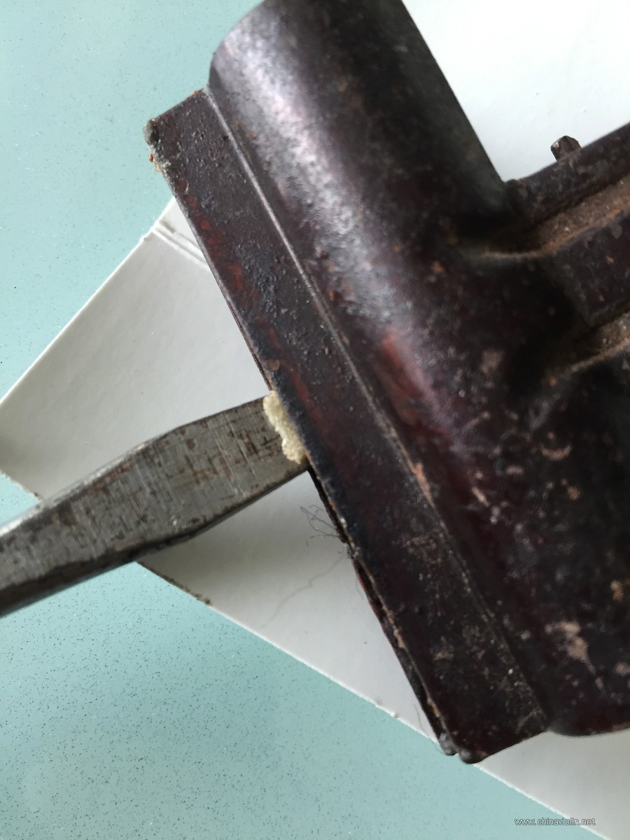

 楼主| 发表于 2020-2-16 17:08:05 | 显示全部楼层
继续上图----
34
50002
 楼主| 发表于 2020-2-16 17:08:59 | 显示全部楼层
继续上图----
34
50002

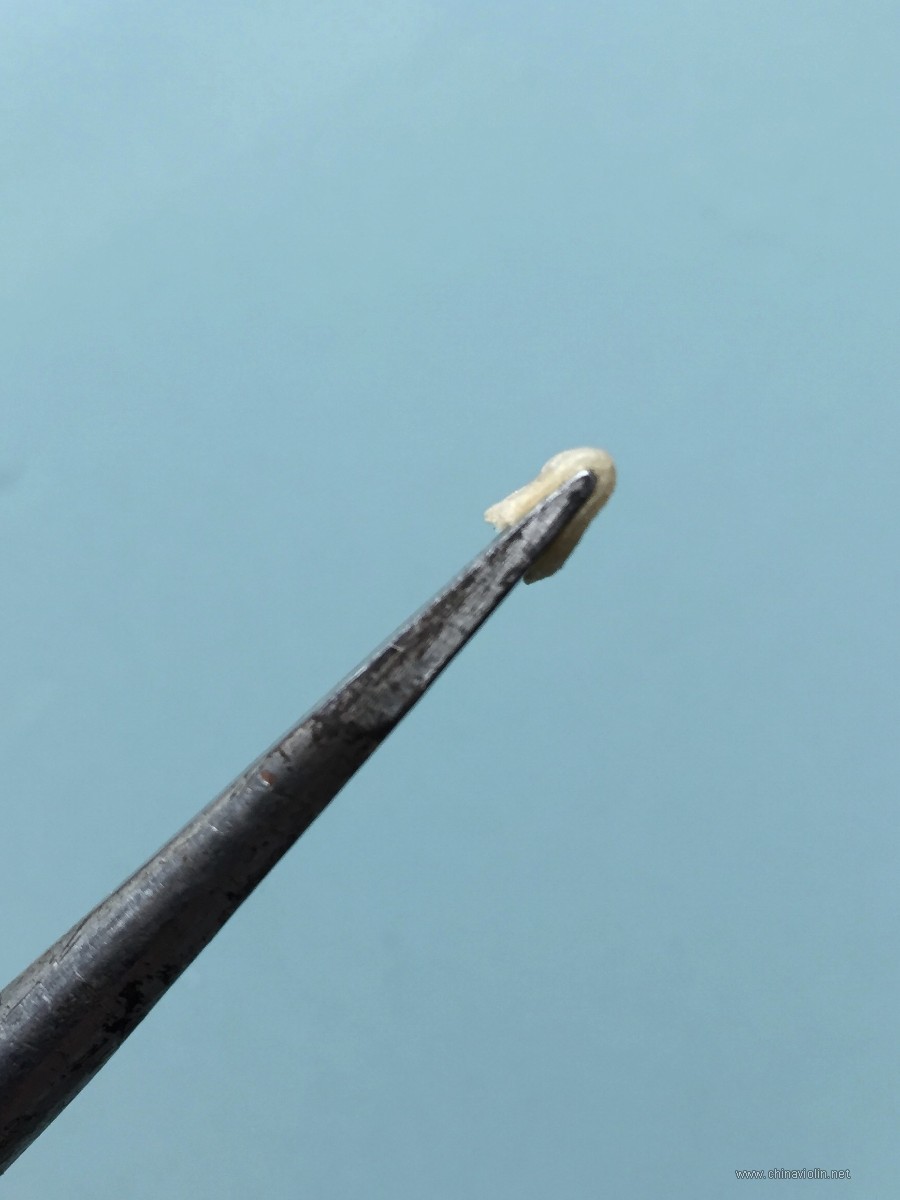

 楼主| 发表于 2020-2-16 17:13:35 | 显示全部楼层
5.就是它了。用起子、剪刀和夹子修剪整理一下。。。
