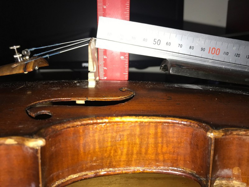

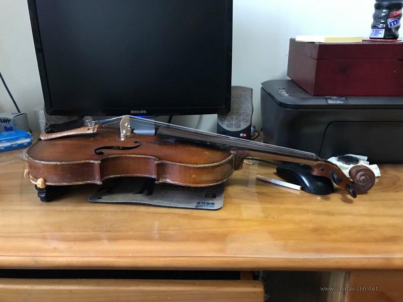

  琴颈指板的投射位置是小提琴的一个重要参数,沿指板投射到琴马处与面板的高度通常为27mm,误差+1mm、-3mm的偏差也是有的,但整琴的各个参数具有极强的关联性,要保持完美的关联,最好尽可能在工艺上确保每个参量的准确。
  我的一把老琴由于年头较长,指板的投射高度变到了21mm。虽然音色还可以,但琴声音变得比较柔弱。琴弦缺乏张力,拨奏时总是没有点清脆的味儿,拉高音缺少透亮感。我早就猜到问题出在哪里,可就是一直懒得动手。

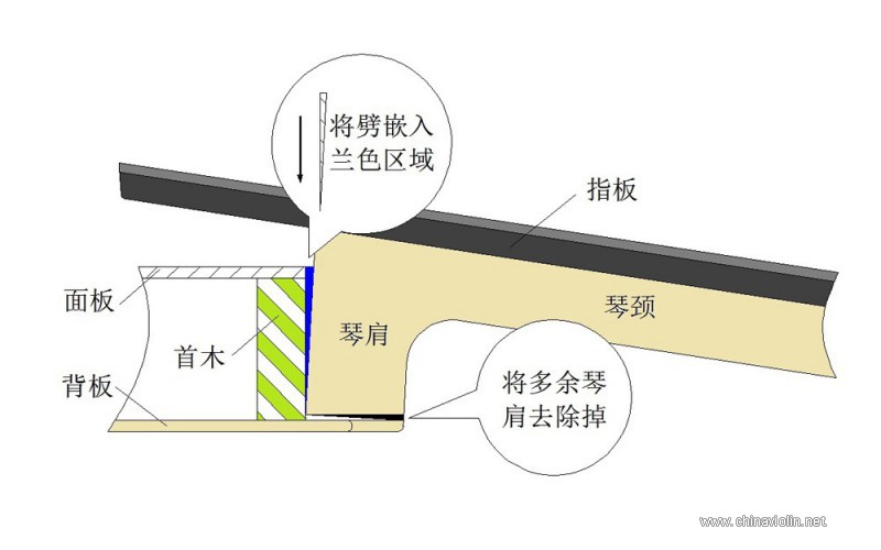

  调整投射高度有多种办法,通常都是在指板与琴颈之间垫一片长劈形木条,使其达到要求。但问题是很不美观,且琴颈变壮影响手感。我的办法是指板连带琴颈整体一起校正后倾角,达到正确的指板投射角。具体示意见下图2:

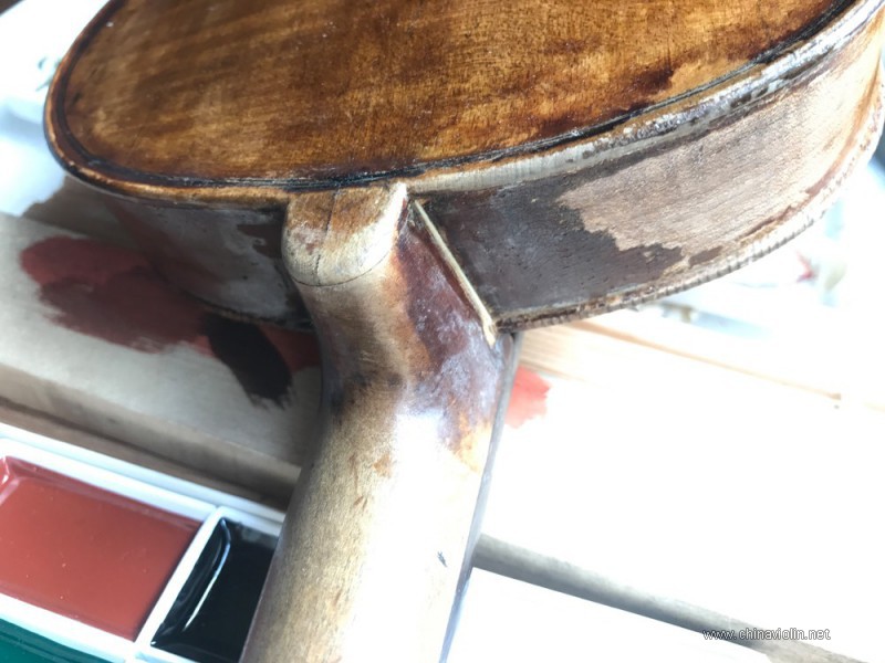

  琴颈整体一起校正后倾角也可以直接修去琴肩下角的木料,好处是保证弦的有效长度不变,但在原件上动土担心失败不可逆。作为菜鸟还是选择在首木与琴肩之间,嵌入一个劈形木块来改变后倾角比较保险(我实际是先粘上木片,胶干后用扁铲刀修出劈的形状。见图3)。

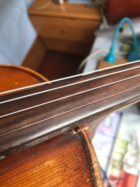

  同时要精修削琴肩下部多余的木料,使之与背板的肩钮贴合严密,以确保胶合面的完整(贴合严密我用粉笔检查贴合,你懂的!注意上胶前一定要清洁干净粉笔灰,软刷蘸温水多刷几遍!)。我的琴修理后,投射角达到了27mm,发声正常洪亮了,且在琴弦纵向30多公斤的张力和10多公斤的压力之下,一年多来,除了声音越来越好,结构参量没有任何变化。

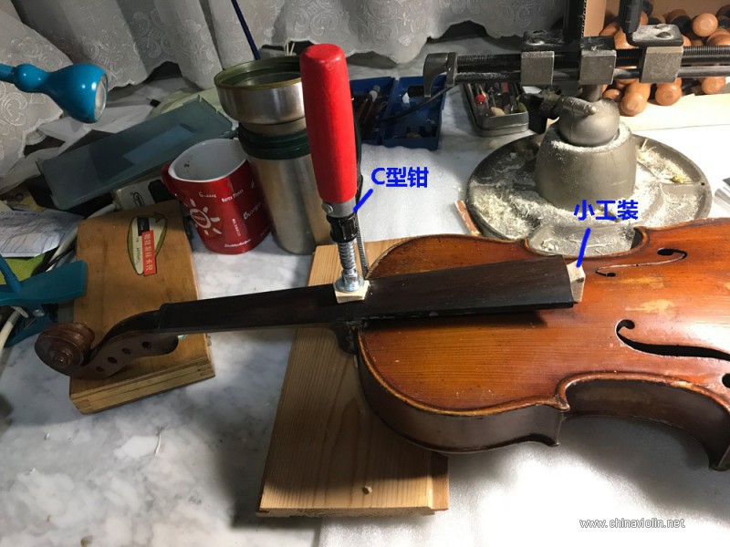

  最后胶合之前先还原指板,胶干了以后,再仔细核对指板投射角高度,不精确还需要仔细修燕尾槽结合处的斜面角度。最好再制作一个下图示的三角形木块工装,在胶结时可以垫在指板末端,f孔处(见图5)帮助定位。

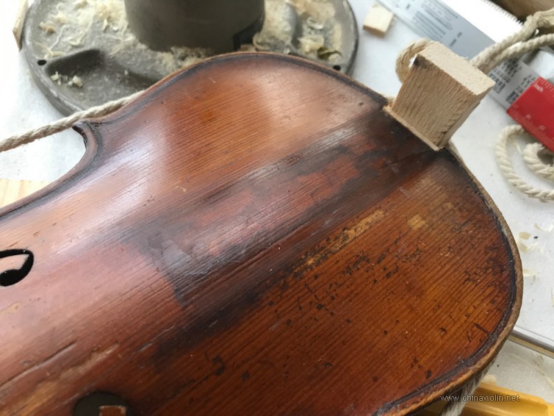

  当万事具备就可以上胶装配了。动物胶稠度适中,量不可太多,也不可以太少,以接缝合紧后各处均能均匀溢出少许为佳。微微调整指板末端左右位置,确保在中心线上。然后在肩钮与垂直位置的指板之间用一只C型钳夹具固定(图5),上紧;水平方向用细麻绳兜住琴肩根部与相对的两侧C弯处及琴尾部捆他个贼结实(没拍照呵呵)。最后用软刷蘸温水清理溢出的动物胶。
  这是修完之后的接缝处,怎么样效果还不错吧?过段时间天气转暖准备再操练玩一玩重新上漆的游戏,故修补处也懒得去补漆了。呵呵呵,DIY玩得还没个止境了!
  此修理部位系提琴最吃力的关键位置,切记不要急于上弦,一定要等胶干透!!当时自己实在是吃不准自己的工艺技术水平如何,用的材料是否合乎规格,粘接是否牢靠,因此第一次上弦悠着格外小心,没有敢一次到位。然后逐步增加拉力,直到标准音高。再搁置几天才敢上脖子拉,呵呵呵,同样的琴弦,当时就感觉左手很舒服,琴反应也灵敏了许多。
