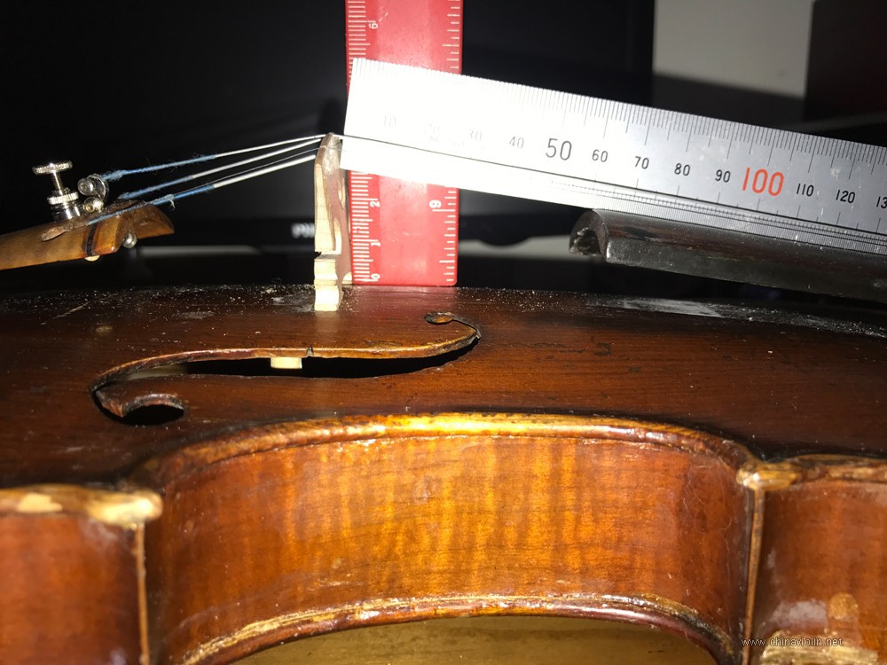

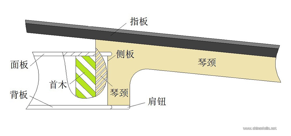

     琴颈指板的投射位置是小提琴的一个重要参数,沿指板投射到琴马处与面板的高度通常为27mm,误差+1mm、-3mm的偏差也是有的,但整琴的各个参数具有极强的关联性,要保持完美的关联,最好尽可能在工艺上确保每个参量的准确。
     我的一把老琴由于年头较长,指板的投射高度变到了21mm。虽然音色还可以,但琴声音变得比较柔弱。琴弦缺乏张力,拨奏时总是没有点清脆的味儿,拉高音缺少透亮感。我早就猜到问题出在哪里,可就是一直懒得动手。

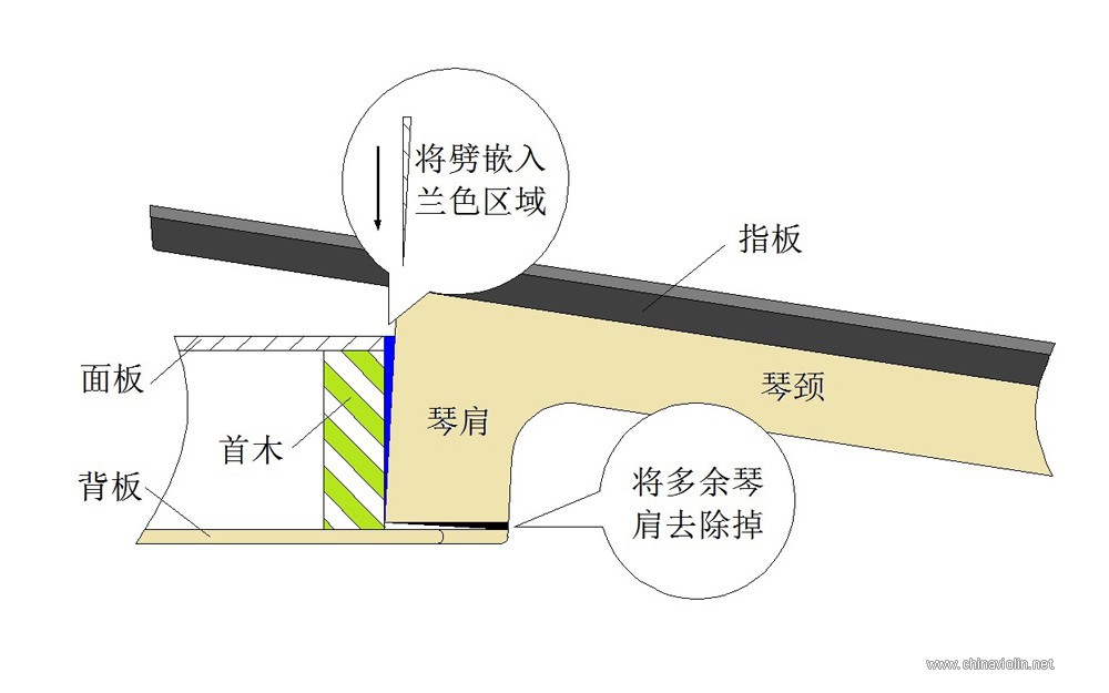

     调整投射高度有多种办法,通常都是在指板与琴颈之间垫一片长劈形木条,使其达到要求。但问题是很不美观,且琴颈变壮影响手感。我的办法是指板连带琴颈整体一起校正后倾角,达到正确的指板投射角。具体示意见下图2:

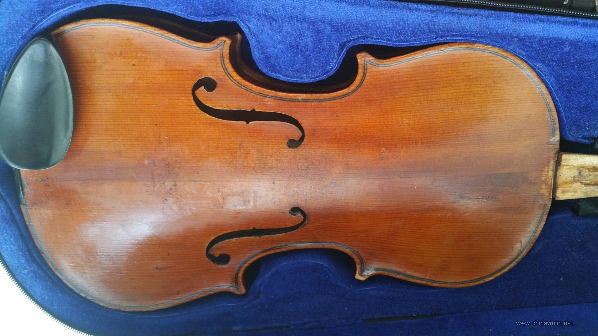

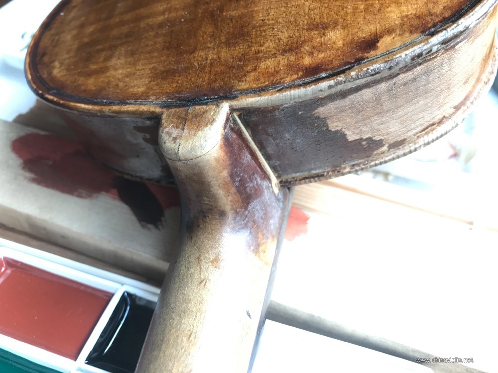

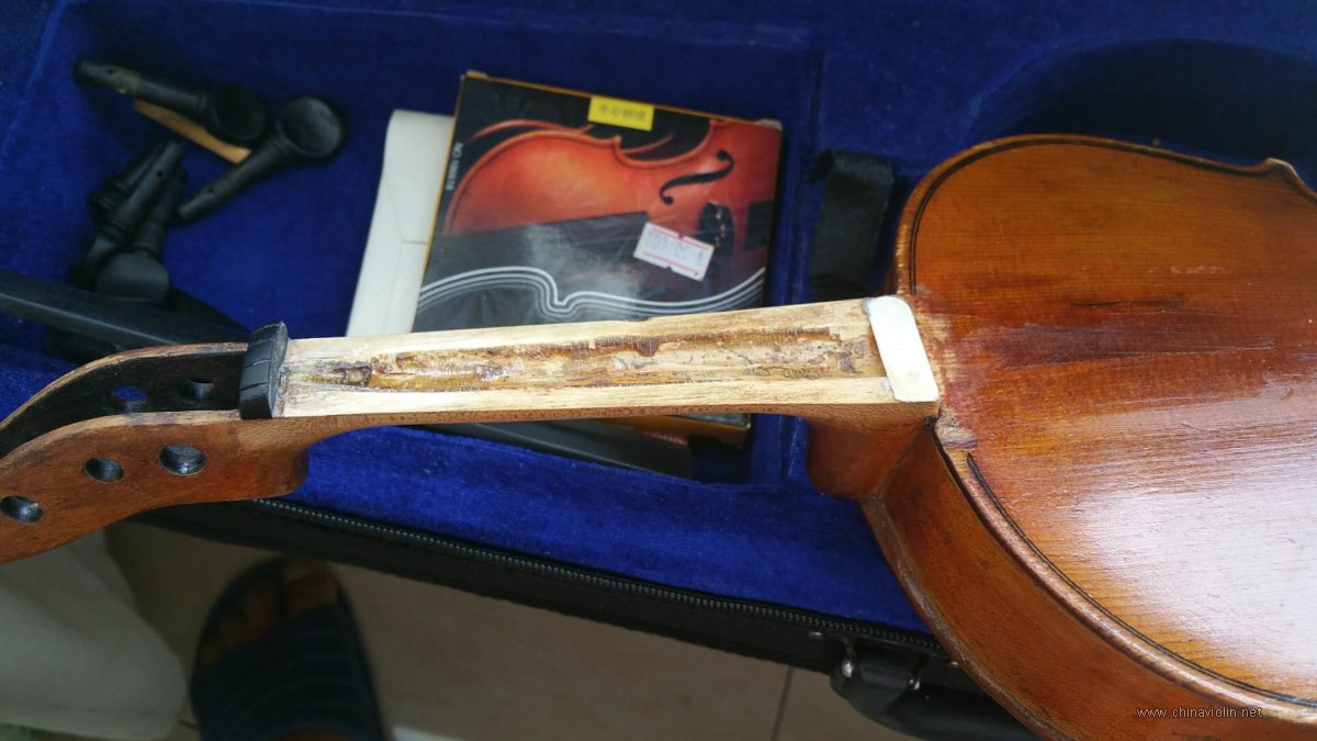

     琴颈整体一起校正后倾角也可以直接修去琴肩下角的木料,好处是保证弦的有效长度不变,但在原件上动土担心失败不可逆。作为菜鸟还是选择在首木与琴肩之间,嵌入一个劈形木块来改变后倾角比较保险(我实际是先粘上木片,胶干后用扁铲刀修出劈的形状。见图3)。

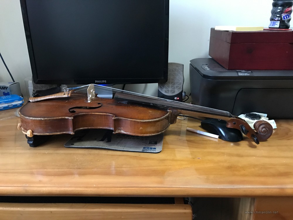

     同时要精修削琴肩下部多余的木料,使之与背板的肩钮贴合严密,以确保胶合面的完整(贴合严密我用粉笔检查贴合,你懂的!注意上胶前一定要清洁干净粉笔灰,软刷蘸温水多刷几遍!)。我的琴修理后,投射角达到了27mm,发声正常洪亮了,且在琴弦纵向30多公斤的张力和10多公斤的压力之下,一年多来,除了声音越来越好,结构参量没有任何变化。

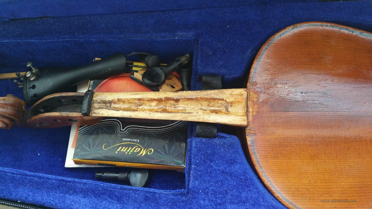

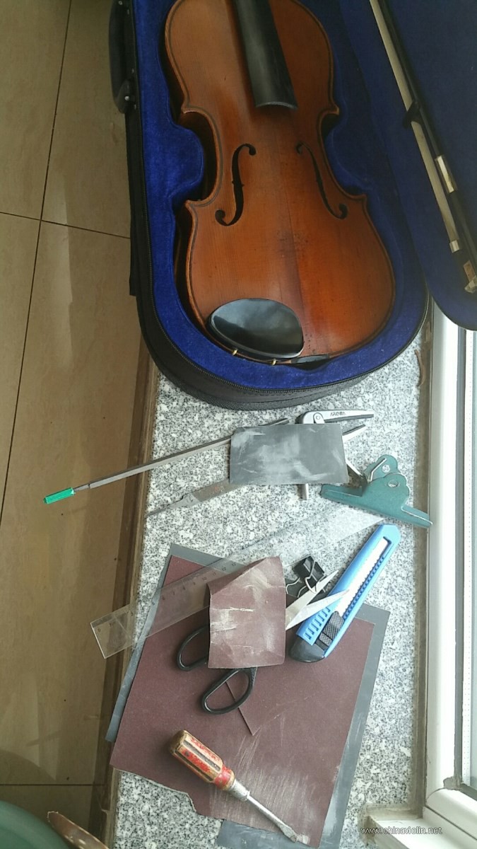

     分离琴头时,最要当心的是要保护好肩钮,不要断掉,同时燕尾槽尽可能不要受损。拆的时候一定要耐住性子,我可不敢用铁砂掌拆琴颈,首先我手掌还真没那功夫。

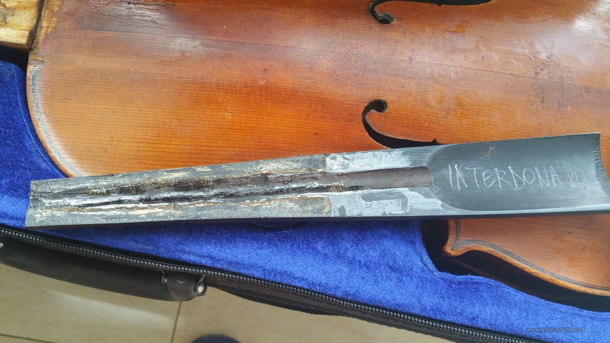

     先用开琴刀拆去指板,暴露出面板顶部与琴肩的结合部。
     然后从背面肩钮处入手,开始设法加热。我用电吹风边加热,木头传热很慢要多费些时间,边吹边用刀片向里插。这里注意,琴肩事后反正是要修正的,伤点没关系,但一定不要伤及背板的肩钮一侧,切切!刀片到有一定深度后,翻过琴来,开始分离面板顶部与琴肩的结合部。
    分离面板顶部与琴肩的结合部,也是配合热风,刀片朝里插,并抓住琴颈轻轻前后摇动(不要左右晃)。最后感觉有点松动时,将琴面朝下,双腿夹住琴身,左手抓住琴颈,右手用裹了棉毡的木棒在琴颈根部轻轻一击便ok了。这点我自己的琴我敢做,但别人的琴我可不敢保证不出意外,请三思而后行哦!

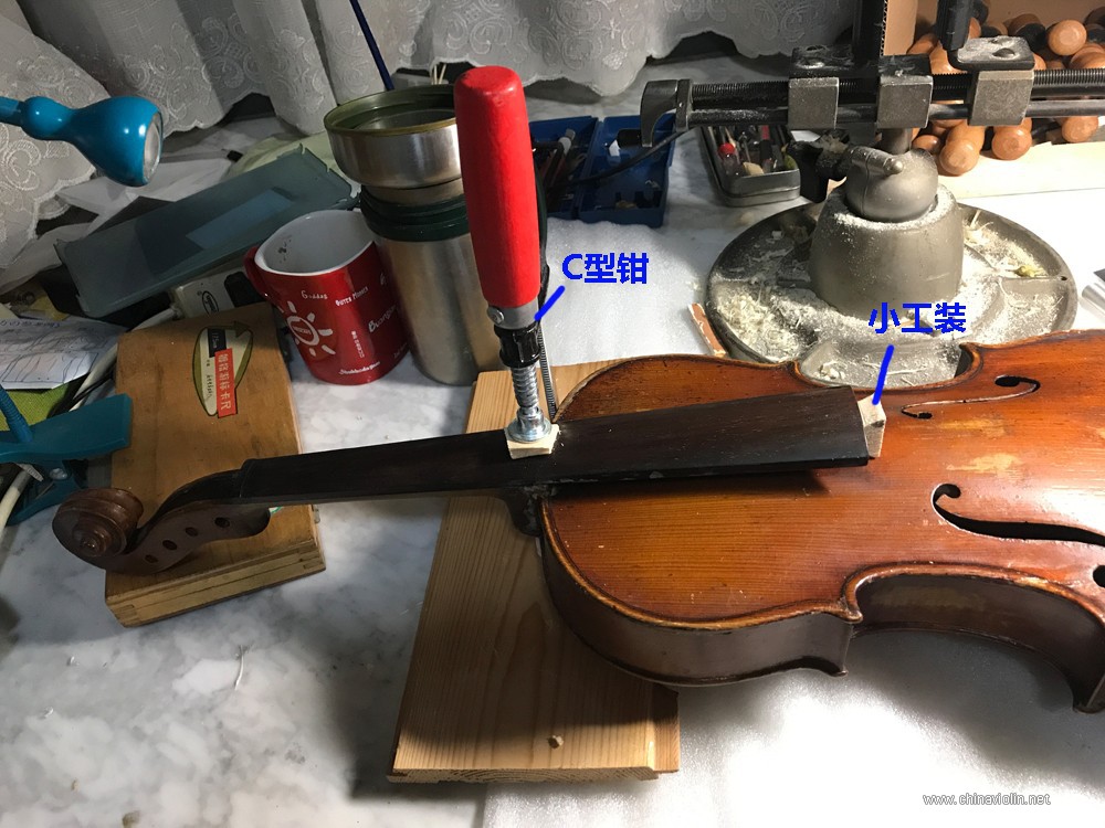

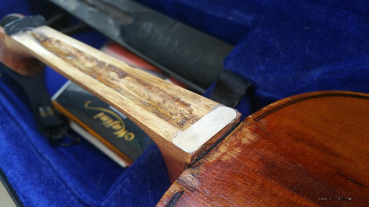

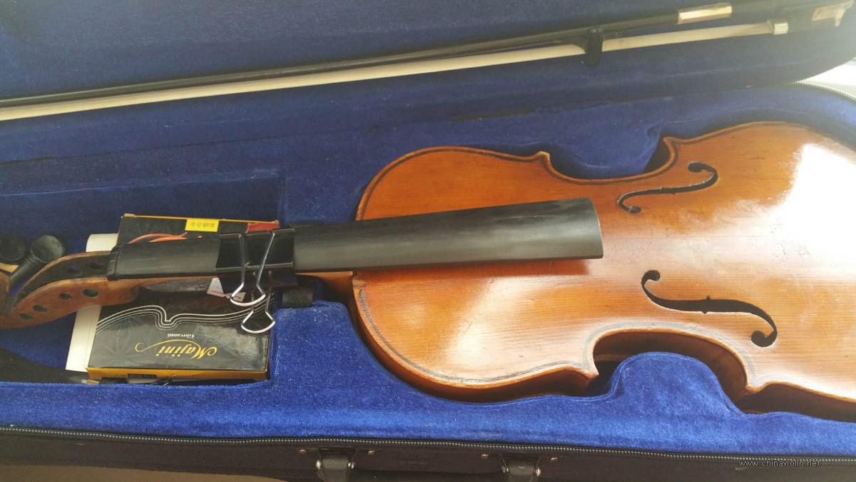

    最后胶合之前先还原指板,胶干了以后,再仔细核对指板投射角高度,不精确还需要仔细修燕尾槽结合处的斜面角度。最好再制作一个下图示的三角形木块工装,在胶结时可以垫在指板末端,f孔处(见图5)帮助定位。

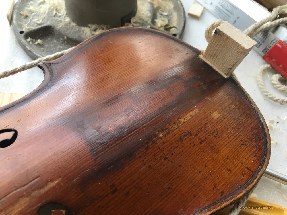

    当万事具备就可以上胶装配了。动物胶稠度适中,量不可太多,也不可以太少,以接缝合紧后各处均能均匀溢出少许为佳。微微调整指板末端左右位置,确保在中心线上。然后在肩钮与垂直位置的指板之间用一只C型钳夹具固定(图5),上紧;水平方向用细麻绳兜住琴肩根部与相对的两侧C弯处及琴尾部捆他个贼结实(没拍照呵呵)。最后用软刷蘸温水清理溢出的动物胶。

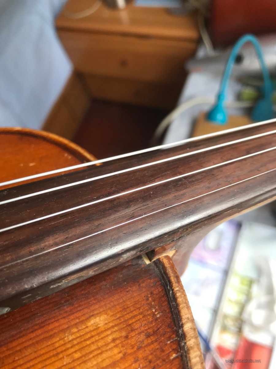

    这是修完之后的接缝处,怎么样效果还不错吧?过段时间天气转暖准备再操练玩一玩重新上漆的游戏,故修补处也懒得去补漆了。呵呵呵,DIY玩得还没个止境了!
