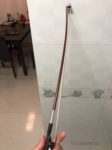

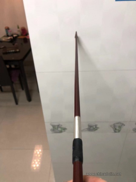

摘要: 无意中发现小孩的弓子往右侧弯而且弹性下降了(松开后弓杆碰不到弓毛),想起小时候大人弯竹子时用火烤的办法。立马试验,没想5分钟解决所有问题。以下分享一下心得,希望对大家有帮助。 一、开启液化气灶,用手 ...

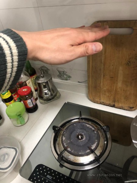

  一、开启液化气灶,用手试感受一下在不同的高度的温度,找到合适的高度位置。

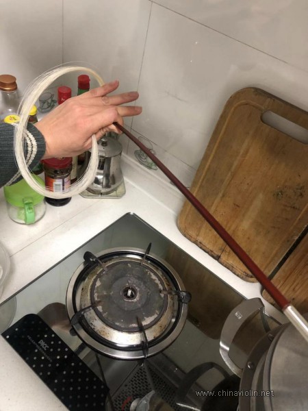

  二、卸下马尾库,一边手拿好弓毛(千万别烧着弓毛),另一边手拿住另一头,然后掰到需要的弯度,过一会看一下,直到调整到合适为至。
  三、然后打开冰箱,拿到冰箱口迅速准确。
  一切就大功告成了。当然此法只适用于一般的弓,那些名贵的弓还是要请专业人士了。

是个办法。但用明火加热,要格外小心。一旦弓毛受损,就全完了。
引用 杭州老琴 2019-12-19 10:55
我也用这个办法校正琴弓,不同的是要用防火布袋把弓毛包好,校正后用湿毛巾冷却弓杆。用这个办法不但可以校正琴弓的弯曲,也可修理琴弓弯度不够、弹性变差的毛病。
引用 kenneth55 2019-12-19 13:43
是这样的。只是注意烘烤的距离,别把弓漆烤糊了。
校正后用物件压住弓杆,自然冷却就可以了,最好不要用湿毛巾之类的助冷却。

我是用: 1.一把电吹风加热 2.一付自制的简单卡具定位(找一块约一指厚、约一肘长,约一巴掌宽的木板,在上面钉3颗约三指长的钉子,排出一个极矮的三角形阵列,位置可随时按具体需要更改。每颗钉子的钉尖锤入木板深快到底,钉身大部分露出并且把露出部分特别是钉头用软布条缠闭。然后在这三颗钉子的钉身之间上面部分,别入待调整且已经缷下尾库的弓杆,并且卡定弓杆到位,一边用电吹风吹一边还可以逐步在每颗钉身与弓杆相靠之间,看需要加塞垫进厚纸片等,以调整弓杆弯曲度符合至要求的程度。)3.一块吸水海绵块冷却 (用吸饱了水的海绵块贴在已经加热弯到位的弓杆上作为冷却定型用)4.一张厚纸板遮挡热风(保护马尾用)。

用冷水快速冷却好(淋下、寖没、敷贴),好在有助于弓杆改正后的定型及保持弹性。
