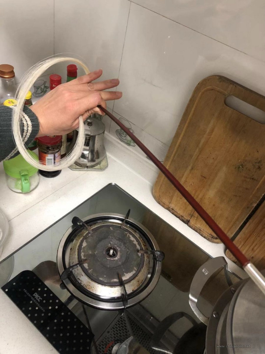

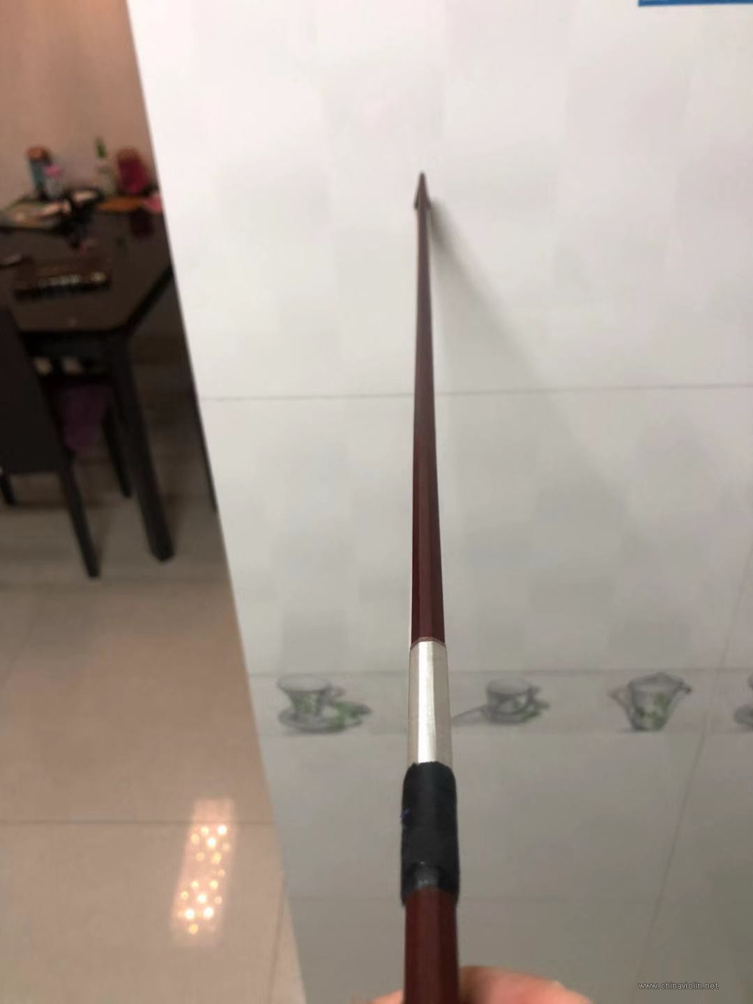

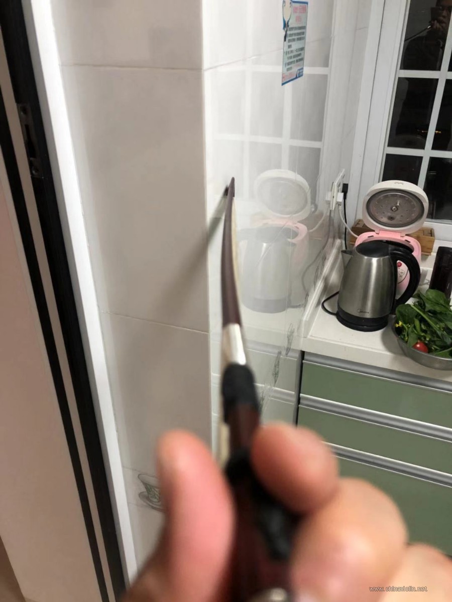

       无意中发现小孩的弓子往右侧弯而且弹性下降了(松开后弓杆碰不到弓毛),想起小时候大人弯竹子时用火烤的办法。立马试验,没想5分钟解决所有问题。以下分享一下心得,希望对大家有帮助。

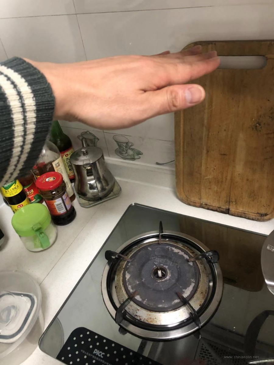

       一、开启液化气灶,用手试感受一下在不同的高度的温度,找到合适的高度位置。
       二、卸下马尾库,一边手拿好弓毛(千万别烧着弓毛),另一边手拿住另一头,然后掰到需要的弯度,过一会看一下,直到调整到合适为至。
       三、然后打开冰箱,拿到冰箱口迅速准确。

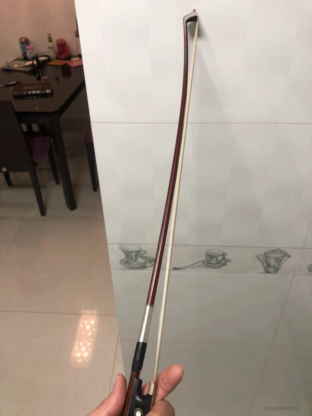

       一切就大功告成了。当然此法只适用于一般的弓,那些名贵的弓还是要请专业人士了。
