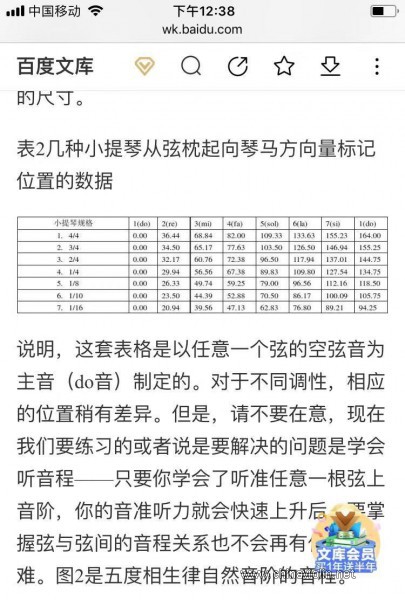

  在百度搜“入门音准:如何给小提琴做音位标记”, 发现用下图中的方法:根据自己琴的有效弦长来定位,很是方便,但是发现和老师帮贴的有点 误差,而且不同的老师还都有点差别,不知道通过量有效弦长的方法是否科学可行?谢谢。

这数据太玄学了,还是要耳朵收货。

指板贴是为初学者设置的一个相对准的位置。前提条件还是弦要定准。所以没必要搞得过分精密。实际上搞得再精密,手指也未必按得那么精密。

   按说明所述,目的是增强,对五度相生律,各音程高低的记忆,来训练的方法,[而用钢琴,电子琴,是均律 ]。给出的数据是根据五度相生律法则[算 ]出来的,是准的。给出的是G,D,A,E各大调的音阶[五度相生律系 ]。4/4琴空弦位,弦长为 328mm.了解记忆住音程后,其它各调音程高低也是如此。铜管乐,打击乐[钢琴,电子琴,键盘] 都是均律,没有相生律细腻,柔情;有点[硬],。小提与她们合奏,还得调整,随她的均律。音院小提专业也同开钢琴课,想必是走的均律。各人理解,仅供参。      笔误。---4/4琴空弦长度定为328mm.。因这里的表格是以 328计算的。有的琴有效弦长[空弦]在约 328--330。

谢谢,是五度相生律,那按有效弦长还是靠谱的,谢谢。

小提琴贴条也只是贴给家看,小孩拉琴是基本看不准贴条的,且贴条也只是一个音准的大概位置,小提琴的音准完全要凭耳朵去细听辨别调整的,所以努力训练音准概念在是主要的。

确实是这样。LZ所说的长度是有前提的,就是必须四根琴弦音准正确,那样才有一定的参考价值。如果空弦音不准的话就毫无意义了。

您好,空弦的音要自己调准的。每把琴的空弦有效弦长都不一样,所以要按比例调整一下的,谢谢。

    音能准,真不容易。唱歌不跑调,拉歌不跑调,自觉良好,很自信。这样的业余爱好者很多。但多者,音并不精准。总是差点。不能给人,完美感受。听音,练耳是必需的。业余爱好者,怎样做 呢? 音阶,各度音程的训练是必需的。2 度,3度,5,8
度容 易;可4度,6,7 度,就难了。琴定音准后,4,5度可与临空弦音合对。所以必需有个标准的音,来比对,才确保你音[准],或差多少。在准了的,多次在脑中固定记忆[练耳],你的耳音[毕业]了。。楼主给出的贴,是准的,是标。那你可用眼,耳并用来练习;练耳--听[脑记忆],练手形--[肌肉记忆]。一举多德!。学琴孩子家长,最好间单会电子琴,琴,她是标[12 平均律]。来帮助学琴的音准。个人感捂,仅供参考?
