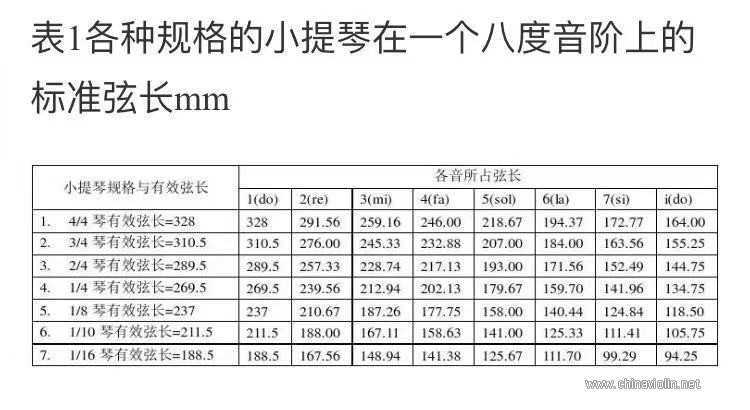

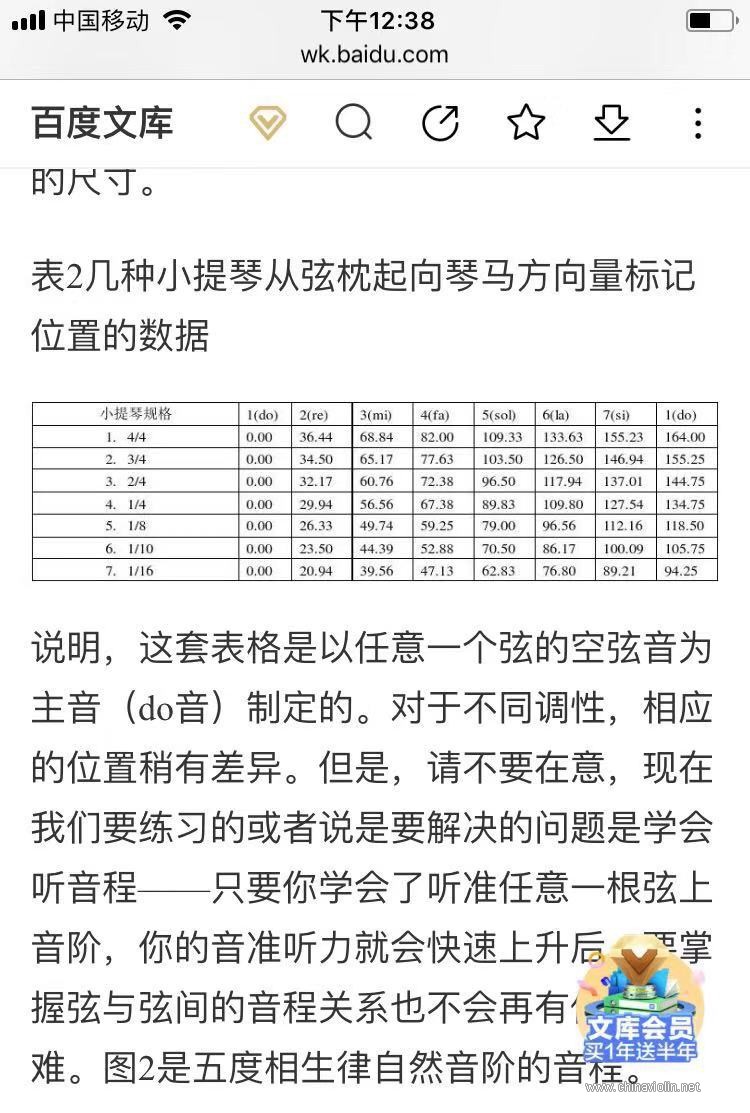

在百度搜“入门音准:如何给小提琴做音位标记”, 发现用下图中的方法:根据自己琴的有效弦长来定位,很是方便,但是发现和老师帮贴的有点 误差,而且不同的老师还都有点差别,不知道通过量有效弦长的方法是否科学可行?谢谢。

   按说明所述,目的是增强,对五度相生律,各音程高低的记忆,来训练的方法,[而用钢琴,电子琴,是均律 ]。给出的数据是根据五度相生律法则[算 ]出来的,是准的。给出的是G,D,A,E各大调的音阶[五度相生律系 ]。4/4琴空弦位,弦长为 328mm.了解记忆住音程后,其它各调音程高低也是如此。铜管乐,打击乐[钢琴,电子琴,键盘] 都是均律,没有相生律细腻,柔情;有点[硬],。小提与她们合奏,还得调整,随她的均律。音院小提专业也同开钢琴课,想必是走的均律。各人理解,仅供参。      笔误。---4/4琴空弦长度定为328mm.。因这里的表格是以 328计算的。有的琴有效弦长[空弦]在约 328--330。

谢谢,是五度相生律,那按有效弦长还是靠谱的,谢谢。
