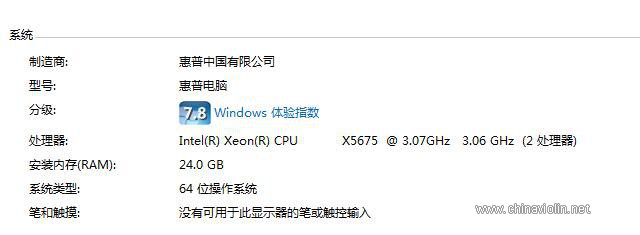

摘要: 建议感兴趣的师傅们,尽量别使用笔记本进行如下操作。在Meshing网格划分时,使用六面体和高精度下笔记本容易卡死。换iMac的话风扇声音要爆炸。配置一台双CPU的工作站价格比笔记本便宜多了,不做渲染的话普通1G显卡就 ...
  建议感兴趣的师傅们,尽量别使用笔记本进行如下操作。在Meshing网格划分时,使用六面体和高精度下笔记本容易卡死。换iMac的话风扇声音要爆炸。配置一台双CPU的工作站价格比笔记本便宜多了,不做渲染的话普通1G显卡就够了。

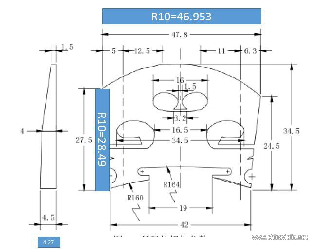

  参考的文献是张博士的论文相关琴码的章节,其中:

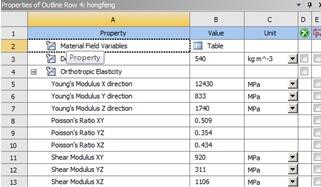

  材料属性如下用的是红枫

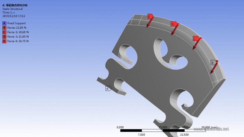

  琴码脚与琴体使用弹性接触刚度EFS1,范围设置0.001-5000N/立方毫米;
  琴码槽与琴弦为EFS2,四根弦张力分解为向下的作用力分别为 22.05N、20.68N、21.85N 和 26.75N。
  得到了和目标不一样的结果如下:
  Curtin先生对琴码的研究也比较多,而且还自己做了一个优化后的产品。显然X型的实际应力条件更有利于琴码的各个方向震动;
  不同的结果目前看只存在于两个模型的集合参数上了:
  结论:
  当仿真系统中输入材料,应力,刚性,接触边界约束条件的数据后。调整目标模型的几何参数,预处理成可以达到理想X型受力结构。最终确定不同属性的琴码材料应该使用那种尺寸进行削切。
