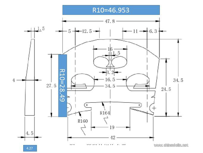

最先开始的是静力学结构的分析。在ANSYS里,这个单元叫Static Stracturl,是后面其他无论是模态,热力学还是声学的基础。估计都托是艾萨柯牛顿先生的福。这一部的分析更像是建筑学盖房子怎么样不会倒之类的。把小提琴横过来。琴弦,琴码和连接的AB两端,是不是很像拉索桥么。原理也是一样的,这部分的分析,暂时不需要考虑物体的固有频率振动特性(模态),和声学协相应分析。只需要考虑这个房子,或者一面墙受力是不是均匀,把墙砌成什么形状的最结实就行了。

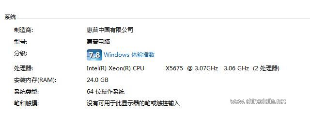

建议感兴趣的师傅们,尽量别使用笔记本进行如下操作。在Meshing网格划分时,使用六面体和高精度下笔记本容易卡死。换iMac的话风扇声音要爆炸。配置一台双CPU的工作站价格比笔记本便宜多了,不做渲染的话普通1G显卡就够了。
参考的文献是张博士的论文相关琴码的章节,其中:

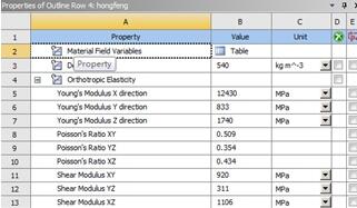

材料属性如下用的是红枫

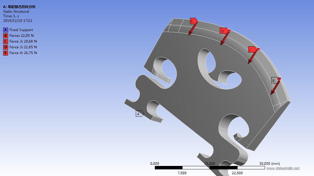

琴码脚与琴体使用弹性接触刚度EFS1,范围设置0.001-5000N/立方毫米;
琴码槽与琴弦为EFS2,四根弦张力分解为向下的作用力分别为 22.05N、20.68N、21.85N 和 26.75N。

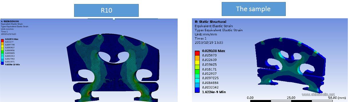

得到了和目标不一样的结果如下:

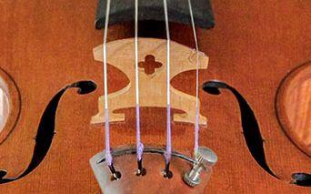

Curtin先生对琴码的研究也比较多,而且还自己做了一个优化后的产品。显然X型的实际应力条件更有利于琴码的各个方向震动;
不同的结果目前看只存在于两个模型的集合参数上了:
结论:
当仿真系统中输入材料,应力,刚性,接触边界约束条件的数据后。调整目标模型的几何参数,预处理成可以达到理想X型受力结构。最终确定不同属性的琴码材料应该使用那种尺寸进行削切。而这种X形状的内部应力,就是开头最结实受力最平均的那道墙。
