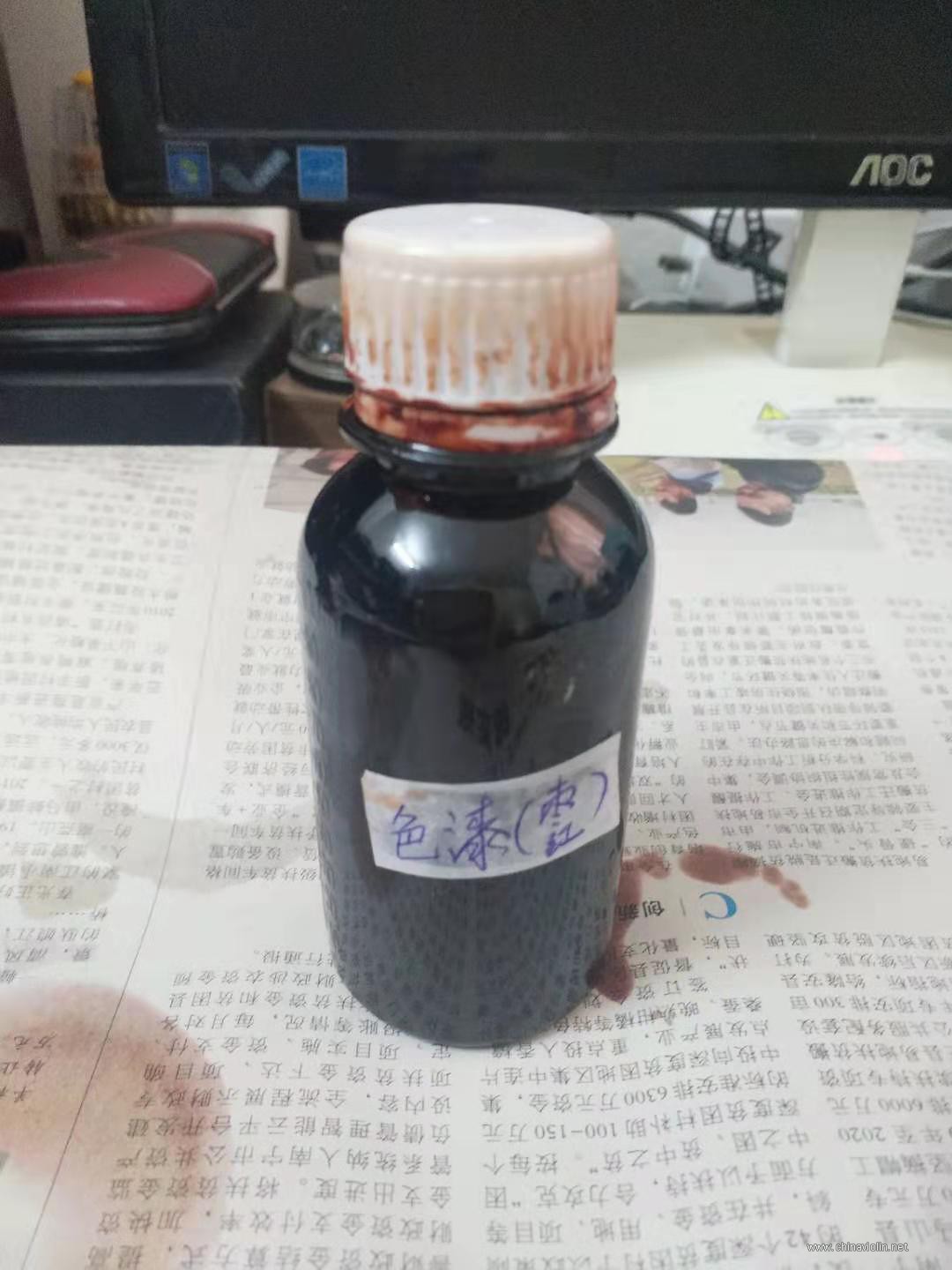

  现在秋去冬来,经常有太阳和蓝天白去的天气体,想来给小提琴做漆是最理的时候了。今天头脑发热,给一把已经“花脸”旧琴重做一次漆,而且想借机换成油性漆(原来是酒精漆),看看从酒漆转为油性漆后的音色是否有变化。我在淘宝店只花100多元订制了个“油性枣红色油漆.3瓶一套一组”的套餐。今天阳光明媚,看来是个做漆的好日子。在店家的指导下,我开始动工了。呵呵,我的是一把10多年的东北料琴,之前也在本版发布过,音量大,冲劲太足,好像不够温柔,在乐队时练琴时人家都不大愿靠近我。下面是做工的可程发图,供大家分享:

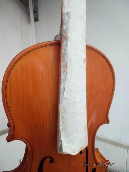

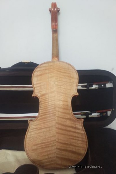

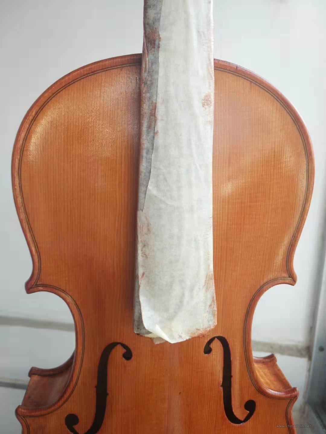

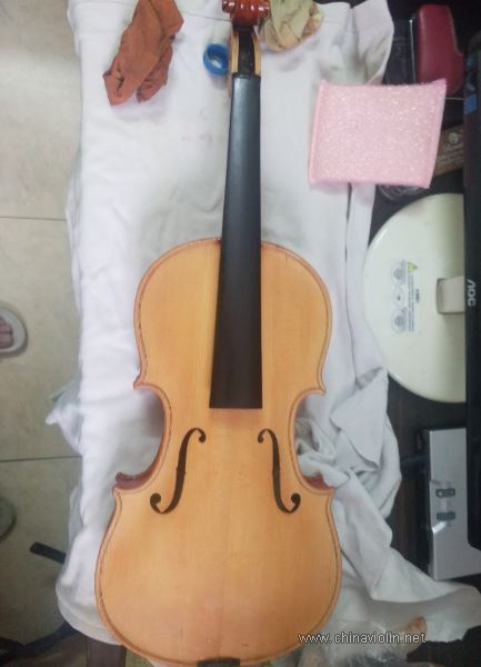

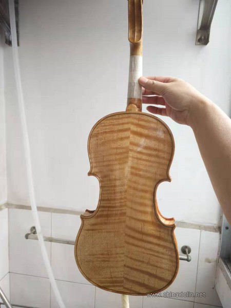

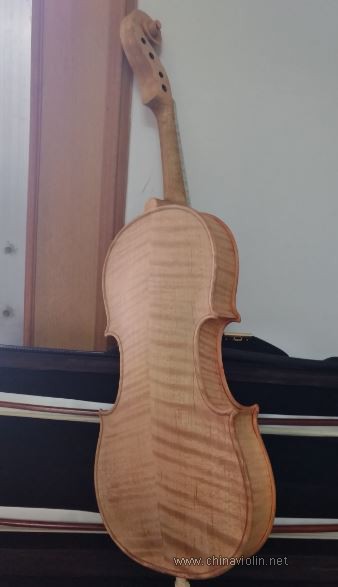

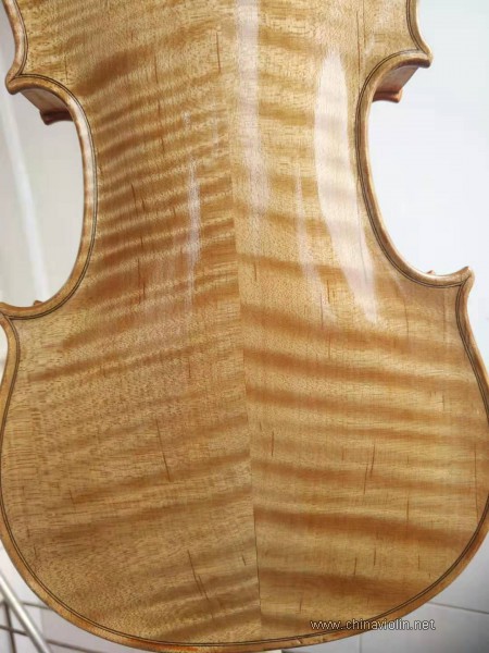

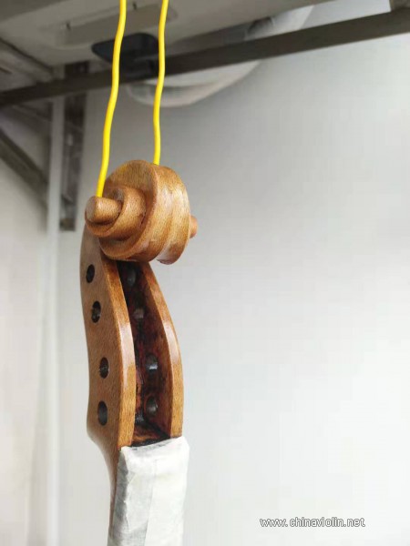

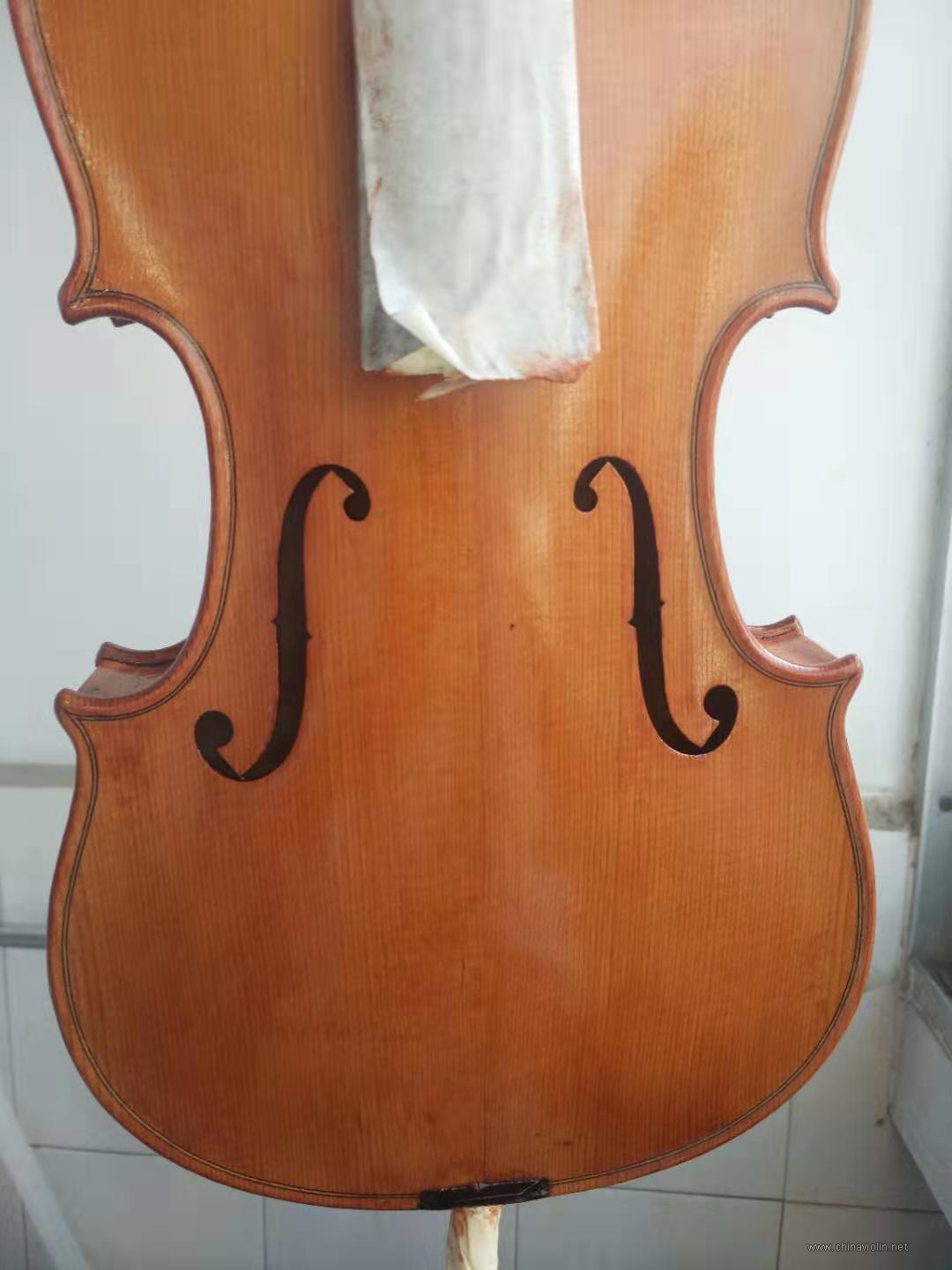

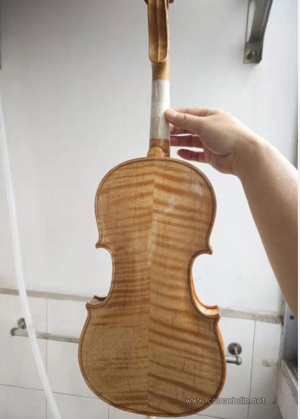

  1.先用95%的医用酒精,用刷子刷白琴的全身,外用旧衣服当擦布进行搓擦,不一会把琴“洗白”了

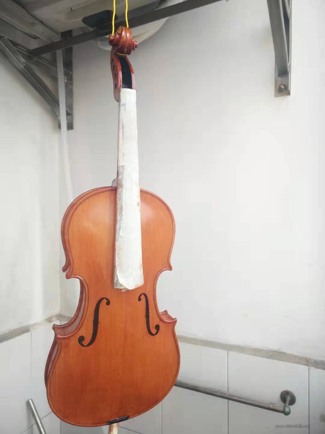

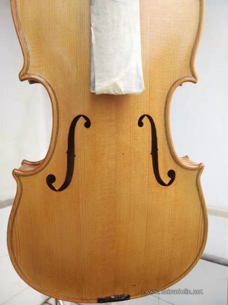

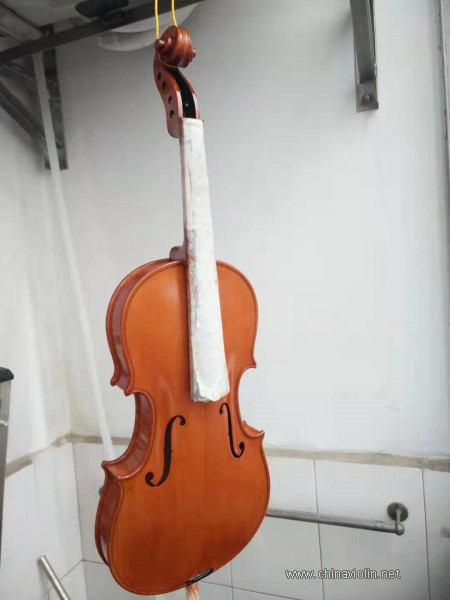

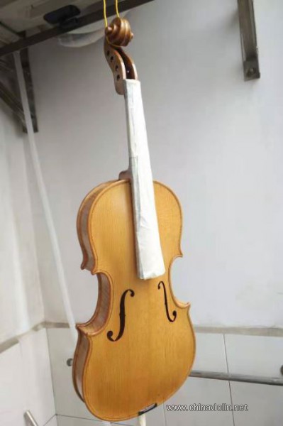

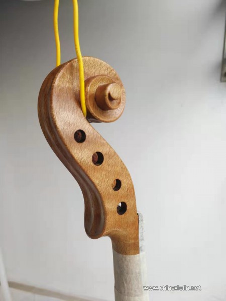

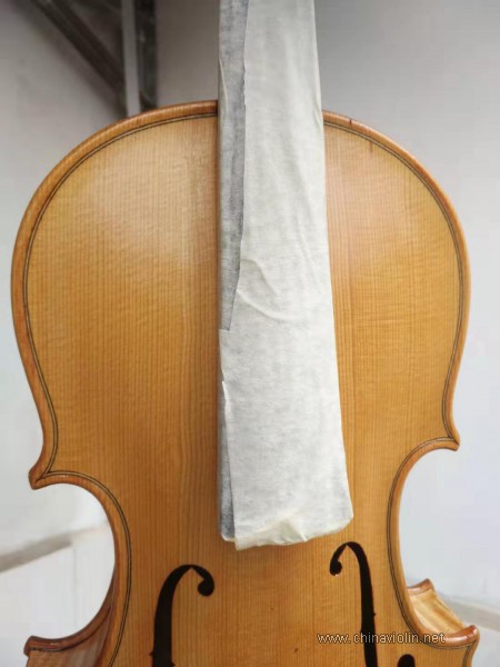

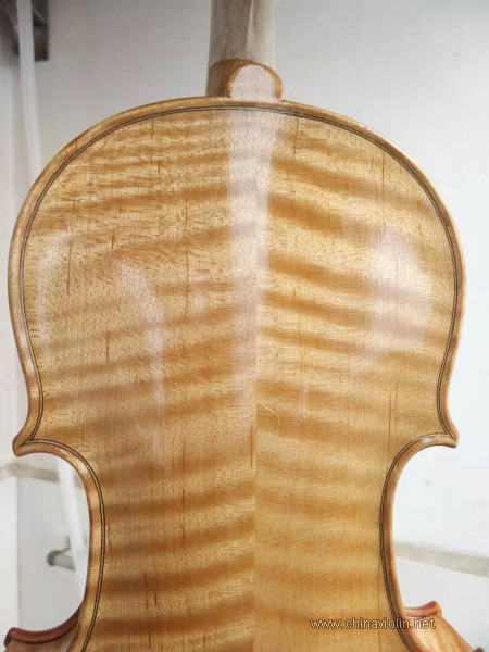

  2.开始刷第一道清漆(封底,为色漆打基础)
  在阳台晒了一下午,用手轻轻触摩上去感觉还有点粘手。看来得等明天再下手了

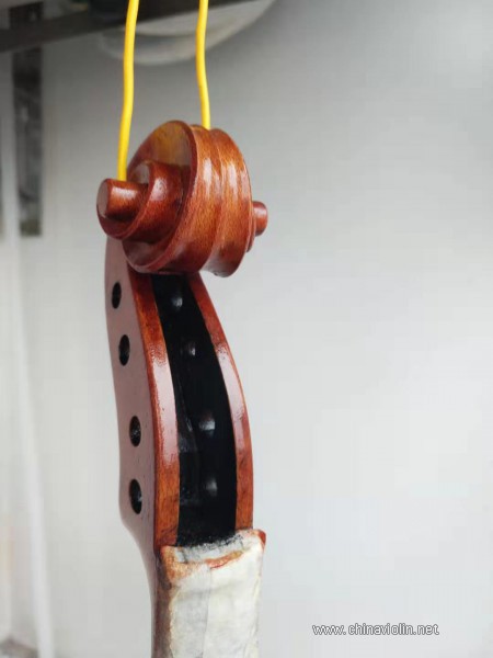

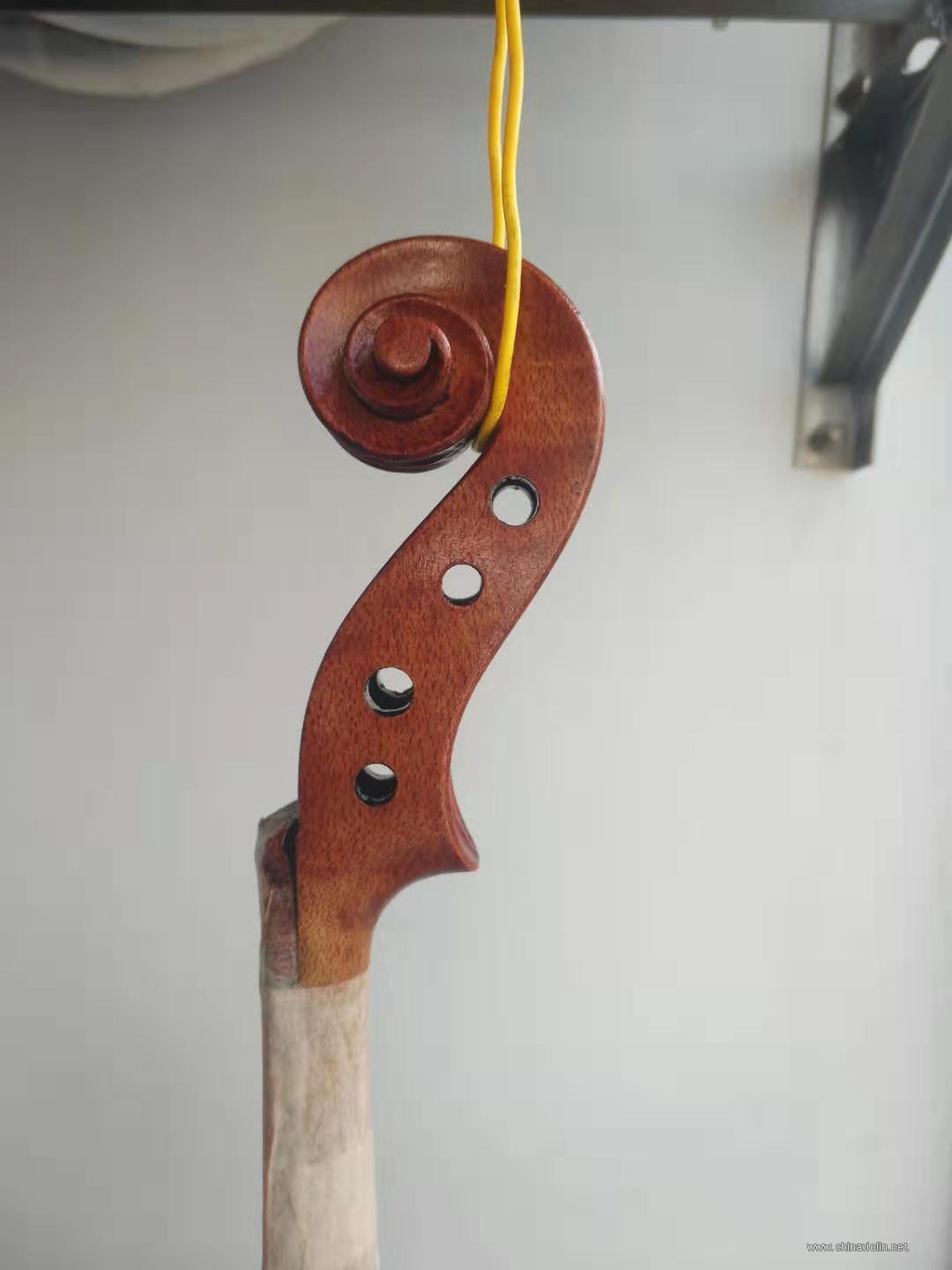

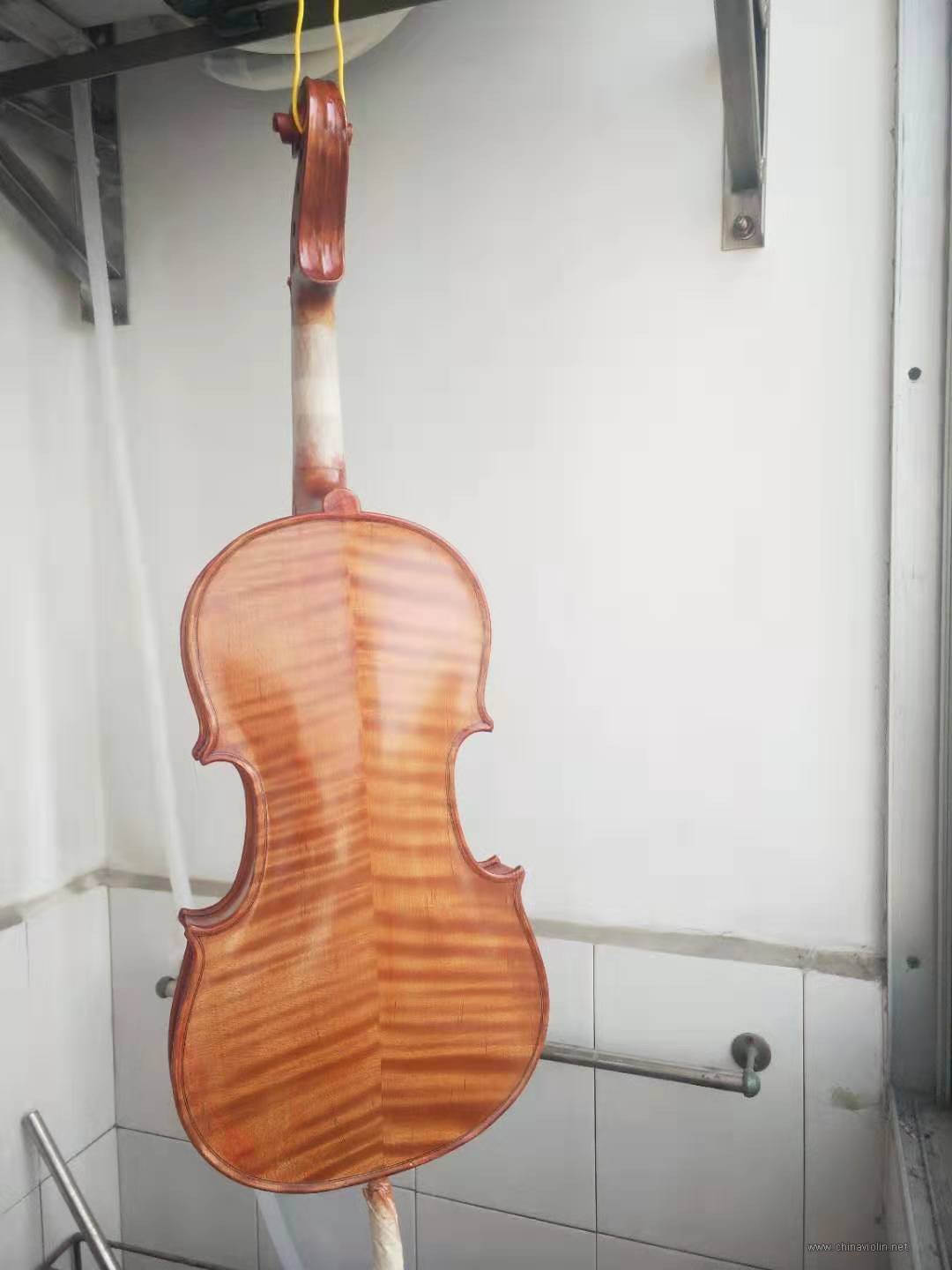

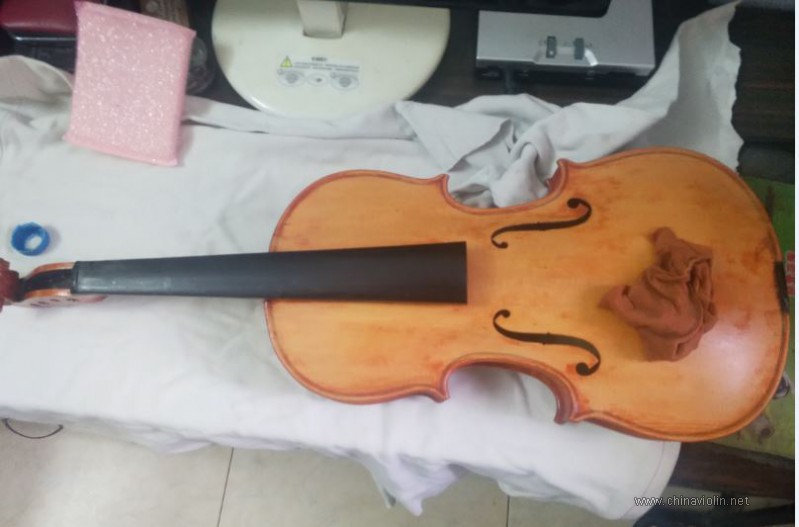

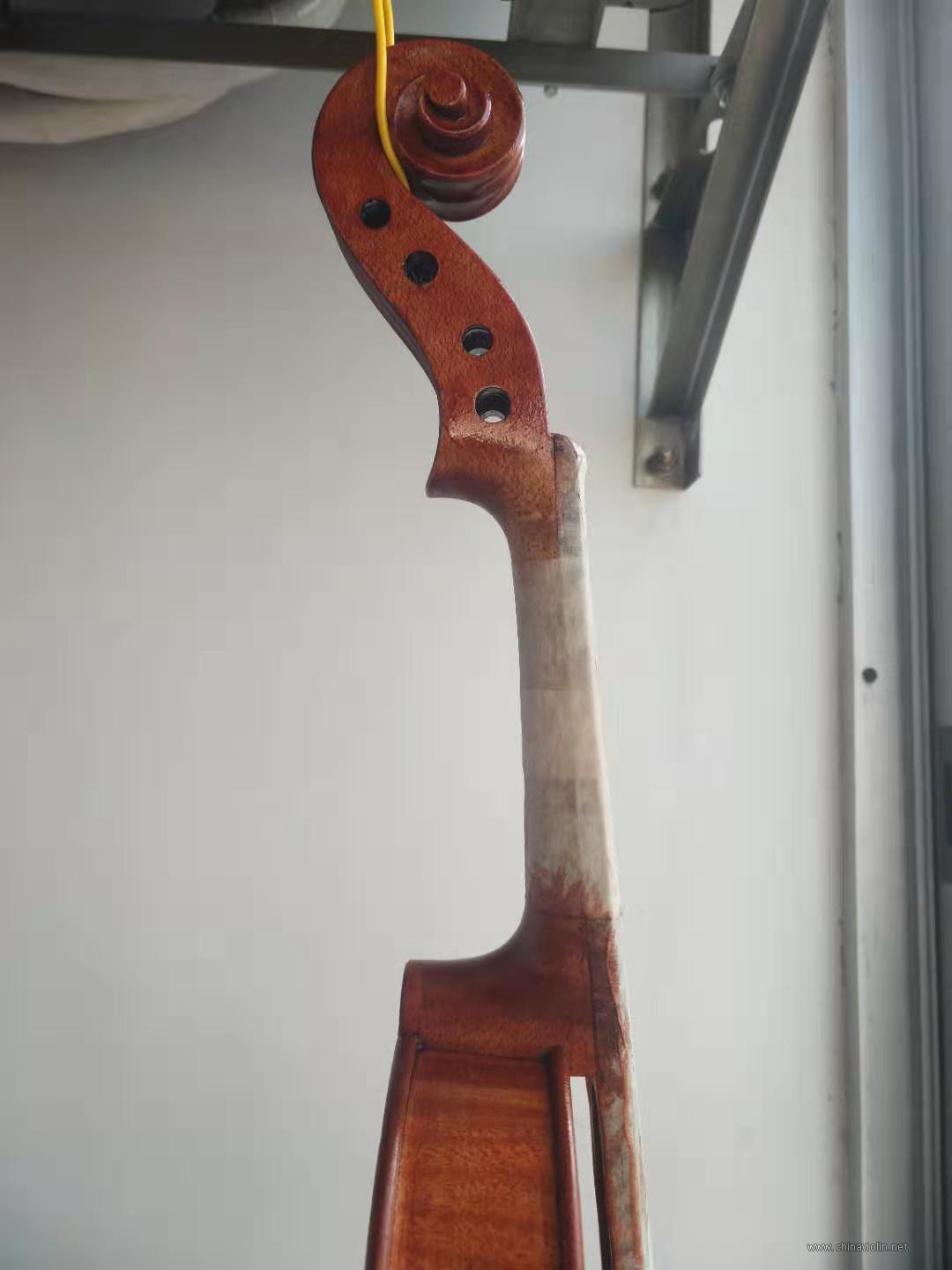

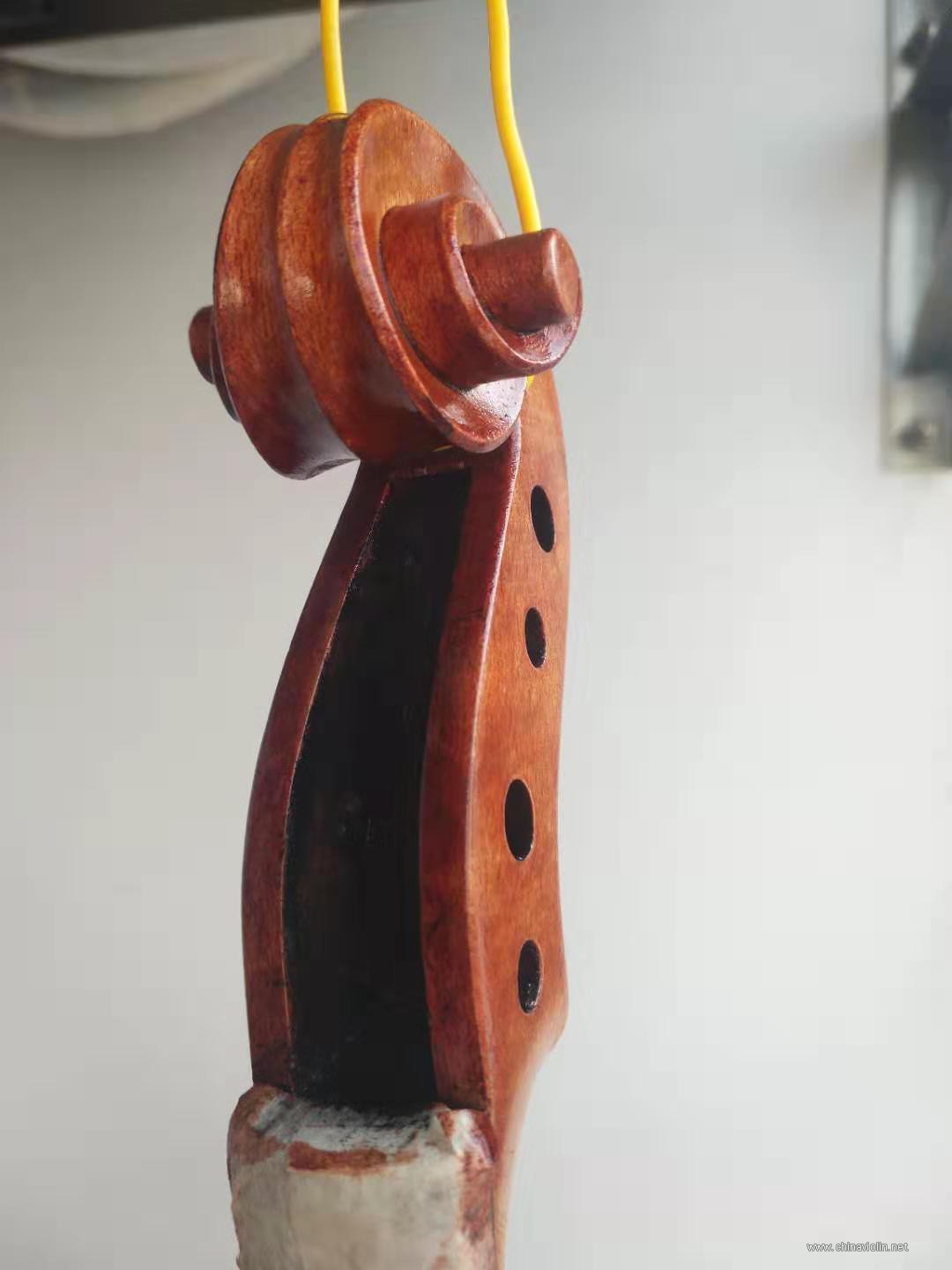

  今天继续开工。因为早上室温不高,打开空调调到加热30度。室温上来后,用手摩了一下琴的漆面还是有点点粘手,但是看到今天出太阳,不能放过,所以决定开始上色漆的第一步了。先是用墨汁把琴头内槽涂黑了,然后加占清漆,确保涂面均匀且不脱色。接着是上色漆:计划先漆背板,接着面板——侧板——琴头。我在开始上色漆时没有经验,以为直接取用色漆刷上去不可以了。结果麻烦来了,刷上的色漆既厚又卡,刷子不久就无法刷下去。我马上用松节油稀释后再刷,这回妥了。先用松节油刷稀刚才过厚的漆面。然后重新刷了一遍。刷的过程中在灯光的特定位置偶有发现脱毛在漆面上,如有发现,马上用小排笔粘些松节油把它剔出来,然后及时补刷。
  每一次色漆得等到漆面不粘手后才能打磨后再做。呵呵,真是考耐心了
  今天晚回到家,发现琴晒了一在后不粘手了。用细砂纸湿水后轻轻打磨琴的漆面,边打磨边用手摸感到平滑了即可,即用布巾擦干后继续挂在阳台晾晒。等明天下午再干它一层色漆。

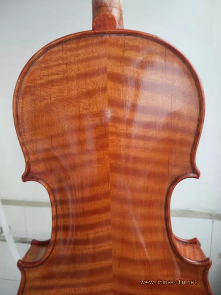

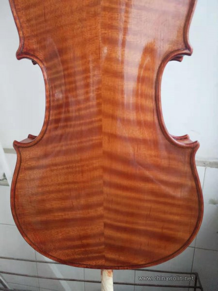

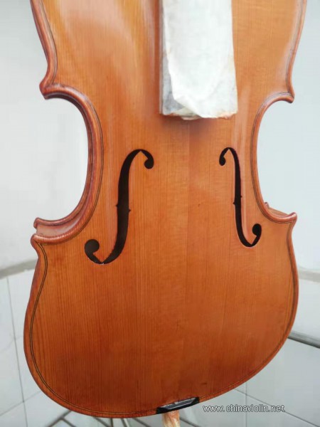

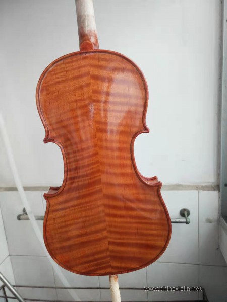

  今天仅几分钟就完成了第二次色漆:
  我的计划是(供参考):底漆(清漆)只能刷一遍,越薄越好,目的:保护琴板(不让色漆渗进木材,否则影响音色),同时让色漆留得住。色漆一般至少三遍以上,具体根据琴板的厚度或音色来确定。如:琴板厚的或音色不够亮、音量小的板料层数不宜过多。当你认为色漆遍数(通常10次)够了后,留上一周以上让表漆干硬些了,双面胶的那层光滑纸垫住琴码,装上琴弦试音,如果用力拉音量还很大,嗓音也大,还可以视情况加增加色漆层数或增加音孔附近的层数,直到你想要的音色后,就可以最后封漆(清漆,防外伤保护层),且只刷一次就够了。如果音量太大、噪音大的琴可层数多些,有的多达20多层色漆,或最后的封漆(清漆)可多刷一层。封漆后不能再上色漆了。

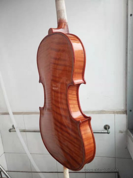

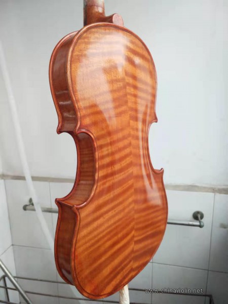

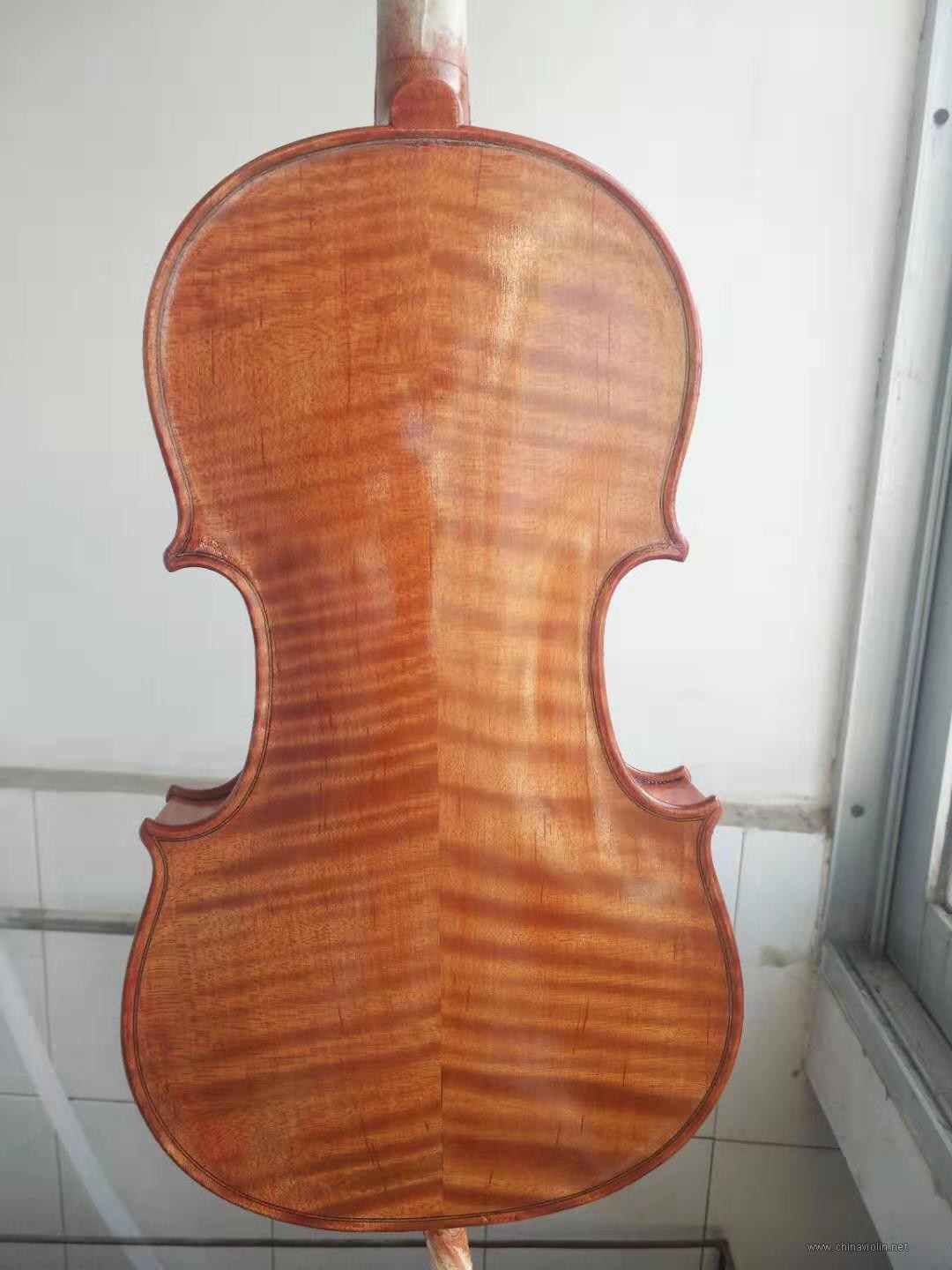

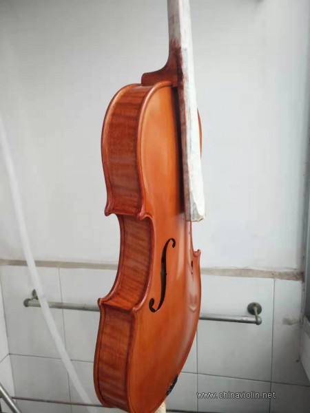

  刷了第三遍色漆的情况(随着漆厚的增加,第次刷色漆的时间间隔得增加了,原来是太阳大的天气一天一次,现在开始为两次才能一次了):

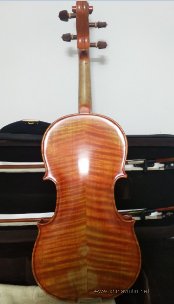

  今天第四次刷色漆,从色度及亮度来看已经足够了。原计划几天后用一层清漆封底。但好琴友劝说,国外的一般不用清漆工封底,音色会更好。我决定暂时不封。一星期后装琴试音再说。

学习啦!早有此念头,只是不知如何下手。你酒精洗漆时f孔没护一下?包指板用保鲜膜比纸好吧?纸恐怕挡不住油漆渗进去。期待你的续帖。
引用 春华之语 2019-10-19 09:34
kenneth55 发表于 2019-10-19 01:08
学习啦!早有此念头,只是不知如何下手。你酒精洗漆时f孔没护一下?包指板用保鲜膜比纸好吧?纸恐怕挡不住 ...
不必要的,在孔那里小心不让酒精滴进F孔就可以了。因为脱漆过程好快的。当你刷上酒精后,不到一分钟就可以脱漆了,刷子刷上几下配合用擦布随时擦掉就可以了。

谢谢你的提醒。我用的是美纹纸,等方便了我拆来看效果如何。

今天晚回到家,发现琴晒了一天后不粘手了。用细砂纸湿水后轻轻打磨琴的漆面,边打磨边用手摸感到平滑了即可,即用布巾擦干后继续挂在阳台晾晒。等明天下午再干它一层色漆。

今天仅几分钟就完成了第二次色漆:
