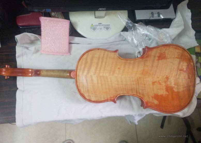

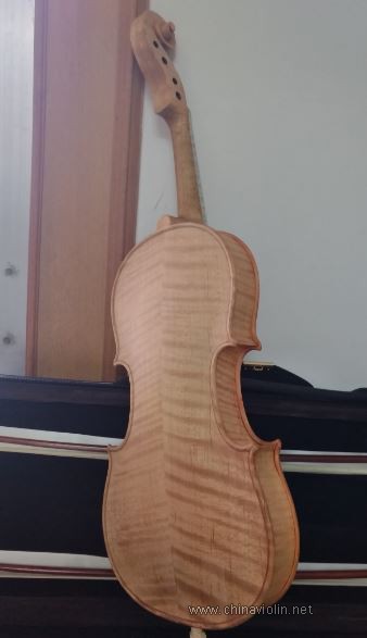

现在秋去冬来,经常有太阳和蓝天白去的天气,想来给小提琴做漆是最理的时候了。今天头脑发热,给一把已经“花脸”旧琴重做一次漆,而且想借机换成油性漆(原来是酒精漆),看看从酒漆转为油性漆后的音色是否有变化。我在淘宝店只花100多元订制了个“油性枣红色油漆.3瓶一套一组”的套餐。今天阳光明媚,看来是个做漆的好日子。在店家的指导下,我开始动工了。呵呵,我的是一把10多年的东北料琴,之前也在本版发布过,音量大,冲劲太足,好像不够温柔,在乐队时练琴时人家都不大愿靠近我。下面是做工的可程发图,供大家分享:

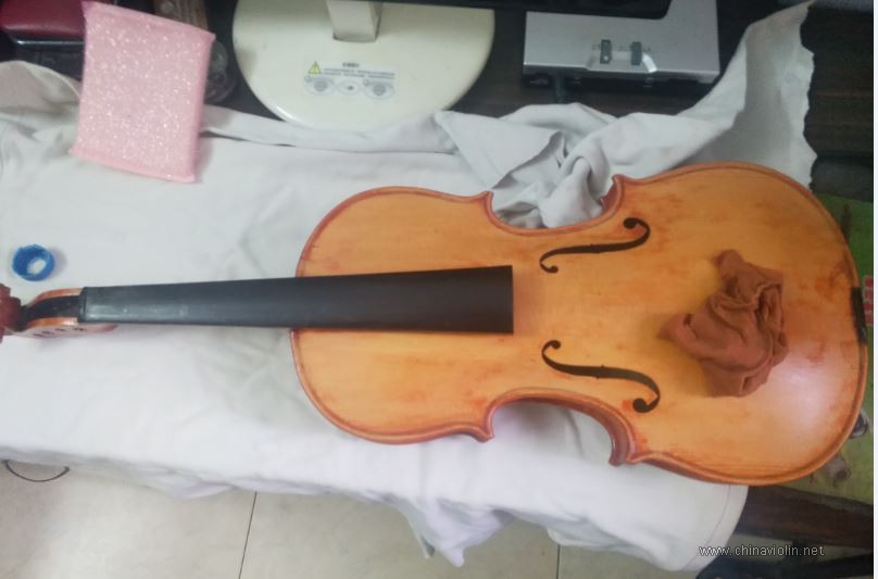

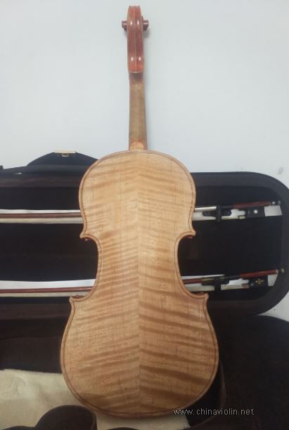

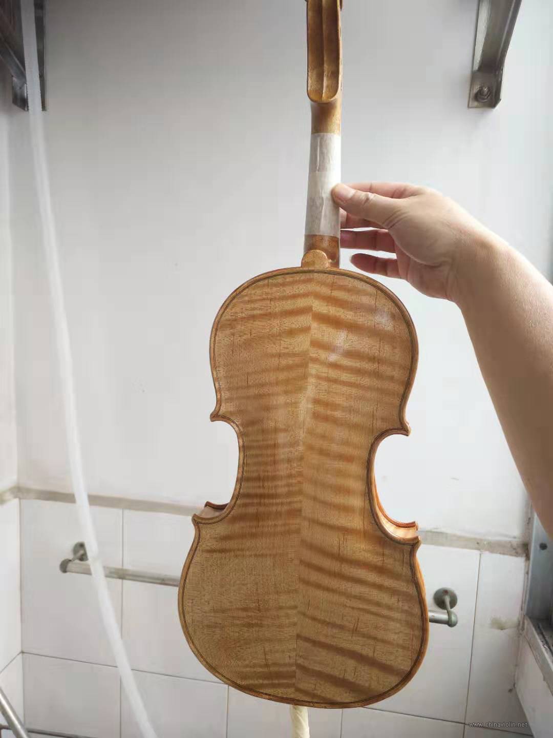

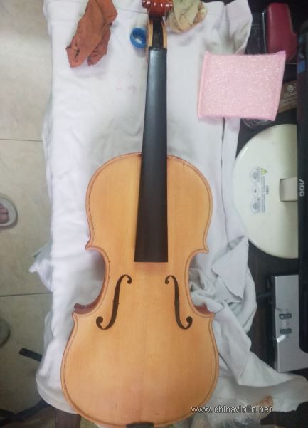

  1.先用95%的医用酒精,用刷子刷白琴的全身,外用旧衣服当擦布进行搓擦,不一会把琴“洗白”了

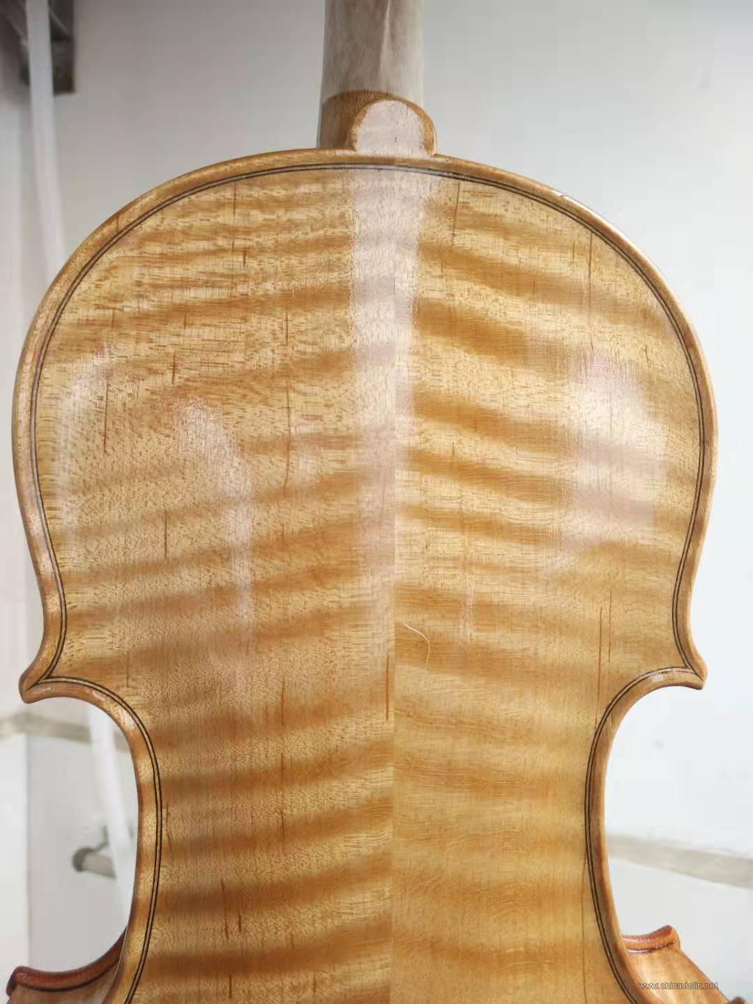

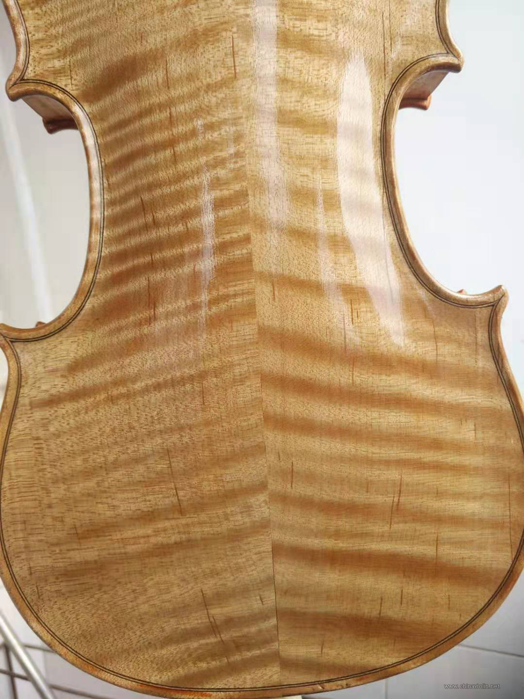

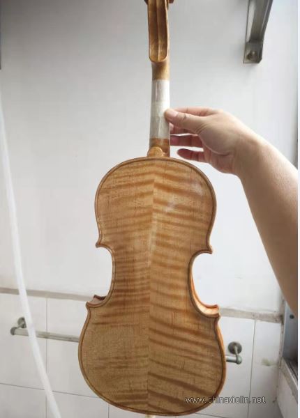

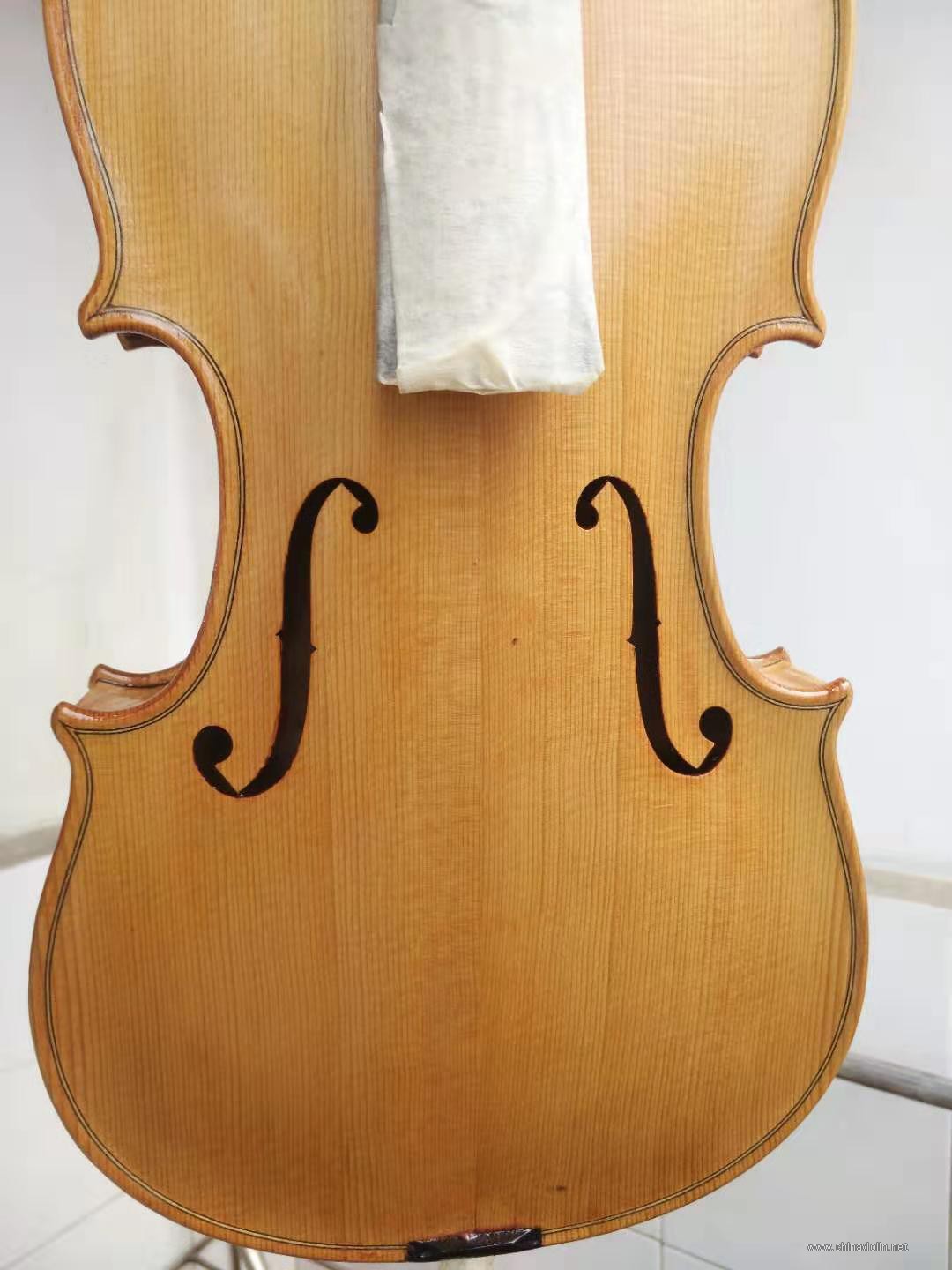

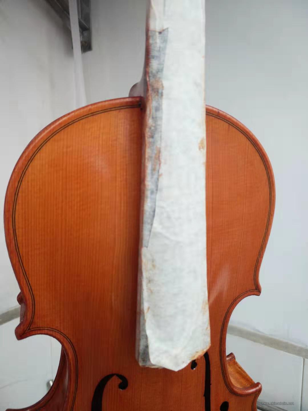

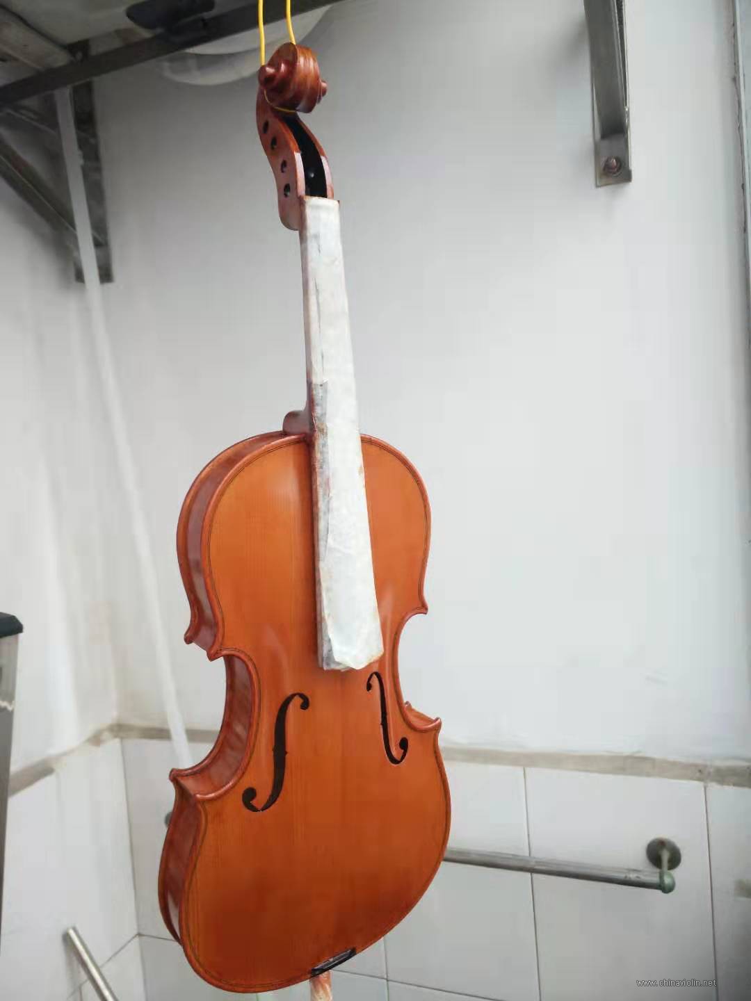

2.开始刷第一道清漆(封底,为色漆打基础)

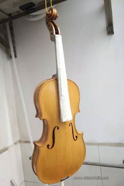

在阳台晒了一下午,用手轻轻触摩上去感觉还有点粘手。看来得等明天再下手了

发表于 2019-10-19 01:08:58 | 显示全部楼层
学习啦!早有此念头,只是不知如何下手。你酒精洗漆时f孔没护一下?包指板用保鲜膜比纸好吧?纸恐怕挡不住油漆渗进去。期待你的续帖。

学习啦!早有此念头,只是不知如何下手。你酒精洗漆时f孔没护一下?包指板用保鲜膜比纸好吧?纸恐怕挡不住 ...
不必要的,在孔那里小心不让酒精滴进F孔就可以了。因为脱漆过程好快的。当你刷上酒精后,不到一分钟就可以脱漆了,刷子刷上几下配合用擦布随时擦掉就可以了。

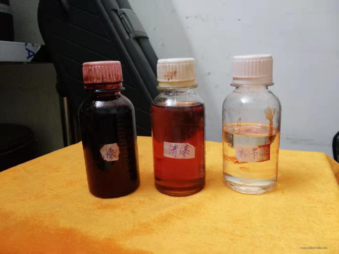

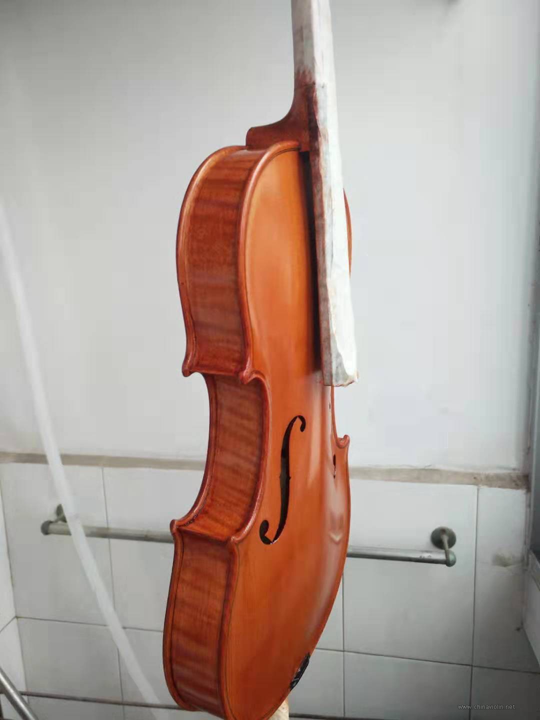

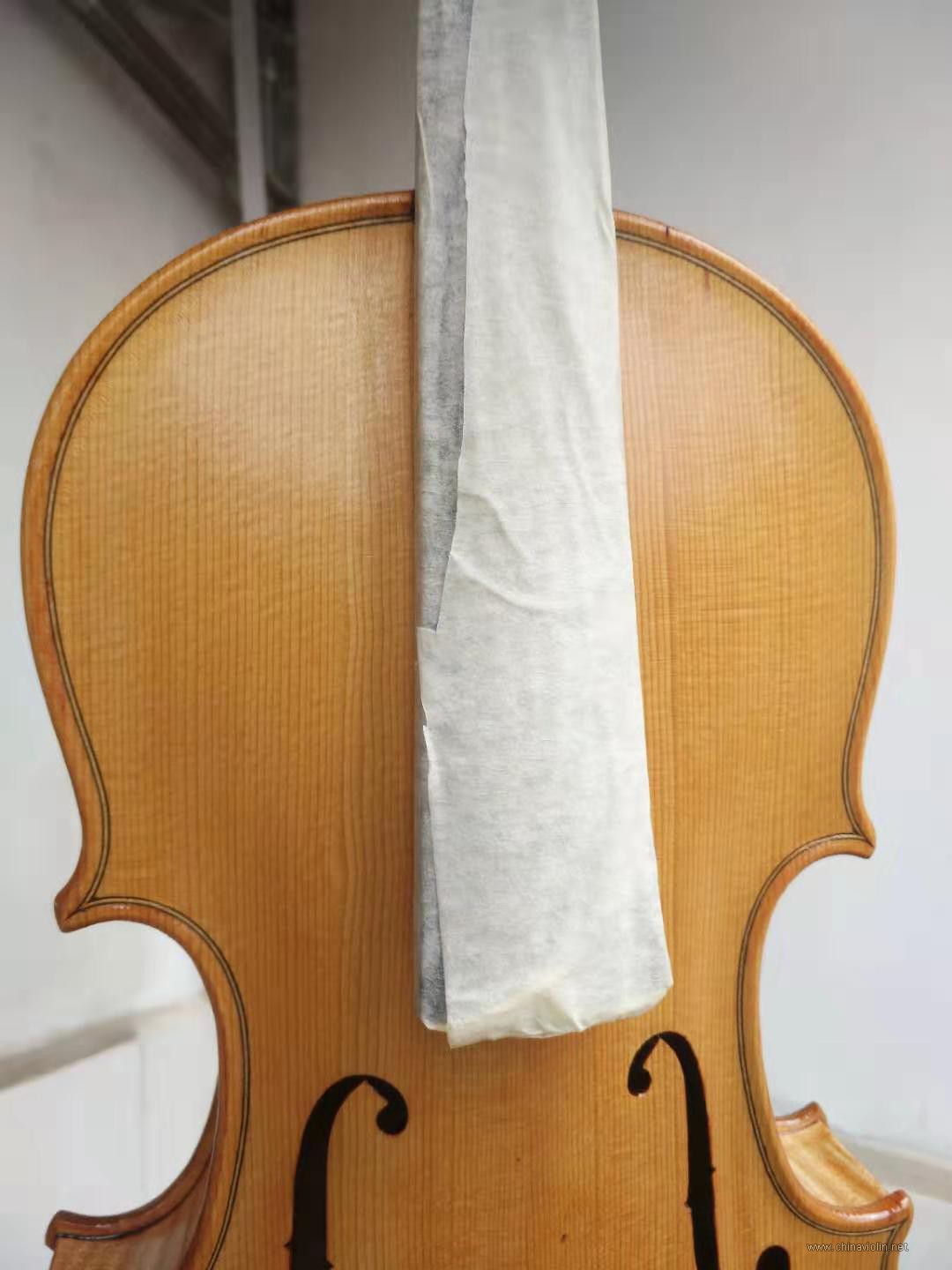

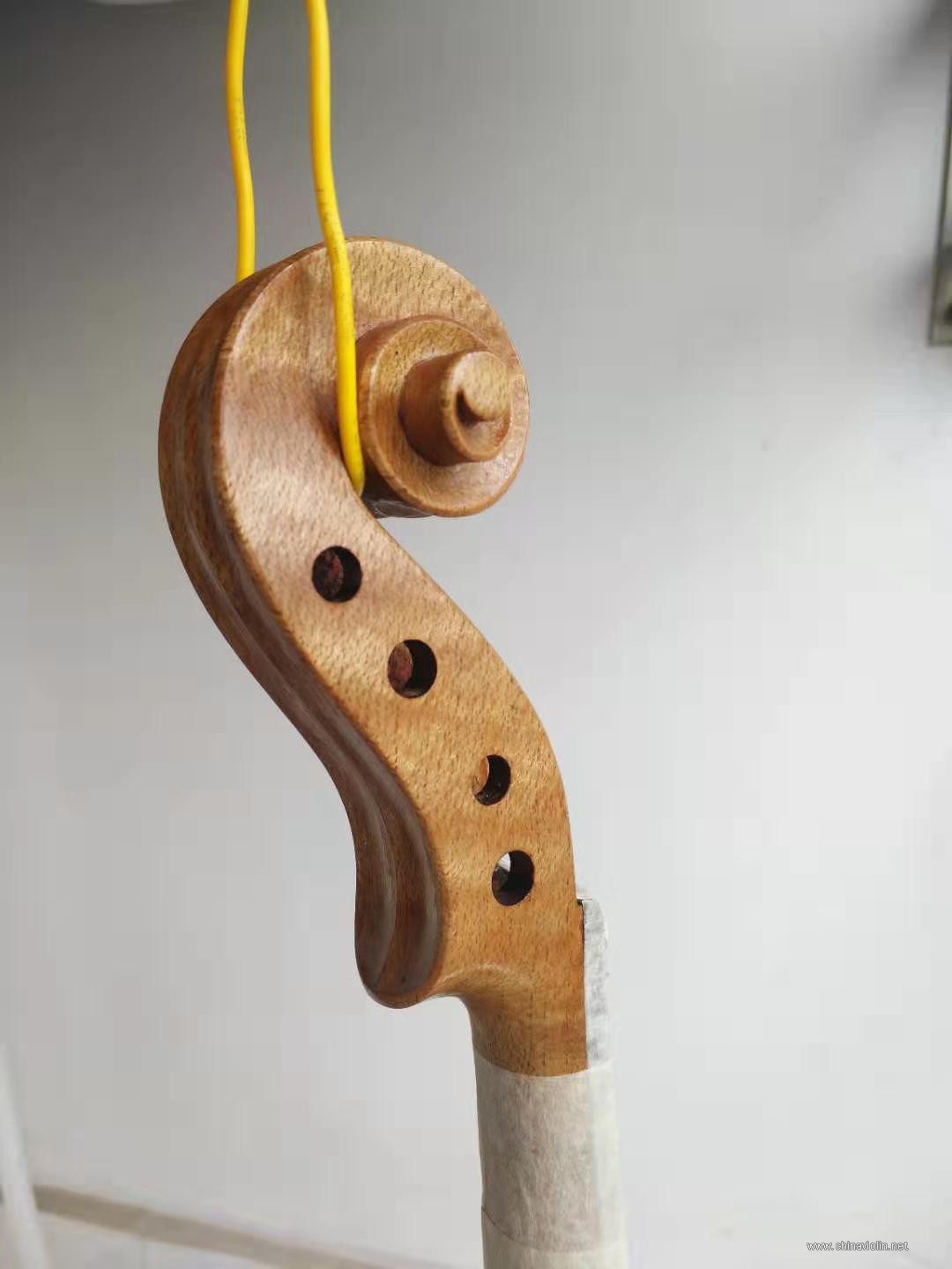

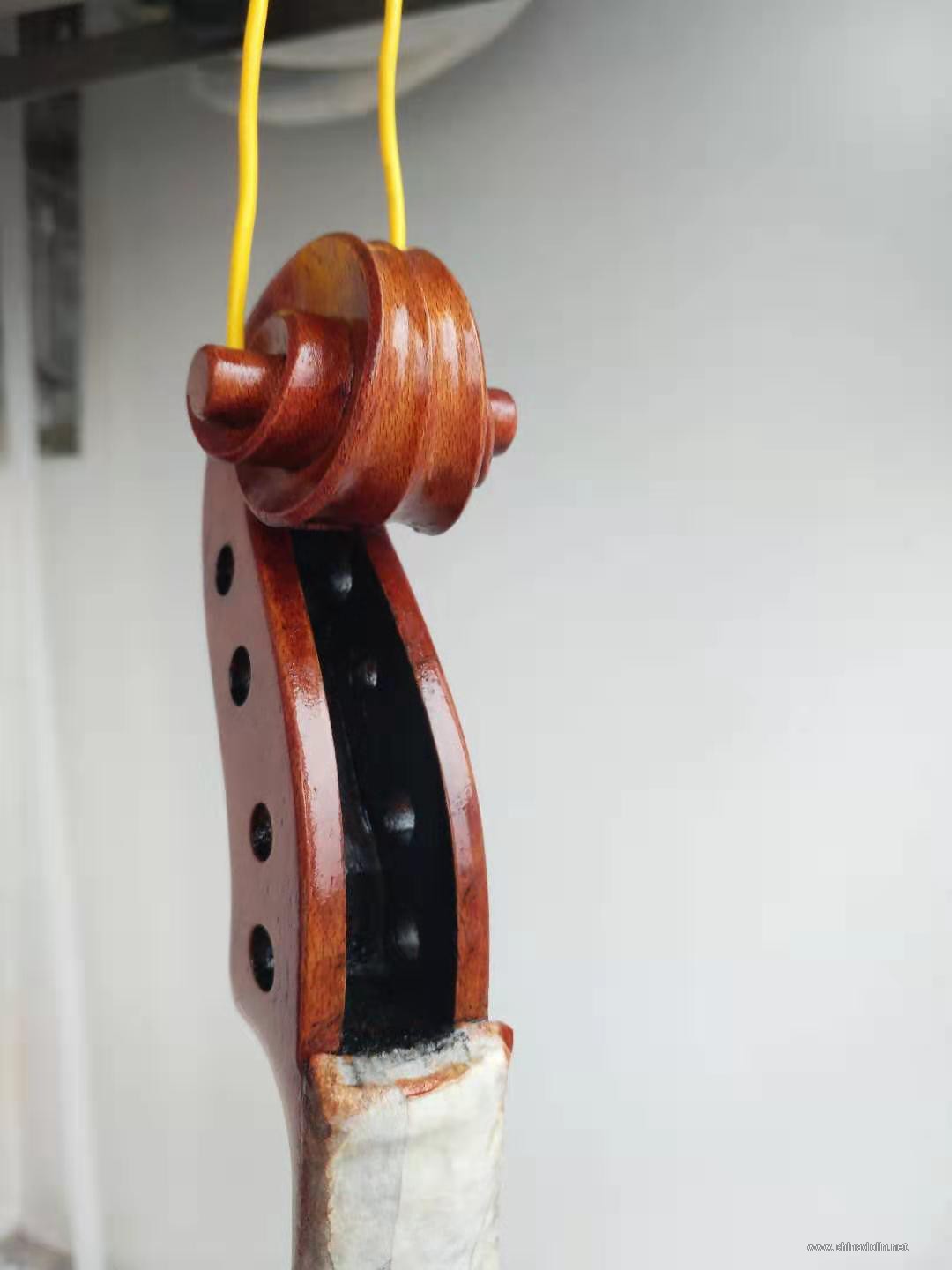

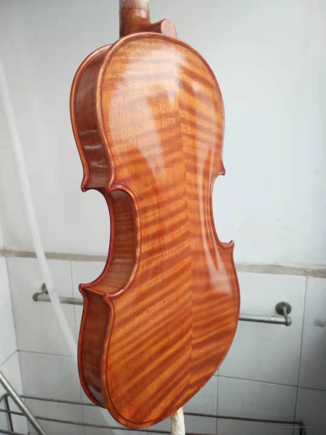

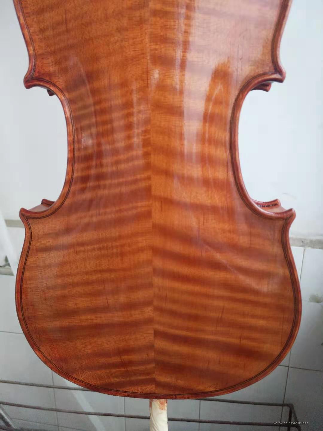

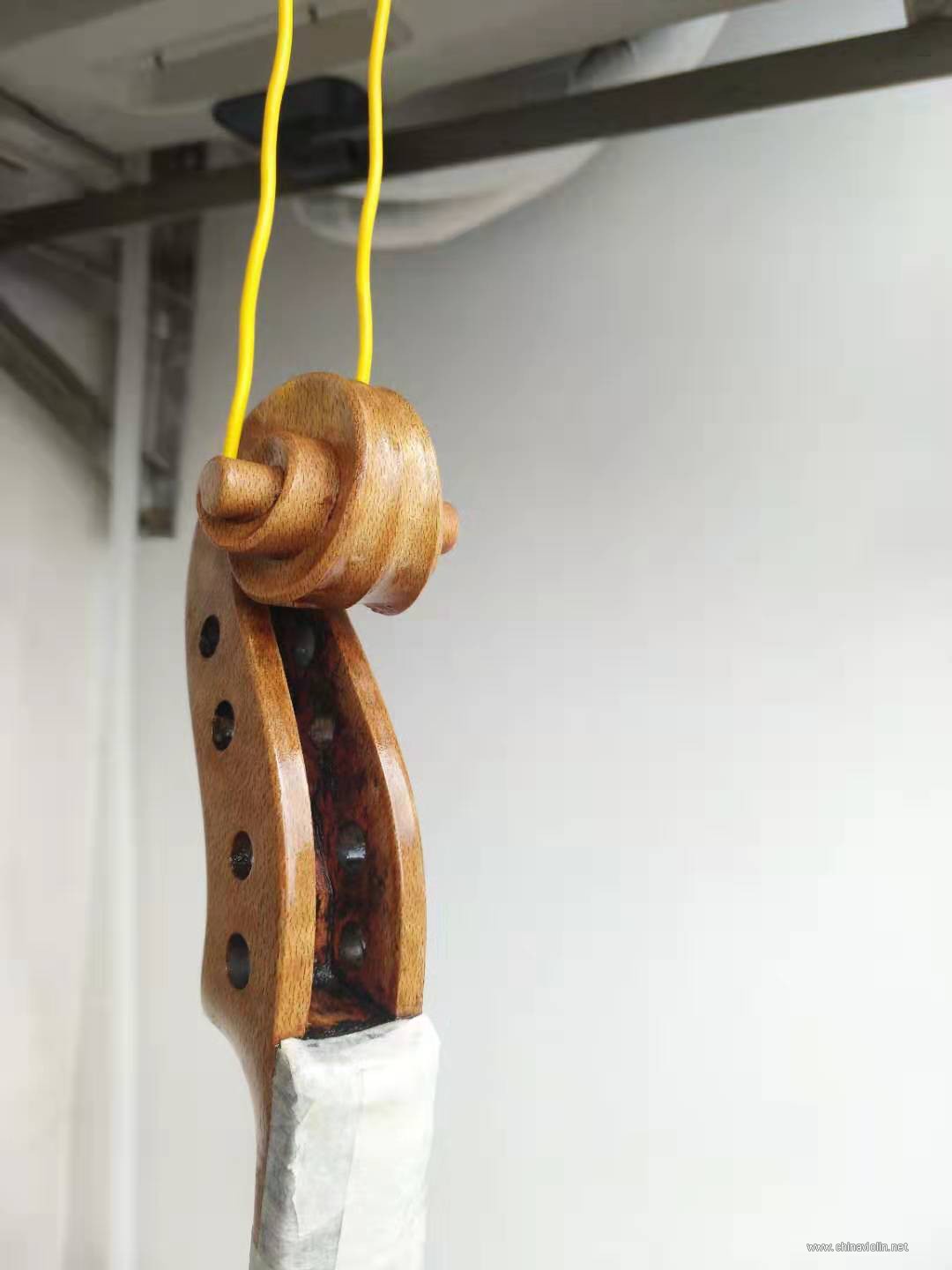

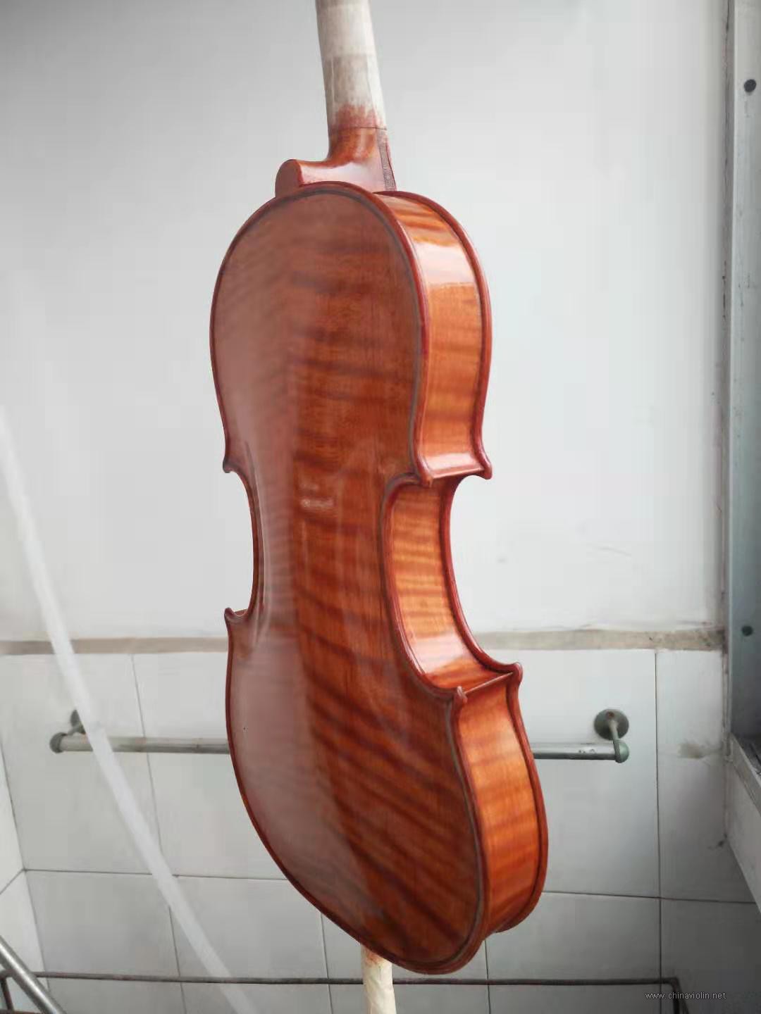

今天继续开工。因为早上室温不高,打开空调调到加热30度。室温上来后,用手摩了一下琴的漆面还是有点点粘手,但是看到今天出太阳,不能放过,所以决定开始上色漆的第一步了。先是用墨汁把琴头内槽涂黑了,然后加占清漆,确保涂面均匀且不脱色。接着是上色漆:计划先漆背板,接着面板——侧板——琴头。我在开始上色漆时没有经验,以为直接取用色漆刷上去不可以了。结果麻烦来了,刷上的色漆既厚又卡,刷子不久就无法刷下去。我马上用松节油稀释后再刷,这回妥了。先用松节油刷稀刚才过厚的漆面。然后重新刷了一遍。刷的过程中在灯光的特定位置偶有发现脱毛在漆面上,如有发现,马上用小排笔粘些松节油把它剔出来,然后及时补刷。

每一次色漆得等到漆面不粘手后才能打磨后再做。呵呵,真是考耐心了

谢谢你的提醒。我用的是美纹纸,等方便了我拆来看效果如何。

哇,神速啊,色漆一上去马上有精神气了。不过还是慢一些为好,让漆膜干干透再进行下一步。提防刷两遍后漆膜一厚容易被带起来,那时修补就麻烦了。

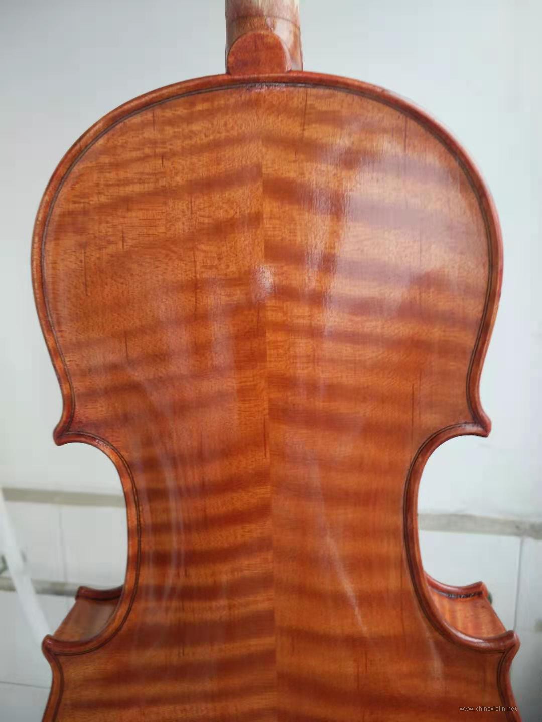

今天晚回到家,发现琴晒了一天后不粘手了。用细砂纸湿水后轻轻打磨琴的漆面,边打磨边用手摸感到平滑了即可,即用布巾擦干后继续挂在阳台晾晒。等明天下午再干它一层色漆。

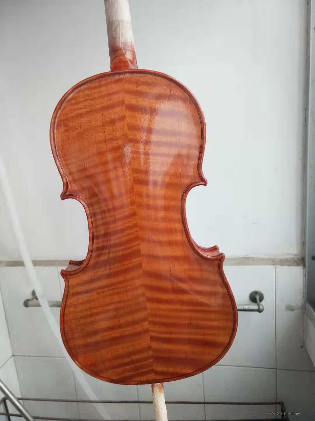

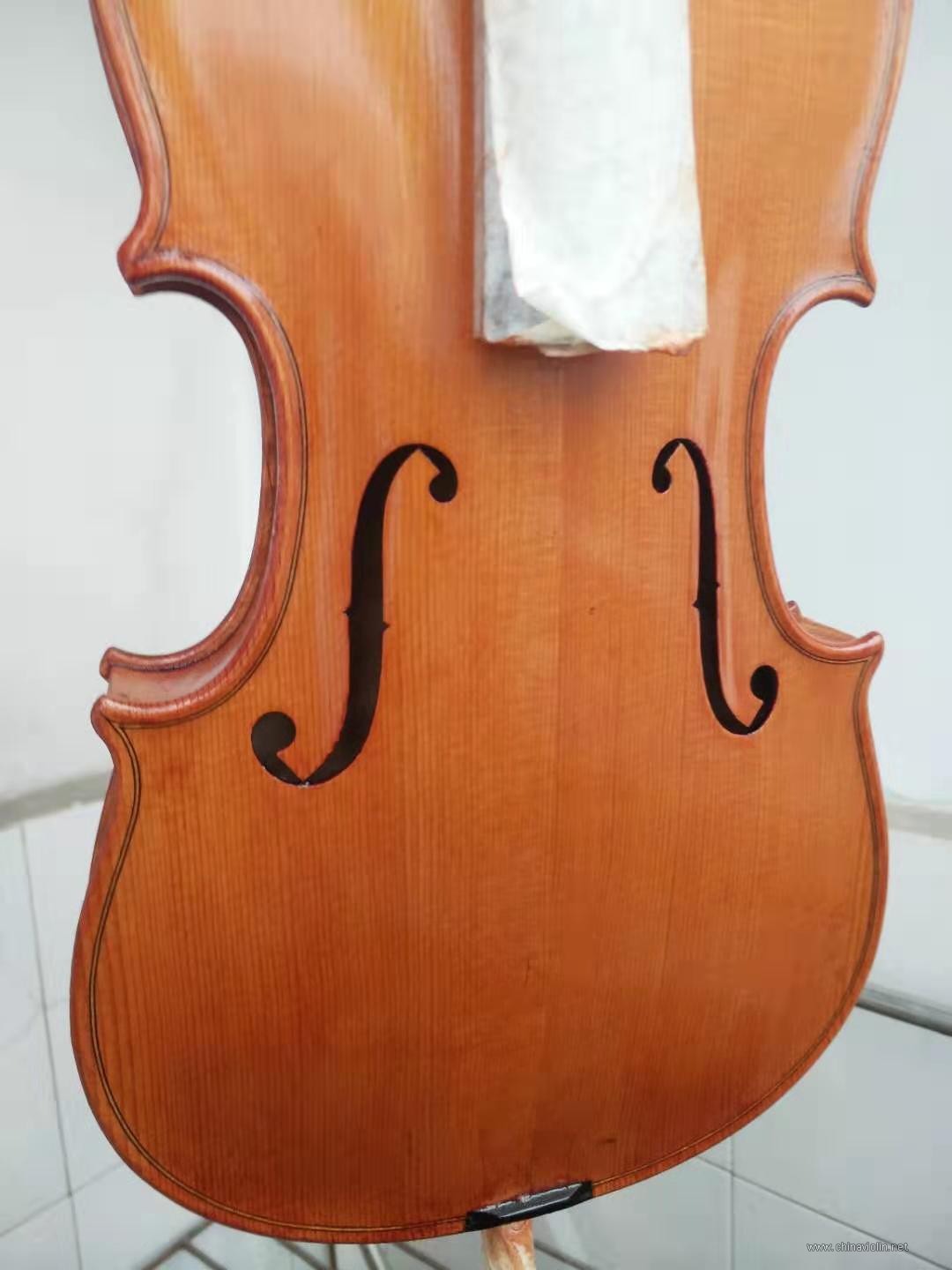

今天仅几分钟就完成了第二次色漆:
