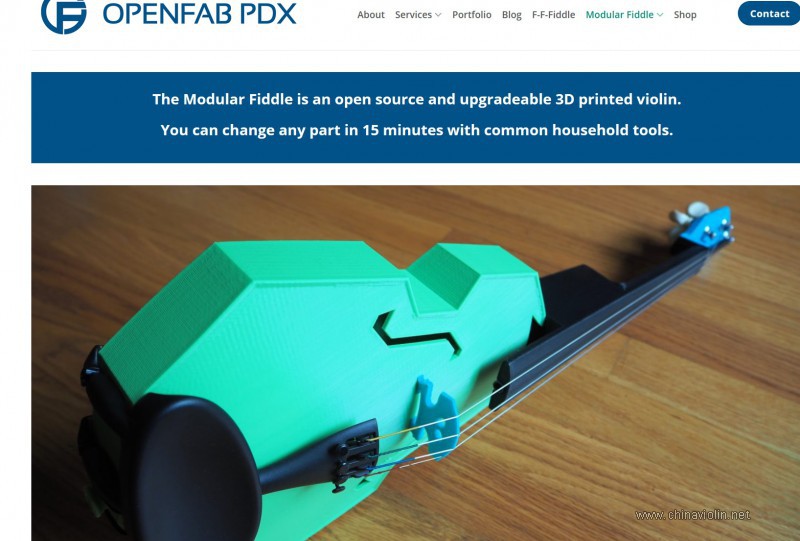

  先做一下搬运工简单介绍一下David Perry的作品。
  更详细的信息请各位直接访问他的网站www.openfabpdx.com. 试听和与传统提琴的比较,请去他的Youtube频道。
  首先需要感谢这位来自美国的朋友,他开源了自己作品的全部数据,所有人可以直接免费下载STL文件然后找个身边的3D打印机做出来。我非常赞同他的理念,开源意味着有更多的人以更简易的方式加入到Modular这个项目里。按照不同的方案不断完善这件声学小提琴。这将极大的降低试错成本,每个人都可以用较少的成本,开放式的方案讨论不断升级现有的产品。相信这种模式更有利于对非传统声学提琴的创新,利用跨国界的群体智慧在更短的时间里让小提琴进化的更快。

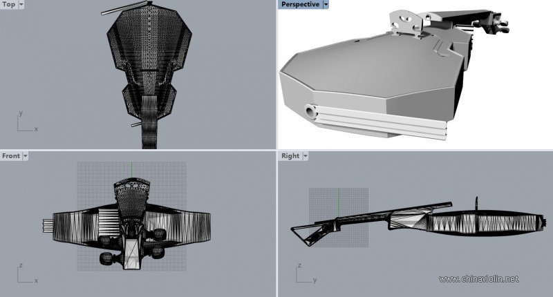

  包含部件
  犀牛打开后的STL

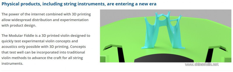

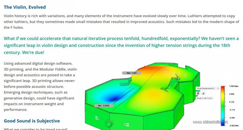

  目前,这把琴并不能达到传统标准的高质量音色,音色上的缺点仍较为明显。但测试进行到第四个版本,现在可以达到的是传统标准的中档木制琴。究竟什么是“好声音”的,标准本身就是个值得被讨论的问题。去尽量完美的去复制传统提琴当然是一个长期的方向,但正如同巴洛克时期的提琴已经与现在主流提琴变化较大一样。一件有生命力的乐器永远不会停止进化,新的技术和材料将有机会实现这些。为演奏者探索更多的可能性,更丰富不同类型的好声音,更舒适的演奏体验和新的演奏技巧。
  我近期开始尝试包括:
  1,不同部件使用不同材料优化性能。
  2,大尺寸3D打印机一体化制作。
  3,音柱的可调整结构设计。
  4,重新定制可用于3D打印密度小于0.7的原材料。
  5,材料内部的网状结构减重极限测试。
  欢迎感兴趣的各位一起讨论。
