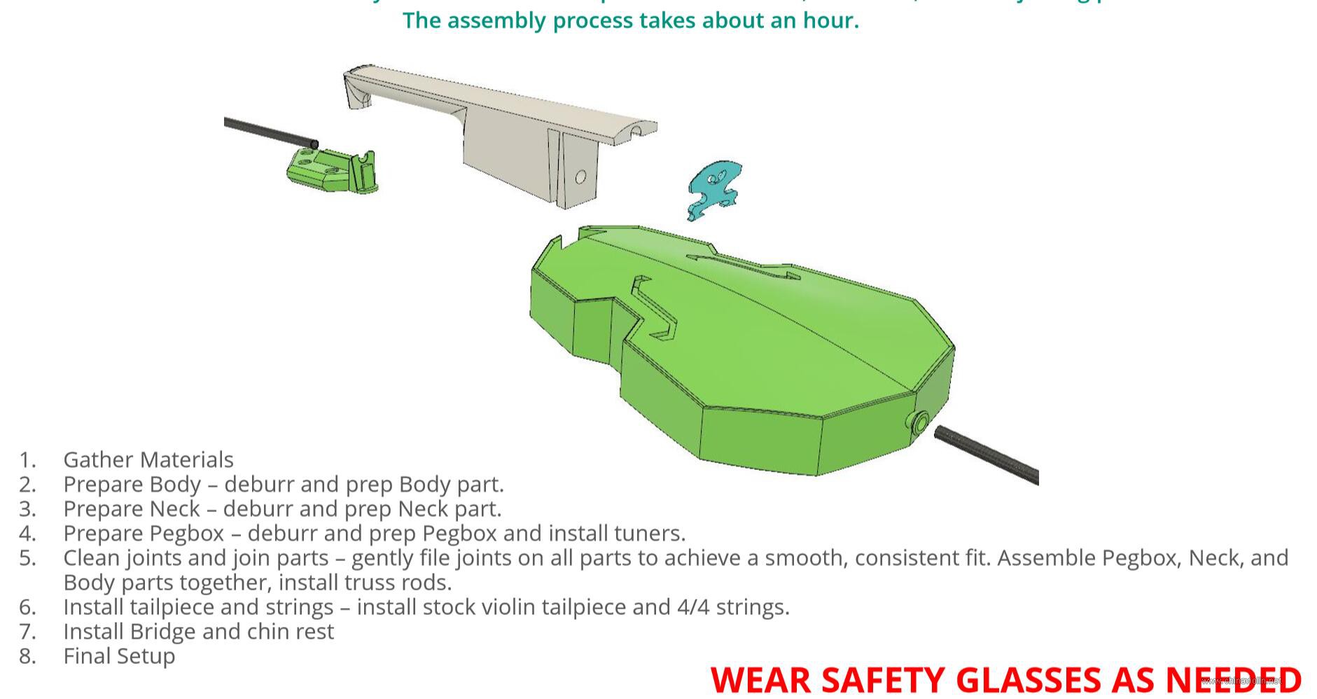

包含部件
包含部件

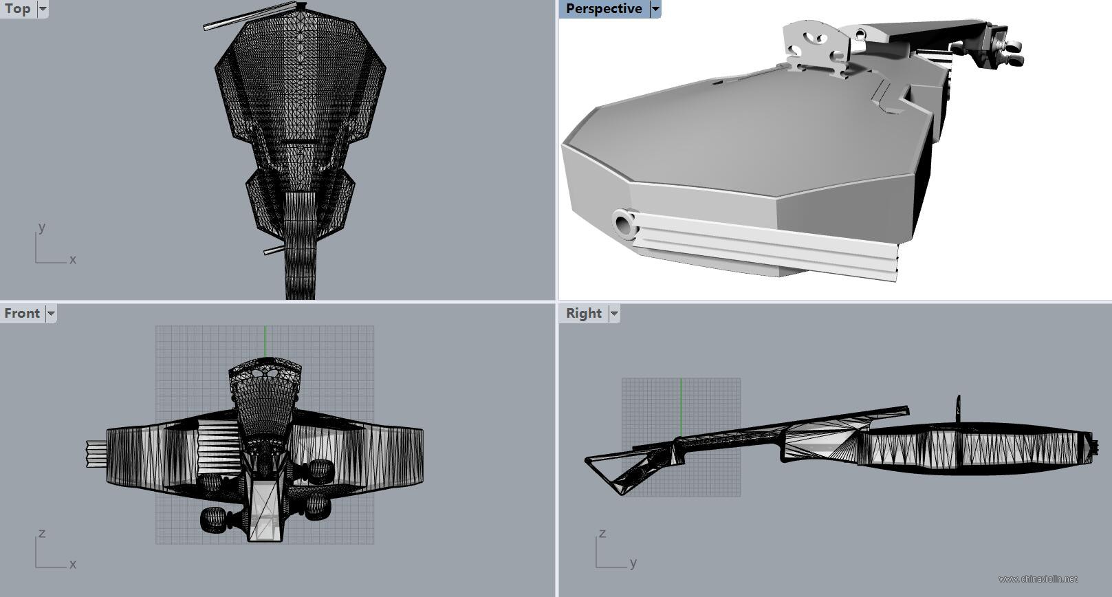

犀牛打开后的STL
犀牛打开后的STL

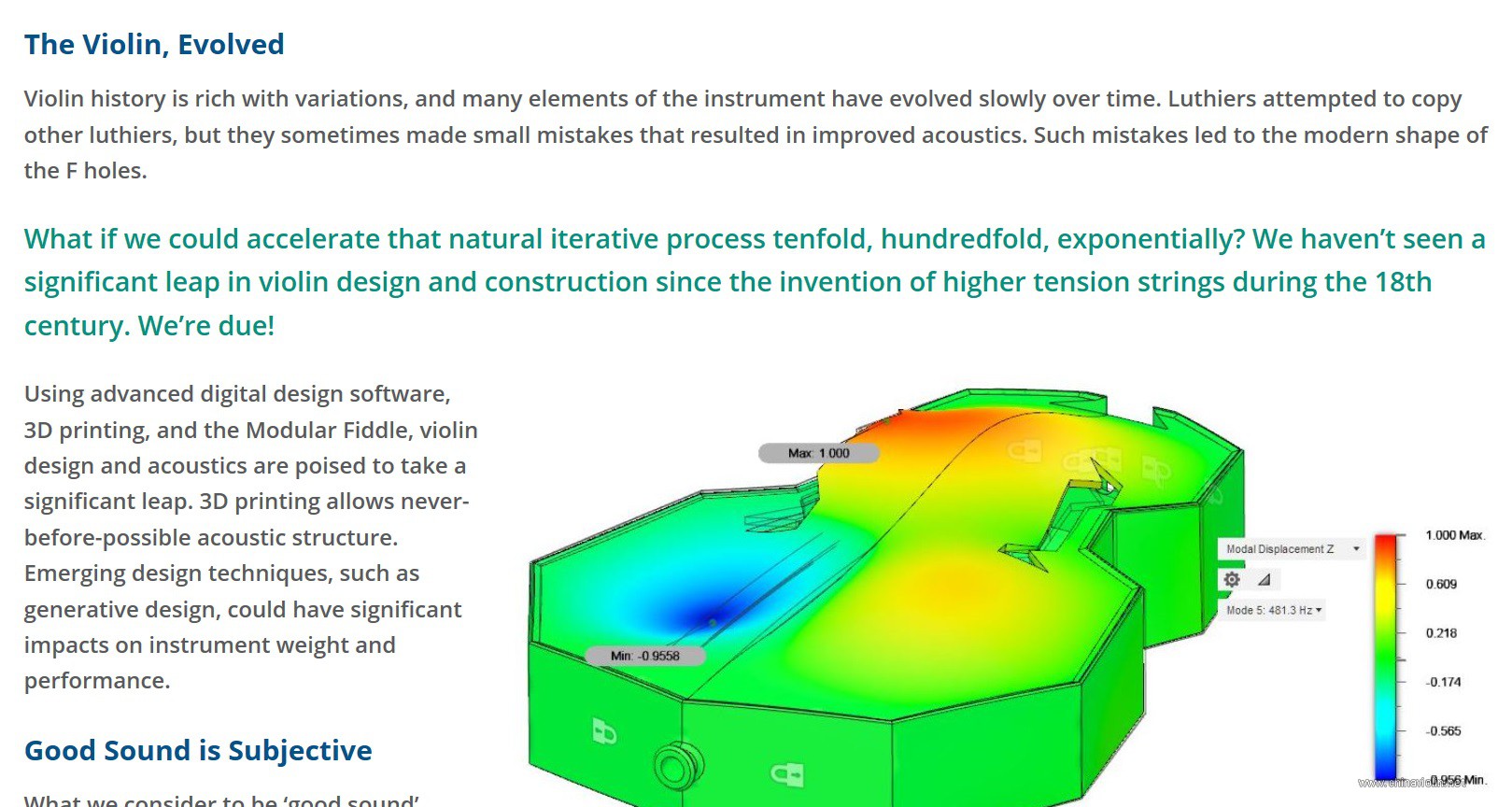

目前,这把琴并不能达到传统标准的高质量音色,音色上的缺点仍较为明显。但测试进行到第四个版本,现在可以达到的是传统标准的中档木制琴。究竟什么是“好声音”的,标准本身就是个值得被讨论的问题。去尽量完美的去复制传统提琴当然是一个长期的方向,但正如同巴洛克时期的提琴已经与现在主流提琴变化较大一样。一件有生命力的乐器永远不会停止进化,新的技术和材料将有机会实现这些。为演奏者探索更多的可能性,更丰富不同类型的好声音,更舒适的演奏体验和新的演奏技巧。
我近期开始尝试包括:
1,不同部件使用不同材料优化性能。
2,大尺寸3D打印机一体化制作。
3,音柱的可调整结构设计。
4,重新定制可用于3D打印密度小于0.7的原材料。
5,材料内部的网状结构减重极限测试。
欢迎感兴趣的各位一起讨论。
