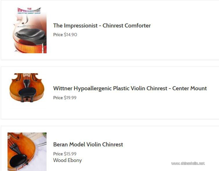

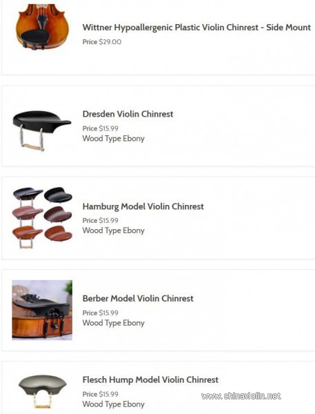

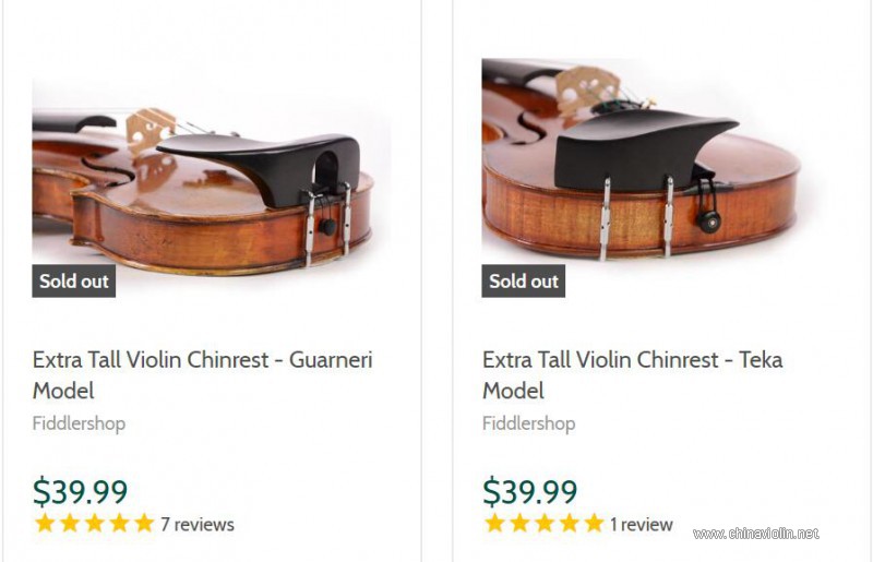

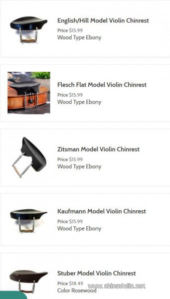

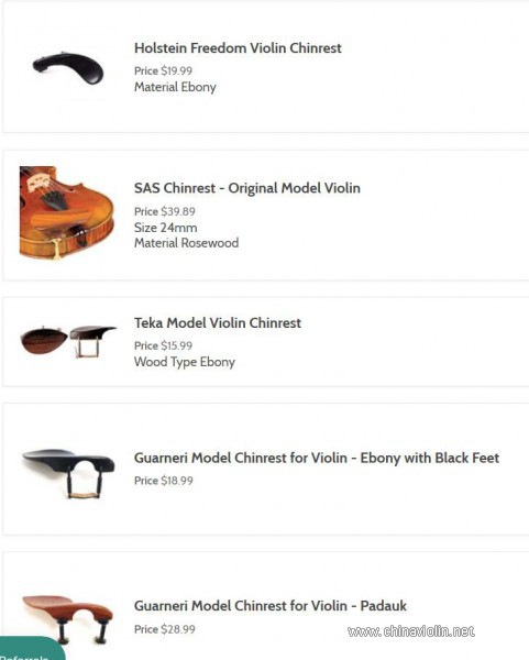

  痛定思痛,我像很多初学者一样产生了一个想法:“劳资没问题,一定是琴的问题”。当我看到某著名演奏家提起好几年都找不到适合自己的腮托时,我下定决心把这笔帐算到了腮托身上。再次一顿操作猛如虎。得到如下反馈:在不计算十九世纪末到二十世纪初的古董腮托情况下,现存可购买腮托有18种。每一种的名字,贴合面形状,高度固定方式都不一样。我自己琴原配的是其中一种。我们中国人一般叫过桥式传统腮托。
  以上数据来自fiddle shop.com
  通过万能的tb买到其中的11个,上海乐器展买了两个,一共13个。开始了调试与测试每一个。测试目标与实验方法:1,两小时持续练习没有关节类疼痛;2,一小时空弦练习左手不持琴,保持琴身与地面水平45斜度的情况下完成老师布置的包括顿弓的练习并达标。3,像希拉里哈恩大姐一样,双手不持琴的情况下夹琴转呼啦圈不掉琴。

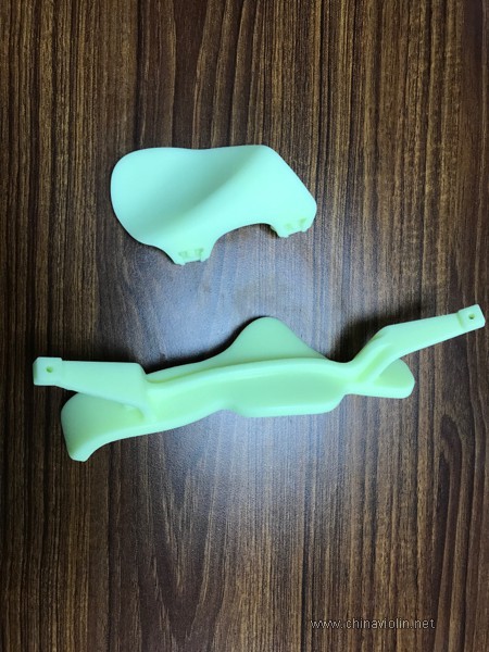

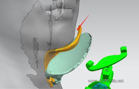

您想的没错。这个建模和打印技术目前已经被广泛应用于空腔医学,骨科矫正和运动康复中。
原理都是一样的,只是精度不需要3D打印人造膝关节半月板那么高。
例如,稍微大些的牙科诊所用的最多,其次是像类似上海九院这种骨科类专业医院。

有了3D扫描仪,节省了不止十倍的测量时间,也不用做表格了。

3d建模结构设计上,增加肩托腮托在琴尾处表面很简单。但有可能改变整体持琴手肩腮的应力角度。如果您已经能达到放松状态的话,这么干有可能存在一定风险。只能尝试在腮托肩托位置高度全都不变的情况下,做贴合面上的应力测试。可以用1毫米厚度压力阻尼传感器。或者更方便角度较低办法是淘宝上就有的无害自由树脂颗粒。几块钱一包,热水一泡就变透明橡皮泥随意塑性。温度降下来就变硬,再泡热水可反复使用。一大块塑型完毕之后,给有经验板材cnc加工师傅看一下腮托大致样子,他们就可以用指定木料加工一块。自己提供图纸的话费用大概在300-500之间。
