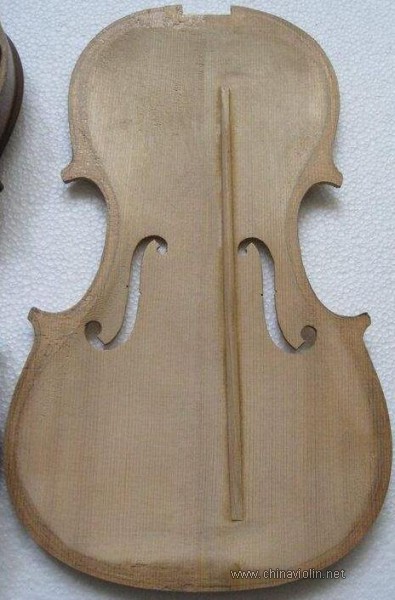

  那么这样的原理对我们面板的选材和工艺有何启示和参考价值呢?个人推测:
  1、可以通过面板材料的简单测试决定面板的厚度。也就是拿出一根规定好长宽高尺寸的云杉边角料,夹在老虎钳上,用手指拨动能发出音调,用笔记本或电脑频谱软件(我在群里发过好用的音乐频谱软件)测试其固有频率,就能得到这块材料的重要谐振参数,就能根据这个参数在根据自己的经验去决定面板的厚薄。
  2、面板的材料选择春材不宜过窄,春秋才间隔不能过密。因为过密的面板秋材自由振动的物理性能不好,发音会比较干枯,也就是谐音会比较少。
  3、了解了这个原理还掌握了一个重要的方向。那就是为何面板也不能过薄,那会损失秋材的振动质量,转移共振频率,导致高音无力。面板的拉丝工艺就是鸡肋,因为把秋材削掉减薄了,春材浮起来阻碍秋材的自由振动,显然是多余的做法,虽然貌似油漆后筋条显著好看,但是其实对谐波的产生非常的不利。
  4、低音的颗粒感加强可以考虑在f孔附近取较厚的参数,这样挖出f孔后,悬空的秋材有更多的振动惯性,合适的参数能突出低音的高次谐波,表现出来就是低音的颗粒感。这是低音梁工艺无论怎么修正都无法实现的另一条途径。
  5、音柱的位置处于限制E弦推动琴码的位置将有助于减少E弦的能量损失,而是真正依靠面板的谐振来提升E弦的共鸣。我在实验中发现,使用弱音器反而延长了E空弦的余音,原因就是限制了琴码对高音弦的能量分解和吸收。但是这个前提就是要弄懂面板的高音谐振原理,估计是在f孔的尾翘部分,这个部分的厚度应该是个微妙的工艺经验。
  然后,要特别声明,关于谐音丰富的喜好和功过。谐音丰富的琴适合练习和无伴奏演奏,因为具有自参考音的功能,但是音量和穿透力估计不会太好,因为能量被转化为谐波。而音板谐音缺乏的,反而有可能音量大,穿透力强,需要伴奏或绝对音准能力超强的人。
  人耳具有音调牵引的缺陷,也就强度大的音特别容易牵制音准的感觉导致最终走调,起先以为是我个人的缺陷,后来才知道这是人类的天性,可搜索相关知识,不是本文重点
  小提琴的音色其实并无统一的标准,这是信息开放的时代大家共有的结论,本文只是提供一个选材和原理分析的方向,不具有好与坏的立场。
  以上均为纸上谈兵,希望起到抛砖引玉作用,我自己是眼高手低,希望有人动手实践验证,需要我做力所能及的事情分享实验数据我会欣然接受。谢谢!

给您找一段别人的文章,也佐证了我的推测,特别是秋材越硬越好,春材越软越好的说法,作者说自己也不知道为什么……实际就是我在文中提到的,秋材担负着谐振单元的功能,当然越硬越好,而且越厚越好,太窄就没有谐振功能了;春材只是棉绳,把共振单元绑在一起,肯定会限制影响共振单元的自由振动,完全消除做不到也没必要,当然也是适当的宽度更好而且越软越好!
春材太窄,强度提高,限制了谐振单元秋材的自由振动;太宽,占用了秋材谐振单元的空间位置,单元数显著降低,自然也不好,所以要有个度。“年轮过宽或过窄对提琴的声音都会产生不利的影响。小提琴年轮一般在每厘米7-10个较为适宜,中提琴略宽,大提琴为每厘米3-5个较为适宜。”——网摘。陈元光小提琴制作艺术也有类似论断。
这段话也是网上截取的:云杉材料只看年轮是不够的还需要看年轮之间的距离大小。如果年轮之间的距离比较大那样的不是理想的,相反特别密集也不是很好,最好是每个年轮之间的平均宽度在1.5-2mm左右。一种比较好的就是中间部位宽度偏大到边缘部位的时候是慢慢变窄的,这样的算是上等的云杉。还有一种就是宽度非常的均匀没有出现宽窄的现象,这种的也算是很好的云杉材料。
