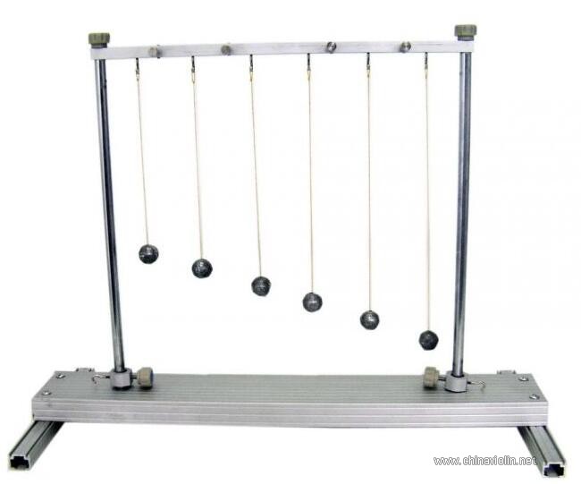

在表述本篇观点之前,先请大家了解这样一个实验:共振摆实验。
共振摆是用来演示共振现象的一种传统教学仪器。在一根细线上挂几个单摆,其中A、C、E的摆长较长且相等,B与D的摆长较短且相等,当我们使A摆动的时候,C与E摆幅最大,如果使B摆动,则D摆幅最大,这就是受迫振动的共振现象。共振摆结构参考如下,摆长可以调整。

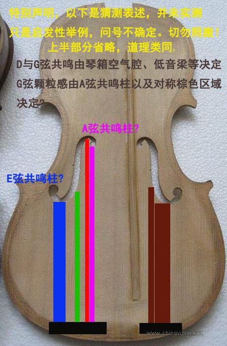

4、低音的颗粒感加强可以考虑在f孔附近取较厚的参数,这样挖出f孔后,悬空的秋材有更多的振动惯性,合适的参数能突出低音的高次谐波,表现出来就是低音的颗粒感。这是低音梁工艺无论怎么修正都无法实现的另一条途径。
5、音柱的位置处于限制E弦推动琴码的位置将有助于减少E弦的能量损失,而是真正依靠面板的谐振来提升E弦的共鸣。我在实验中发现,使用弱音器反而延长了E空弦的余音,原因就是限制了琴码对高音弦的能量分解和吸收。但是这个前提就是要弄懂面板的高音谐振原理,估计是在f孔的尾翘部分,这个部分的厚度应该是个微妙的工艺经验。

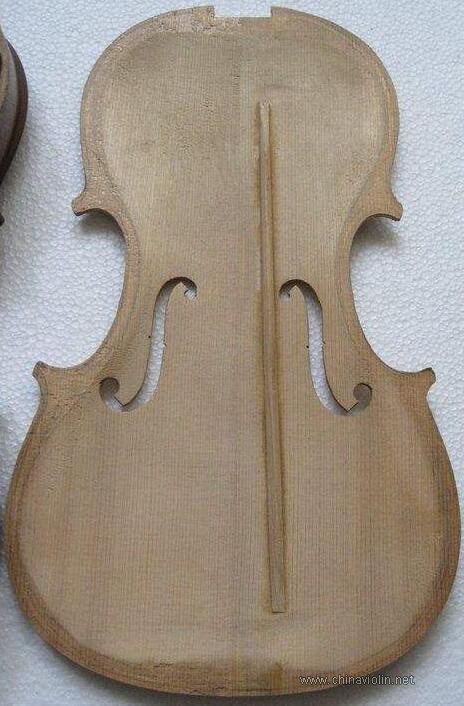

补充木琴的图片,小提琴f孔上下可以看做由秋材和春材分割的连成一片的木琴结构:

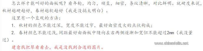

给您找一段别人的文章,也佐证了我的推测,特别是秋材越硬越好,春材越软越好的说法,作者说自己也不知道为什么……实际就是我在文中提到的,秋材担负着谐振单元的功能,当然越硬越好,而且越厚越好,太窄就没有谐振功能了;春材只是棉绳,把共振单元绑在一起,肯定会限制影响共振单元的自由振动,完全消除做不到也没必要,当然也是适当的宽度更好而且越软越好!
春材太窄,强度提高,限制了谐振单元秋材的自由振动;太宽,占用了秋材谐振单元的空间位置,单元数显著降低,自然也不好,所以要有个度。“年轮过宽或过窄对提琴的声音都会产生不利的影响。小提琴年轮一般在每厘米7-10个较为适宜,中提琴略宽,大提琴为每厘米3-5个较为适宜。”——网摘。陈元光小提琴制作艺术也有类似论断。
这段话也是网上截取的:云杉材料只看年轮是不够的还需要看年轮之间的距离大小。如果年轮之间的距离比较大那样的不是理想的,相反特别密集也不是很好,最好是每个年轮之间的平均宽度在1.5-2mm左右。一种比较好的就是中间部位宽度偏大到边缘部位的时候是慢慢变窄的,这样的算是上等的云杉。还有一种就是宽度非常的均匀没有出现宽窄的现象,这种的也算是很好的云杉材料。
