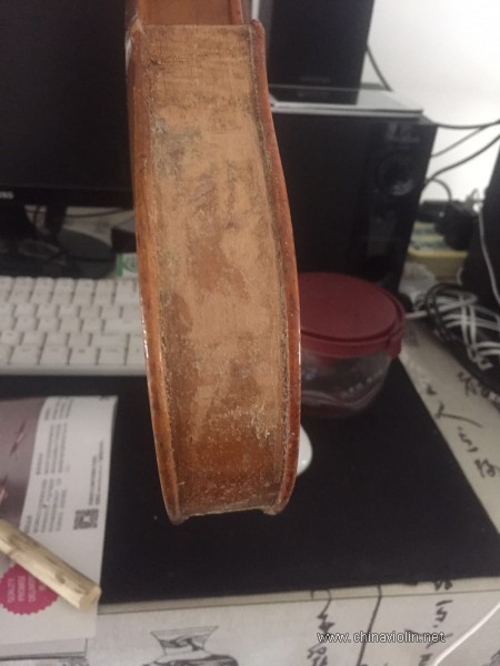

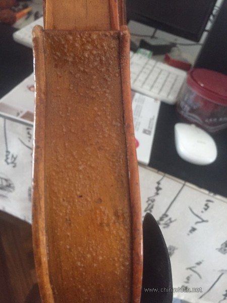

在琴箱的下部侧板面上喷少量脱漆剂,起了非常多的小泡泡
二十分钟后漆面泡泡是软的就用腻刀刮了刮就是这结果。
立马背板被唝流淌的脱漆剂粘上了!起了反应!

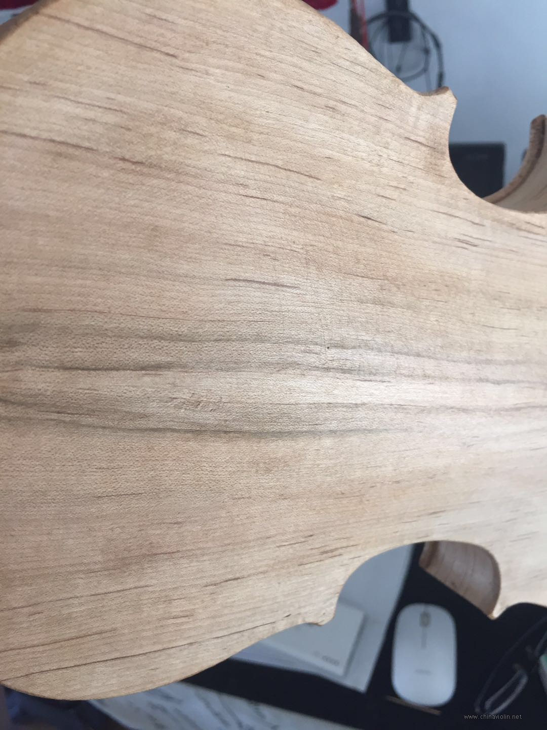

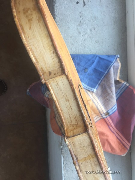

侧板第二次胶漆的效果
面板第二次胶漆的效果

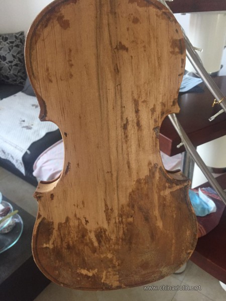

背板第二次脱漆一半就没有胶漆剂了!

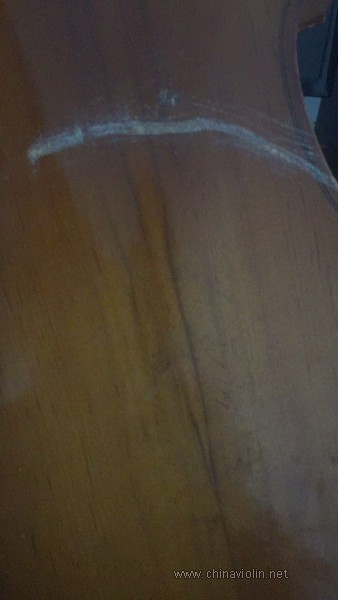

  这普及琴的饰缘线是画上去的,胶漆时一擦就掉了!
  体会:脱漆我进行了两次。第一次感觉就是把漆面腐蚀起来,擦起来费劲,就停下来晾干我等了一天!室内温度在22度,用手摸干了就进行第二次脱漆,喷上胶脱漆剂后被腐蚀起来的漆面用旧布一擦很容易掉!就是粘要及时翻转旧布别让擦掉的粘物黏到手指上!
第三次完成脱漆

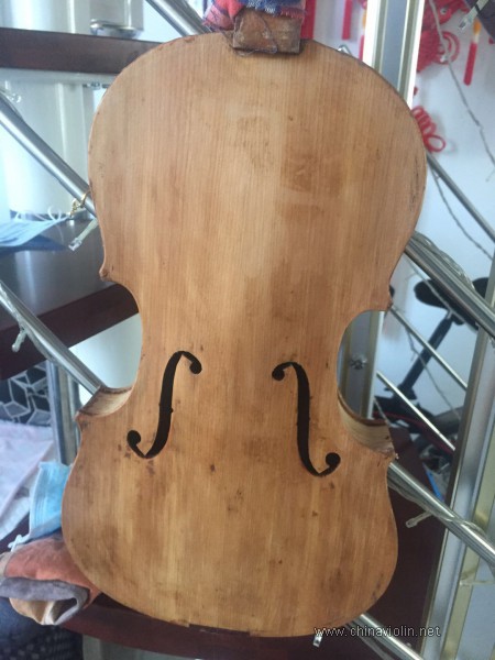

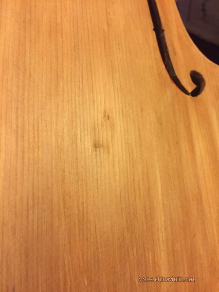

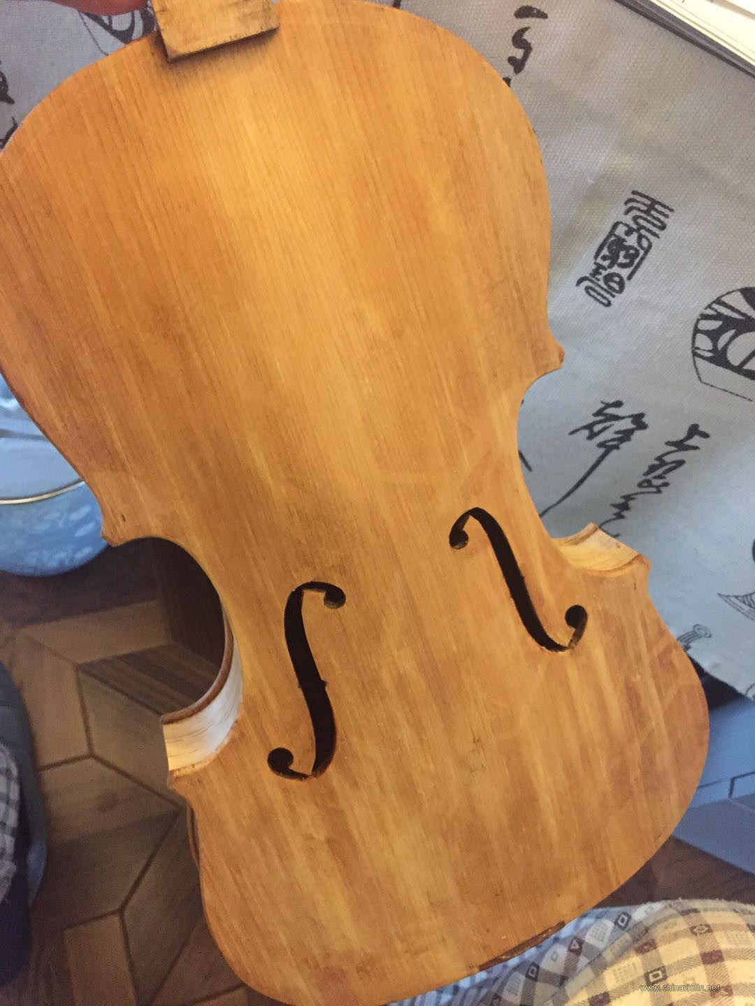

面板脱漆后的现状

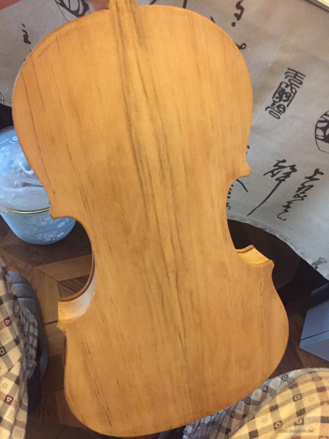

背板脱漆后的现状

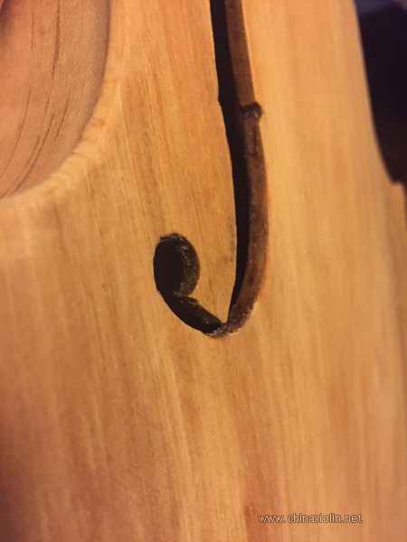

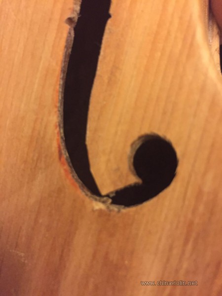

今天清理刮面板和F孔,右手软弱无力是病所至,看来要慢慢整理琴面和死角。
f孔初次清理
面板在瑕疵是拉弦板上的微调所致,都是调弦琴码倒惹的祸
f孔清理还得仔细

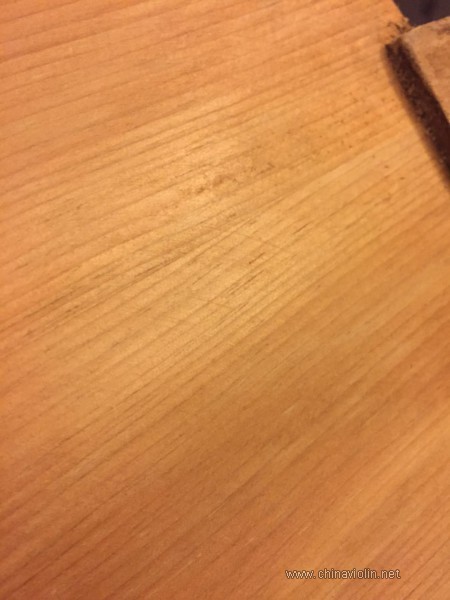

面板上部的怀疑是机加时留下的刀痕

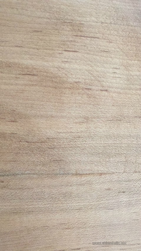

同时用刮刀把面板粗刮一遍,尽量去年深色面迹和刀痕。
面板的一处刀痕
背板的一处刀痕

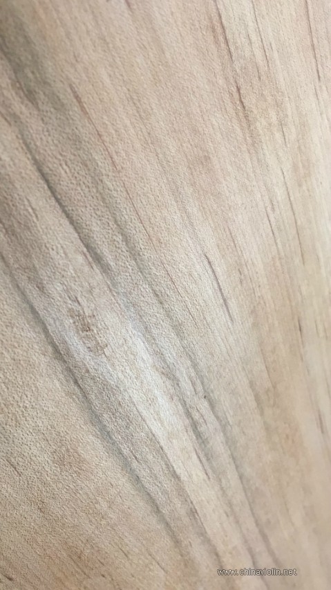

背板的多处刀痛
看来得用刮刀用力来刮了!

提醒的好!前几天我已经是第二次脱漆,效果比第一次好!传图共享一下!老同事给的胶漆剂不多,第二次用到 ...

第三次完成脱漆

引用 太极神人 2019-5-19 20:45
看来进行得很顺利啊。脱漆后看上去很干净,有种“原形毕露”的感觉。
引用 zhangchangjiang 2019-5-20 12:39
太极神人 发表于 2019-5-19 20:45
看来进行得很顺利啊。脱漆后看上去很干净,有种“原形毕露”的感觉。 ...
是的!这一露主看出问题来了!也是机加工提琴!就是垃圾提琴!练手确是个用途。
