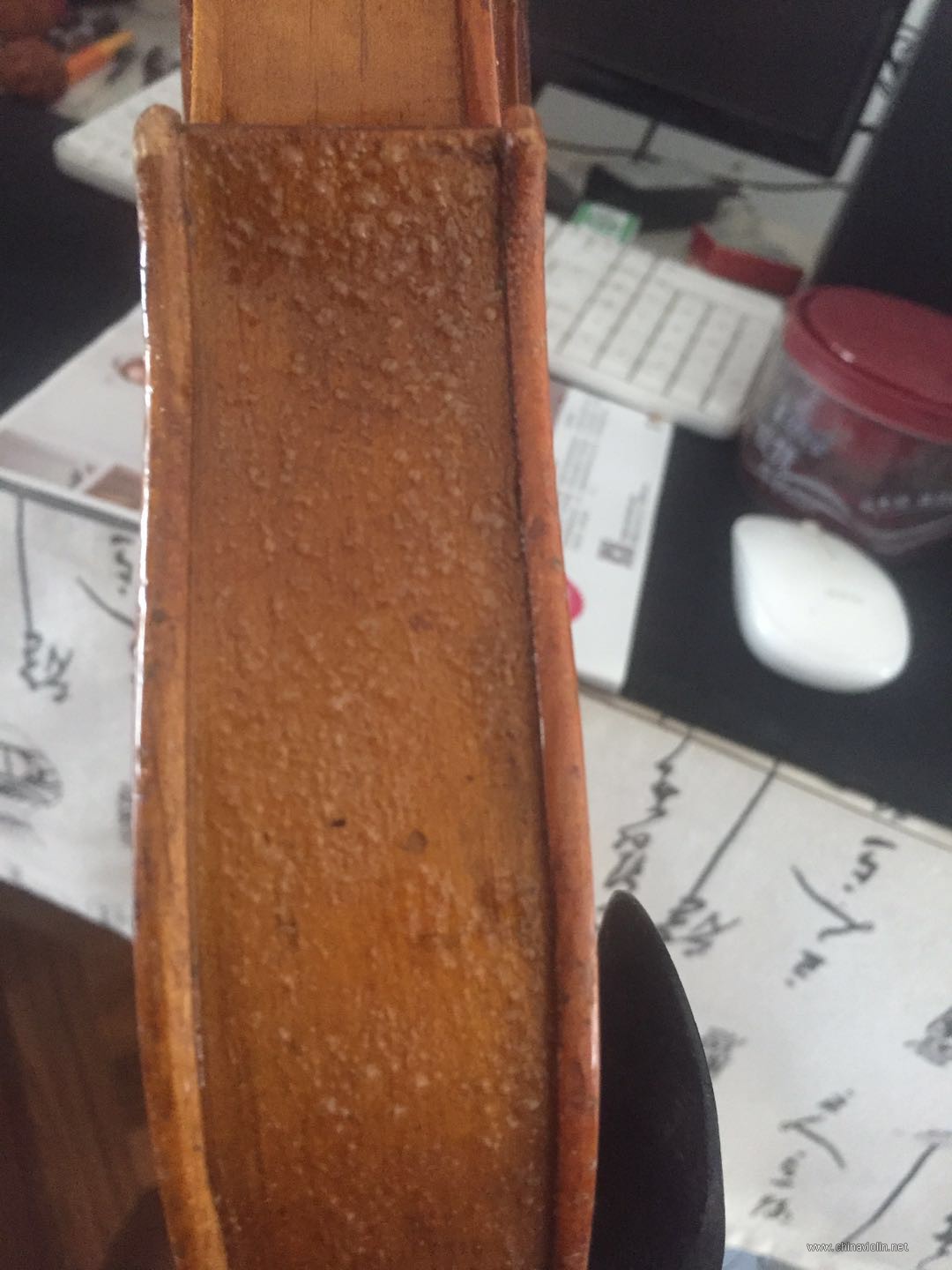

在琴箱的下部侧板面上喷少量脱漆剂,起了非常多的小泡泡
二十分钟后漆面泡泡是软的就用腻刀刮了刮就是这结果。
立马背板被唝流淌的脱漆剂粘上了!起了反应!

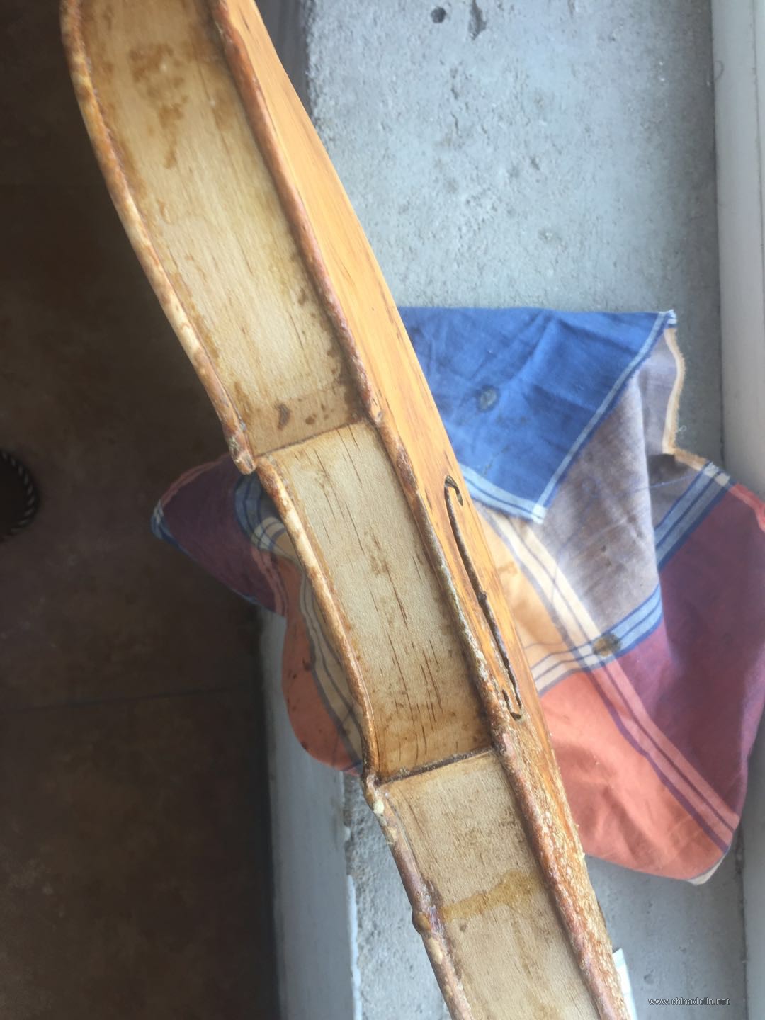

侧板第二次胶漆的效果
侧板第二次胶漆的效果
面板第二次胶漆的效果
面板第二次胶漆的效果

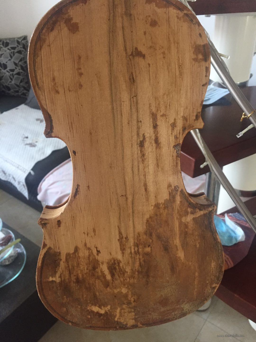

背板第二次脱漆一半就没有胶漆剂了!
背板第二次脱漆一半就没有胶漆剂了!

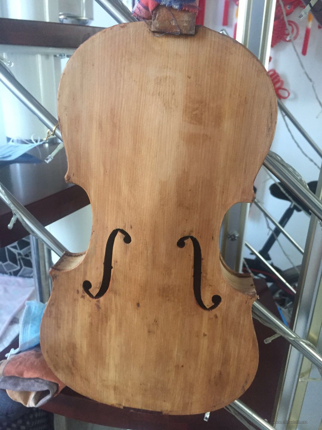

第三次完成脱漆
面板脱漆后的现状
面板脱漆后的现状
背板脱漆后的现状
背板脱漆后的现状

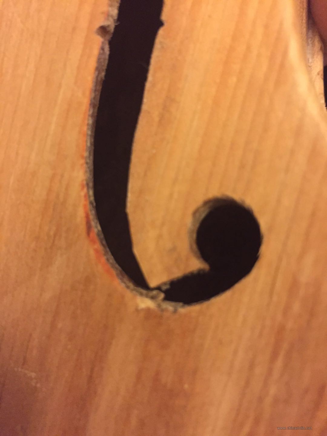

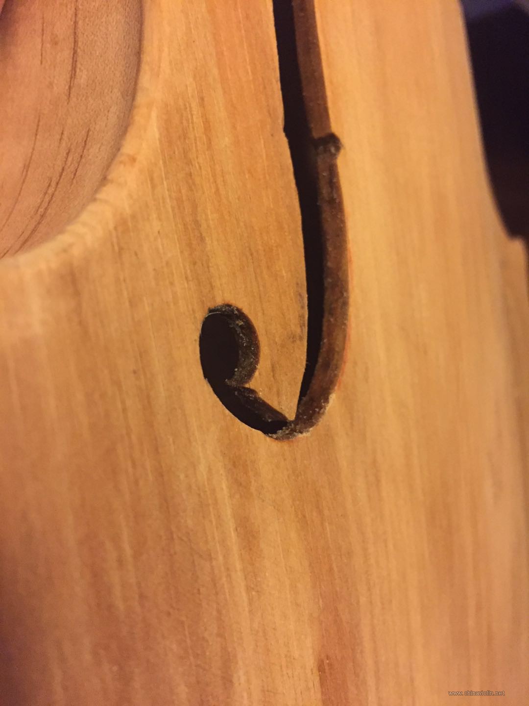

f孔初次清理
f孔初次清理

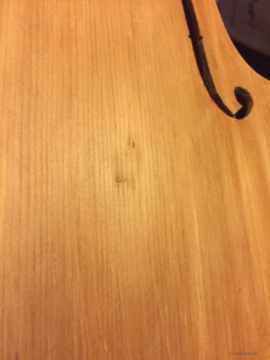

面板在瑕疵是拉弦板上的微调所致,都是调弦琴码倒惹的祸
f孔清理还得仔细
f孔清理还得仔细
面板上部的怀疑是机加时留下的刀痕
面板上部的怀疑是机加时留下的刀痕

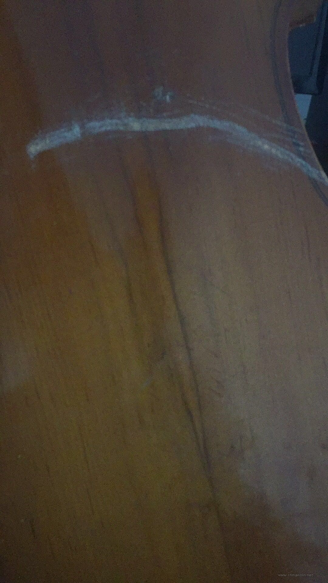

是的!这一露主看出问题来了!也是机加工提琴!就是垃圾提琴!练手确是个用途。

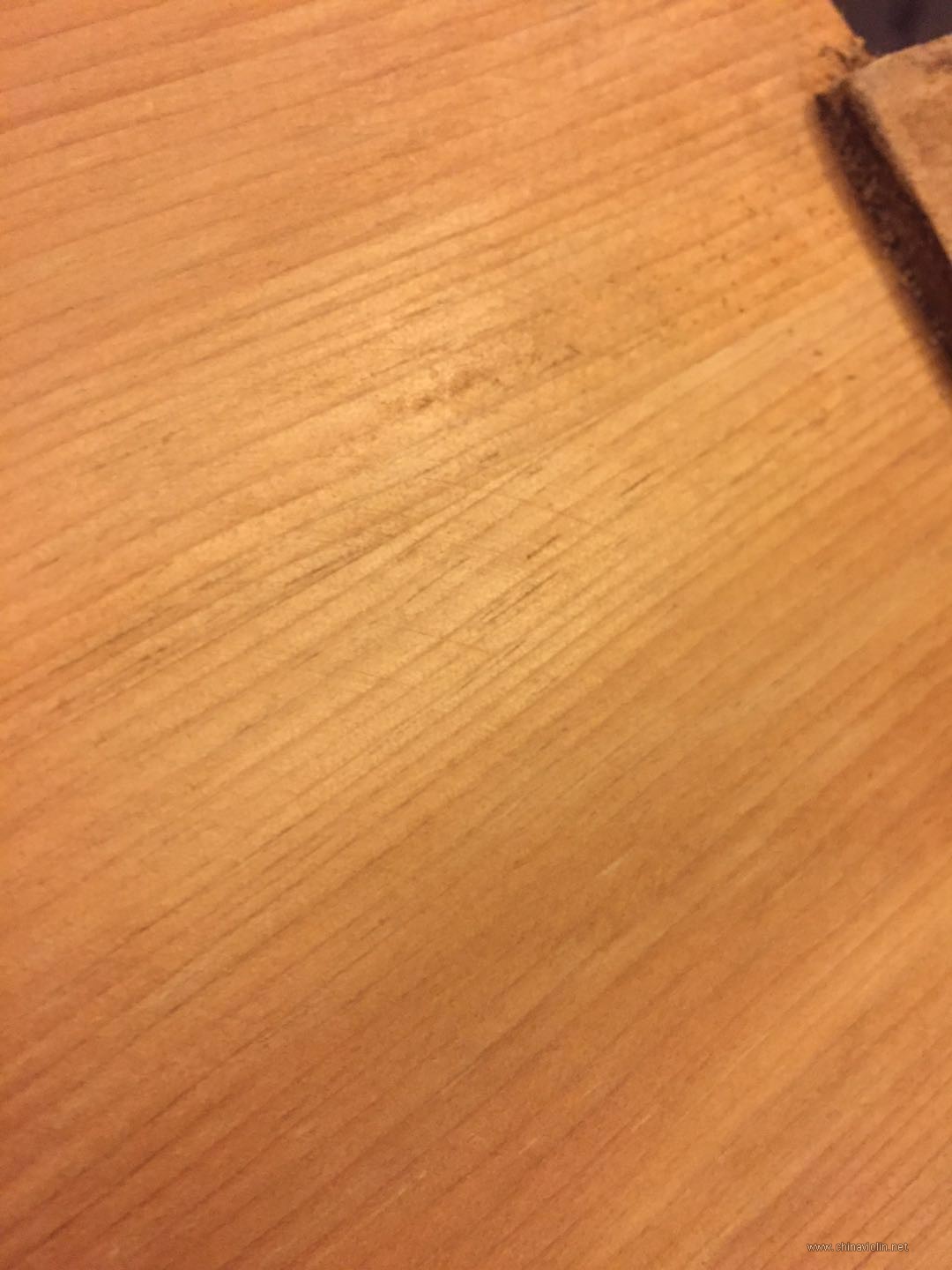

面板的一处刀痕
面板的一处刀痕

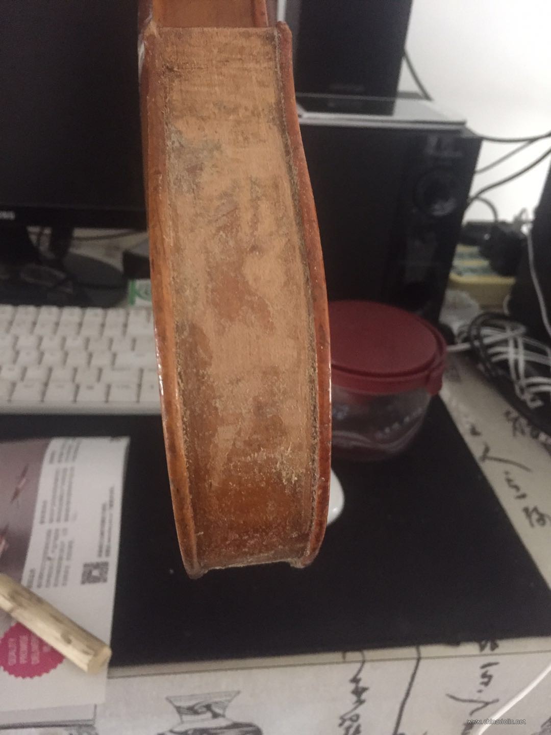

背板的一处刀痕
背板的一处刀痕
背板的多处刀痛
背板的多处刀痛
