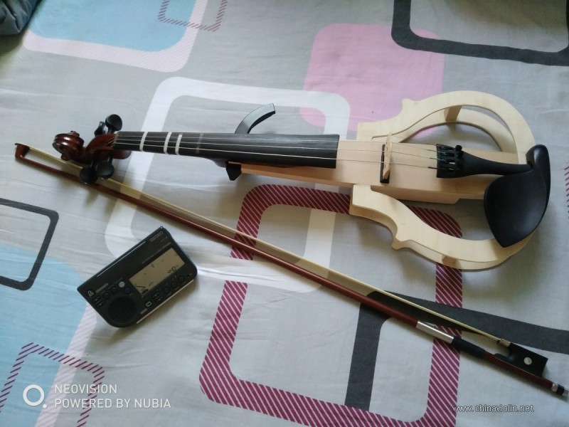

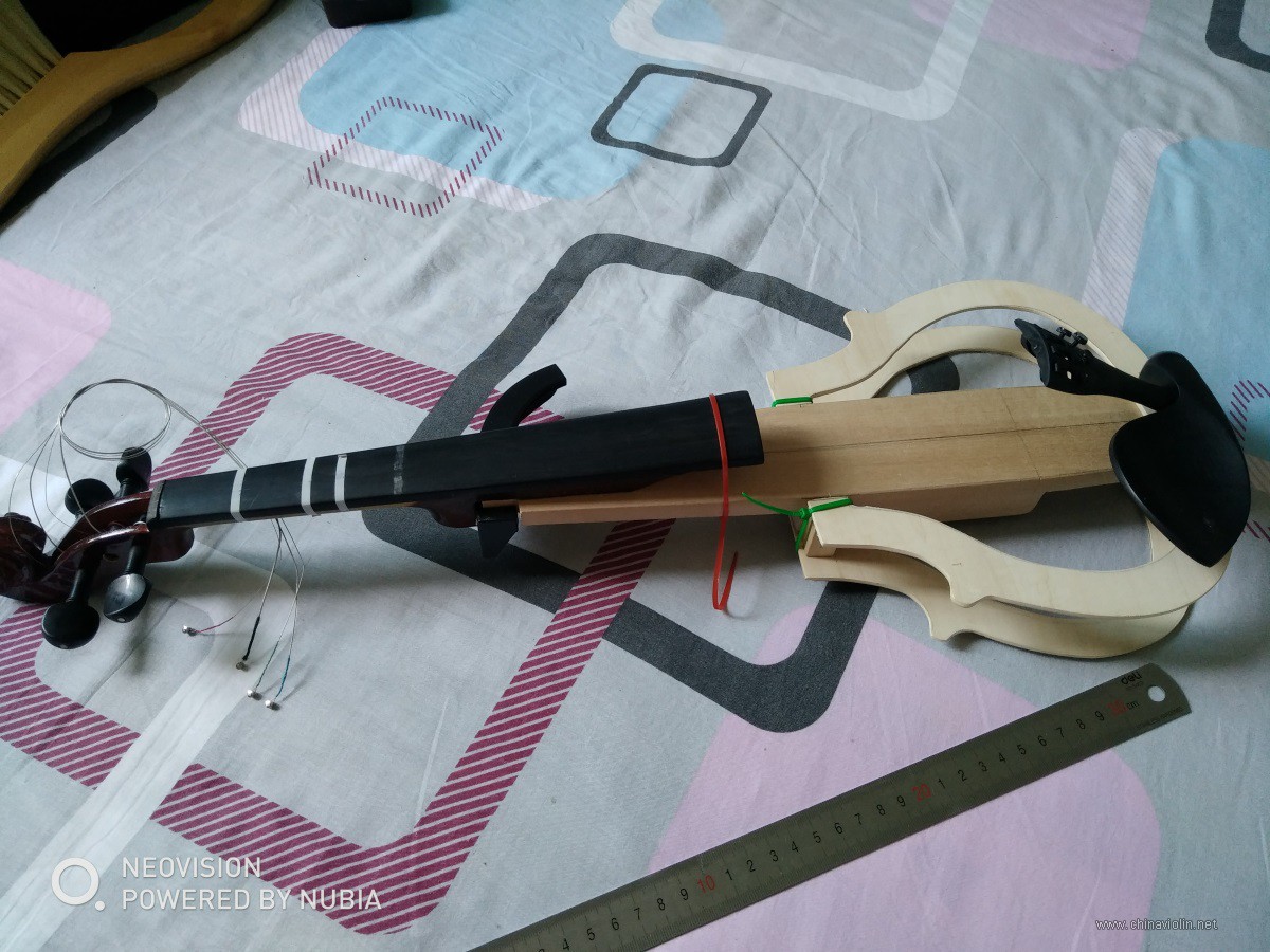

  前段时间发帖记录了第一次做电小提琴的经过(http://www.chinaviolin.net/forum.php?mod=viewthread&tid=82591)

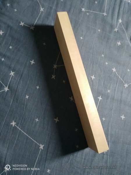

  因为是第一次做,没经验,选材不当,杉木太软了,不抗拉容易变形。

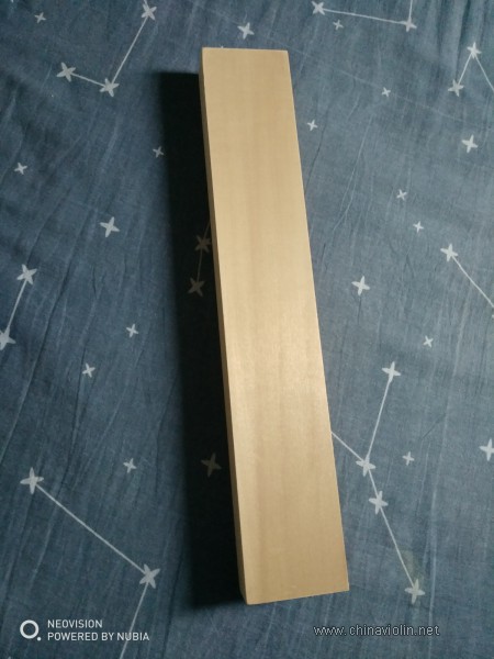

  接下来查了查木材资料,要求容易加工,硬度高,抗拉性能好,还不能太重,长时间风干不裂缝,容易买到,价格当然也不能太高。
  本来想选黄花梨或者红木,因为这类木材抛光以后不用上油漆就很漂亮,但是黄花梨和红木存在时间久了容易干裂的毛病。

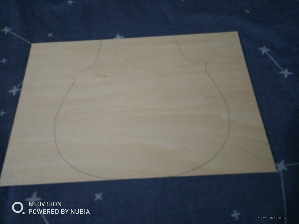

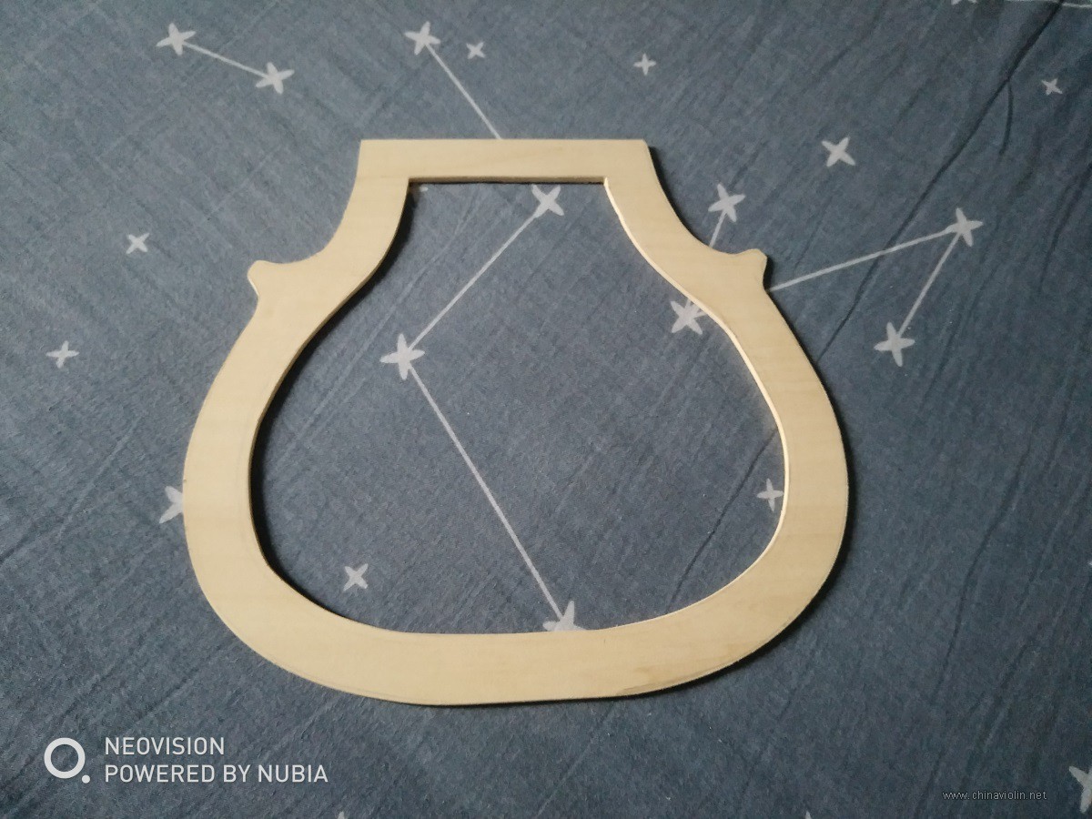

  综合下来硬枫木和椴木比较适合,最后选择的是椴木,椴木常用于雕刻,木质细腻,加工性能好。于是又买了一块3x7x40cm的椴木。

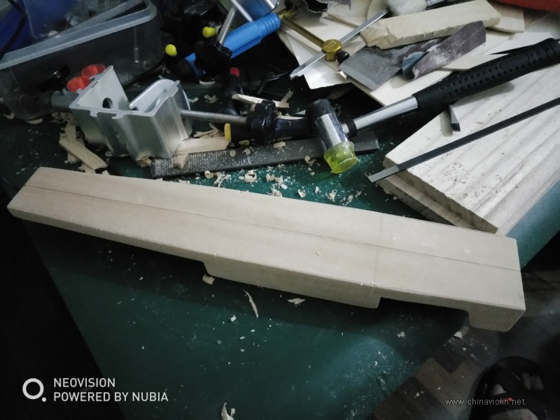

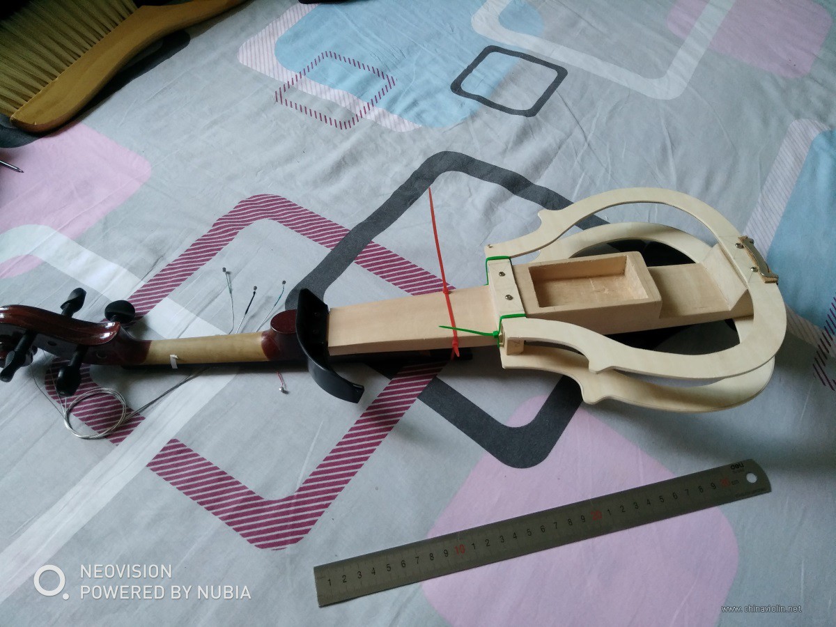

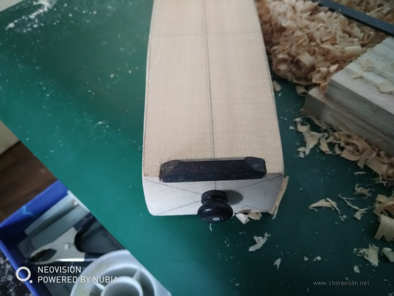

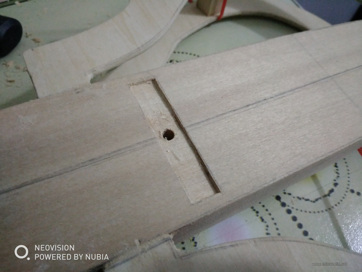

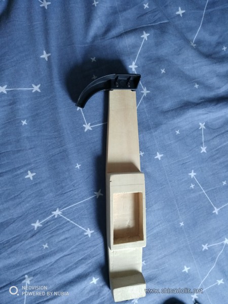

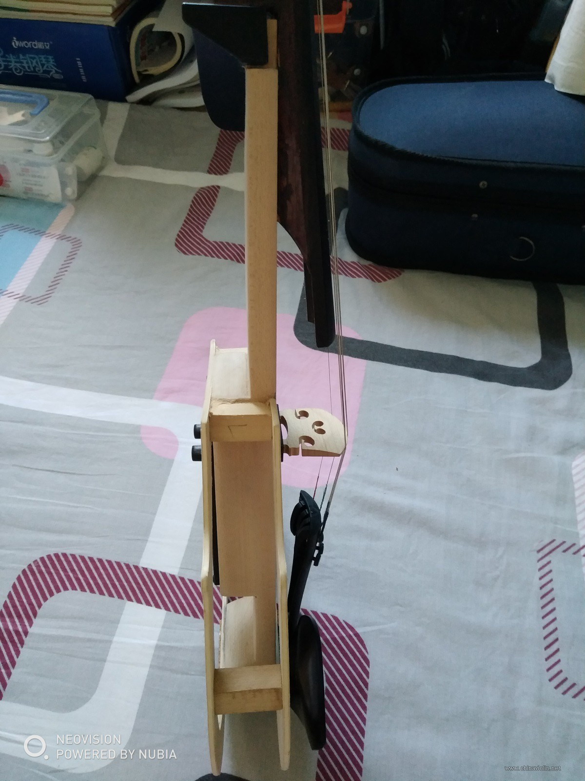

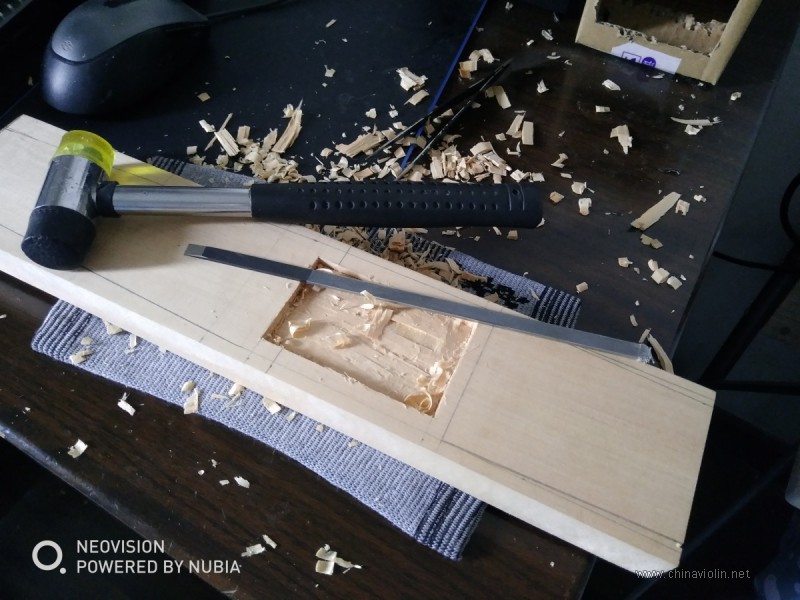

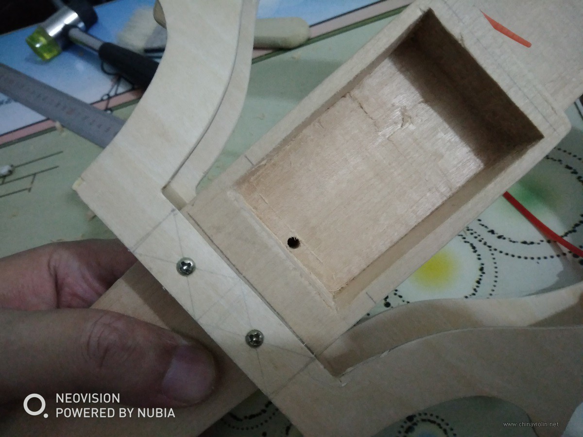

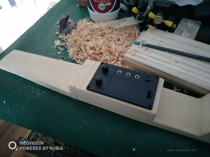

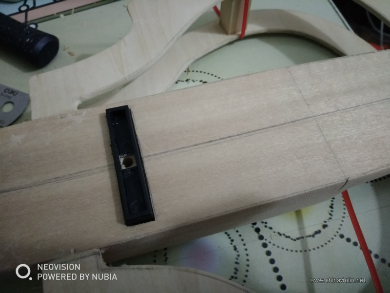

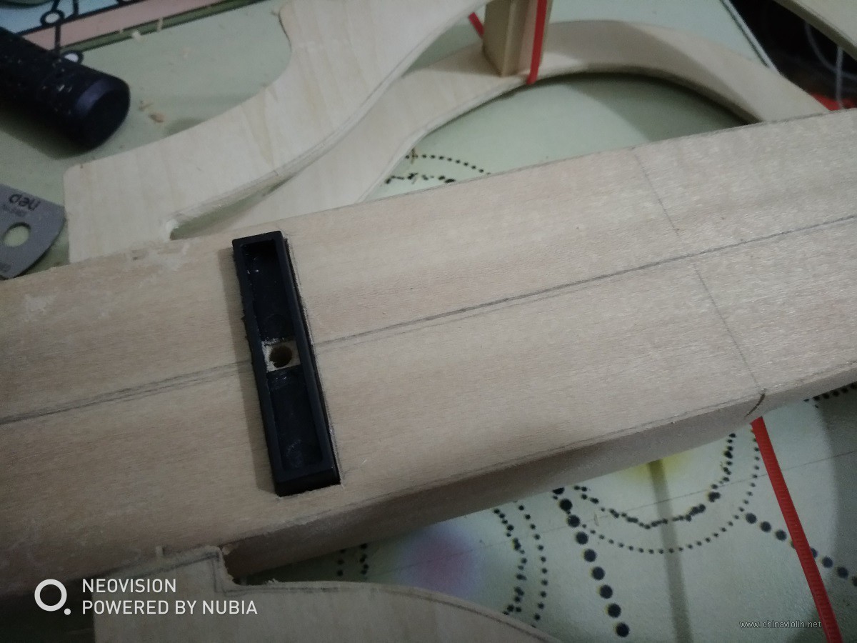

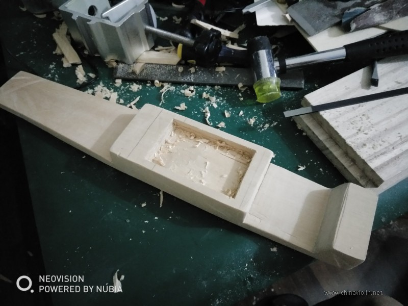

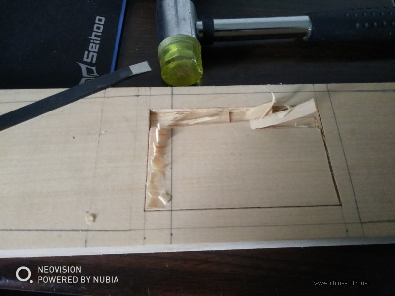

  拾音器这次用的是内置的,没有专用工具,有一把刻刀,挖了一个星期,终于把调音器安装空腔挖好了。

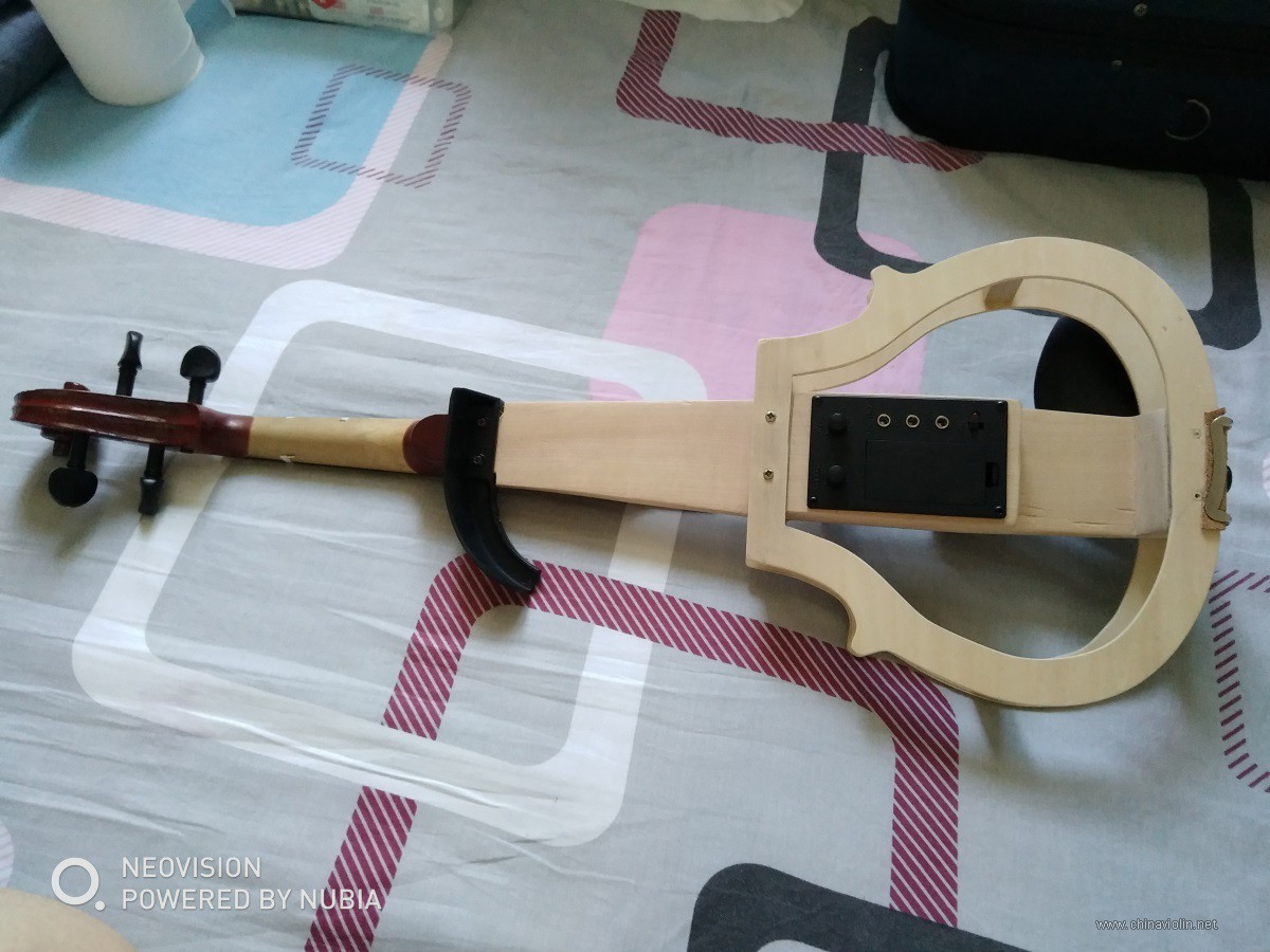

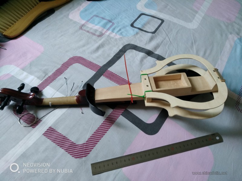

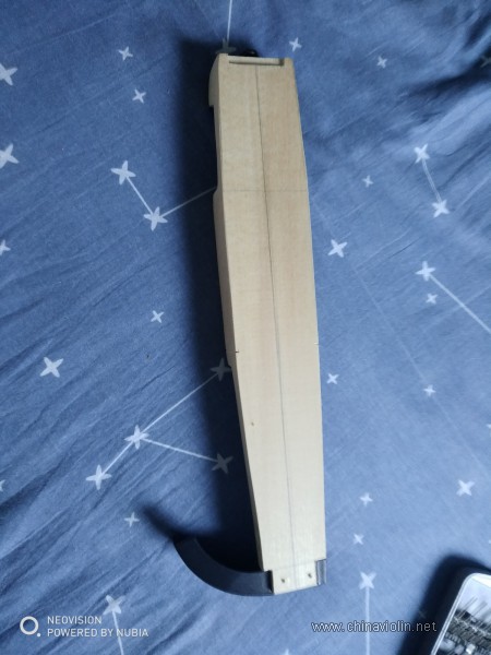

  中间一条主梁用硬木,不影响坚固的情况下,能挖掉的地方尽量挖掉。
  外框用硬PVC或者是自己做玻璃钢外框。
  主要是方便,还有就是不同的拾音器,音质也不同。

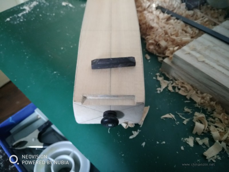

  可以收工了,有了第一次做的经验,这次做起来还是比较顺利。

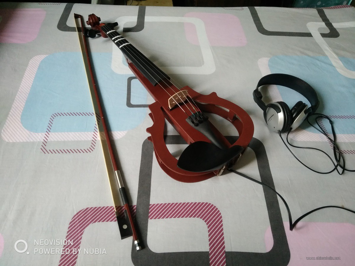

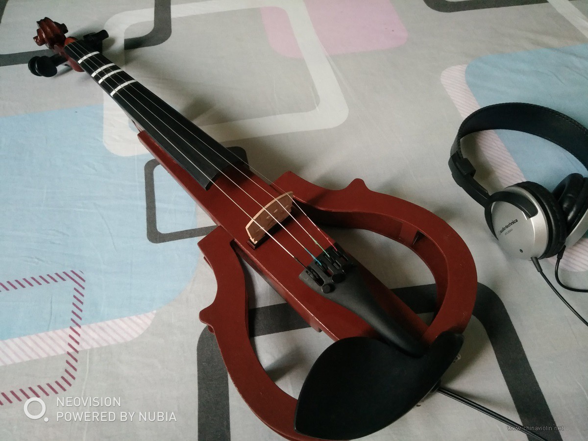

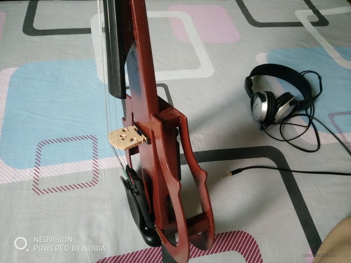

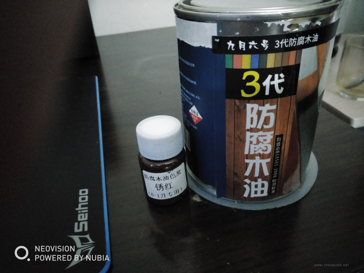

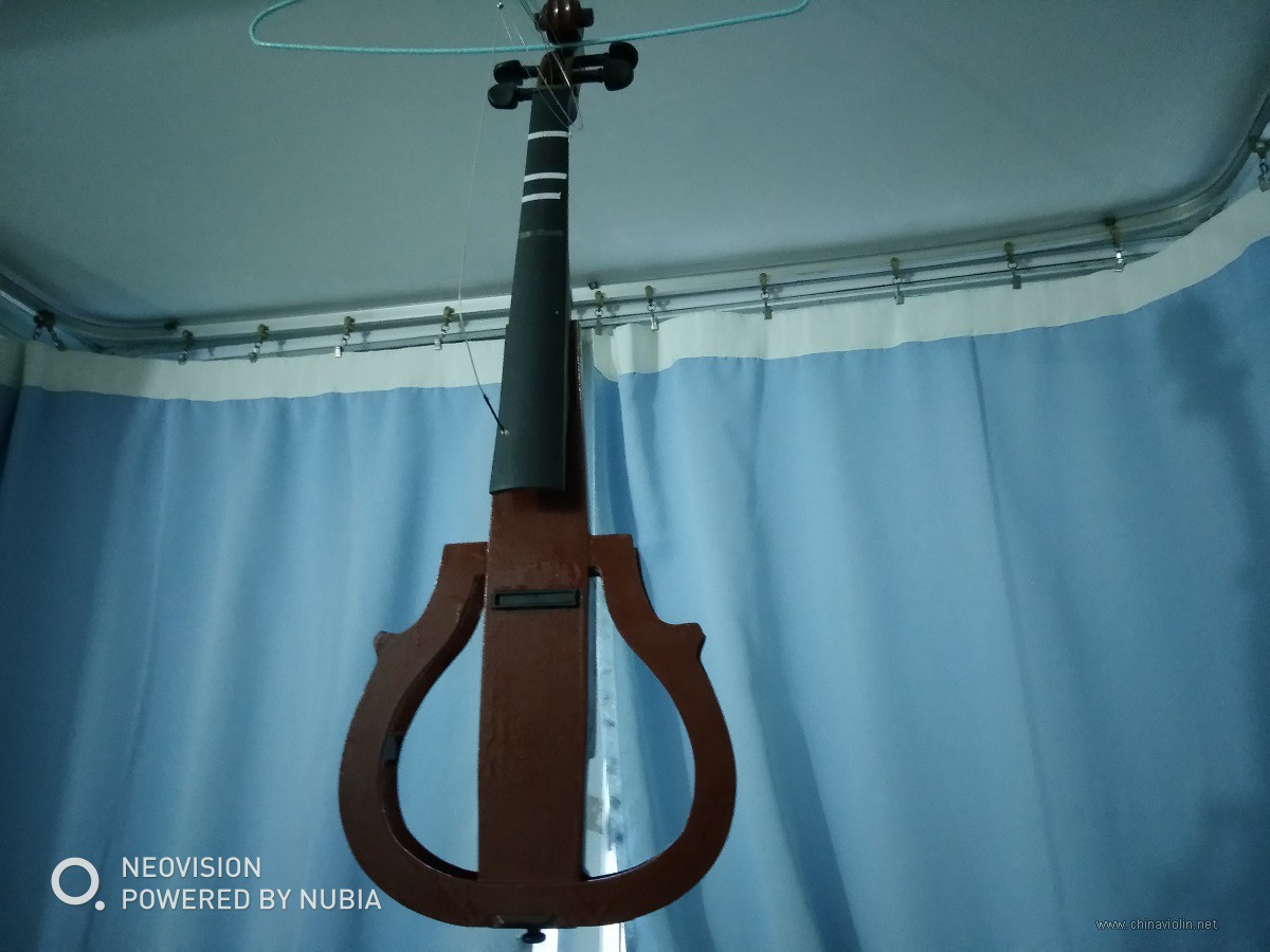

  最后一步,刷漆。用的是木油加色浆,锈红色。
  感觉不用调颜色直接刷清漆应该也很漂亮。
引用 violinbow 2019-6-30 19:31
有一个想法 如何能做到既有强度又轻?现在的电提琴都太沉
引用 cqtony 2019-6-30 20:02
外框用硬PVC或者是自己做玻璃钢外框。

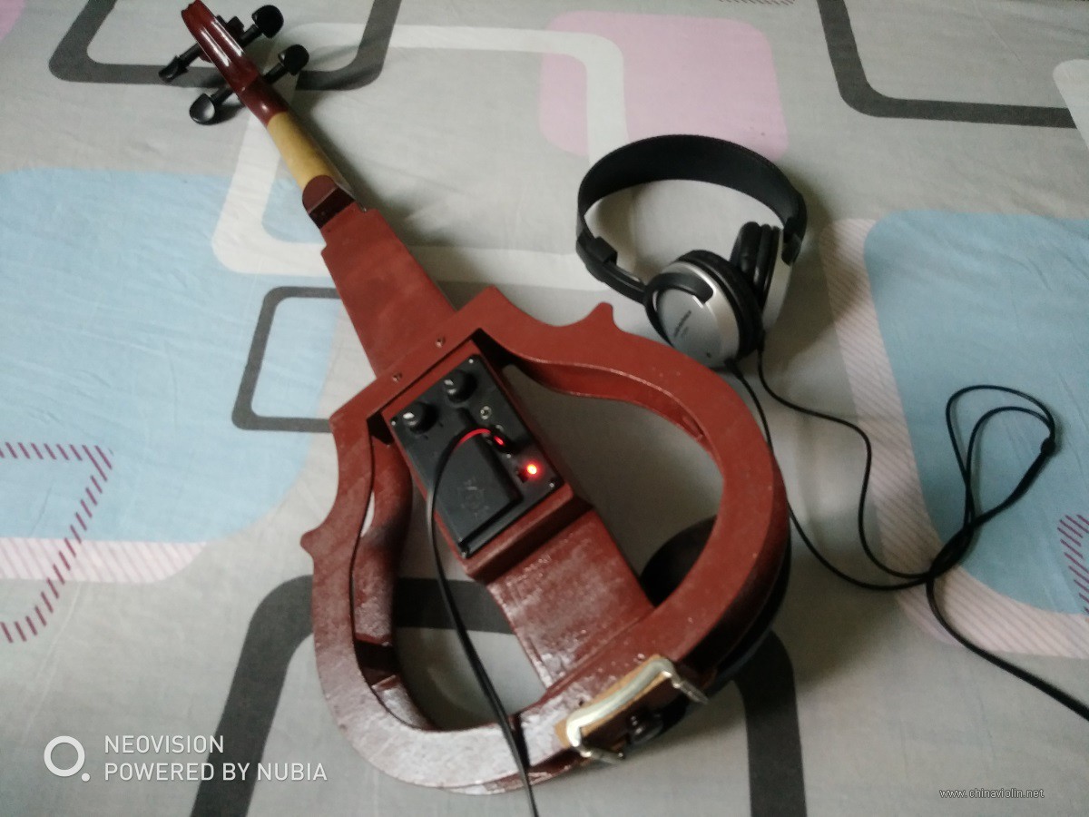

引用 老人与海 2019-6-30 23:39
内置了有什么好处啊?
引用 cqtony 2019-6-30 23:41
老人与海 发表于 2019-6-30 23:39
内置了有什么好处啊?
引用 cqtony 2019-7-1 13:52
引用 太极神人 2019-7-1 15:38
这次做得非常细巧。赞一个!
期待成品早日问世!
引用 cqtony 2019-7-1 18:42
太极神人 发表于 2019-7-1 15:38
这次做得非常细巧。赞一个!
期待成品早日问世!
是,上次心急做的太快了。这次慢慢弄,准备做一个自己可以长期用下去的。
引用 cqtony 2019-7-2 09:37
引用 cqtony 2019-7-2 09:38

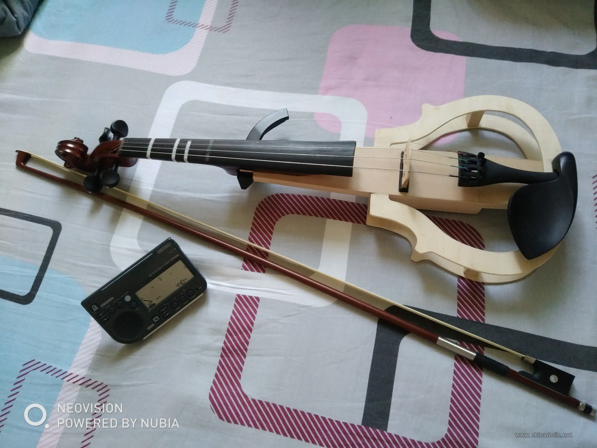

引用 violinbow 2019-7-2 11:06
这个重量有多少称一下
引用 cqtony 2019-7-2 11:29
violinbow 发表于 2019-7-2 11:06
这个重量有多少称一下
刚称了一下,502克。

引用 cqtony 2019-7-3 08:41
感觉不用调颜色直接刷清漆应该也很漂亮。

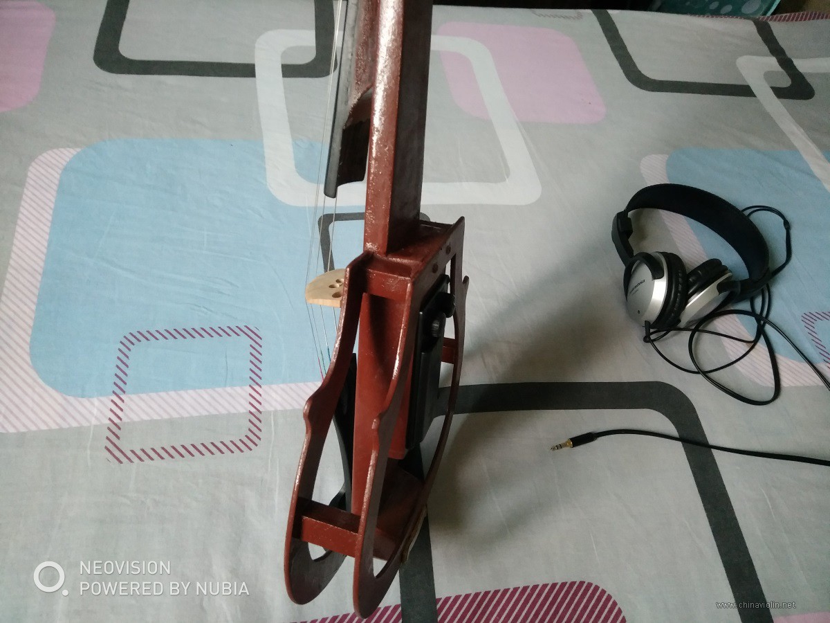

引用 sunshunoo8 2019-7-3 08:59
这体形,象弓弩,面目皆非,不象提琴,  这颜色,更显是重器,!但,还是喜欢!终于完工,成了,静待她的歌喉!
引用 violinbow 2019-7-3 10:51
全涂黑色不好吗
引用 violinbow 2019-7-3 11:28
cqtony 发表于 2019-7-2 11:29
刚称了一下,502克。
还沉一点吧
引用 太极神人 2019-7-3 15:03
设计很不错。上漆后更美观。赞!
不知声音如何?

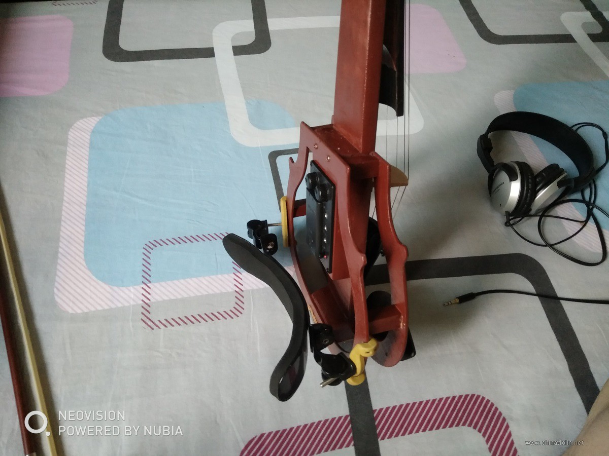

引用 cqtony 2019-7-4 12:41
sunshunoo8 发表于 2019-7-3 08:59
这体形,象弓弩,面目皆非,不象提琴,  这颜色,更显是重器,!但,还是喜欢!终于完工,成了, ...
才发现没装把手。。。。。。。。。
