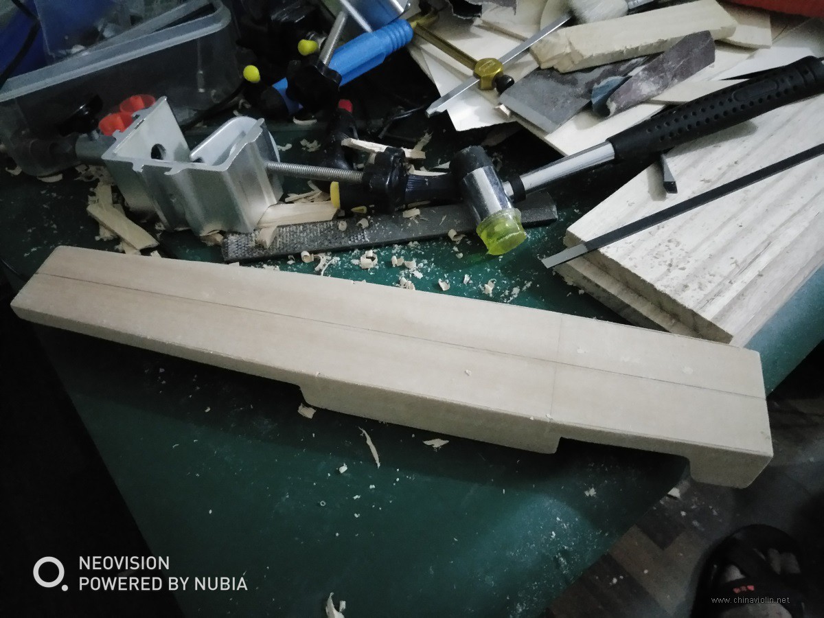

前段时间发帖记录了第一次做电小提琴的经过
https://www.chinaviolin.net/foru ... hread&tid=82591

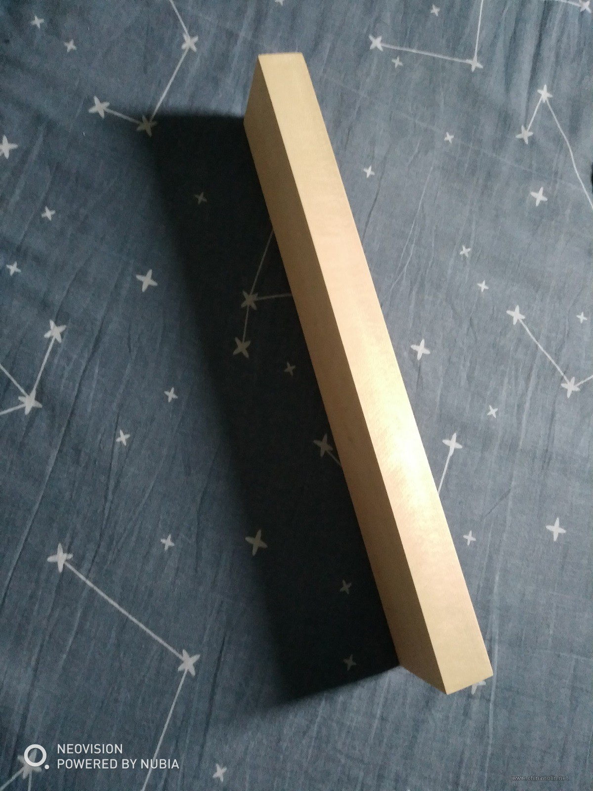

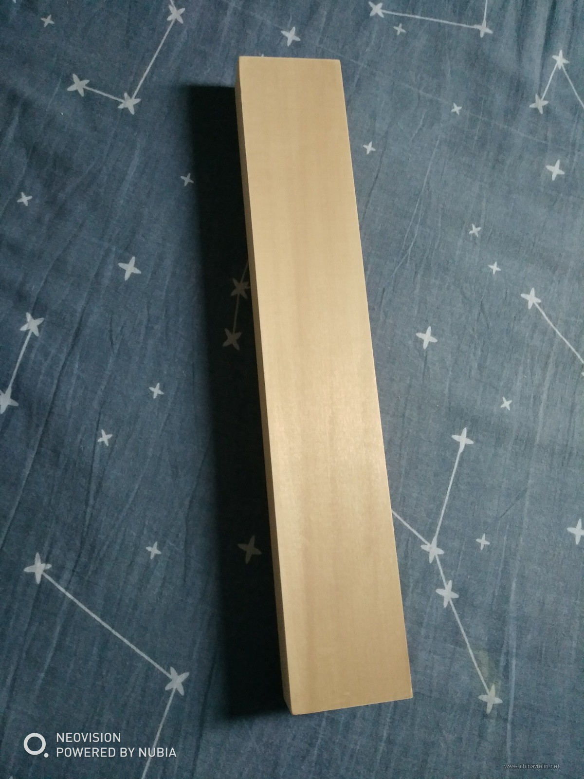

因为是第一次做,没经验,选材不当,杉木太软了,不抗拉容易变形。
接下来查了查木材资料,要求容易加工,硬度高,抗拉性能好,还不能太重,长时间风干不裂缝,容易买到,价格当然也不能太高。
本来想选黄花梨或者红木,因为这类木材抛光以后不用上油漆就很漂亮,但是黄花梨和红木存在时间久了容易干裂的毛病。
综合下来硬枫木和椴木比较适合,最后选择的是椴木,椴木常用于雕刻,木质细腻,加工性能好。于是又买了一块3x7x40cm的椴木。

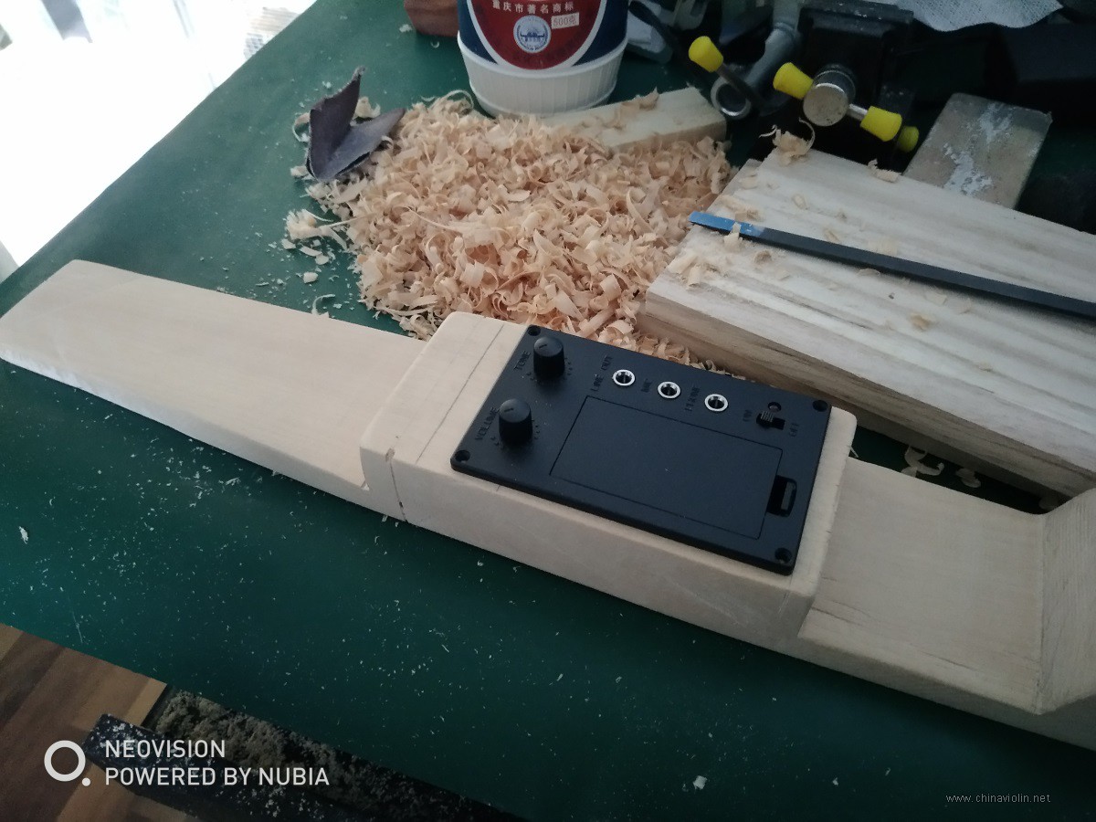

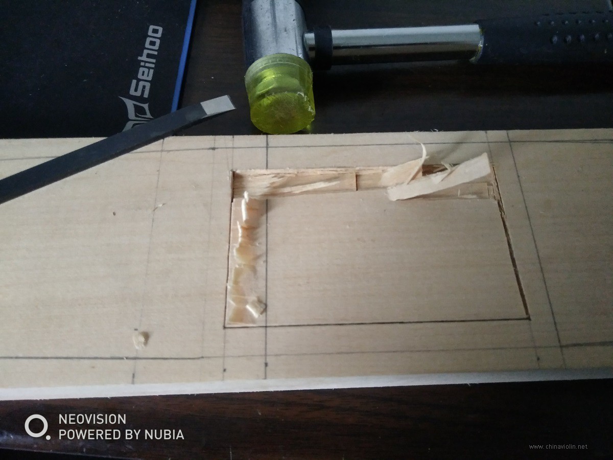

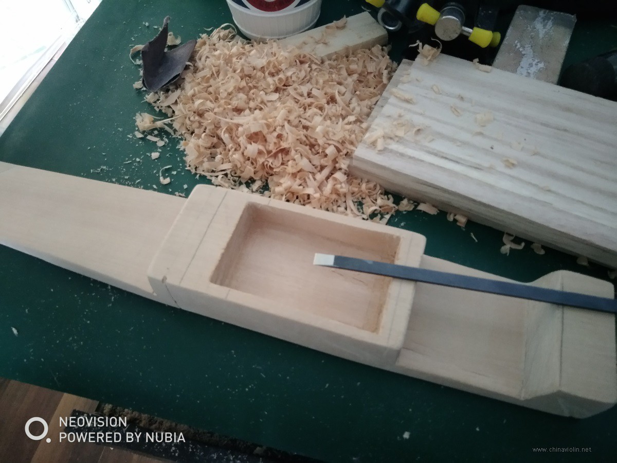

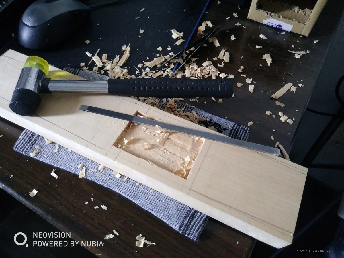

拾音器这次用的是内置的,没有专用工具,有一把刻刀,挖了一个星期,终于把调音器安装空腔挖好了。
513
2995

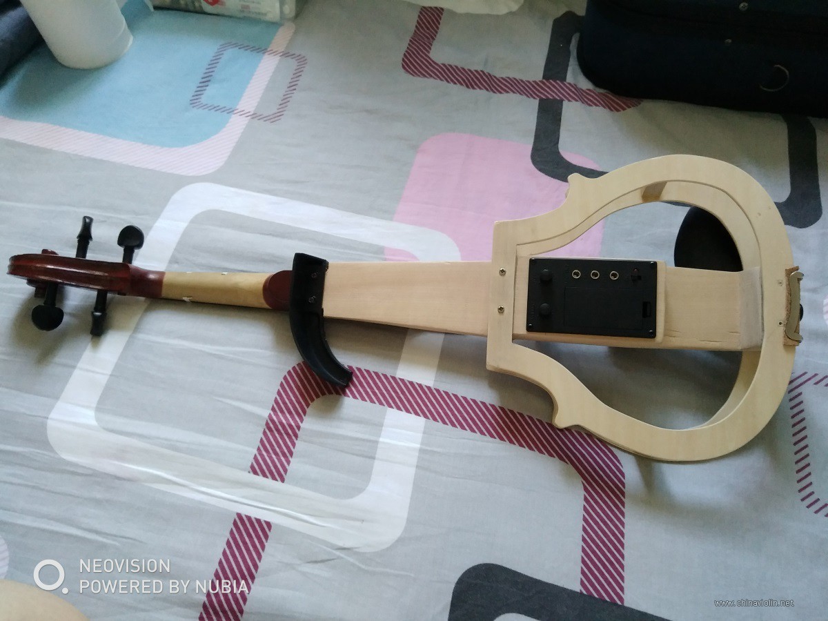

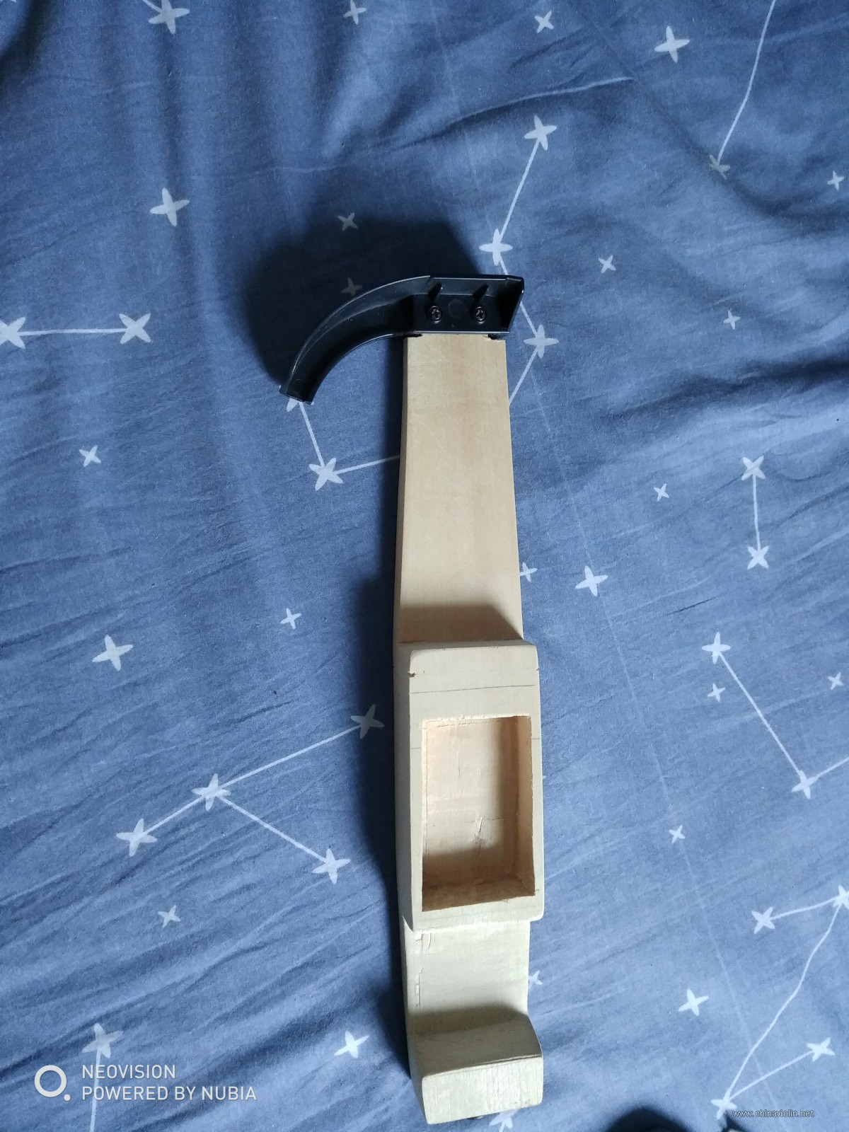

 楼主| 发表于 2019-7-1 13:52:52 | 显示全部楼层

40435

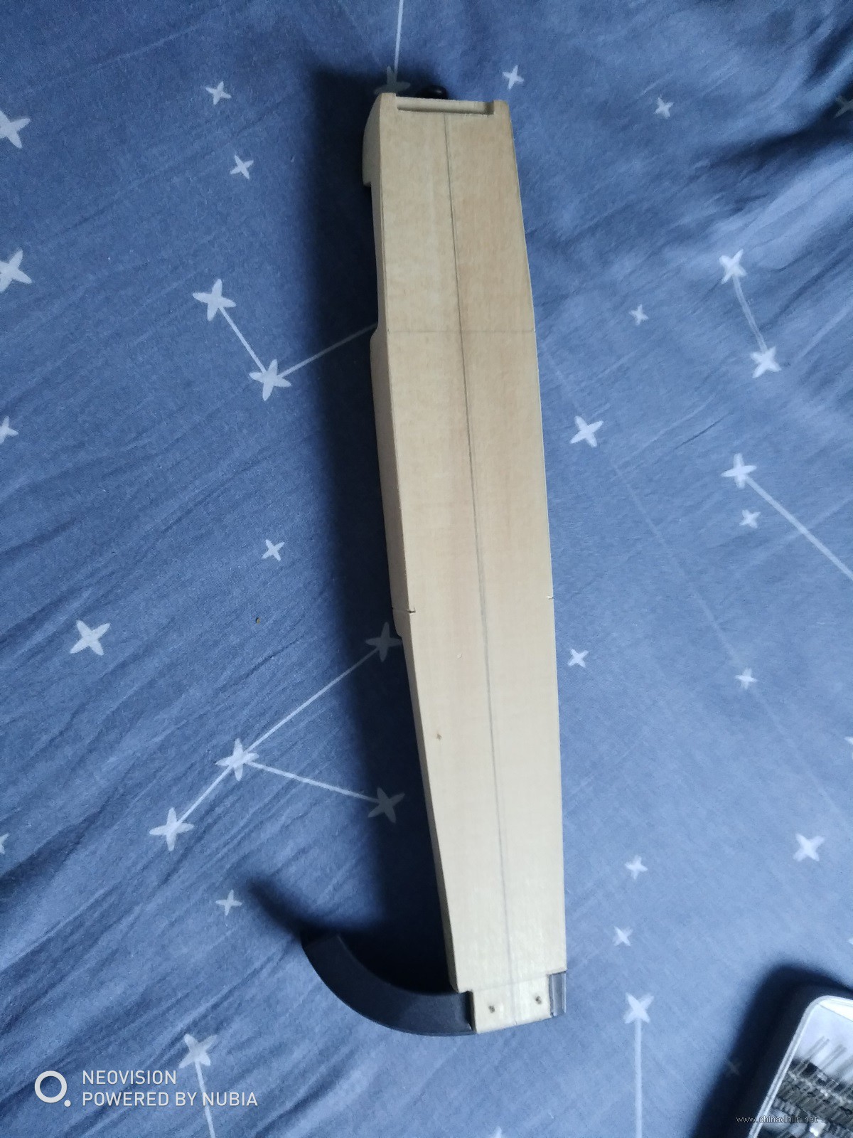

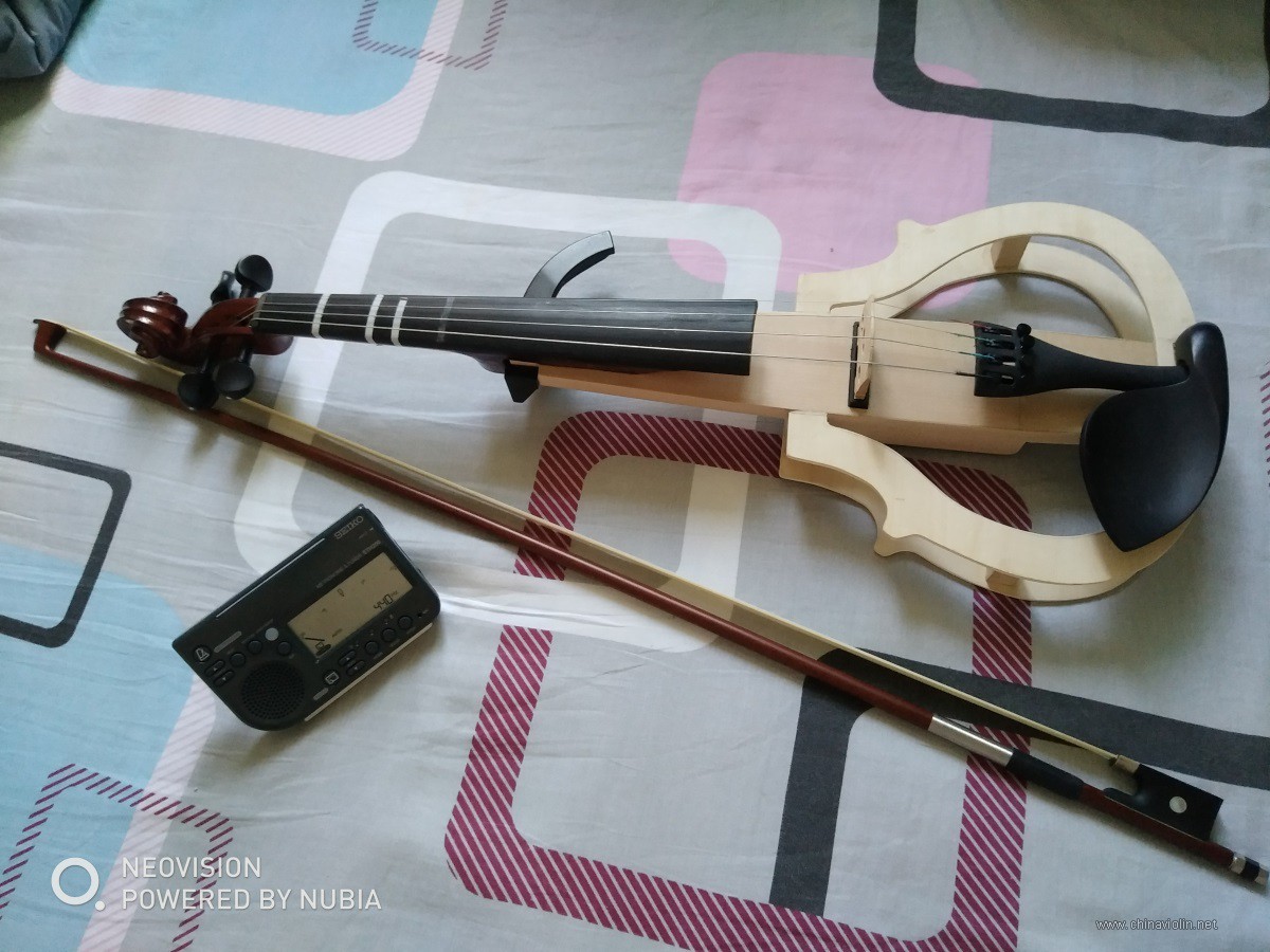

 楼主| 发表于 2019-7-2 09:37:16 | 显示全部楼层
40435
 楼主| 发表于 2019-7-2 09:38:32 | 显示全部楼层
可以收工了,有了第一次做的经验,这次做起来还是比较顺利。
513
2995
发表于 2019-7-2 11:06:09 | 显示全部楼层
这个重量有多少称一下
40435
 楼主| 发表于 2019-7-2 11:29:27 | 显示全部楼层
violinbow 发表于 2019-7-2 11:06
这个重量有多少称一下
刚称了一下,502克。

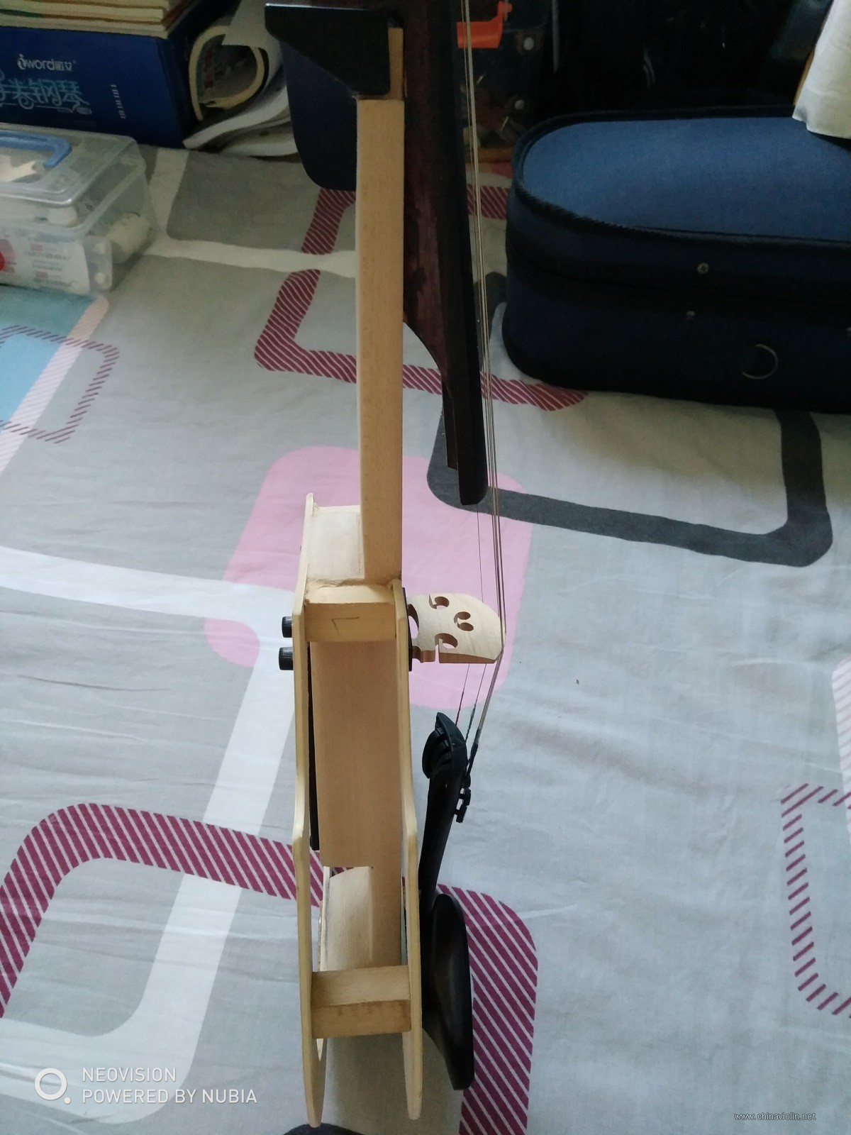

40435
 楼主| 发表于 2019-7-3 08:41:00 | 显示全部楼层
最后一步,刷漆。用的是木油加色浆,锈红色。
感觉不用调颜色直接刷清漆应该也很漂亮。
