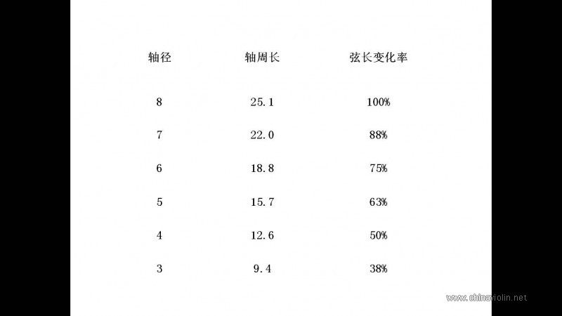

  2、弦轴直径与调弦灵敏度的关系:
  如图。
  弦轴大头直径约8mm,小头约7mm。琴弦绕于弦轴上,通常结束在弦轴大头位置处。
  由图可见,当将弦轴直径改造到5mm时,弦长变化率大约是原来的63%;
  当弦轴直径改造到4mm时,弦长变化率大约是原来的50%。即,原来拧一圈的话,改造后需要拧两圈了。
  也即,改造后的调弦灵敏度降低为原来的一半。因此,精确调音高变得更容易了。
  3、扭矩变化情况:
  由于扭矩与力臂成线性关系。因此,在琴弦拉力不变情况下,当弦轴直径改造到5mm时,扭矩为原来的63%
  当弦轴直径改造到4mm时,扭矩为原来的50%
  即,改造后琴弦拉力产生的扭矩变小了,琴弦不容易“跑弦”。
  同时,由于弦轴的“钥匙柄”尺寸没有改动。因此,调弦就会变得更轻松了。
