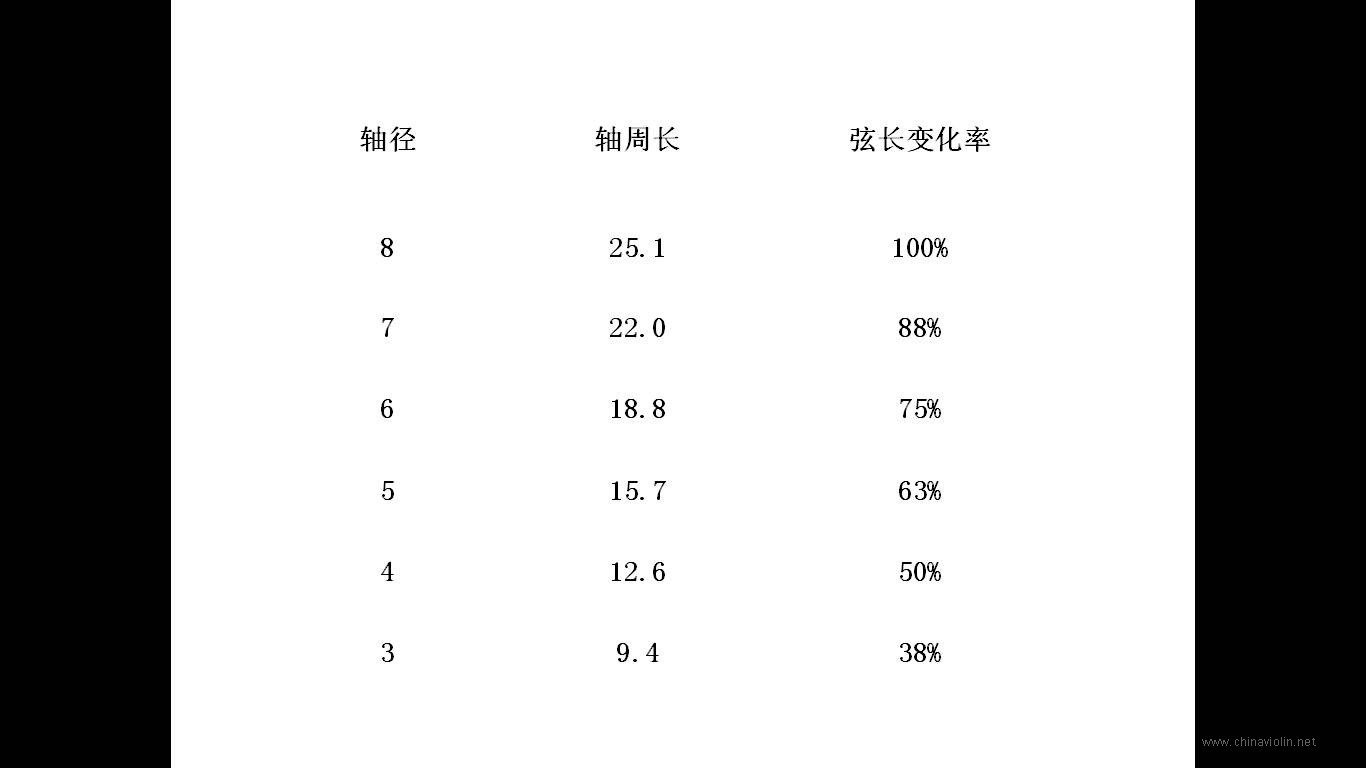

 楼主| 发表于 2019-6-17 12:24:18 | 显示全部楼层
已另外买了一套弦轴,到货后就改造了试。
先准备一些数据供参考:
1、琴弦拉力(张力):
根据资料,正确音高下,E至G弦的拉力在9到5公斤之间。
E弦拉力最高,约9公斤。G弦拉力最低,约5公斤。D、A弦拉力介于5-9公斤之间。
2、弦轴直径与调弦灵敏度的关系:
如图。
弦轴大头直径约8mm,小头约7mm。琴弦绕于弦轴上,通常结束在弦轴大头位置处。
由图可见,当将弦轴直径改造到5mm时,弦长变化率大约是原来的63%;
当弦轴直径改造到4mm时,弦长变化率大约是原来的50%。即,原来拧一圈的话,改造后需要拧两圈了。
也即,改造后的调弦灵敏度降低为原来的一半。因此,精确调音高变得更容易了。
3、扭矩变化情况:
由于扭矩与力臂成线性关系。因此,在琴弦拉力不变情况下,当弦轴直径改造到5mm时,扭矩为原来的63%
当弦轴直径改造到4mm时,扭矩为原来的50%
即,改造后琴弦拉力产生的扭矩变小了,琴弦不容易“跑弦”。
同时,由于弦轴的“钥匙柄”尺寸没有改动。因此,调弦就会变得更轻松了。
4、改造方案:
由于E弦装有微调。同时,E弦拉力最大(约9公斤)。因此考虑E弦弦轴暂时不改造。
先对A、D、G三弦轴进行改造。
为了简化改造工程,首先试绕线位置直径改为5mm、中心不加装钢棒的方法。测试弦轴抗弯强度与调弦灵敏度是否合格。
当强度或者灵敏度不理想时,再采用弦轴中心用钢棒加固的办法。
开槽(直径减小)长度,以琴弦绕4圈不会松脱,大概3~4mm长。
因此,改造方法就是在弦轴靠大头位置切一个Φ5×3~4mm的槽。
轴径与调弦灵敏度关系
轴径与调弦灵敏度关系
