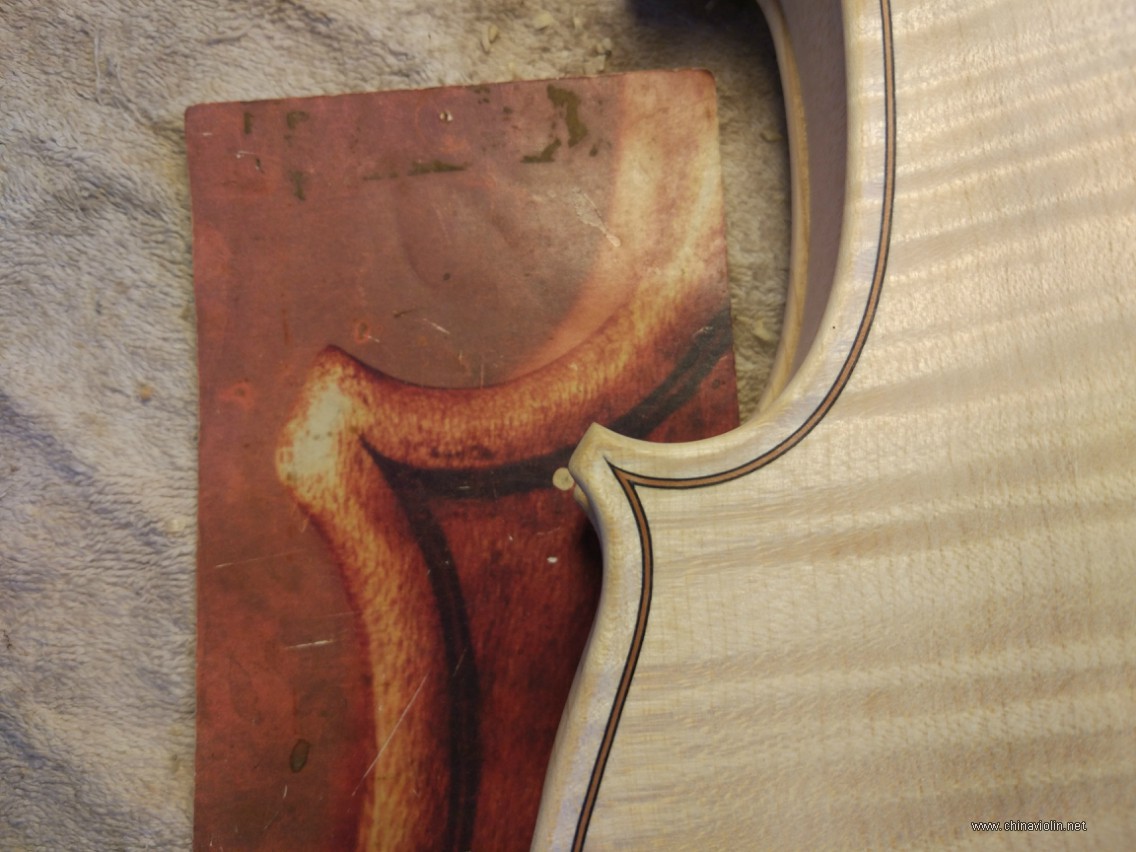

  关于面板背板镶线的作用,网上有很多,但大都是以讹传讹,由此感慨良多。我们依循传统的制琴方法,但其原理和真正的作用却已随大师而去。
  镶线的作用固然有保护琴板的作用,但真正的作用却不外两点:一是减少热胀冷缩的影响。提琴的这个设计相当于现代建筑中的伸缩缝,目的在于抵制因热胀冷缩而产生的形变,进而减少提琴面板应力随季节的急剧变化;二是减少边框对于面板的影响,这种影响来自于两方面,首先是减少边框变形对面板的影响,其次是减少振动时面板、背板与边框的联系,以获得更加的灵敏的拉弓响应。
  理解了其正确的原理,我们就理解了镶线的位置甚至深度。镶线位于面板背板的边缘,一定是在边框以内,坐在衬条上。考虑到不能割断面板,其深度已算是相当深。
