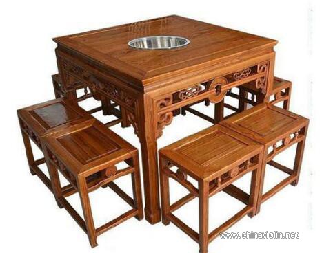

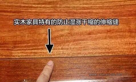

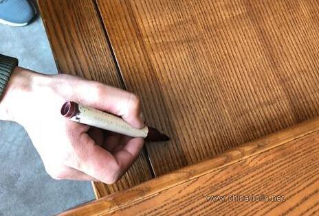

发表于 2021-10-21 09:05:38 | 显示全部楼层
实木家俱上都有这条缝,叫收缩缝,为了应对运输到不同地区和一年四季干湿度变化影响而导致开裂用的,小提琴其实就是一块需要经常移动的实木,所以镶线应该也是跟家俱收缩缝同样的用途。
我觉得这才是小提琴镶边的真正用意,而其它派生出来的音质、风格等的影响我想这些都不是它的首要目的。
