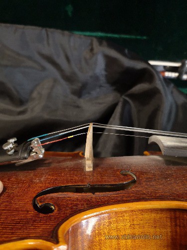

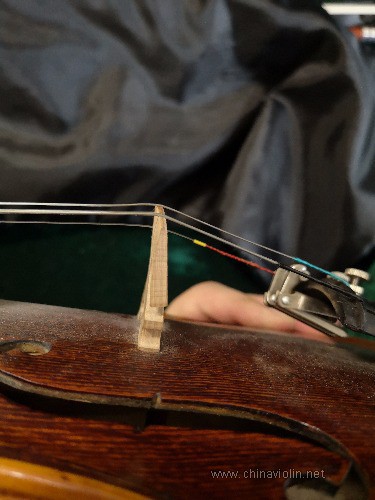

摘要: 最近换弦的时候,发现琴码上半部分和下半部分有些错位扭曲,不敢用手硬撇过来,我该怎么办?就这样拉琴这样会有影响吗?
  sunshunoo8:
  网友曾介绍,用蒸,后再压可恢复。琴马应保持【垂直】,不要前倾,否则易向前弯。我曾把琴马翻面【高度,上弧度需调整,】用。后高度不够,【马脚穿鞋】,直到如今【换马效果不佳】。够挡次进口马约50--小200元,只是加工,修整太费力!想网购加工半成品进口马,还末搜到。另外,马上沿,厚1.5mm,【不要太厚】。
  杭州老琴:
  这种变形琴马可以这样修复:
  1、松弦,将琴马取下。
  2、找个碗,倒上开水半碗,放入琴马,泡五分钟。
  3、将琴马从碗中取出,琴马两侧用两片木片夹上。(木片最好有些斜度,以便叠合后在台虎钳上能夹平)
  4、在台虎钳上夹上一小时。
  5、取出晾干。
  6、琴马完全干透后,装上提琴。
  一边用酒精灯烘烤,一边用钳子夹住校正,半分钟就可校正过来,以后还不会变形,只是要注意烘烤时不能烤焦了——像楼主的这个琴码,要烘烤朝向指板的那面——我用此法校正过三个琴码了,都是有朋友麻烦我帮忙校正的,哦,要注意慢些,不要扭折了,也不要校过了头。

这种变形琴马可以这样修复:
1、松弦,将琴马取下。
4、在台虎钳上夹上一小时。
5、取出晾干。
6、琴马完全干透后,装上提琴。
引用 太极神人 2019-3-30 21:16
兄弟,你的琴马好像放反了。平的一面应该朝向拉弦板,有弧度的一面朝向指板。
另外,E弦上的黄色塑料套管应当搁在琴马上,那是用来保护琴马,不让E弦嵌进琴马的。
引用 走陌路的旅客 2019-3-30 21:56
引用 走陌路的旅客 2019-3-30 21:59
       你的琴码没有装反——看年轮我就知道,这是长时间琴弦拉力,又不注意掰正造成的。
引用 w6170232 2019-3-31 08:55
琴码装反了
引用 sunshunoo8 2019-3-31 11:21
   好象反了。大家都知道,正规的加工修整的马,有商标,有横射线这面,不磨,保持垂直立面;磨有小花点那面,呈斜面。为抵抗弦的向前拉力,斜面向前【琴头方向】。
引用 jyx52 2019-3-31 11:49
手法千变万化,不外乎1.加热2.较正。6楼的方法快且好,就是难度大些。3楼的方法慢且干燥过程中易回弯。2楼的方法较易操作。还有用油的。
引用 走陌路的旅客 2019-4-1 21:35
     琴马确实没有装反——看上图要明显些,制作与修理得正规的琴马,年轮线(秋材)垂直于朝向拉线板那个平面,和前面(朝向指板那个斜面)不垂直——所以,琴马没有装反。

楼主的琴码方向装反了,重新装正确就行了。
引用 lyf_lyf 2019-4-4 10:51
看着好像是反了呢

就像其他朋友说的,这个琴码装反了。但是我觉得扭成这样了还是换个新的吧。
矫正虽然可以在外形上恢复,但能否恢复木质结构我持怀疑态度。
