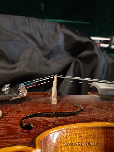

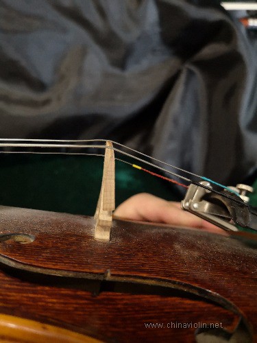

最近换弦的时候,发现琴码上半部分和下半部分有些错位扭曲,不敢用手硬撇过来,我该怎么办?就这样拉琴这样会有影响吗?

兄弟,你的琴马好像放反了。平的一面应该朝向拉弦板,有弧度的一面朝向指板。
另外,E弦上的黄色塑料套管应当搁在琴马上,那是用来保护琴马,不让E弦嵌进琴马的。

发表于 2019-3-30 21:54:10 | 显示全部楼层
       一边用酒精灯烘烤,一边用钳子夹住校正,半分钟就可校正过来,以后还不会变形,只是要注意烘烤时不能烤焦了——像楼主的这个琴码,要烘烤朝向指板的那面——我用此法校正过三个琴码了,都是有朋友麻烦我帮忙校正的

发表于 2019-3-30 21:59:01 | 显示全部楼层
       你的琴码没有装反——看年轮我就知道,这是长时间琴弦拉力,又不注意掰正造成的。

发表于 2019-3-31 11:21:57 | 显示全部楼层
   好象反了。大家都知道,正规的加工修整的马,有商标,有横射线这面,不磨,保持垂直立面;磨有小花点那面,呈斜面。为抵抗弦的向前拉力,斜面向前【琴头方向】。

发表于 2019-4-1 21:35:35 | 显示全部楼层
     琴马确实没有装反——看上图要明显些,制作与修理得正规的琴马,年轮线(秋材)垂直于朝向拉线板那个平面,和前面(朝向指板那个斜面)不垂直——所以,琴马没有装反。

发表于 2019-4-4 16:14:10 | 显示全部楼层
就像其他朋友说的,这个琴码装反了。但是我觉得扭成这样了还是换个新的吧。
矫正虽然可以在外形上恢复,但能否恢复木质结构我持怀疑态度。
