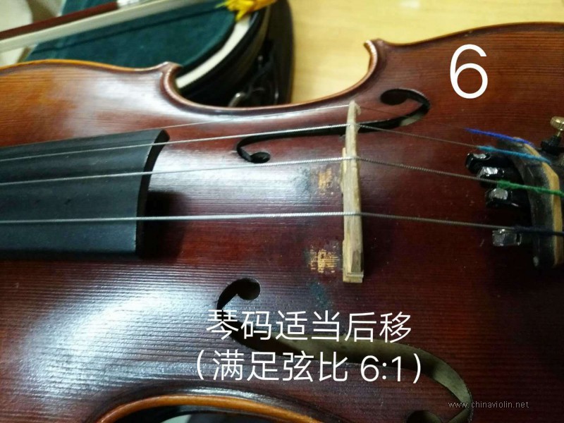

  之前研读了论坛里jialeyh先生的帖子,于是自己也动手试了试。初学者调音不是很方便,比较依赖微调。
  传统微调缩短了弦的有效长度,所以我在jialeyh先生的基础上增加了些改变,

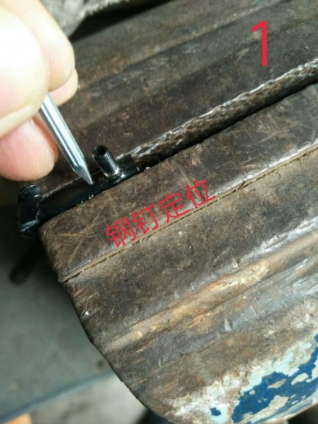

  1.定位:台钳固定好微调后,在微调背面用钢钉打一凹槽定位,以方便钻孔,位子不是中点,要靠近旋钮;(图1)

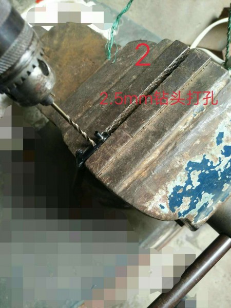

  2.钻孔:用2.5mm钻头打孔,注意不要太过用力,以免穿透一瞬间击伤微调的腿。(图2)

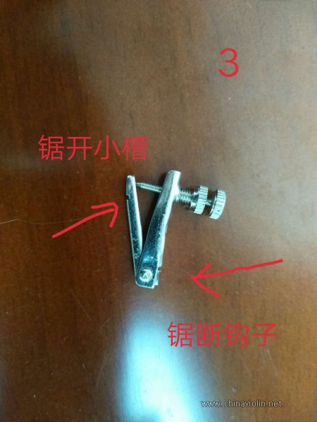

  3.开槽断钩:微调腿部锯开小槽,用来勾住琴弦不滑脱,再锯断微调的钩子;(图3)

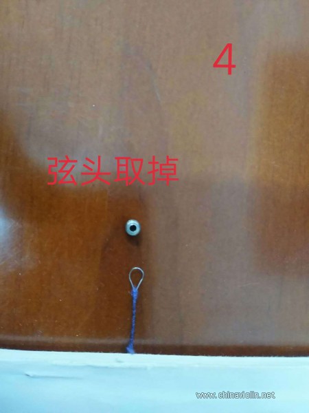

  4.准备弦:把弦头去掉,可以用老虎钳夹碎,也可以用刀片划开一点棉线以拓开大环;(图4)

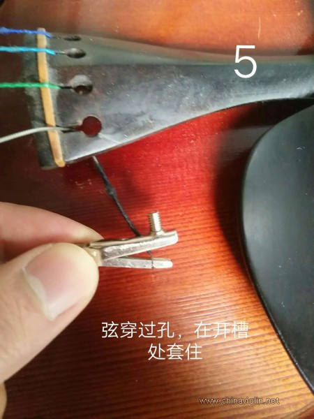

  5.安装:弦穿过拉弦板后再穿过微调背上的孔(第1步开的孔),最后套在腿部的凹槽上,安装微调。(图5)

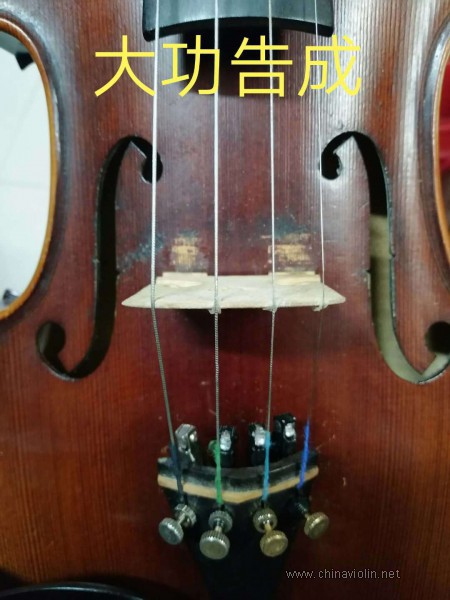

  6.调整琴码:用皮尺量好,按照6:1的比例放置琴码的位子,要注意一边扭紧弦一边调整琴码,否则容易倒斜。(图6)
  注:琴码的后移不是我的本意,是在用皮尺量6:1的时候发现琴码的位子移动了,这样会不会改变把位;但是不后移琴码  弦又不是6:1了,所以在这个问题上大家来讨论吧。。
  大功告成!!
  我开始也认为改变微调不能增加琴弦振动的有效长度,直到实践到第6步才明白,琴码后面的长度增加了,琴码前面的也要增加,所以要向后移动琴码,因为要满足6:1的比例。有调查实践才有发言权,很多事情不能想当然。
  我的第一把练习琴就这样被我折腾好了,下次想试试一个叫“神柱”东西,希望有兴趣的同仁一起来研究。

动手能力很强!提琴的声音比改动前有变化吗?
引用 dashan4587 2019-3-22 22:33
首先佩服楼主的动手能力,但我很疑惑,为什么要这样改动。这样改动有两点问题,一是旋钮力道增加,拧的时间长了容易滑丝,力量小了有可能拧不动;二是金属弦在重新开的孔中来回摩擦,容易将包线磨掉,甚至磨断琴弦。
引用 18079164090 2019-3-22 22:38
感觉有些提升,不过本人初习音乐,音感不是很强 分辨力差。您可以取掉所有微调试试,最重要的点是琴码后移来增加有效琴弦。
我也是初学才需要4个微调调音。。
引用 dashan4587 2019-3-22 22:41
琴码后移,离开了它原有的正确位子,影响音色。微调多了相当于弱音器,削弱了琴声。
引用 18079164090 2019-3-22 22:46
dashan4587 发表于 2019-3-22 22:33
首先佩服楼主的动手能力,但我很疑惑,为什么要这样改动。这样改动有两点问题,一是旋钮力道增加,拧的时间 ...
扭矩还好,力量适中,也可以把开槽的位子选在更靠近尾端的地方。
弦初始的部分是有棉线保护的。其实这个微调新加工的部位需要打磨光滑,要是有工厂大批量代工,就可以解决摩擦的问题了,很多细节还需要改进。。
引用 18079164090 2019-3-22 22:51
dashan4587 发表于 2019-3-22 22:41
琴码后移,离开了它原有的正确位子,影响音色。微调多了相当于弱音器,削弱了琴声。 ...
本来用一个微调就可以的,但是为了初学者调琴方便所以4个。
琴码还是在f孔切口线附近,弦满足6:1的同时增加了琴码前面的有效弦长,理论上提升了音质,这只是一次尝试。
引用 18079164090 2019-3-22 22:55
我忽略了一个严重的问题,就是:琴码移动了,把位也要变,那么就不是4/4琴了,而是5/4琴,看样子还是不能乱来。。
引用 18079164090 2019-3-22 23:05
18079164090 发表于 2019-3-22 22:55
我忽略了一个严重的问题,就是:琴码移动了,把位也要变,那么就不是4/4琴了,而是5/4琴,看样子还是不能乱 ...
一开始的时候我从没有想过动琴码,只是在用皮尺量6:1的时候发现琴码后移了。所以我还是觉得有问题,假如琴码在原位,装与不装传统微调  弦长比就不是绝对的6:1了,那么微调到底对音色也没有影响呢?什么是有效弦长,怎么改变有效弦长?
引用 w6170232 2019-3-23 08:45
不主张如此改造,有害无益!
引用 jyx52 2019-3-23 11:05
奇思妙想,勇于尝试,其心可嘉。但我想效果不会太好。
首先要弄清系弦板也在参与振动。也就是说也在参与共鸣。上面安了那么多的不同材质的重物,势必会影响其振动。
影响因素我个人认为:1.连接物的材质.2.有效弦长。结论,最好在弦轴上想办法。
引用 18079164090 2019-3-23 16:54
首先要弄清系弦板也在参与振动。也就是说也在参与共 ...
对于初学者还是4个微调比较好。自己能熟练调音了那么久装1个这种的。
引用 trewq_732579986 2019-3-24 21:47
把尾绳放长一点,何必要移动琴码?
引用 春华之语 2019-3-28 21:45
这样改移动琴码会造成音柱与琴码间距的变化,破坏了出品时已经调好并稳定下来的音色。不建议音柱太靠后。
引用 王春生 2019-3-29 16:17
能人啊!可以直接选微调和拉线板在一起的,很方便
引用 琳琅乐器 2019-4-11 10:28
开小曹处最好磨圆,不然琴弦寿命很难保证,毕竟拉紧后张力还是很大的
引用 cqtony 2019-5-6 23:53
带微调的碳纤维拉弦板不错,不会改变弦的长度,音色和木制的差不多,以前这种带微调拉弦板都是铝合金的,铝合金的装上会改变音色,现在有碳纤维的了。
