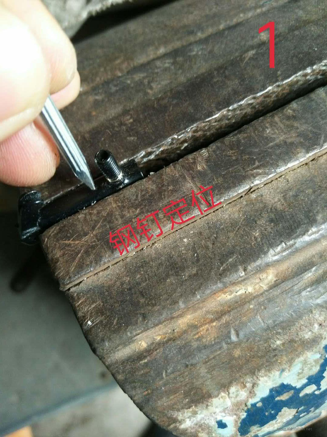

之前研读了论坛里jialeyh先生的帖子,于是自己也动手试了试。初学者调音不是很方便,比较依赖微调。
传统微调缩短了弦的有效长度,所以我在jialeyh先生的基础上增加了些改变,

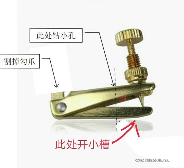

1.定位:台钳固定好微调后,在微调背面用钢钉打一凹槽定位,以方便钻孔,位子不是中点,要靠近旋钮;(图1)

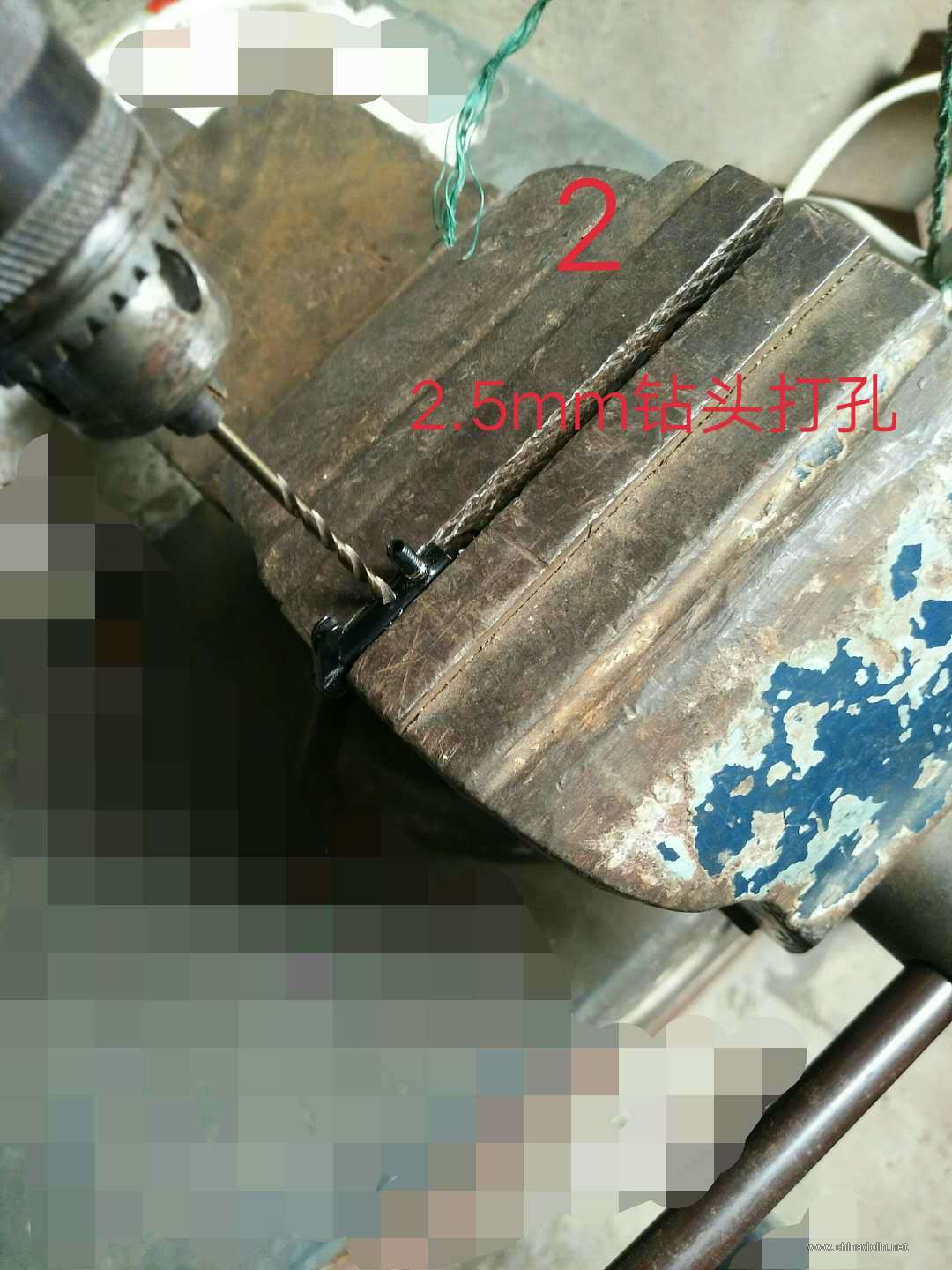

2.钻孔:用2.5mm钻头打孔,注意不要太过用力,以免穿透一瞬间击伤微调的腿。(图2)

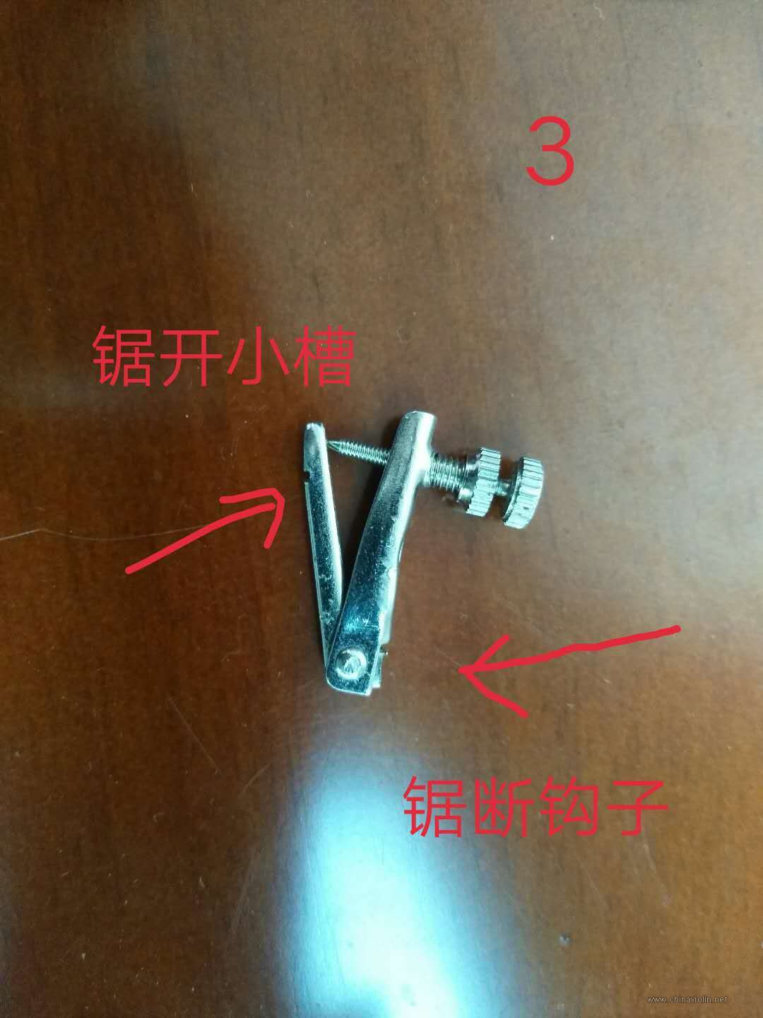

3.开槽断钩:微调腿部锯开小槽,用来勾住琴弦不滑脱,再锯断微调的钩子;(图3)

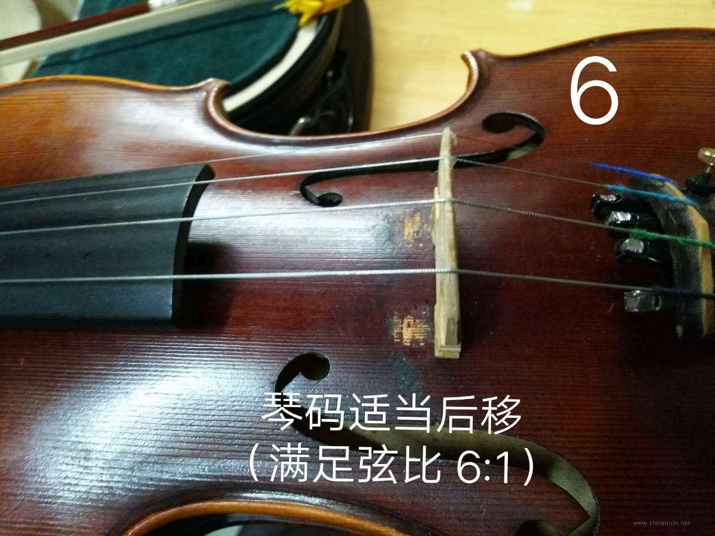

4.准备弦:把弦头去掉,可以用老虎钳夹碎,也可以用刀片划开一点棉线以拓开大环;(图4)

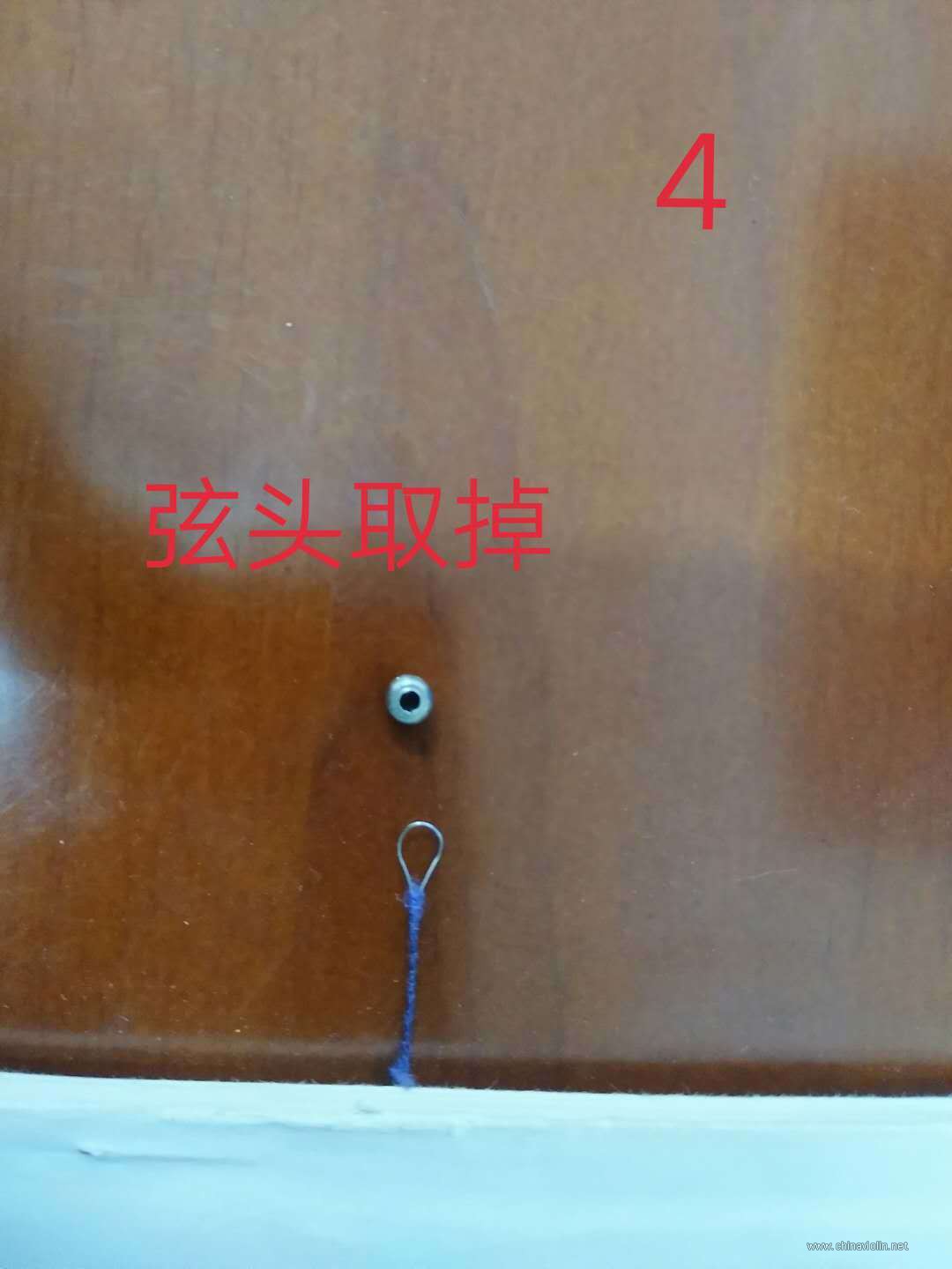

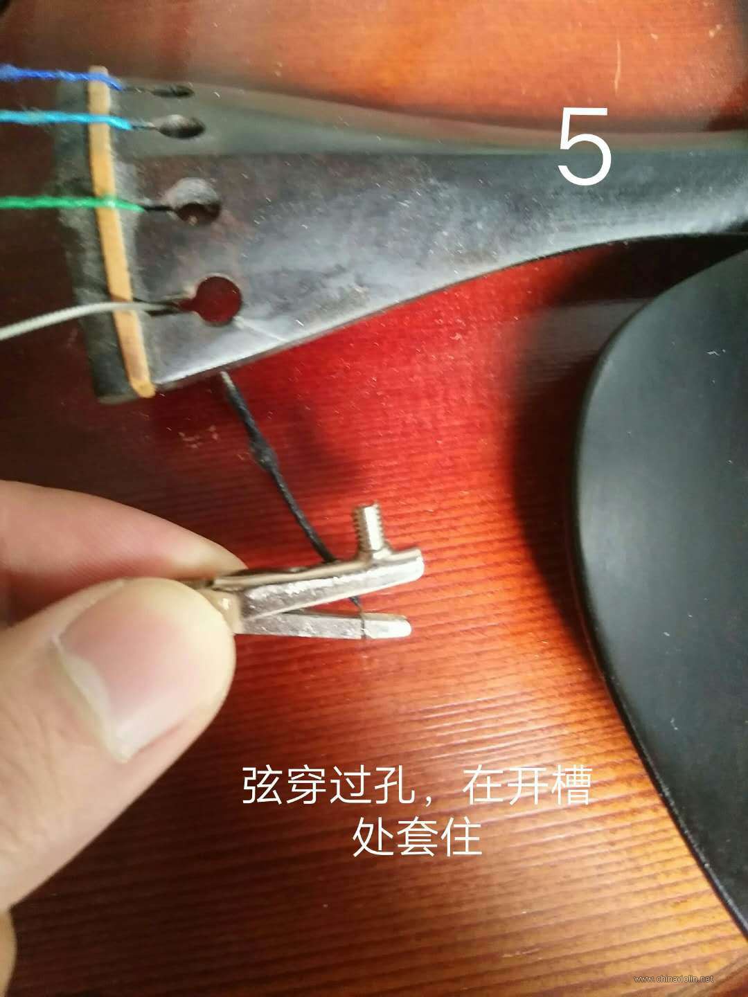

5.安装:弦穿过拉弦板后再穿过微调背上的孔(第1步开的孔),最后套在腿部的凹槽上,安装微调。自己能熟练调音的安装一个e弦微调就好了,四个都装也影响音色(图5)

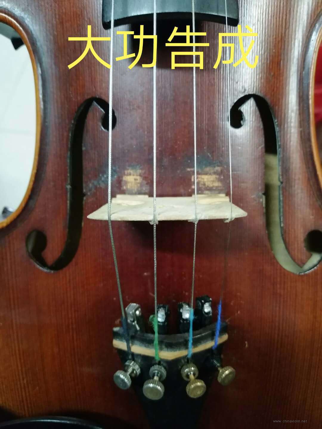

6.调整琴码:用皮尺量好,按照6:1的比例放置琴码的位子,要注意一边扭紧弦一边调整琴码,否则容易倒斜。(图6)
注:琴码的后移不是我的本意,是在用皮尺量6:1的时候发现琴码的位子移动了,这样会不会改变把位;但是不后移琴码  弦又不是6:1了,所以在这个问题上大家来讨论吧。。
