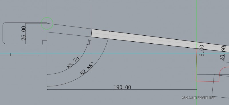

  对于缺乏经验的制琴师而言,最最头疼的就是怎样把琴头装配的符合标准。虽然已有公认的琴头装配标准,但使各处符合这个标准也是相当困难的。

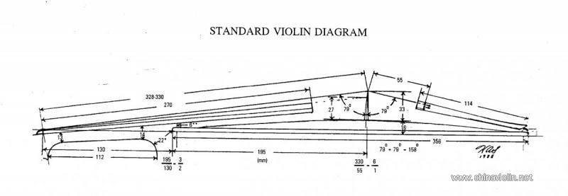

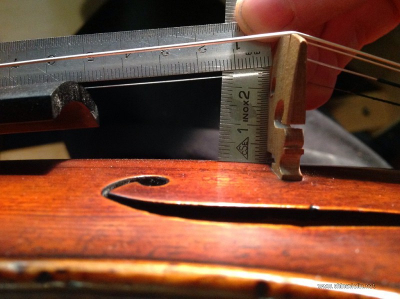

  请准备一把长直尺,一把短直尺,检查指板投射到琴码处的高度是否是25-27之间(不是指琴码本身的高度)。F孔凹槽(琴码处)距所能看见的面板根部处的直线距离是否是195,琴颈根部面板和指板之间的高度是否是6。最后检查指板末端(细端)至F孔凹槽的垂直距离是否是325。
  只有这些指标全部符合上述标准,琴颈的安装才是标准和成功的,因为这些标准如果都能符合,说明琴板高度、琴颈的制作和安装等各方面都能符合规范的要求。这对于有经验的制琴师也需要耗费相当的精力,才能达到上述的标准。
  拿出直尺,来测量一下吧,来看看制琴师是不是在你的琴上用心了。
  投射高度、面板高度以及面板吃进琴颈的深度的变化,都会影响到这个角度。

引用 trewq_732579986 2019-3-9 00:01
请教一下:各个尺寸的差异会对琴的声音有啥影响?
引用 liudaiyi 2019-3-9 00:17
尺寸是经过前人经验固定下来的。如果差距大了,基本上都是由于制琴师制琴不规范而来的,造成的后果是,音质和拉琴的感觉或者更好,或者更差,更差的可能性更高。有些是由于琴颈变形造成尺寸不规范,这种情况下琴师已习惯,可能拉规范的琴反而不适应。作为一名职业制琴师,还是应先把琴做规范再谈别的。
引用 Lucy喵 2019-4-15 22:18
WOW!CAD工程图!好棒!!!
引用 liudaiyi 2019-4-16 12:01
Lucy喵 发表于 2019-4-15 22:18
WOW!CAD工程图!好棒!!!
理工男,哈哈!
引用 lsy309 2019-9-9 21:35
指板太低的话,主要是会造成琴弦离指板的间距会太大,通常来说,G弦离指板的距离5.5mm左右为宜,超过这个距离,拉琴的时候,高把位时就会显得很吃力,手指要用更大的力才能按得下琴弦,所以肯定会不舒适或者影响手指速度,虽然可以降低琴码来弥补指板太低,但是有资料说,琴码如果太低(比如琴码高度低过32mm或更低)时会影响琴的声音的,所以,还是按前人积累的经验规范来做。
引用 trewq_732579986 2019-9-10 14:40
lsy309 发表于 2019-9-9 21:35
指板太低的话,主要是会造成琴弦离指板的间距会太大,通常来说,G弦离指板的距离5.5mm左右为宜,超过这个 ...
琴码高度320mm,太可怕了吧
引用 lsy309 2019-9-10 17:38
trewq_732579986 发表于 2019-9-10 14:40
琴码高度320mm,太可怕了吧
哈哈,数学是体育老师教的,32mm,3.2cm,应该是这样,见笑了!
