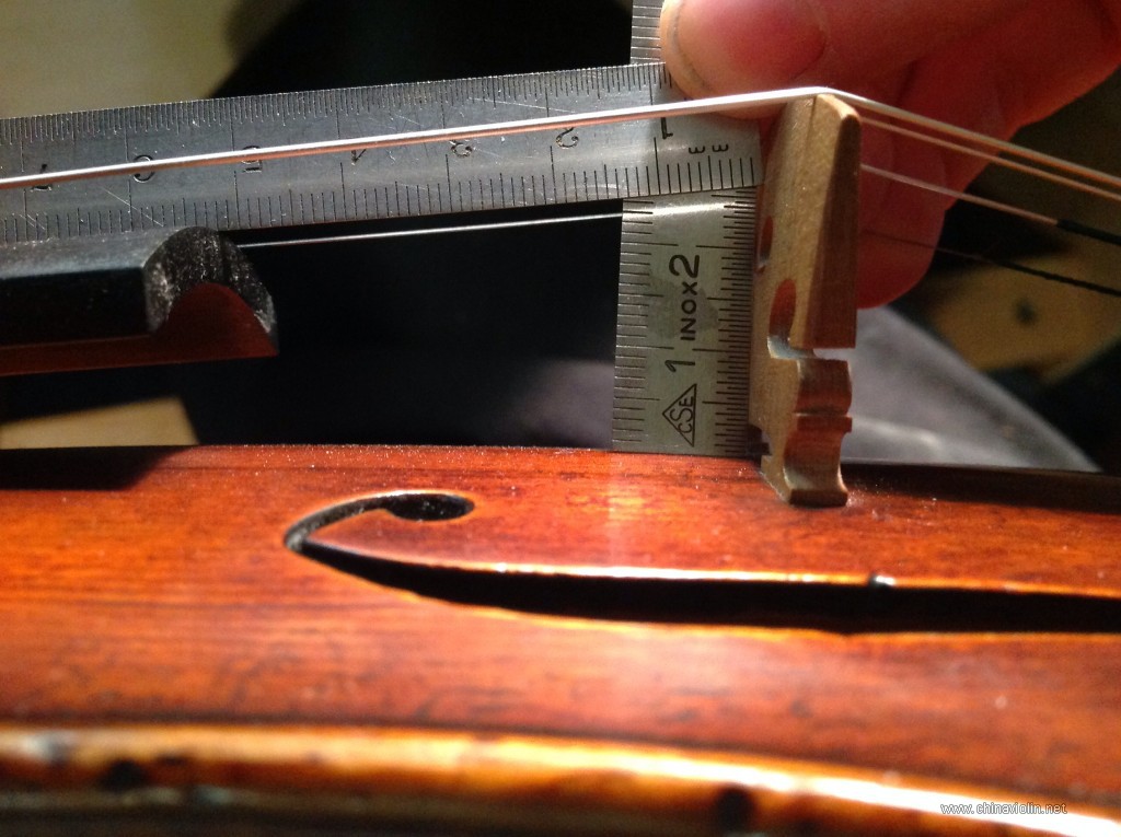

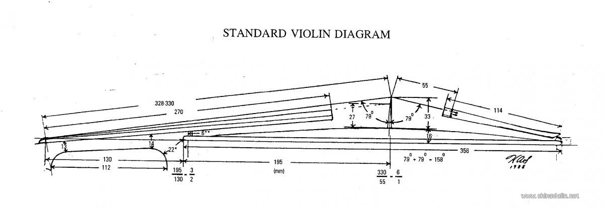

  请准备一把长直尺,一把短直尺,检查指板投射到琴码处的高度是否是25-27之间(不是指琴码本身的高度)。F孔凹槽(琴码处)距所能看见的面板根部处的直线距离是否是195,琴颈根部面板和指板之间的高度是否是6。最后检查指板末端(细端)至F孔凹槽的垂直距离是否是325。
  只有这些指标全部符合上述标准,琴颈的安装才是标准和成功的,因为这些标准如果都能符合,说明琴板高度、琴颈的制作和安装等各方面都能符合规范的要求。这对于有经验的制琴师也需要耗费相当的精力,才能达到上述的标准。
  拿出直尺,来测量一下吧,来看看制琴师是不是在你的琴上用心了。

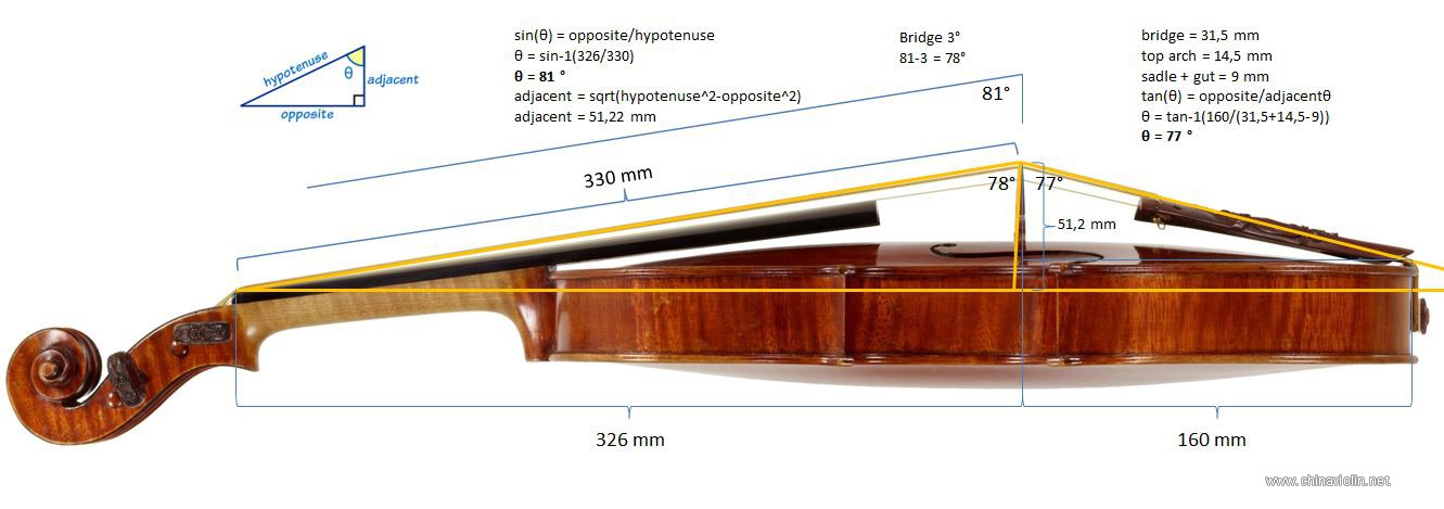

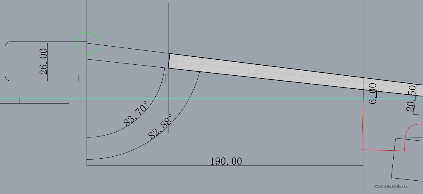

投射高度、面板高度以及面板吃进琴颈的深度的变化,都会影响到这个角度。

发表于 2019-4-15 22:18:59 | 显示全部楼层
WOW!CAD工程图!好棒!!!
11万
133994
 楼主| 发表于 2019-4-16 12:01:59 | 显示全部楼层
Lucy喵 发表于 2019-4-15 22:18
WOW!CAD工程图!好棒!!!
理工男,哈哈!
141
