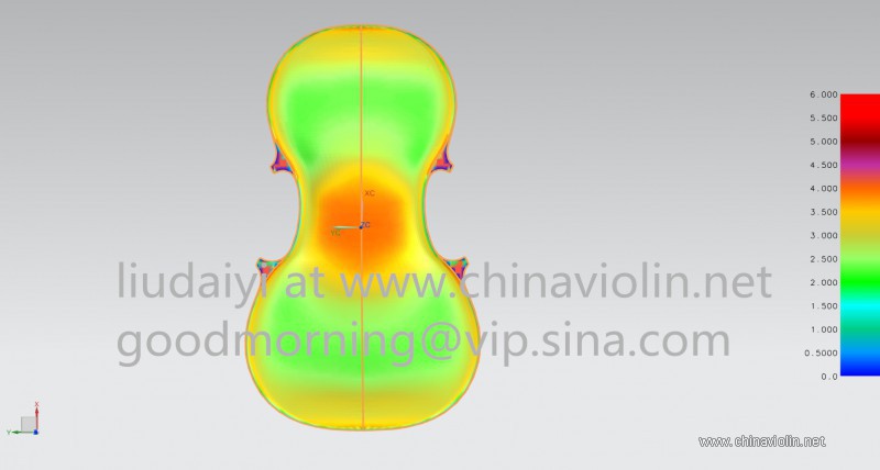

另外一种常见背板设计
非对称设计
[attach]142919[/attach]

最近的The Strad里有文章介绍了该作者最新的研究成果——斯特拉迪瓦里是故意将背板做成了左右不对称的。

引用 tszyy 2019-3-25 13:45
liudaiyi老师,看了你发的斯氏小提琴背板的厚度分布图,其音柱下并不是最厚的,如果我理解的不错,斯氏背板中腰高音侧比低音侧厚,如果从力学角度考虑,我想音柱下部应该最厚。斯氏厚度分布图,更像以音柱为支点的重量平衡图!

引用 liudaiyi 2019-3-27 14:25
tszyy 发表于 2019-3-25 13:45
liudaiyi老师,看了你发的斯氏小提琴背板的厚度分布图,其音柱下并不是最厚的,如果我理解的不错,斯氏背板 ...
只是做了一个试验而已。做琴时尽量两边一样厚,斯做琴也不是刚开始就一边厚一边薄的,那是后期调琴的结果。
没那么多力学原理,从来没有人在意那个,它和琴几乎不沾边。我理解:好琴的范围是很宽泛的,一把琴上有很多路径可以达成好琴的目标,左右不对称只是偶然为之,不对称成啥样,我敢打赌,斯自己也是不了解的。不当之处,请朋友们指正!
引用 tszyy 2019-3-29 12:47
liudaiyi老师说的对。斯做琴也不是刚开始就一边厚一边薄的,那是后期调琴的结果。不对称成啥样,我敢打赌,斯自己也是不了解的。后期调琴是什么人?只要不是斯本人,琴改动处理过厚薄,就不是原本的斯琴了!300多年过去了,没有后人调修的斯琴可能很少,能把斯琴调修的更好的人,都是大师级的!只是没有名声。如果背板一边厚一边薄的琴声音都很好,那么这种背板厚度分布模式就应该是正确的。如果背板一边厚一边薄的琴声音都不好,那么这种背板厚度分布模式就应该是错误的。我做背板,基本上在合琴前是左右对称的,音柱及音柱上部中腰处,外形如长椭圆状做的稍微厚一些5mm左右。合琴后根据敲击音再调修厚薄。最后厚度分布模式啥样,我自己也不是很清楚,只是音柱处中腰部位基本不动。希望有经验的老师也说说自己的经验。
