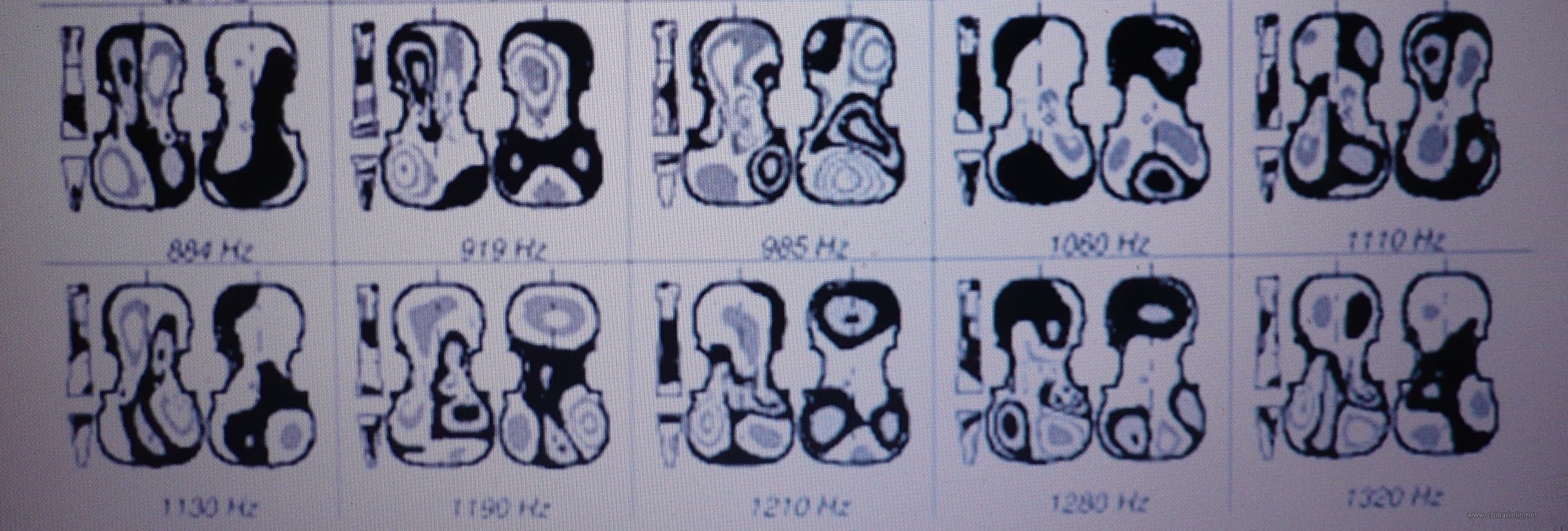

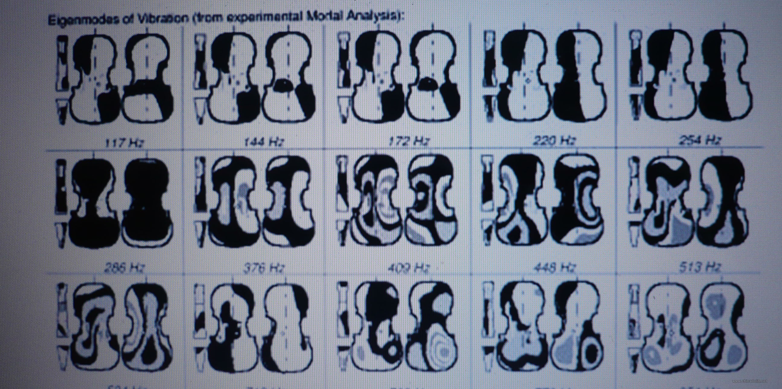

谢谢你的参与!你是一位有实践经验的专家,我知道你正在作这方面的研究。借此机会,谈谈Schleske对小提琴“指纹”的测定。他采用的是实验模态分析方法。这是一种研究多因数变量对观察体系影响结果的方法。首先是有实验模态分析软件,被测样品小提琴的测试点装上微型麦克与计算机联机。在测试时将振动及声音信号同步传递给计算机,计算机软件处理后,以三维动画形式与声音及本征模式振动频率同步显示出来。很直观。三维动画图形象成为每把特定小提琴个体的“指纹”。他们首次测得斯式琴25幅本征模式振动频率图,传给大家看看。
这是我的理解,对否请你指正。

赵老师,您发的25幅本征模式振动频率图,其中第3行的频率看不见,能否给一个可以看见频率的图?先谢谢了。520-800hz的5幅频率图很重要,但是没有具体频率,没有图-频率的对应,还是不清楚。

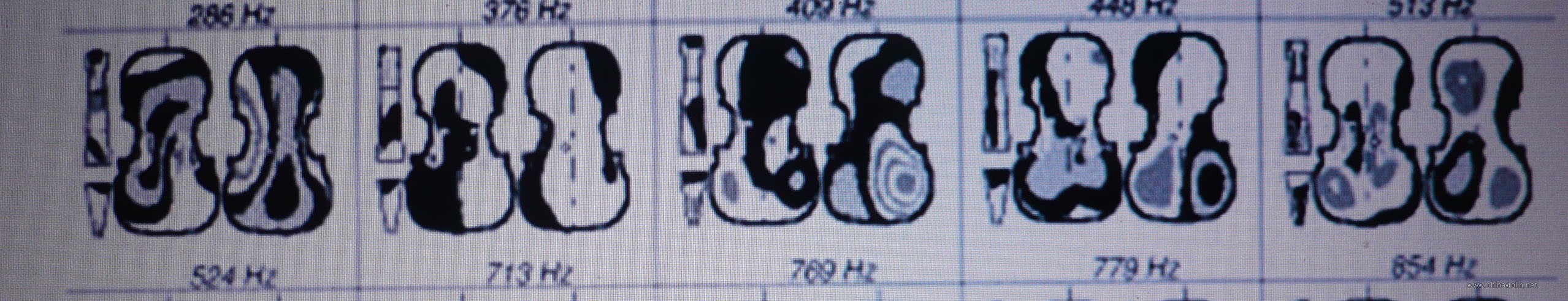

引用 tszyy 2019-3-26 17:38
谢谢,谢谢!只是713hz图形,我感觉不对。应该是200hz一下的图形,属于左右对角线大面积扭动!振动频率越高应该振动区域越多,振动面积越小。
引用 zhao668811 2019-3-27 08:51
tszyy 发表于 2019-3-26 17:38
谢谢,谢谢!只是713hz图形,我感觉不对。应该是200hz一下的图形,属于左右对角线大面积扭动!振动频率越高 ...
这是原图,你是专家,作参考吧。
