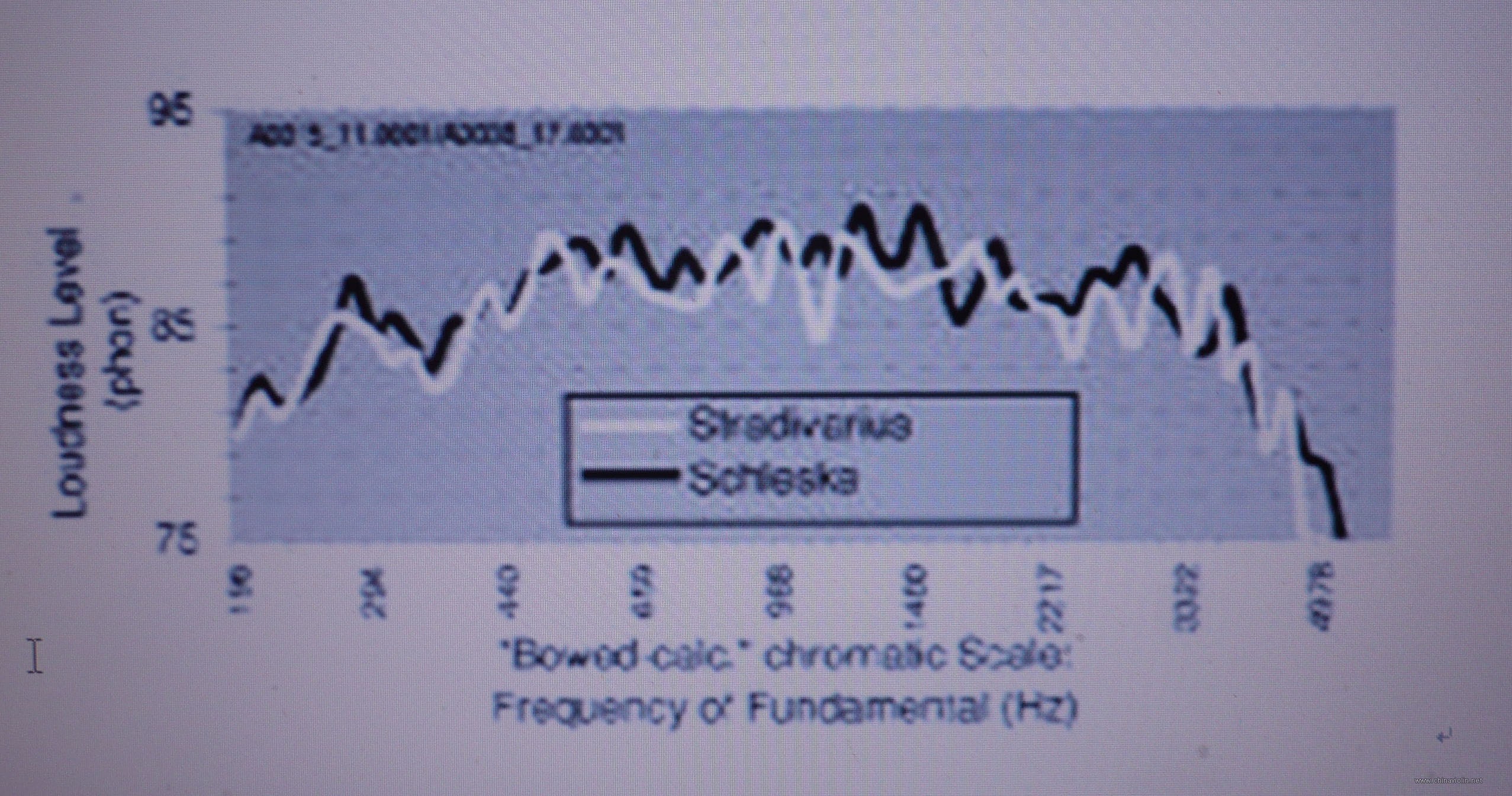

    近来有人把提琴声学研究归于内部科学(inside science)其实属于物理学范畴。德国物理学家制琴师马丁·施莱斯克(Martin Schleske),七岁开始学小提琴,十七岁开始学制琴。二十五岁考入慕尼黑工业大学物理系,从本科读到硕士毕业,毕业论文题目是,小提琴创作中的振动本征模式。他是世界著名科学制琴师和物理声学家。施莱斯克曾预言今后声学将成为制琴师的有力工具,每个制琴师的工作室都应建立声学实验室。他已经实现了自己的预言。发表了许多小提琴声学方面研究论文,提出了测试小提琴声学“指纹”概念,应用测试提琴声学“指纹”仪器测出思氏古琴的“指纹”后,用自己制作的琴与思氏古琴“指纹”拟合,制作出声学品质与古琴相似的作品。见斯特拉迪瓦里1712年琴 (白色)和施莱斯克(Schleske)1999 Op.37琴 (黑色)拟合曲线图:
这是他把声学与提琴制作相结合取得的成果。具体实验操作是很复杂的。要测每块自由音板刷漆前后的密度和振动频率,以及测试琴板厚度、拱形变化对本征共振频率的影响,组装成小提琴后的本征共振频率及各项振动频率参数等等。建立经验值文本库,供设计、材料选择和成品琴制作参考。见他发表的论文:当代小提琴制作的经验工具:第一部分设计、材料、清漆和正常模式的分析;第二部分心理学分析和声学工具的应用(见CASJ Vol. 4, No.5- 6 (Series II), November2002)。这篇论文对制琴界和声学界很有影响,基本上奠定了科学制琴方法基础。

谢谢你的参与!你是一位有实践经验的专家,我知道你正在作这方面的研究。借此机会,谈谈Schleke对小提琴“指纹”的测定。他采用的是实验模态分析方法。这是一种研究多因数变量对观察体系影响结果的方法。首先是有实  详情 回复 发表于 2019-3-3 08:57
35
19
20万
248666
 楼主| 发表于 2019-3-3 08:57:21 | 显示全部楼层
liudaiyi 发表于 2019-3-2 18:10
赵老师所言很有道理。
谢谢你的参与!你是一位有实践经验的专家,我知道你正在作这方面的研究。借此机会,谈谈Schleske对小提琴“指纹”的测定。他采用的是实验模态分析方法。这是一种研究多因数变量对观察体系影响结果的方法。首先是有实验模态分析软件,被测样品小提琴的测试点装上微型麦克与计算机联机。在测试时将振动及声音信号同步传递给计算机,计算机软件处理后,以三维动画形式与声音及本征模式振动频率同步显示出来。很直观。三维动画图形象成为每把特定小提琴个体的“指纹”。他们首次测得斯式琴25幅本征模式振动频率图,传给大家看看。
