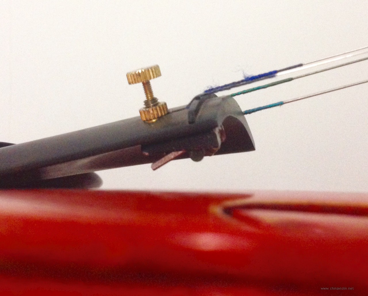

  一般认为,安装微调有损音质,故通常仅在E弦使用微调。
  本改造的目的,是保留微调方便调音的功能,又不损害音质。使E弦与不挂微调的G、D、A弦状况一致。即,恢复E弦码后弦长,使其弦长与码前弦长之比接近1:6;使后弦架在拉弦板弦枕上,而不是金属微调的挂钩上。
  原理与结构如图1所示。

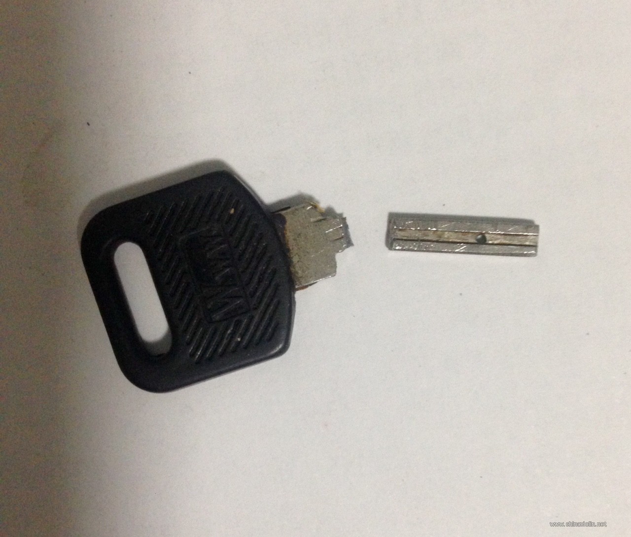

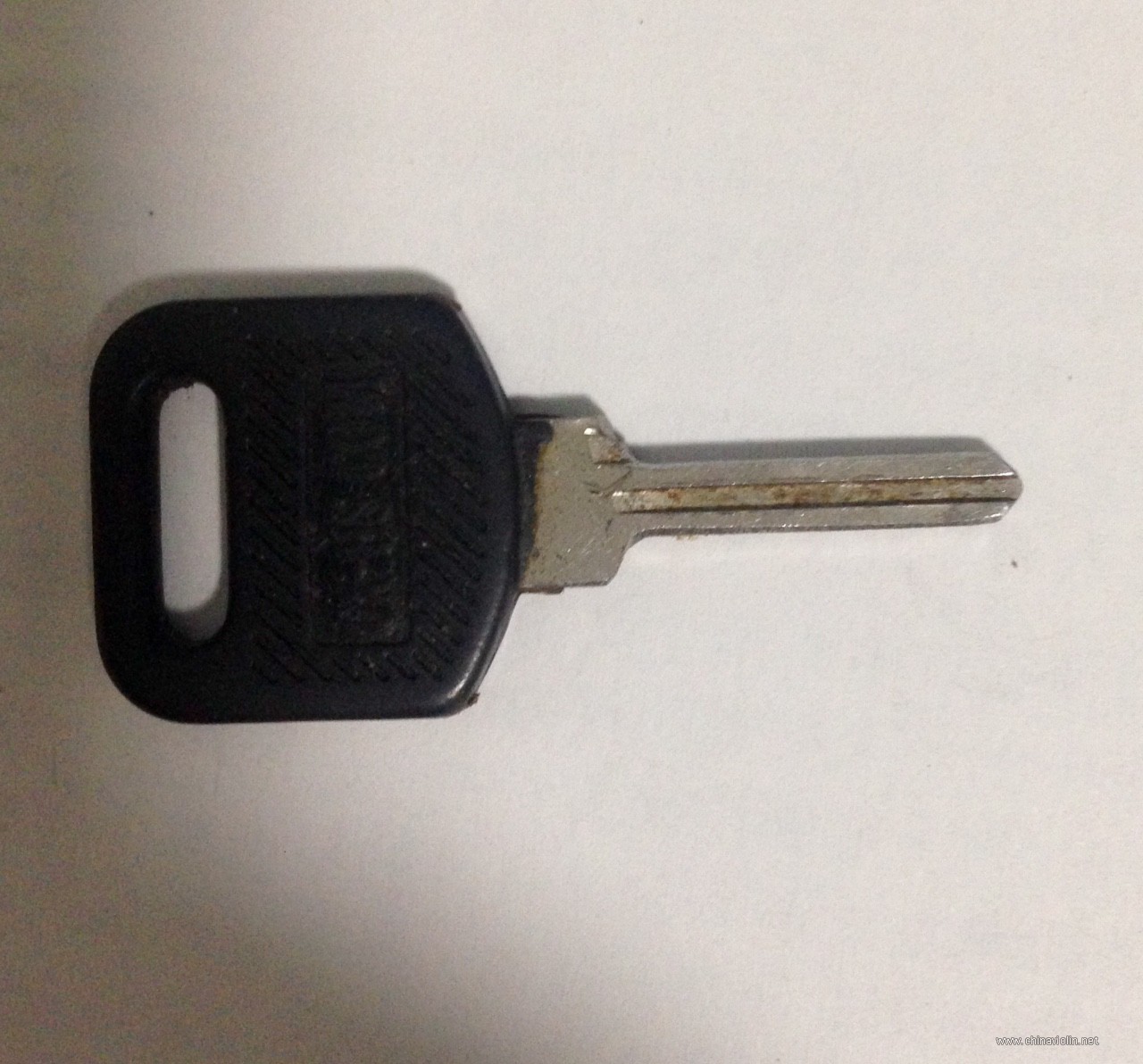

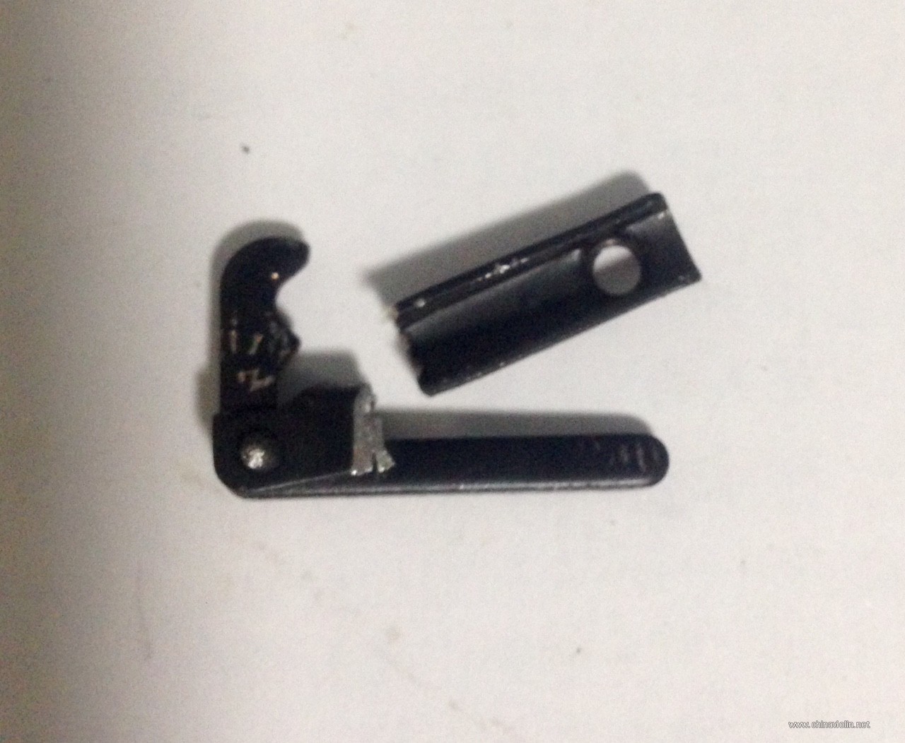

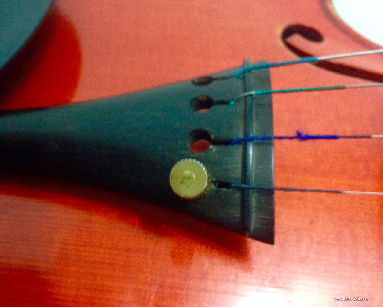

  本改造的“挂弦片”采用了一把废弃的钥匙制作(图2)。也可以采用手头其它物件制作。尺寸约为18mm(长)*4mm(宽)。宽度做成正好能放入微调的U型槽中即可。在其上打一个穿弦的小孔(图3)。

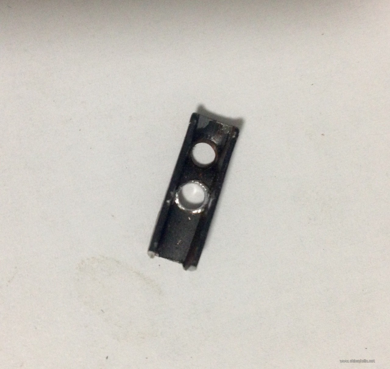

  将微调切割成如图所示(图4-1),长度约为18mm,与“挂弦片”的长度差不多。太长的话,安装好后前端露出拉弦板就不美观了。在与“挂弦片”相同的位置也打一个穿弦孔(图4-2)。此孔的直径可以比“挂弦片”上的小孔略大些。

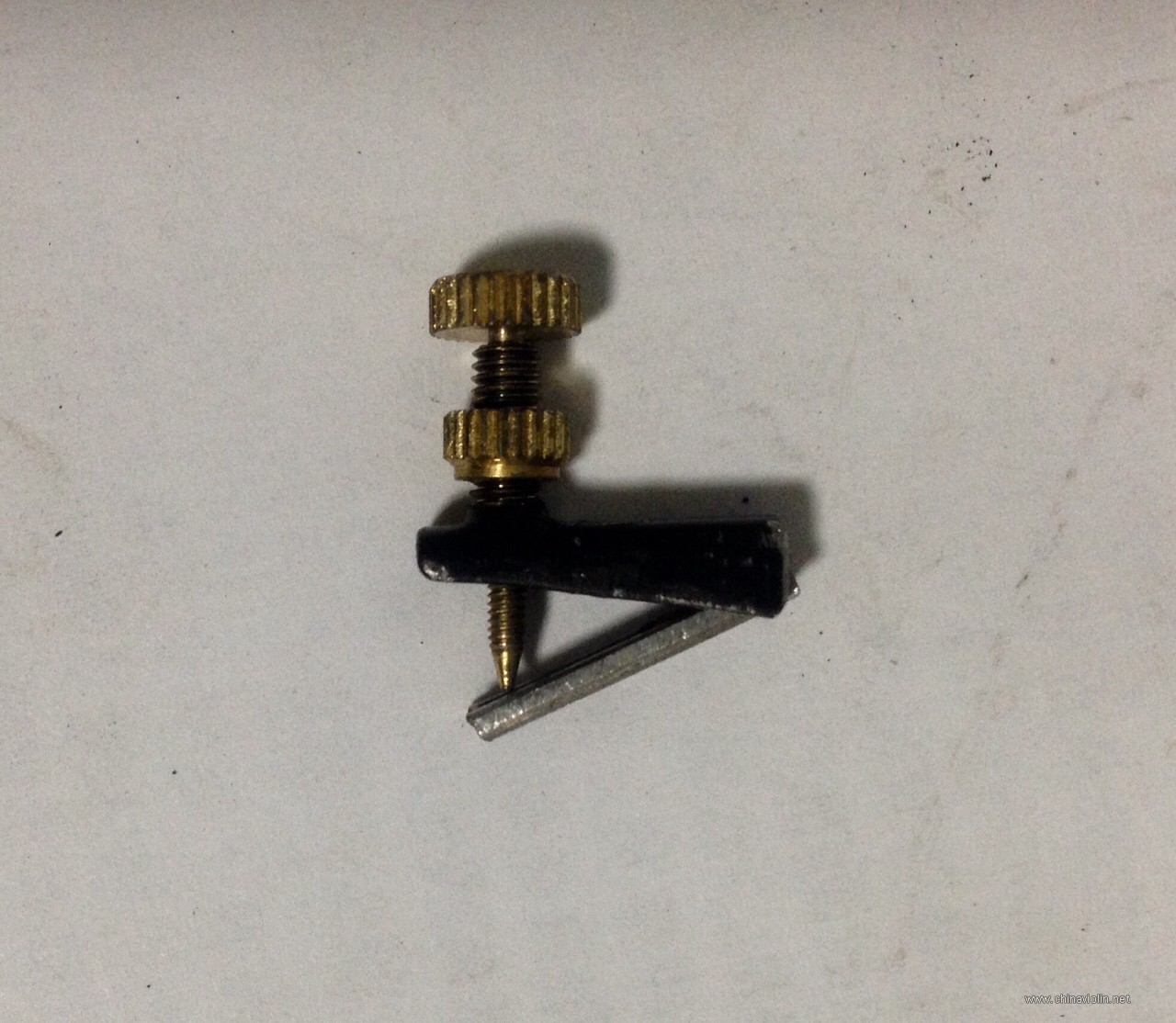

  完成后,整体的组成如图所示(图5)。

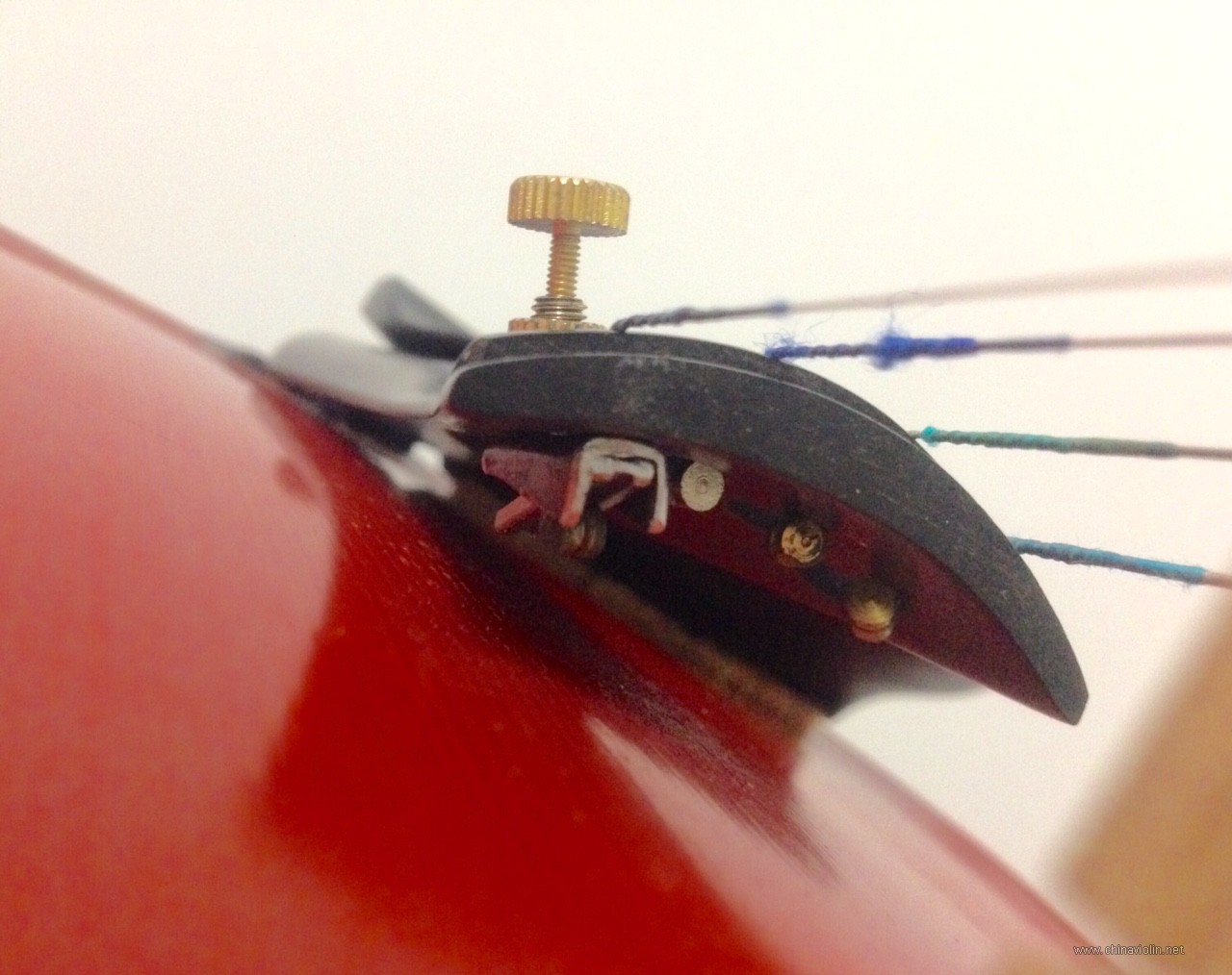

  安装到琴上后的实际样子见各图所示(图6-8)。
  本改造结果:调音灵活;外形美观;对音质的影响,从原理上讲,应该比目前市售的任何一款微调都要好。

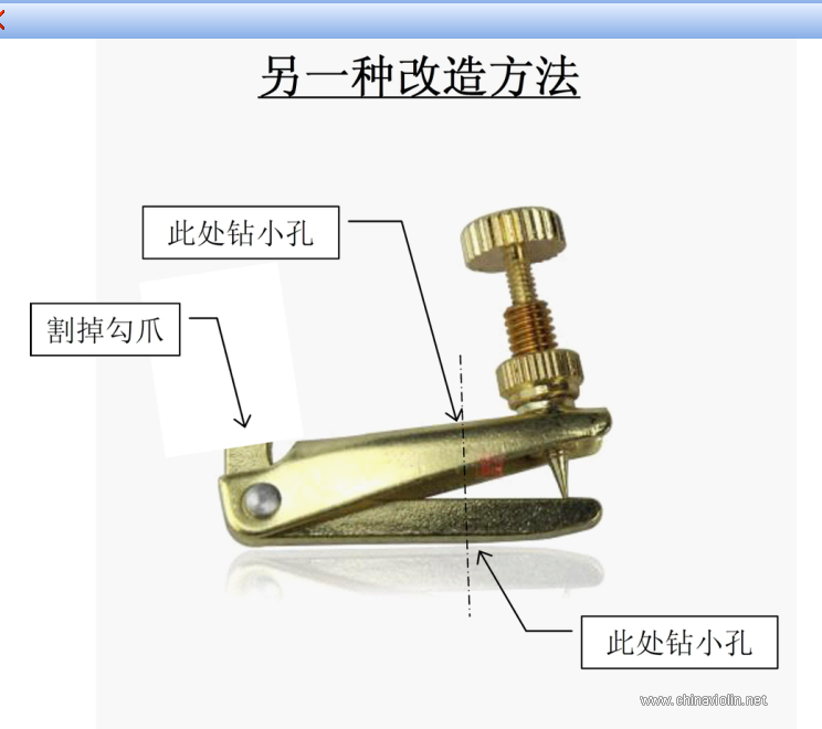

  还有一种方法也许简单些(如图),缺点是微调前部伸出拉弦板可见。另外打孔可能不太方便。
  另一种方法

引用 jialeyh 2019-2-28 09:18

直接接触微调的那段弦经常滑动摩擦,E弦涨力很大,是否很容易断弦
引用 jialeyh 2019-2-28 10:39
不接触。微调上打的孔,其直径远大于E弦弦径,故不接触。调音时,E弦只在拉弦板弦枕上面滑动。

引用 ZHAOSHUYI52 2019-2-28 20:51
谢谢老师的经验介绍,理论上应该是对的,今尝试改造了一下,未曾感到音色有何提高,可能改造得不太到位吧,还得不断摸索。

谢谢老师的经验介绍,理论上应该是对的,今尝试改造了一下,未曾感到音色有何提高,可能改造得不太到位吧, ...
我感觉还是有点变化的:改了之后声音没有之前“硬”了。应该是改善了振动性能的原因吧。
引用 ZHAOSHUYI52 2019-3-1 18:56
嗯,昨天有点充忙,今再把琴码仔细调整后,声音确是较前柔和些了,另外,外观也得到改善,确是一值得推广的好办法。
