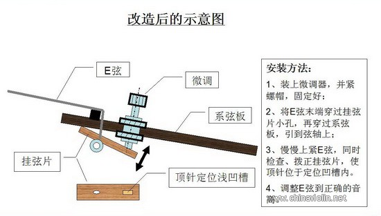

《E弦微调改造》
一般认为,安装微调有损音质,故通常仅在E弦使用微调。
本改造的目的,是保留微调方便调音的功能,又不损害音质。使E弦与不挂微调的G、D、A弦状况一致。
即,恢复E弦码后弦长,使其弦长与码前弦长之比接近1:6;使后弦架在拉弦板弦枕上,而不是金属微调
的挂钩上。
原理与结构如图1所示。

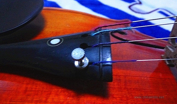

本改造的“挂弦片”采用了一把废弃的钥匙制作(图2)。也可以采用手头其它物件制作。
尺寸约为18mm(长)*4mm(宽)。宽度做成正好能放入微调的U型槽中即可。在其上打一个
穿弦的小孔(图3)。
将微调切割成如图所示(图4-1),长度约为18mm,与“挂弦片”的长度差不多。太长的话,安装好后前端露出拉
弦板就不美观了。在与“挂弦片”相同的位置也打一个穿弦孔(图4-2)。此孔的直径可以比“挂弦片”上的小孔略大些。
完成后,整体的组成如图所示(图5)。
安装到琴上后的实际样子见各图所示(图6-8)。
本改造结果:调音灵活;外形美观;对音质的影响,从原理上讲,应该比目前市售的任何一款微调都要好。
本改造仅供参考。

 楼主| 发表于 2019-2-28 09:18:18 | 显示全部楼层
还有一种方法也许简单些(如图),缺点是微调前部伸出拉弦板可见。另外打孔可能不太方便。

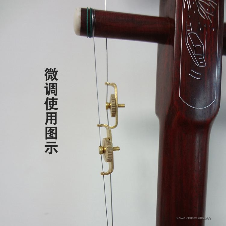

可否用二胡的微调?
二胡微调用法见图。恐怕不适合小提琴。  详情 回复 发表于 2019-3-1 09:35

 楼主| 发表于 2019-3-1 09:35:23 | 显示全部楼层
18079164090 发表于 2019-2-28 22:26
可否用二胡的微调?
二胡微调用法见图。恐怕不适合小提琴。
