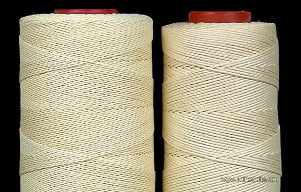

  1、【凯夫拉线】:
  是美国杜邦公司研制的一种芳纶(苯二甲酰苯二胺)复合材料。于1972年商品化,注册商标Kevlar(凯夫拉)。凯夫拉材料密度低、强度高、韧性好、耐高温、易于加工和成型,其强度为同等质量钢铁的5倍,而密度仅为钢铁的1/5。
  凯夫拉材料的力学性能:强度:3.6 GPa;伸长模量:131 GPa;断裂伸长率:2.8 %。

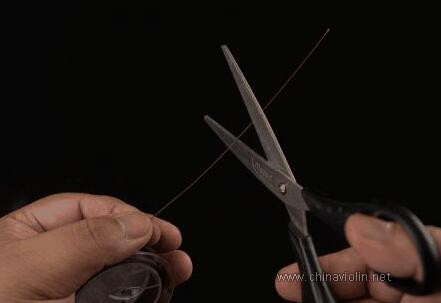

  2、【大力马线(斯百克线)】:
  高强高模聚乙烯纤维,80年代由荷兰DSM公司和日本Toyobo公司合作开发成功。DSM公司商品名为Dyneema(大力马)。美国Allied Signal公司商品名为Spectra(斯百克)。是目前世界上强度最高的纤维。
  大力马材料的力学性能:强度:5.0 GPa,比凯芙拉约高出40%;伸长模量:91~140N/tex;断裂伸长率:3.5%。
  与传统牛筋、尼龙、钢丝等尾绳相比,这两种材料的特点是抗拉强度高且更加柔软。一些实验认为,增加尾绳的柔软性,使琴码后段的弦更易振动,因而可以改善音质。有些所谓的“声学尾绳”就是基于这种理论,采用这类材料制作的。不过,我们可以去其它行业直接购买上述两种材料来使用,成本会更低。我自己是买了一米大力马线。大力马线在垂钓界多有使用。它有几种粗细规格的线径。我买的是1.8mm粗细的。

可以去某宝上搜“大力马鱼线”、“凯夫拉鱼线”、“大力马绑钩线”、“凯夫拉绑钩线”、“大力马线”、“凯夫拉线”等等。

另外,这种材料用剪刀是不容易剪断的。要用美工刀切割。打完结后用美工刀将多余的绳头割掉。
