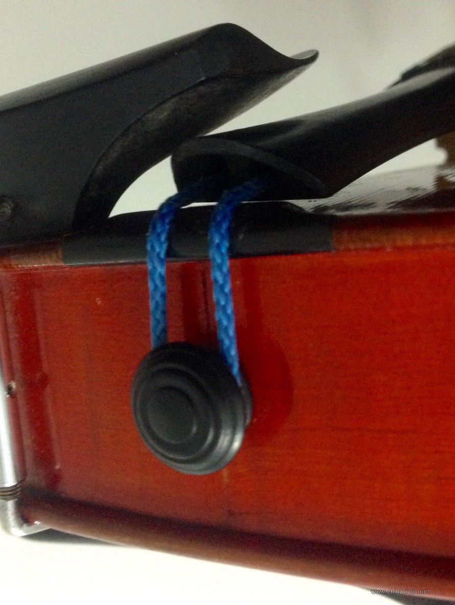

《介绍两种小提琴尾绳的替代材料》:
    凯夫拉线和大力马线。
1、【凯夫拉线】:
    是美国杜邦公司研制的一种芳纶(苯二甲酰苯二胺)复合材料。于1972年商品化,注册商标Kevlar(凯夫拉)。凯夫拉材料密度低、强度高、韧性好、耐高温、易于加工和成型,其强度为同等质量钢铁的5倍,而密度仅为钢铁的1/5.
    凯夫拉材料的力学性能:强度:3.6 GPa;伸长模量:131 GPa;断裂伸长率:2.8 %。
2、【大力马线(斯百克线)】:
    高强高模聚乙烯纤维,80年代由荷兰DSM公司和日本Toyobo公司合作开发成功。DSM公司商品名为Dyneema(大力马)。美国Allied Signal公司商品名为Spectra(斯百克)。是目前世界上强度最高的纤维。
    大力马材料的力学性能:强度:5.0 GPa,比凯芙拉约高出40%;伸长模量:91~140N/tex;断裂伸长率:3.5%。
    与传统牛筋、尼龙、钢丝等尾绳相比,这两种材料的特点是抗拉强度高且更加柔软。一些实验认为,增加尾绳的柔软性,使琴码后段的弦更易振动,因而可以改善音质。有些所谓的“声学尾绳”就是基于这种理论,采用这类材料制作的。不过,我们可以去其它行业直接购买上述两种材料来使用,成本会更低。我自己是买了一米大力马线。大力马线在垂钓界多有使用。它有几种粗细规格的线径。我买的是1.8mm粗细的。
    假如你想试试用这种材料替换传统尾绳,看看对自己的小提琴音色改进有无帮助的话,不妨去购物网站搜搜“大力马线”,花很小的成本就可以买到了。

发表于 2019-2-12 08:19:35 | 显示全部楼层
我琴的尾绳老化,僵硬。老式牛筋的也需用油浸泡,才能保持柔软,否则也会断掉。‘’大力马线 ‘’,值得一试。牛筋的死扣用火烤。这马线扣如何系牢?
系法如图  详情 回复 发表于 2019-2-13 08:50

 楼主| 发表于 2019-2-13 08:50:17 | 显示全部楼层
sunshunoo8 发表于 2019-2-12 08:19
我琴的尾绳老化,僵硬。老式牛筋的也需用油浸泡,才能保持柔软,否则也会断掉。‘’大力马线 ‘’,值得一 ...
系法如图

 楼主| 发表于 2019-2-14 08:17:14 | 显示全部楼层
我换了如图,还可以再短一些。打结时的长度应让系弦板末端稍超出琴体边缘,事先尽量拉紧绳扣。这样,当上紧四条弦后,尾绳被拉长、绳结被拉紧后,系弦板末端正好退到正确的位置。为了防止绳结松脱,也可以滴一点502胶水在打结处。

 楼主| 发表于 2019-2-14 08:22:36 | 显示全部楼层
顺便说一下,更换后,与之前的尼龙绳相比,感觉是更易振动了,空弦余音时间似乎更长些了。

 楼主| 发表于 2019-2-14 09:06:58 | 显示全部楼层
另外,这种材料用剪刀是不容易剪断的。要用美工刀切割。打完结后用美工刀将多余的绳头割掉。

 楼主| 发表于 2019-2-27 08:36:14 | 显示全部楼层
嫌蓝色尾绳不好看的话,用黑色油性记号笔涂成黑色即可。
