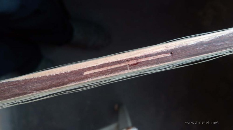

  一琴友不慎,琴弓中腰折断,拿来让我试修。我在网上查到一篇早年的修弓的文章,看了几遍,试着修弓,就算“死马当活马医”了。因为没有将每个修理过程拍照,所以画了示意图来表示修理步骤。
  1、将断弓的端面锉平,再用钢锯分别在两个端面中线上开槽。
  2、用较硬的木料做一片尺寸合适的木片,涂上白胶插入开槽处。将断处对接,最好在弓杆外绑上一根笔直的木棒,固定二十四小时后,再进行第三步。
  3、在弓杆两侧铲出凹面,尽可能对称。
  4、做两块凸面木片,用白胶粘在两侧凹面处,用绳子绑紧,二十四小时后打开,铲去多余的木片,使此处直径与原粗细一致。
  注:图中红色部分为新加上的木片。
  修好的弓是这样的:
  注意事项: 由于修弓要锉平断处端面,修好的弓要比原来短几毫米,如果尾部调节螺丝不能收紧弓毛的话,还需拆开弓头或者弓尾,把弓毛收短一些。

好办法,赞!我想,如果斜的断口,就要切去一大段,弓就短了。如何解决?

关于斜向的断裂琴弓修理问题,我想可以先胶合断裂处,胶合后再铲两边凹面,然后贴木片加固。这样能保持原有长度,无需再接长。具体如何修理,还要视断裂情况而定。
