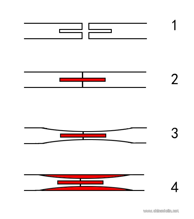

    一琴友不慎,琴弓中腰折断,拿来让我试修。我在网上查到一篇早年的修弓的文章,看了几遍,试着修弓,就算“死马当活马医”了。因为没有将每个修理过程拍照,所以画了示意图来表示修理步骤。
1、将断弓的端面锉平,再用钢锯分别在两个端面中线上开槽。
2、用较硬的木料做一片尺寸合适的木片,涂上白胶插入开槽处。将断处对接,最好在弓杆外绑上一根笔直的木棒,固定二十四小时后,再进行第三步。
3、在弓杆两侧铲出凹面,尽可能对称。
4、做两块凸面木片,用白胶粘在两侧凹面处,用绳子绑紧,二十四小时后打开,铲去多余的木片,使此处直径与原粗细一致。
注:图中红色部分为新加上的木片。

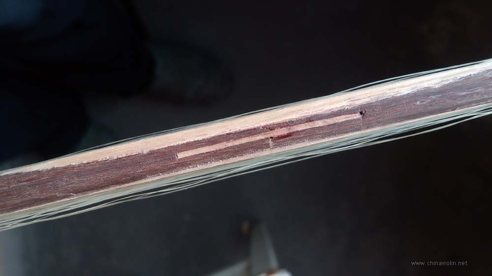

修好的弓是这样的:
   注意事项: 由于修弓要锉平断处端面,修好的弓要比原来短几毫米,如果尾部调节螺丝不能收紧弓毛的话,还需拆开弓头或者弓尾,把弓毛收短一些。
