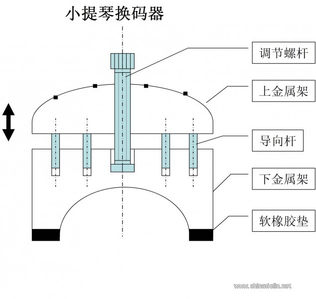

  小提琴在换码、琴码修整过程中经常要频繁松弦、上弦、试音,有点麻烦。
  使用这种换码器(工具),可以让事情变得简单,换码起来很方便。有些朋友家里买了打磨码脚的工具,但是换码器很少有朋友使用过。其实,这种小工具在国外早有应用。
  换码器的一种结构示意见图1。当然还有其它款式的。都大同小异。
  图2是它的使用方法示例。

更正一下图片:

网上卖的橡胶制作的换码器使用起来也很方便,且不伤面板。
