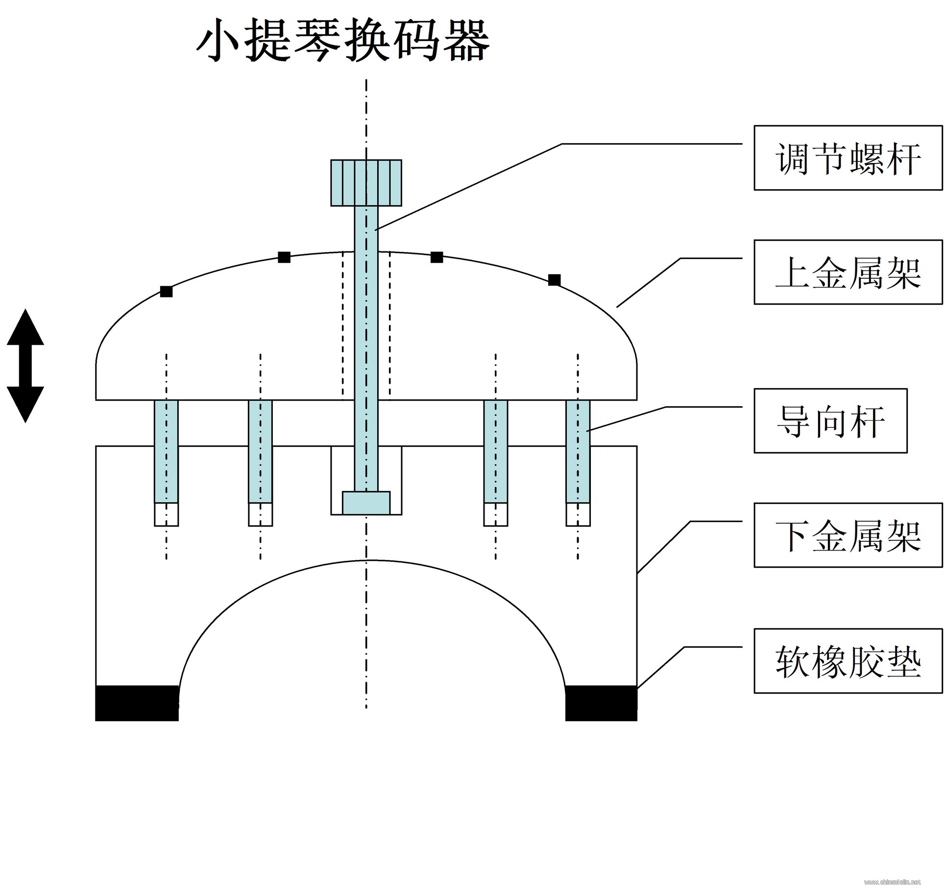

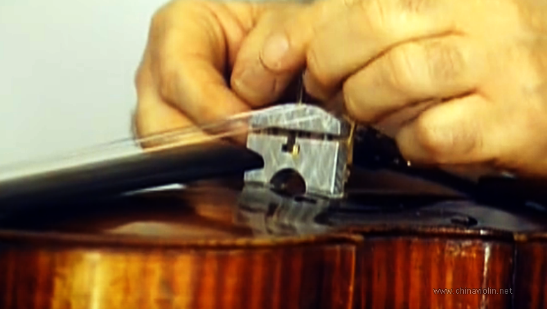

小提琴在换码、琴码修整过程中经常要频繁松弦、上弦、试音,有点麻烦。
使用这种换码器(工具),可以让事情变得简单,换码起来很方便。有些
朋友家里买了打磨码脚的工具,但是换码器很少有朋友使用过。其实,这
种小工具在国外早有应用。
换码器的一种结构示意见图1。当然还有其它款式的。都大同小异。
图2是它的使用方法示例。
图1

图2
图2

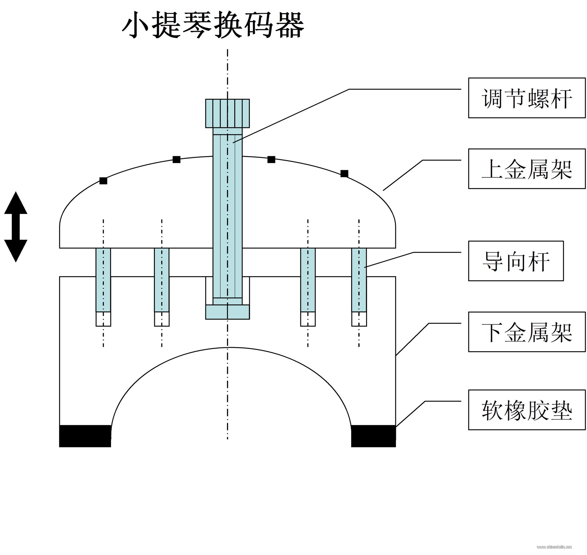

更正一下图片:
图1
图1
