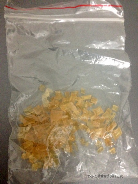

摘要: 三十几年的一把琴,时间长了琴颈处略有脱胶,造成指板塌陷,指板距面板间距变小。送制琴师傅那里修理,人家怕弄坏琴,婉拒。没有办法,只好拿回来自己试着修理。网购了一点鱼胶。用雕刻刀沿原粘结处一点一点刻划,直 ...
  三十几年的一把琴,时间长了琴颈处略有脱胶,造成指板塌陷,指板距面板间距变小。送制琴师傅那里修理,人家怕弄坏琴,婉拒。没有办法,只好拿回来自己试着修理。网购了一点鱼胶。用雕刻刀沿原粘结处一点一点刻划,直到松动能瓣下来。按照指板的标准高度,对原结合面进行修整,使榫头合上后指板离面板的高度基本符合要求。将鱼胶隔水蒸至融化,均匀涂覆在琴头与琴身的接触面上。合上榫头,在指板末端垫上事先做好的标准高度的木块。用工具夹夹紧胶合处,固定三到五天后取下固定夹。仍然不要上弦使用。继续放置几周后检查完全粘牢再上弦使用。

  鱼胶

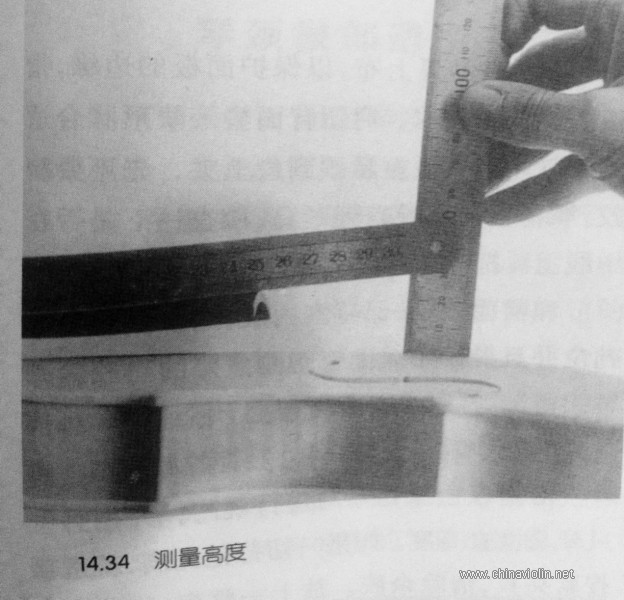

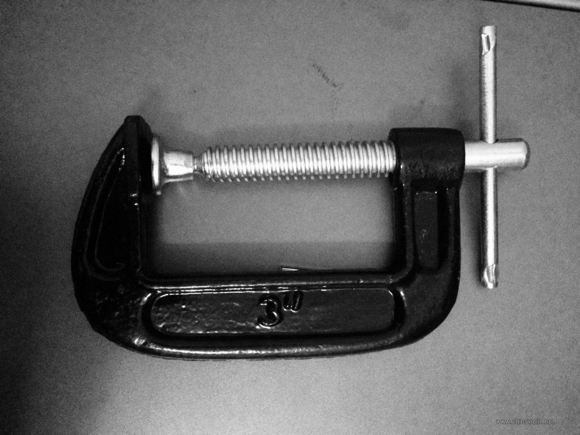

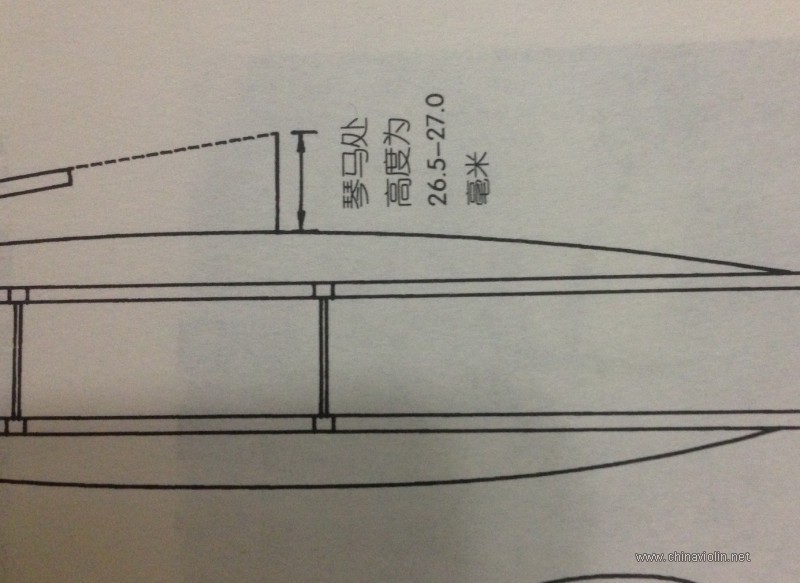

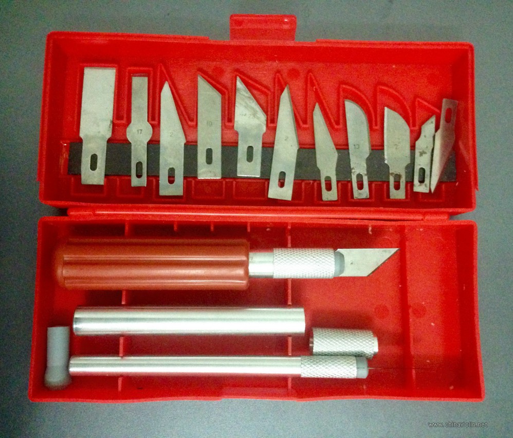

  (1)修理时所用到的工具如下,都是家里现成的:
  工具夹、雕刻刀(组)、钢尺。另外可以根据指板末端距离面板的标准高度,用木块或者其它材料制作一只垫块,在粘结组合时使用,这样操作方便些,能够确保指板的角度(高度)符合要求。我是在另一把琴上直接测量出这个高度后加工小木块的。当然也可以根据数据计算得到。为了防止木块滑动,使用时可以用双面胶将小木块固定在面板上。(见图1-1,1-2,1-3,1-4)

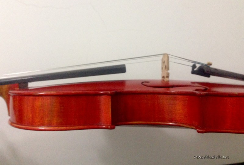

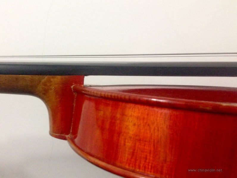

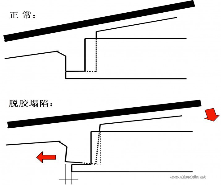

  (2)塌陷情况:
  如图2-1所示。脱胶。指板长期在琴弦拉力作用下,蠕动滑出,指板角度变小。造成必须削矮琴码来应付。

  先将琴头、琴身原接合面上的残余胶水用刻刀一点一点铲除。在铲的过程中同时要注意修整各接合面的平整。由于拆解过程消耗了部分原结构。因此,重新装入到位后,指板的角度不一定能恢复到原来(标准)的高度。此时,需要对原接合面进行再加工。先不涂胶,合上榫头,测量一下高度情况。将高度调整到位,判断应该在琴身或者琴颈哪个接合面上进行修整。我主要是修整了琴身处的a、b面(如图3-1)。琴颈上的c、d面作配合修整。一面修整,一面合上榫头,测量高度。只到修整满意为止。

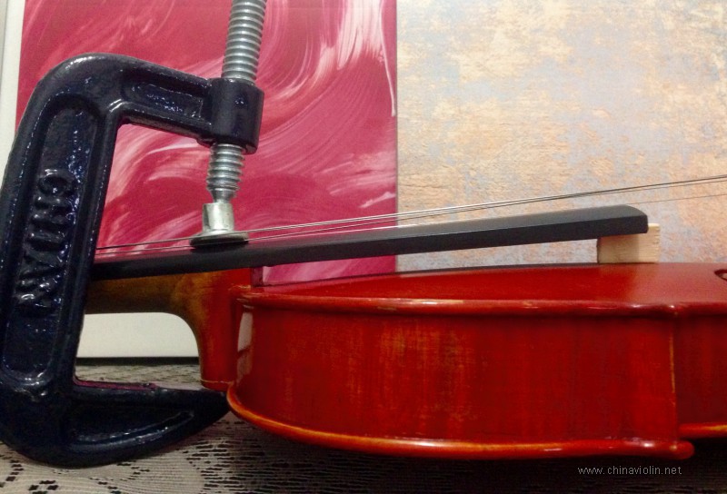

  (5)上胶、组合:
  在琴颈和琴身接合面上均匀涂上鱼胶。胶不要涂得太多太厚。小心合上榫头。高度小木块已经事先就位,用双面胶固定在琴身上了。用工具夹夹住粘结处(如图4-1)反复检查、调整指板末端的高度、指板与琴身中心线是否吻合。保持正确的相对位置,不要再去碰它。也不要让周围任何振动影响它。否则,万一粘牢后你又发现不对,就麻烦了。尽量让它干燥凝固的时间久些。我本人有备用琴,也不等用。为了防止前功尽弃,我选择等待足够长的时间再取掉夹具,再上弦使用。

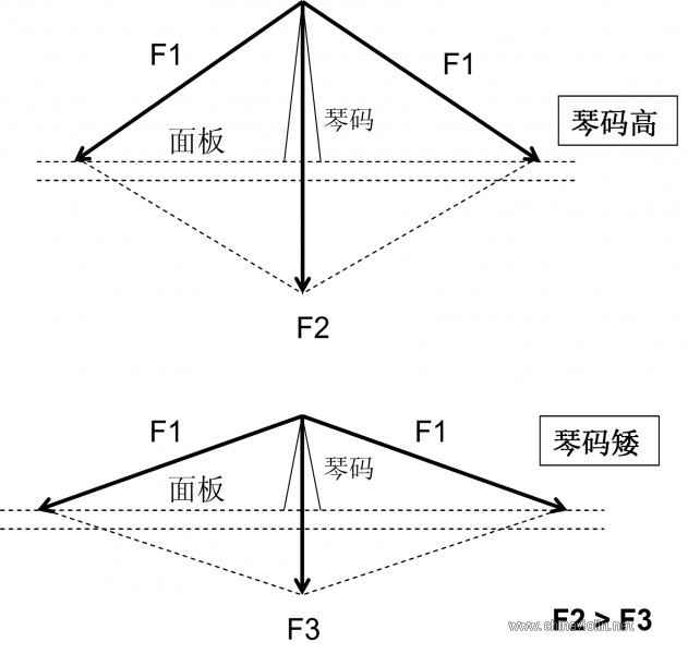

  如果修复到与原来一模一样的角度。那么,音色应该会恢复到与原来一样。指板塌陷对声音的影响,实质是压力变化对琴身振动的影响。如图5-1,当调弦(音高)拉力不变时,琴码越矮,琴弦通过琴码作用在面板上的合力就越小。合力对音柱的压力也越小。琴码带动面板振动需要一定的压力。太小太大都不好。音柱与面板和背板的接合程度也影响振动的传导。所以琴码压力对音柱的工作性能有影响。此外,指板塌陷了,琴码势必得削矮了去就。琴码矮了,琴码的质量就小了。那么,薄的琴码,轻的琴码对小提琴声音又什么影响呢? 大家应该都看过相关文章了。另外,琴码矮了,琴弦将琴码作为支点摇晃的振幅就小了,对声音会产生什么影响, 同样容易推测。

  图1-1
  图1-2
  图1-3
  图2-1

  图4-1
