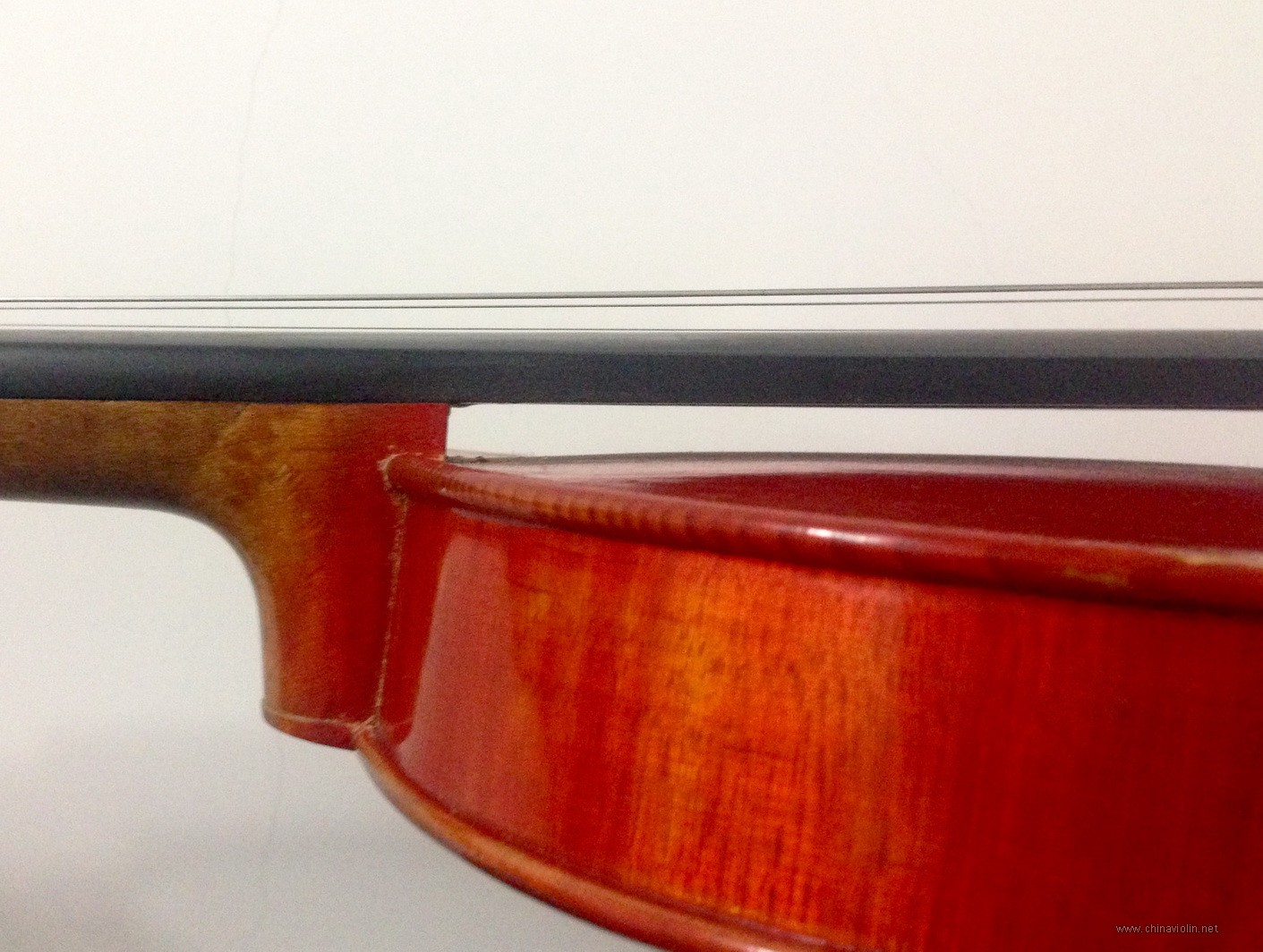

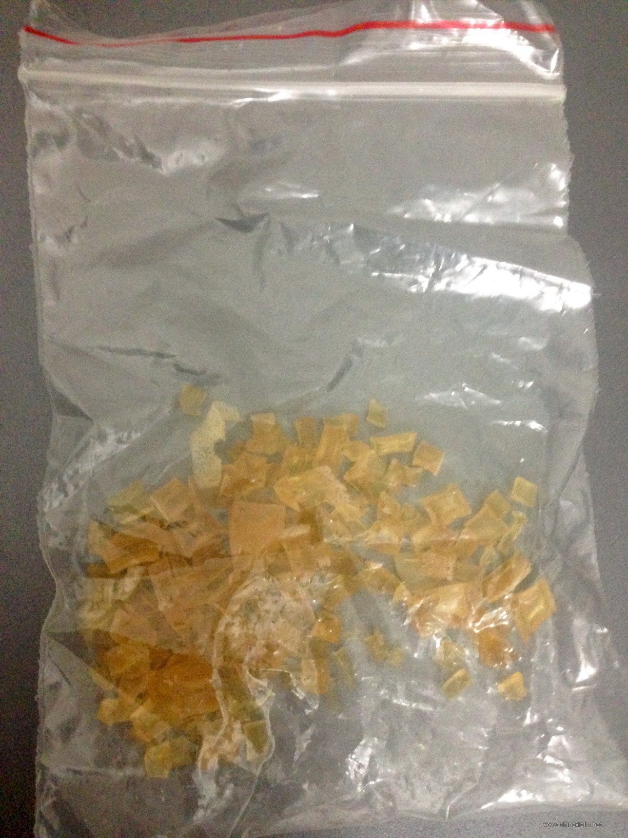

三十几年的一把琴,时间长了琴颈处略有脱胶,造成指板塌陷,指板距面板间距变小。送制琴师傅那里修理,人家怕弄坏琴,婉拒。没有办法,只好拿回来自己试着修理。网购了一点鱼胶。用雕刻刀沿原粘结处一点一点刻划,直到松动能瓣下来。按照指板的标准高度,对原结合面进行修整,使榫头合上后指板离面板的高度基本符合要求。将鱼胶隔水蒸至融化,均匀涂覆在琴头与琴身的接触面上。合上榫头,在指板末端垫上事先做好的标准高度的木块。用工具夹夹紧胶合处,固定三到五天后取下固定夹。仍然不要上弦使用。继续放置几周后检查完全粘牢再上弦使用。

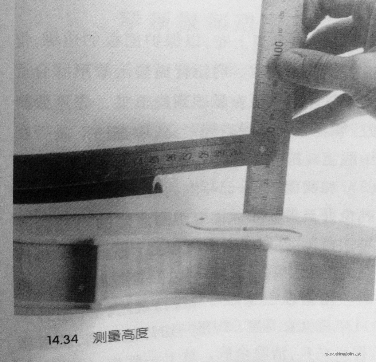

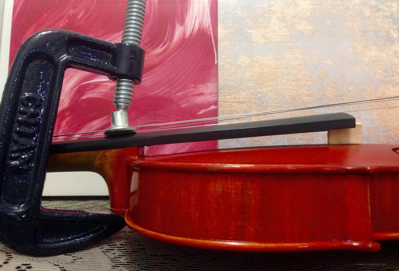

(1)修理时所用到的工具如下,都是家里现成的:
     工具夹、雕刻刀(组)、钢尺。另外可以根据指板末端距离面板的标准高度,用木块或者其它材料制作一只垫块,在粘结
     组合时使用,这样操作方便些,能够确保指板的角度(高度)符合要求。我是在另一把琴上直接测量出这个高度后加工小
     木块的。当然也可以根据数据计算得到。为了防止木块滑动,使用时可以用双面胶将小木块固定在面板上。
    (见图1-1,1-2,1-3,1-4)

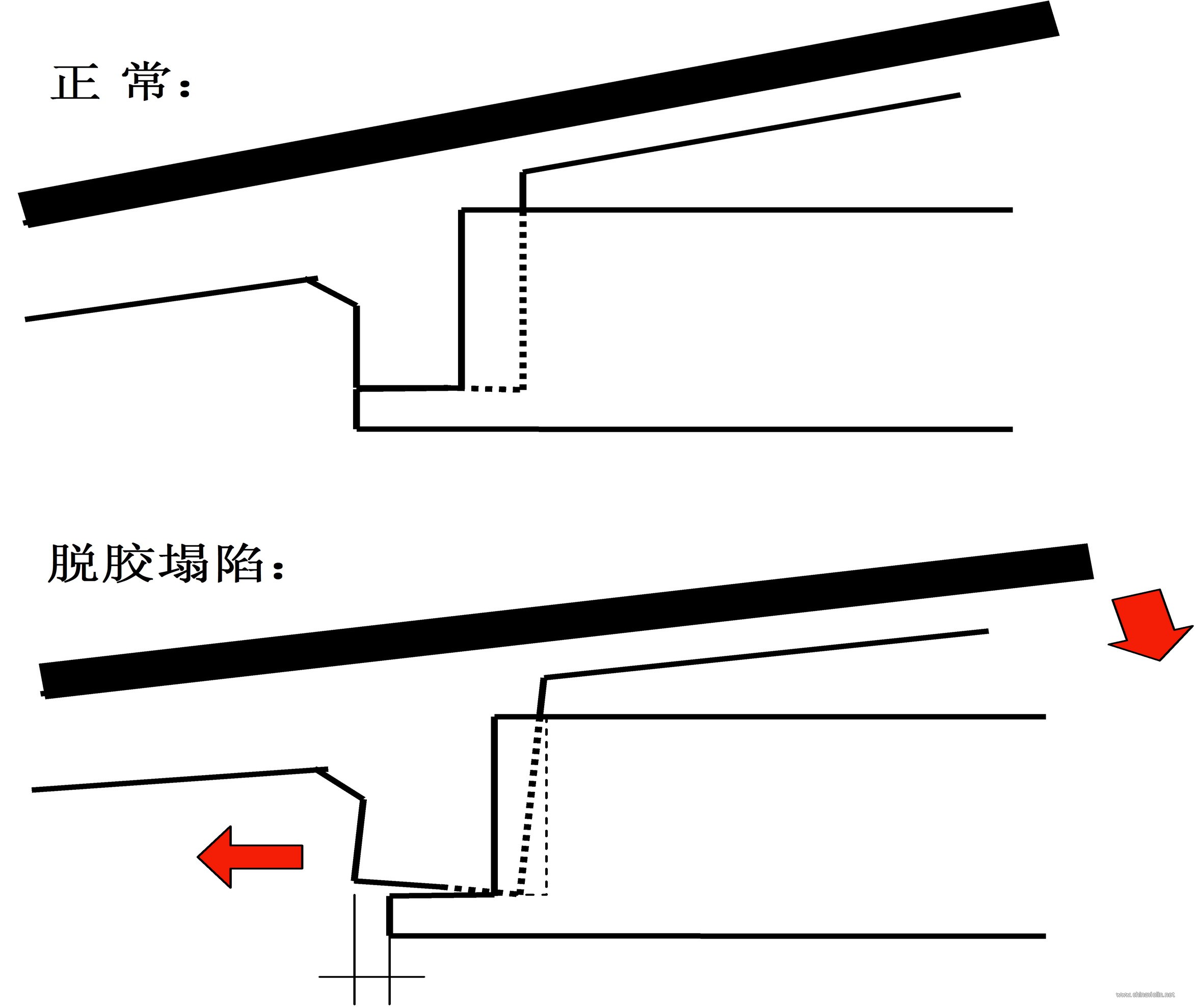

(2)塌陷情况:
     如图2-1所示。
     脱胶。指板长期在琴弦拉力作用下,蠕动滑出,指板角度变小。造成必须削矮琴码来应付。

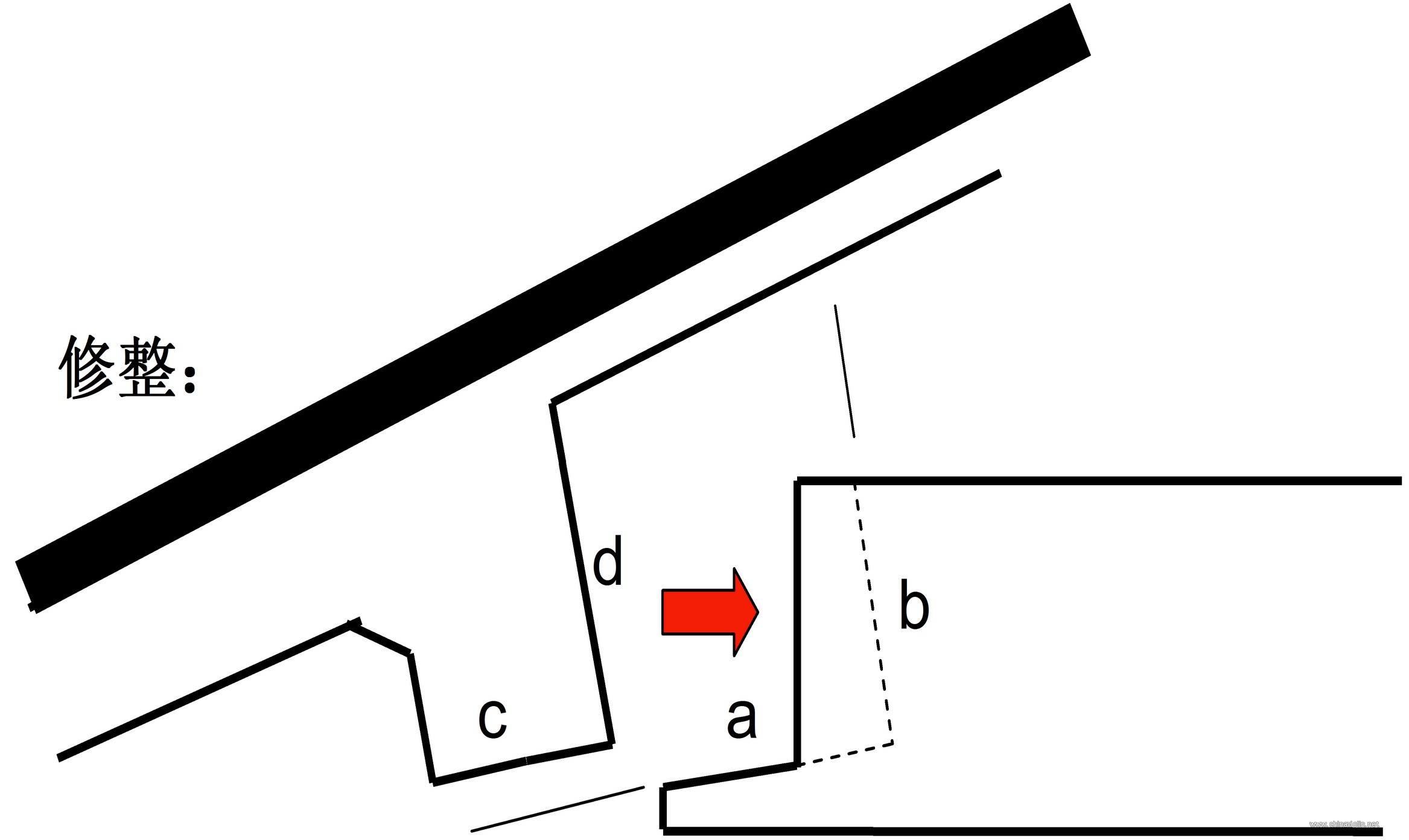

     先将琴头、琴身原接合面上的残余胶水用刻刀一点一点铲除。在铲的过程中同时要注意修整各接合面的平整。由于拆解过程消耗
     了部分原结构。因此,重新装入到位后,指板的角度不一定能恢复到原来(标准)的高度。此时,需要对原接合面进行再加工。
     先不涂胶,合上榫头,测量一下高度情况。将高度调整到位,判断应该在琴身或者琴颈哪个接合面上进行修整。我主要是修整了
     琴身处的a、b面(如图3-1)。琴颈上的c、d面作配合修整。一面修整,一面合上榫头,测量高度。只到修整满意为止。

     在琴颈和琴身接合面上均匀涂上鱼胶。胶不要涂得太多太厚。小心合上榫头。高度小木块已经事先就位,用双面胶固定在琴身上
     了。用工具夹夹住粘结处(如图4-1)反复检查、调整指板末端的高度、指板与琴身中心线是否吻合。保持正确的相对位置,不要
     再去碰它。也不要让周围任何振动影响它。否则,万一粘牢后你又发现不对,就麻烦了。尽量让它干燥凝固的时间久些。我本人
     有备用琴,也不等用。为了防止前功尽弃,我选择等待足够长的时间再取掉夹具,再上弦使用。

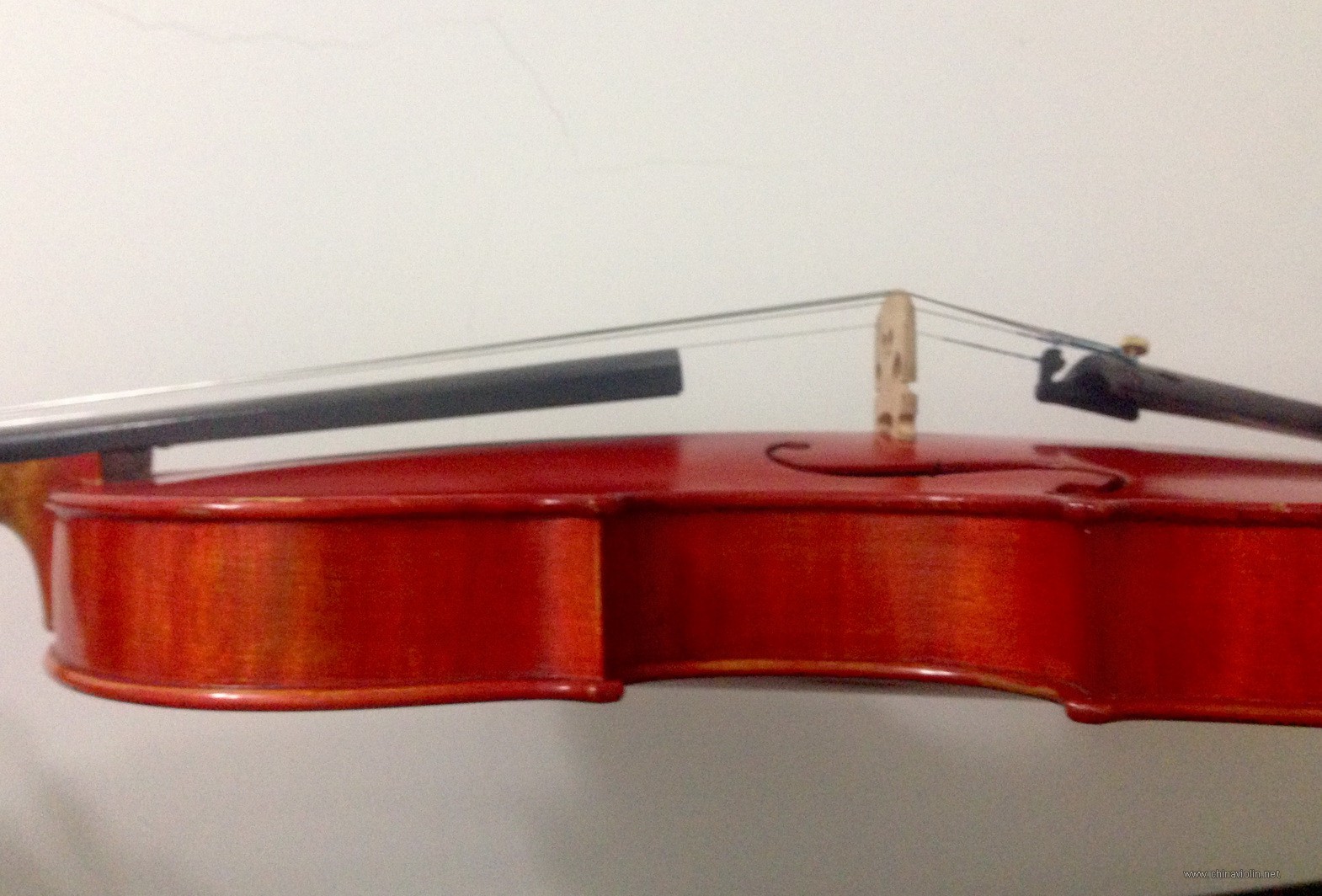

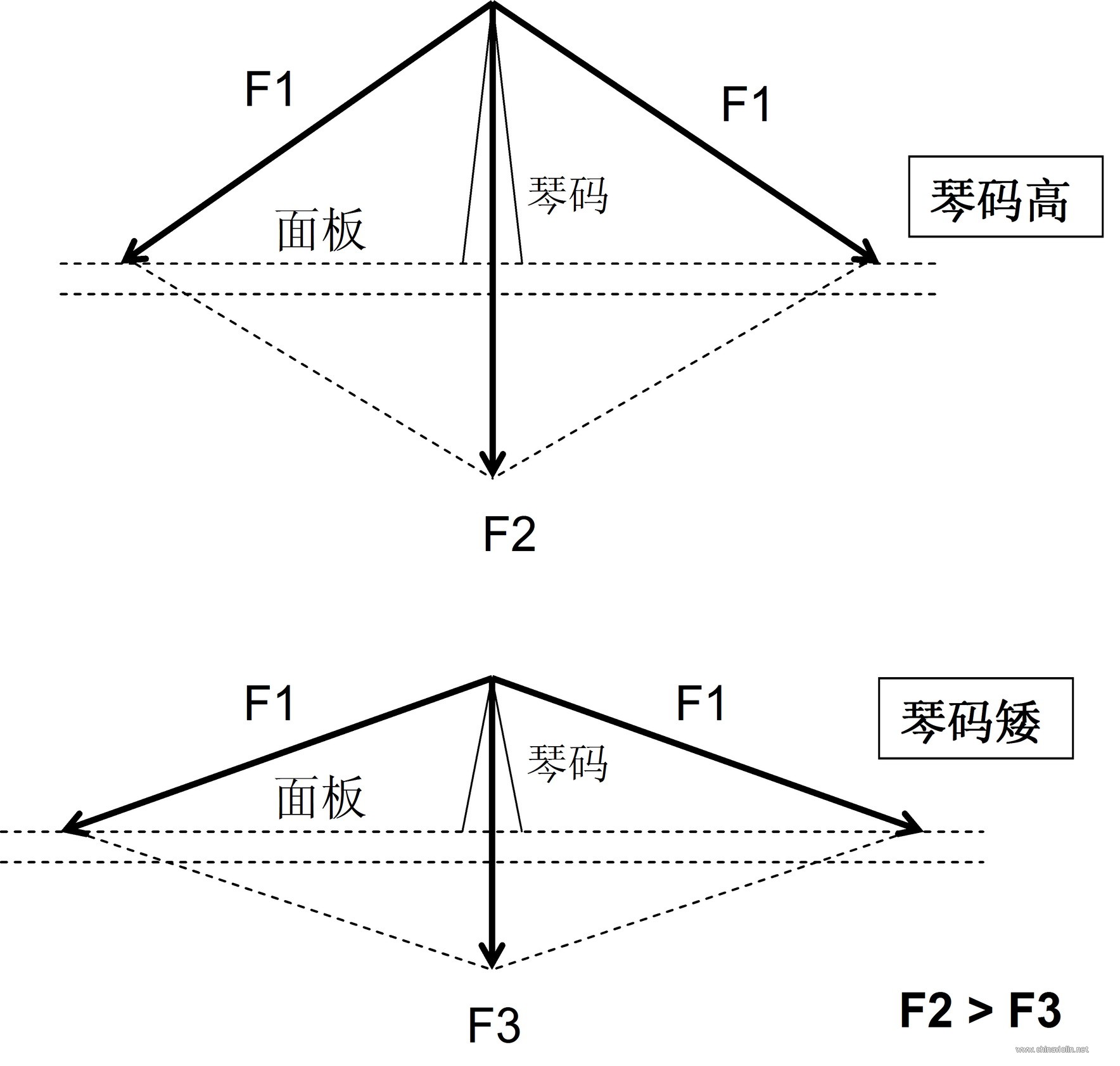

(6)关于修复后的音色:

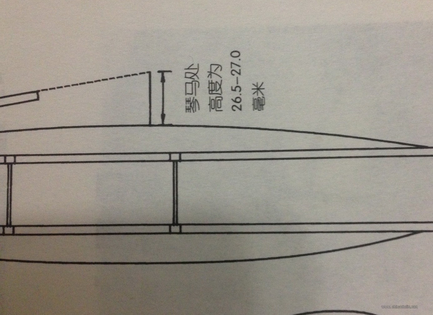

     如果修复到与原来一模一样的角度。那么,音色应该会恢复到与原来一样。指板塌陷对声音的影响,实质是压力变化对琴身振动
     的影响。如图5-1,当调弦(音高)拉力不变时,琴码越矮,琴弦通过琴码作用在面板上的合力就越小。合力对音柱的压力也越
     小。琴码带动面板振动需要一定的压力。太小太大都不好。音柱与面板和背板的接合程度也影响振动的传导。所以琴码压力对音
     柱的工作性能有影响。此外,指板塌陷了,琴码势必得削矮了去就。琴码矮了,琴码的质量就小了。那么,薄的琴码,轻的琴码
     对小提琴声音又什么影响呢? 大家应该都看过相关文章了。另外,琴码矮了,琴弦将琴码作为支点摇晃的振幅就小了,对声音会
     产生什么影响, 同样容易推测。

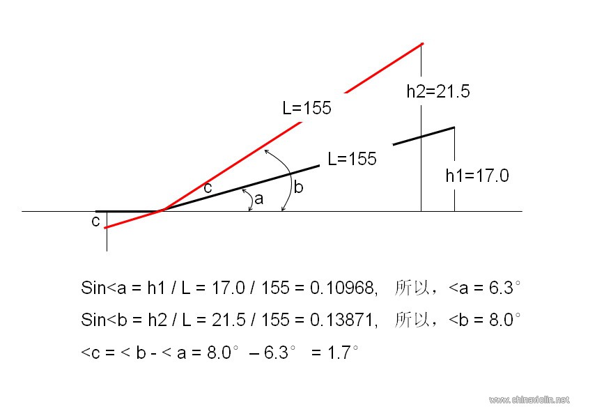

   太感谢你啦!我看到你的关于指板低的处理方法很是触动!我早年的幸福1级琴指板终端与面板高度只有17毫米高!到了2017年老同事送的幸福2级琴更低只有15毫米高!音量更不用说了。经我拆卸调整音量和音质有了变化,但是指板低就成了心病!想起到提琴网上找找有没有同样的问题以及解决的方法。还别说你的方法让我耳目一新!就是没有数据!认为就是按笨办法完成的! 就提问了一次。最近我就装饰自己的琴用数据计算了一下供参考是否可参考用:
   琴的指板到肩钮处是:L=155毫米(实测); 抬高高度是:H=4.5毫米(17+4.5=21.5(毫米)指板终端与面板高度) ;
   肩钮要去掉的高度为:h1
   公式:h1=(H/L)x(180(度)/π)
         =(4.5/155)x(180/3.142)
         =0.029x57.288
         =1.661
         =1.6 (宁取小值数)
  (经与我的中科院的同学提供证实了计算方法)

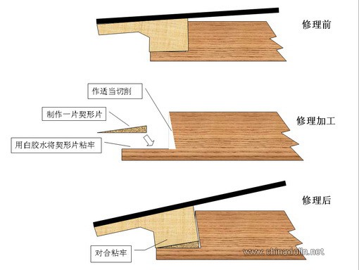

肩钮处要斜向切割的角度计算大概入图所示: 不过,按计算数值去实际操作我认为不是个好方法,可能行不通。 原因: (1)指板偏低的原因各不相同; (2)琴颈拆下来后的分离面状况各不相同。拆得理想的话,原结合面  详情 回复 发表于 2019-5-29 11:14
210
18
69万
终身荣誉
Rank: 10Rank: 10Rank: 10
697892
 楼主| 发表于 2019-5-29 11:14:38 | 显示全部楼层
zhangchangjiang 发表于 2019-5-28 17:19
太感谢你啦!我看到你的关于指板低的处理方法很是触动!我早年的幸福1级琴指板终端与面板高度只有17毫 ...
肩钮处要斜向切割的角度计算大概如图所示:
原因:
(1)指板偏低的原因各不相同;
(2)琴颈拆下来后的分离面状况各不相同。拆得理想的话,原结合面木料基本没有损失。拆得不好,原结合部尺寸变化就大了。
(3)在重新安装前,需要对结合面进行预处理。包括,清理残余胶水、修整结合部形状。这些工作的目的是为了尽量保证再次胶合时, 结合部能贴得紧密些,从而增加粘合的强度。
因此,我觉得首先要观察指板偏低的原因。是原琴制作时就偏低?还是脱胶造成的塌陷?然后再看拆卸后的状况。根据状况确定修理方案。假如拆得很困难,木料减少比较严重,那么工程量可能就会大些。可能需要先做一些填补工作。比如、将木削与白胶水混合后涂于材料损失部位,干燥后再打磨到原尺寸。当然,完成修复工作后可能还需要一个外观补色的工作。假如拆得比较顺利,木料没有多少损失,那么修理工作相对就简单些。比如,采用我本文的方法,仅仅需要在凹槽内切出一个小斜面即能达到修复目的。
实际的修复过程,我觉得还是一面修整、一面对合、检查接缝、测量指板高度为好。如此反复,直到觉得满意为止。其重点注意事项是,千万不能将材料去除得太多。无论是拆卸的时候,还是重新粘合前的修整。假如材料被过多的去除了,那么修理工作可能就无法完成了。或者即使勉强完成了,外观也毁了。说不定需要进行更大的修理工程了。
以上是我看了您的计算后的一点想法,仅供参考。
祝您修复成功!

对于提琴制作时(设计时)就偏低的,是否可以采用这个图示措施来解决?不过外观就需要处理一下了。可以先将契形片粘在琴颈上,然后进行外观打磨、局部上色,再安装到琴箱上。反过来,先将契形片粘到琴身上,将露出的部分打磨、上色,也一样。
